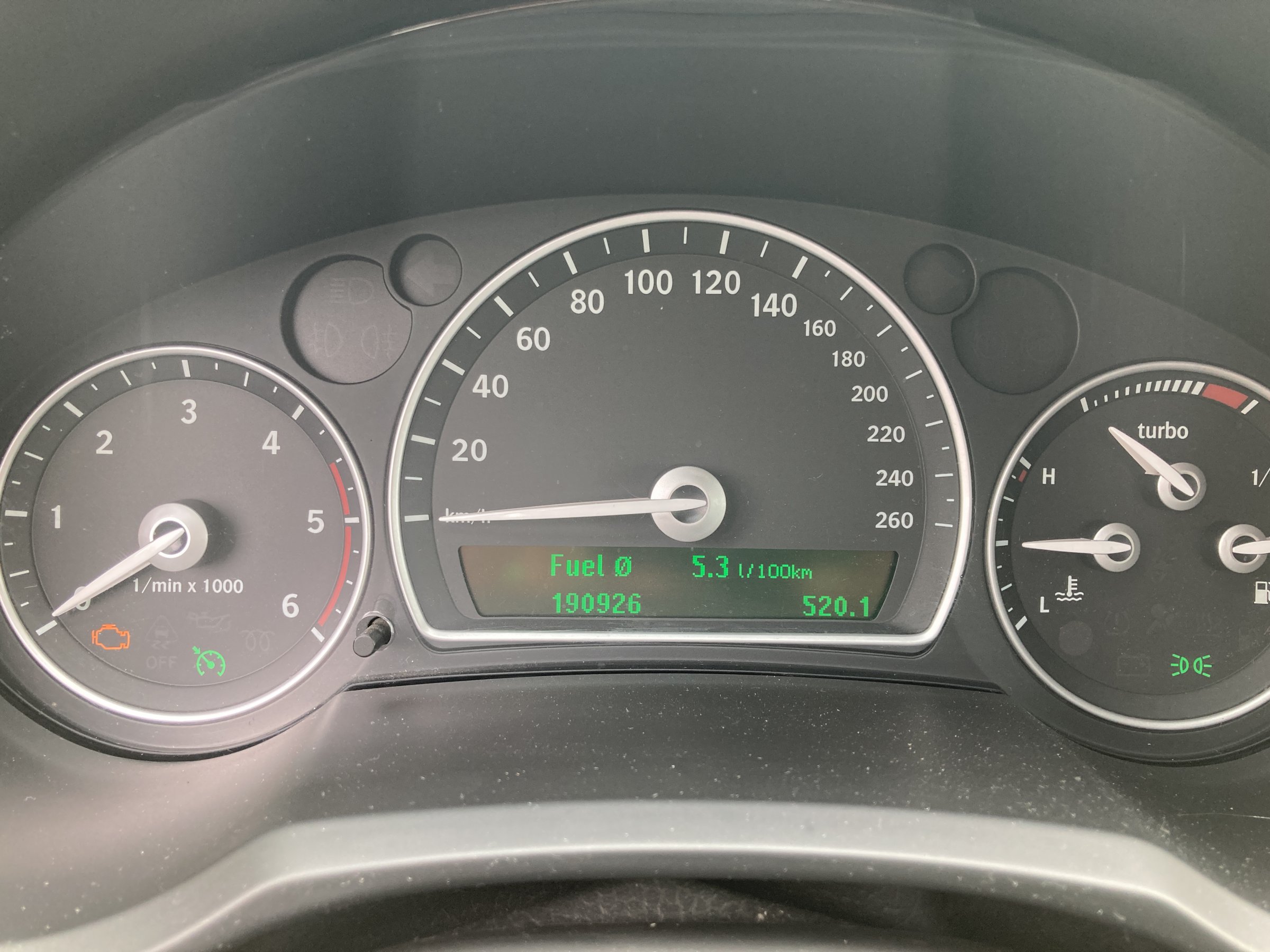

EOS = End of Story? Nicht ganz. Der Turbodiesel hat TÜV und ist zugelassen und er fährt ganz prima. Poliert habe ich das Auto auch, ist zwar trotz Maschine keine schöne Arbeit, das hatt sich aber gelohnt meine ich.
TÜV und auch die AU war kein Problem, zur AU hatte ich die AGR Rate auf maximal und die Kraftstoffe Menge auf minimal gesetzt, die Abgaswerte waren top, Dank DPF hat es auch eine grüne Umweltplakette gegeben.
Ich habe das Auto dann mal freigefahren, was soll ich sagen der läuft laut GPS genau 200 km/h und dreht dabei 4500 min-1. (Beginn roter Bereich) also alles so wie es sein soll, ich frage mich allerdings wie man die Dinger mit Chip Tuning schneller machen will, dabei müssen die Motoren dann ja in den roten Bereich, sprich mehr als 4500 min-1 drehen, ob das sinnvoll ist?
