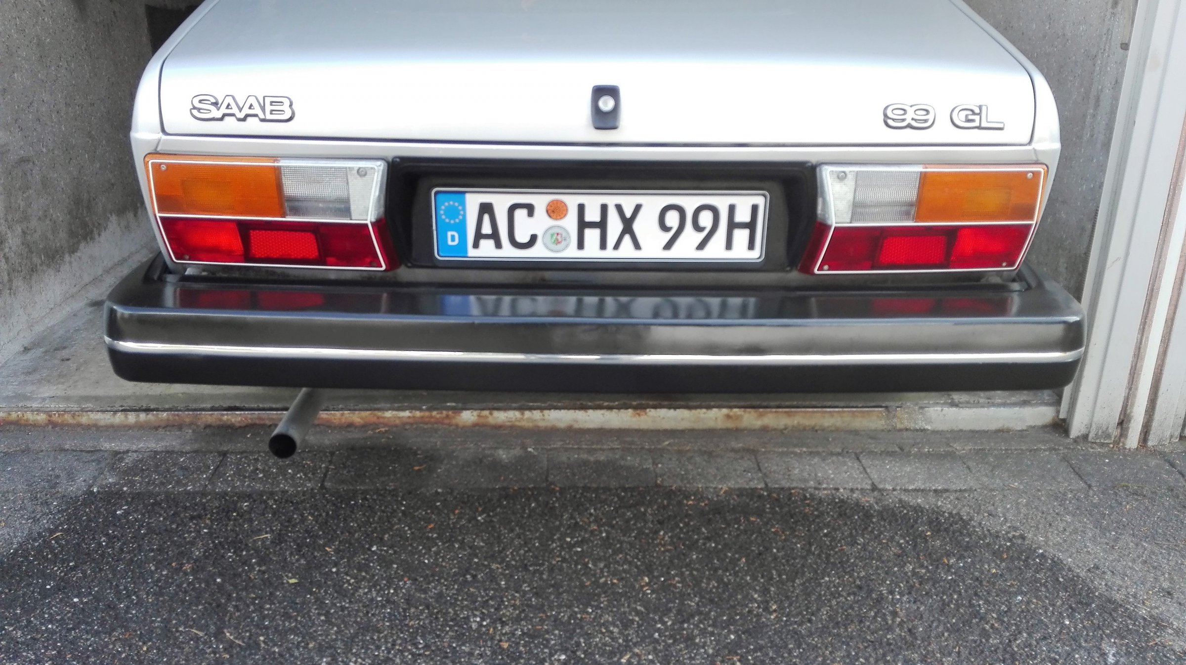

Und die hintere Stoßstange wird auch noch gegen eine bessere und vor Allem aus dem entsprechenden Baujahr getauscht!!

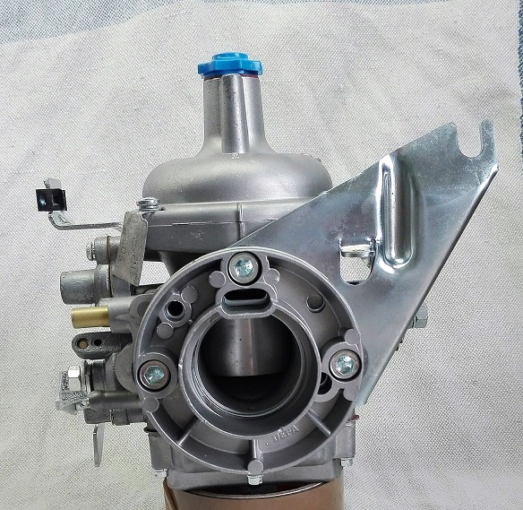

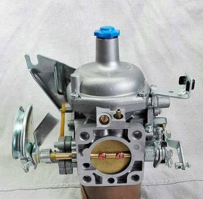

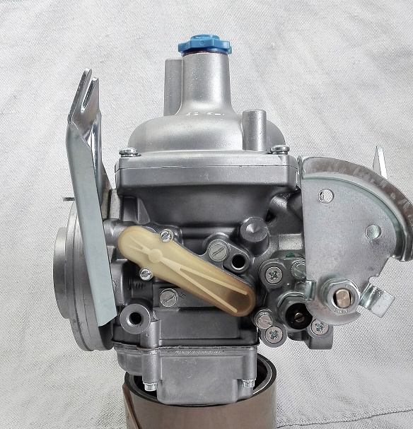

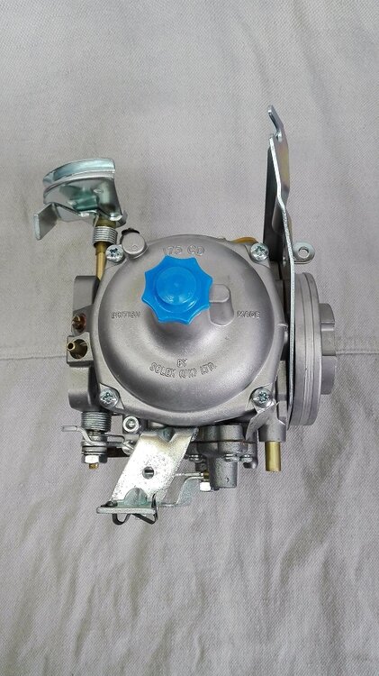

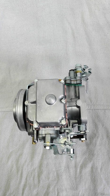

Noch früher als die Stoßstange bekommt Ida nen Vergaser:smile::smile:. Ist eben angekommen.

Die Stoßstage war doch zuerst dran! Jezt hat Ida eine schönere und vor allem zum Baujahr passende bekommen. Der Vergaser muss noch ein wenig warten.
[ATTACH]133719[/ATTACH] [ATTACH]133720[/ATTACH] [ATTACH]133721[/ATTACH] [ATTACH]133722[/ATTACH] [ATTACH]133723[/ATTACH]
wo hast den her, bzw wer hat den überholt?

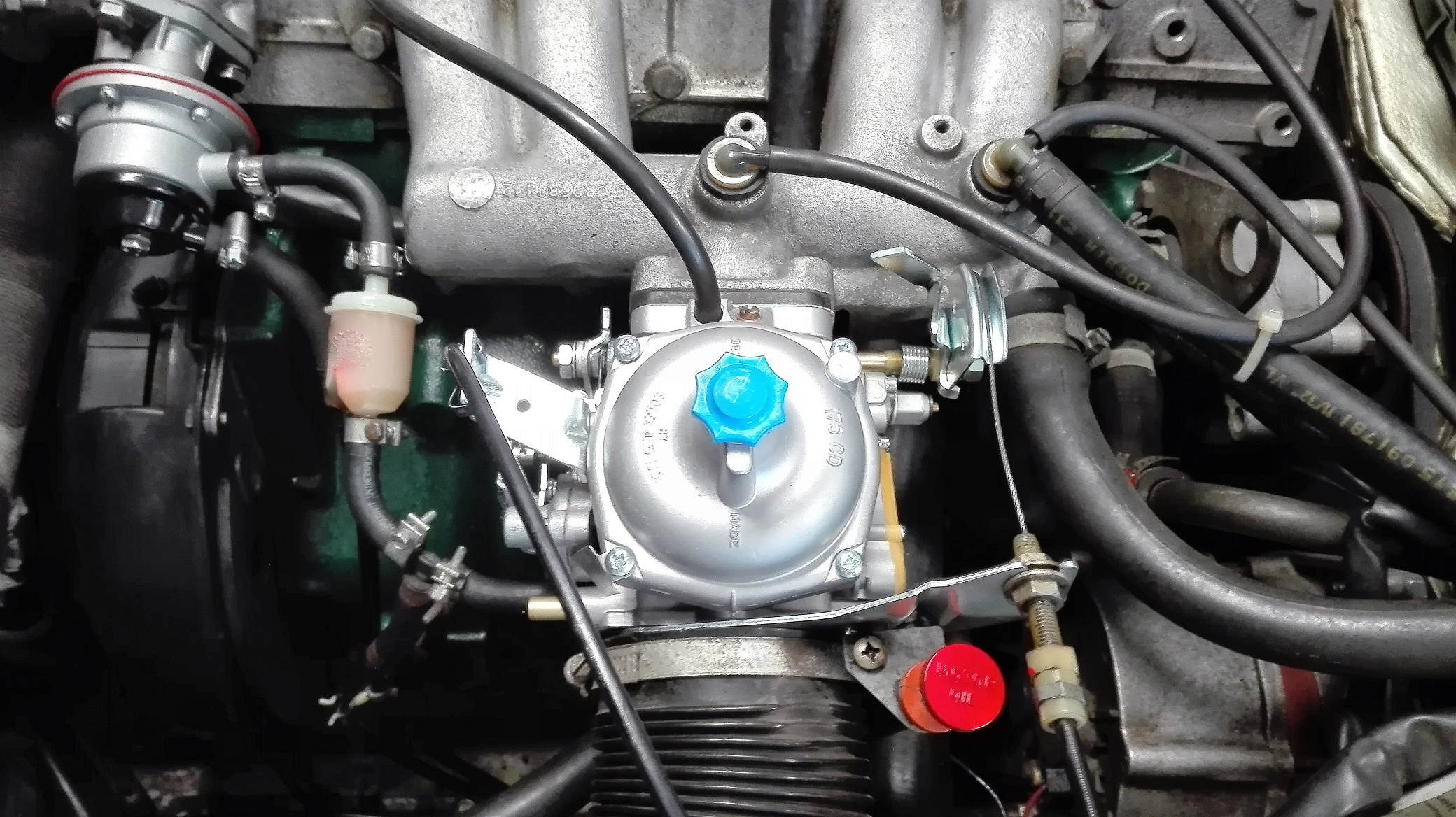

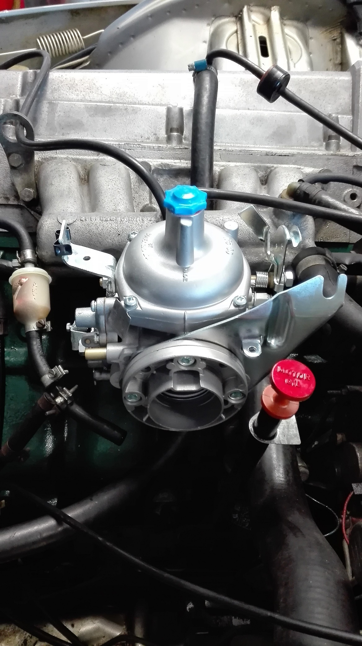

So, nachdem der Vergaser zum zweiten Mal montiert ist, beim ersten Mal ist leider die Drosselklappenwelle fest gegangen und ließ sich absolut nicht mehr bewegen, hoffe ich dass wir nun mit Ida unseren Herbsturlaub durch Katalonien und in Barcelona machen können. (Selbstverständlich werden wir auch wieder Station in Cadaques machen. Ida war schon ganz eiversüchtig auf die alte blaue Karre die schon dreimal in Barcelona war. Übernächste Woche geht's los und ich hoffe wir werden viel Spaß haben. IMG_20170927_162113(2).thumb.jpg.e9d6e2f218e6b2dba2ab188a156b4ffa.jpg IMG_20170927_153822(2).thumb.jpg.5078c0a700a733d7e8dbefdc4bb3ea14.jpg

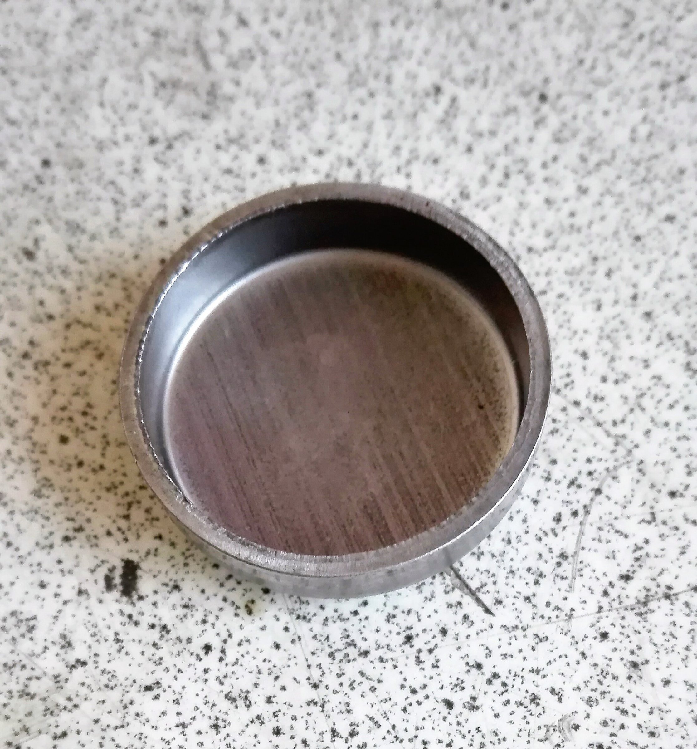

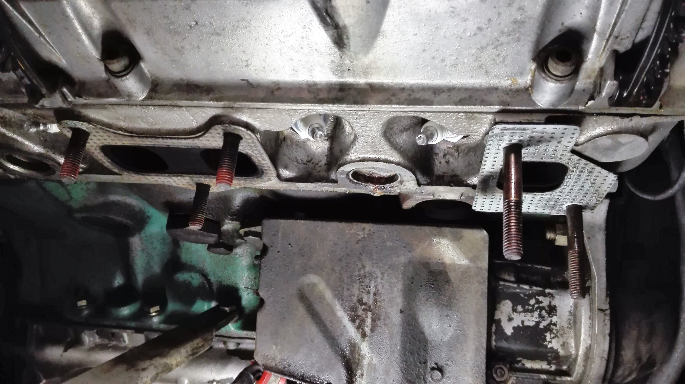

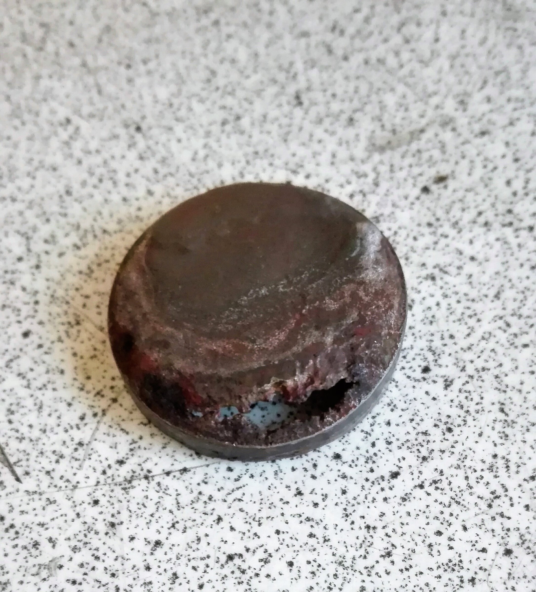

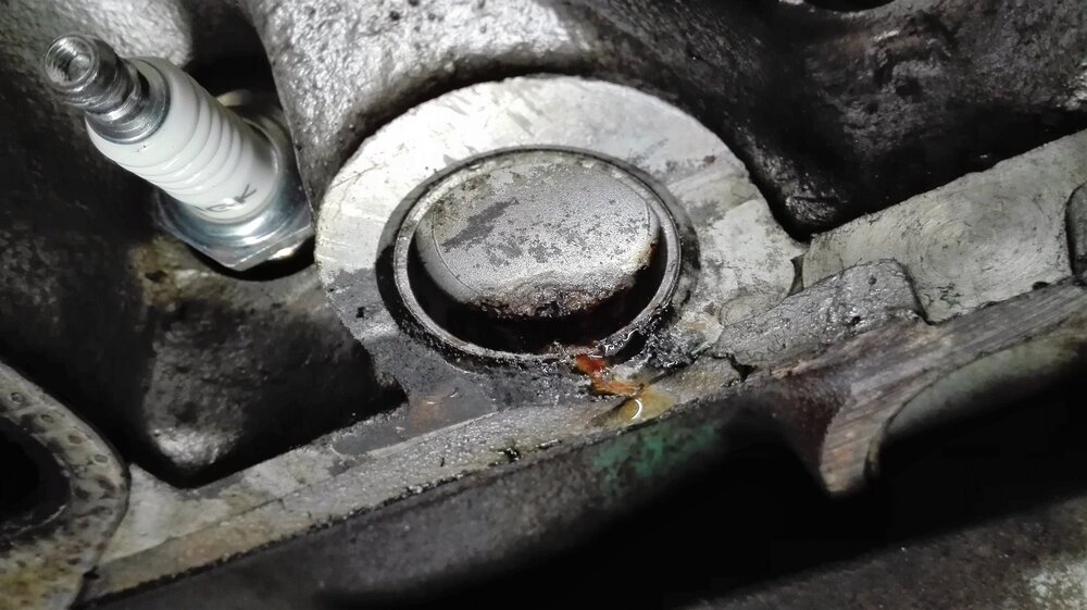

Es gib mal wieder etwas von Ida zu berichten! Nachdem ich immer mal wieder einen einzelnen Tropfen Kühwasser unterm Auto gefunden hatte, bin ich gestern der Sache mal auf den Grund gegangen! Es hat schon etwas gedauert bis ich die Ursache gefunden hatte. Kaum sichtbar unter dem Krümmer war ein Froststopfen durchgerostet. Also: Krümmer abbauen!!!! Dabei natürlich eine Schraube abgerissenasdf. Aber letztendlich war Ida dann wieder dicht:smile:.

Wobei das Loch nicht so groß war wie nach dem Ausbau. Durch das Rausschlagen wurde es mehr als doppelt so groß. Aber nicht auszudenken wenn das Ding auf der Autobahn plötzlich rausfiegt--------
Wie kriegt man so ein Teil überhaupt raus?
Loch bohren und mit dem Rückwärtshammer?
Auf einer Seite mit kleinem Meissel einschlagen, dann dreht sich der Stopfen und kann mittels Zange entfernt werden. Aber: gaaaaanz vorsichtig sonst ist er im Motor verschwunden:biggrin:
Auch beim Einbau des neuen ist Vorsicht geboten, da ist kein Anschlag.

Gestern wurde auch endlich Idas "neuer" Vergaser, der mit der klemmenden Drosselklappe in Ordnung gebracht.
