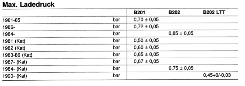

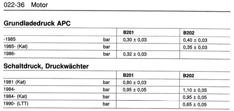

Das WHB listet übrigens etwas andere Werte für den Schaltdruck. Mein Problem mit den Dingern ist, dass der Abstand zum auch nur minimal optimierten Seriendruck so knapp ist, dass die Dinger schalten, wo nix zu schalten ist. 0,95 bar sind echt schnell erreicht … :biggrin:
Glücklicherweise sind die Dinger ja justierbar, so dass ich nicht wüßte, wo da das Problem liegen sollte.
Wenn man die Büchse auf max-LD +0,2 bis +0,3 einstellt, sollte sie nicht sinnlos dazwischen funken, aber immer noch als Notanker taugen.
..........dass der Abstand zum auch nur minimal optimierten Seriendruck so knapp ist, dass die Dinger schalten, wo nix zu schalten ist. 0,95 bar sind echt schnell erreicht … :biggrin:
und deswegen passt man den Schalter wenn man bewusst am Ladedruck schraubt gleich mit an.
Am Schalter ist eine Madenschraube (gesichert mit einer Mutter wenn ich mich recht erinnere). Wenn man an der dreht kann man die Schaltschwelle anpassen.
