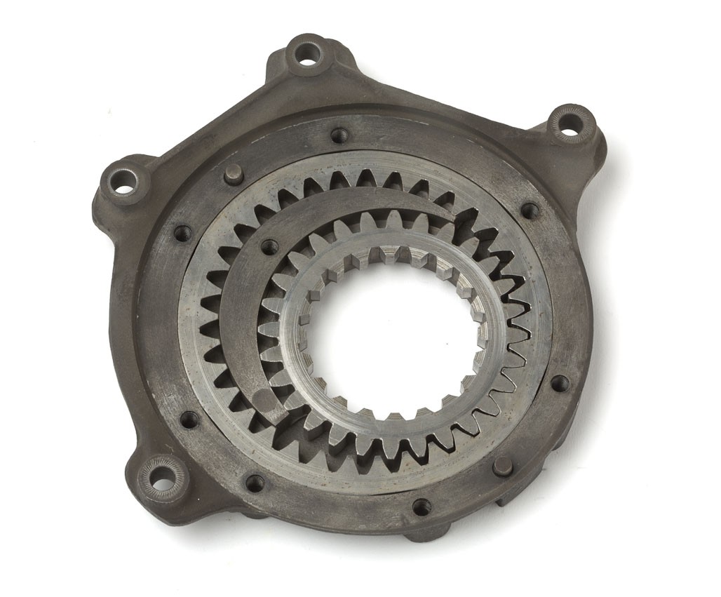

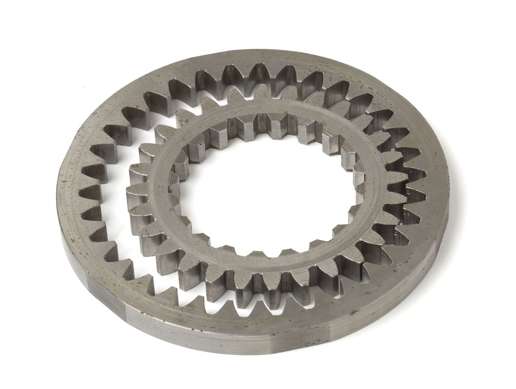

Hallo, ich beschäftige mich auch gerade mit dem Thema, zwangsläufig! Bei der Motor-Revision hat sich gezeigt das, die Ölpumpe eingelaufen ist (Laufspuren im Material/Alu) jetzt bräuchte es eine Neue!
Vorher war das nicht zu erkennen! Es gab aus nicht zu erklärenden Gründen beim Vorbesitzer Turbolader Tode - Zwei infolge ob man das jetzt als Anzeichen nimmt?
Bearbeitet von Skywalker
Wenn das Gehäuse eingelaufen ist, brauchst Du (auch) ein neues Gehäuse....
Mach mal Bilder
Liegt noch beim Motorbauer, ich sammele aber alle alten Teile wieder ein, für Erkenntnisse! Einen Zylinderkopf habe ich vorgesehen für ein Schnittmodel (weil verzogen im ganzen) Nockenwellen eingelaufen....Und alte Ventile, so sollte dieser wieder komplett sein:
Bilder folgen später!
Sehe/lese hier gerade, das es ein regelrechtes Start-Prozedere gibt, oder entwickelt wird? Ich hätte mir gedacht das es zur wieder Inbetriebnahme gut wäre, nach einem halben Jahr? Aber sonst eher nicht.....?
schau mal an dem Block, den ich dir mitgegeben habe, ob da noch das Ölpumpengehäuse dran ist.
Die Teile jagt ist eröffnet? Ihr werdet vielleicht etwas verwundert sein, aber ich behaupte es gleicht, einer detektivischen Fahndung.
Erste Frage zur Lösung: Wo stammt der Motor her, was ist der Urstamm, also Abstammung - mir war so als ob, ich mal gelesen hätte, das der von einen britischen Motor abstammt?
These: "Never change a running system" Also was liegt näher wie, in diesem Bereich nach einer Ölpumpe zugucken?
Anbei ein Bild von Limora- dem Teileversandt der Britischen Cars - allerdings unbezahlbar weil Jag.-V12 - das müsste man ohne Gehäuse finden! Hierzu sind alle herzlichst eingeladen!!!!

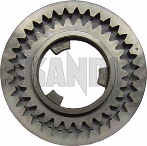

Anbei auch eine Ölpumpen Zahnradwerk des Saab leider nicht mehr lieferbar!
