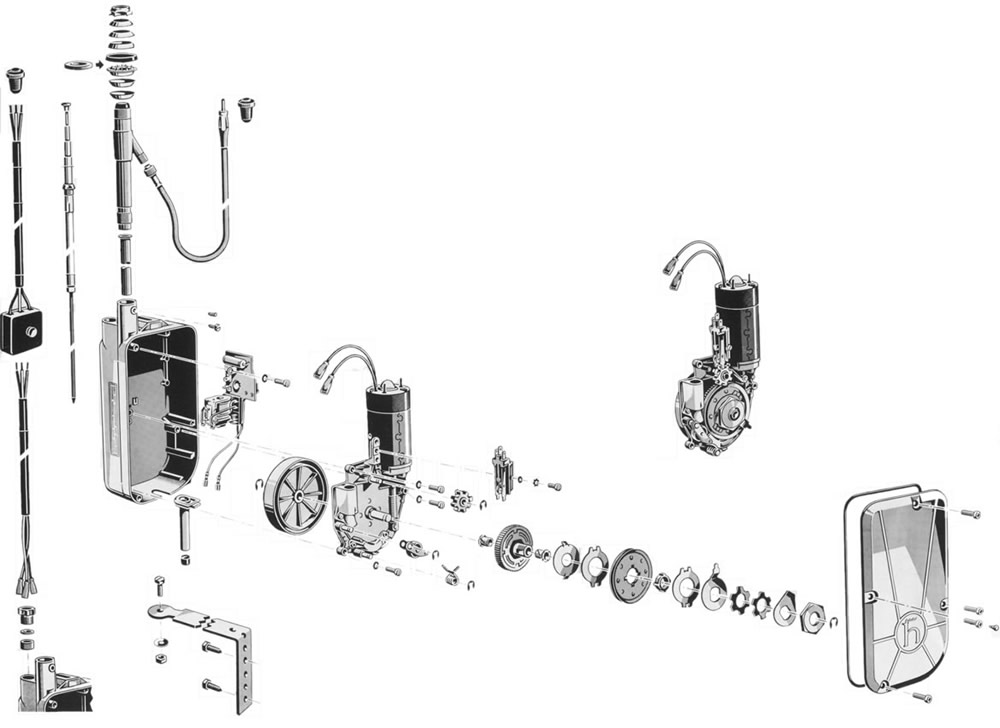

Das erste was ich mache nach der Winterpause. Ich zerlege meine Antenne. Ich traue mich wetten, ich hab den Ring anders herum eingebaut, war Befehl meines Gewissens. Sie hält aber auch prima. Ein leben voller Irrtümer:confused:. Hier noch ein Bild, da kann man auch einen solchen Ring erkennen. Nur sieht es so aus, als ob da noch Scheiben beigelegt werden oder soll das das Blech darstellen?
[ATTACH=full]124517[/ATTACH]
Das sieht wie eine Hirschmann aus.
Ich halt mich jetzt lieber mal zurück. Ja, das ist die Zeichnung einer Hirschmann. Wohl auch etwas anders aufgebaut. Man sieht aber auch hier so einen Zackenring (wenn auch anders geformt), der nach oben zeigt.

Ich kann nun nicht behaupten das ich Ahnung habe, bislang bin ich aber immer davon ausgegangen das die Zackenscheibe sich mit den Zähnen nach oben ins Blech gräbt (Masse).
Auf dem ersten Bildchen (#21, Var.1) kann man auf der anderen Seite schön die anderen Zähnchen sehen die die Neigung auf der Kugel fixieren.
Um also die Verwirrung weiterzutreiben bin ich für Var.2.

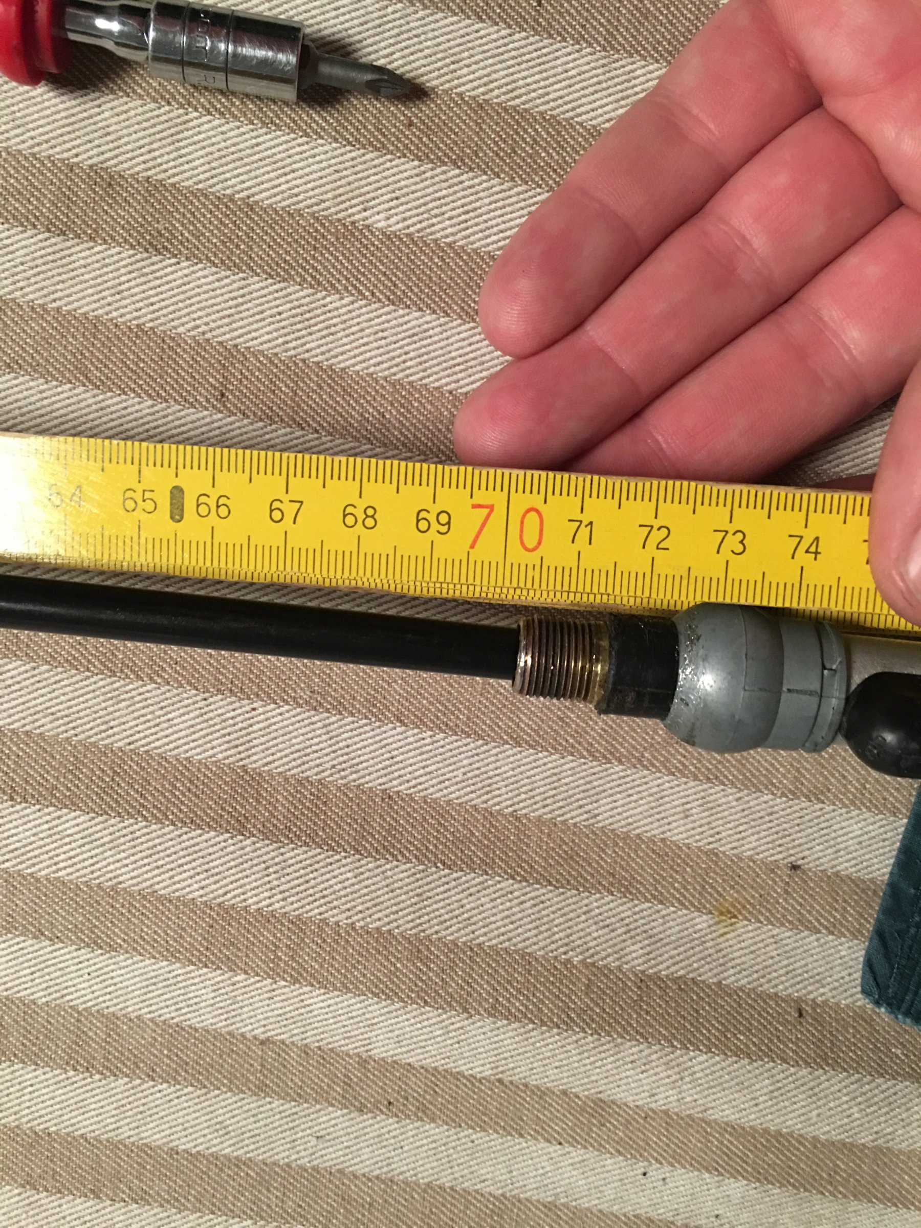

mal anders gefragt, wie lang ist der aus der Karosse ausfahrende Teil des Stabes? Wie viele Segmente incl. des dünnsten mit dem Pin aber ohne die Hülse, die fest im Führungsrohr steckt, hat der Stab?
70cm lang und vier Teile.
900er? Oder 9k?
Kommt mir recht kurz vor.
