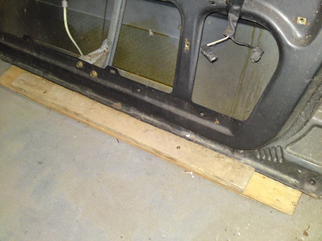

Sieht ungefähr so aus, klaus:
Das wäre wirklich toll, rostfreie 9000CC-Türen habe ich seit Jahren nicht mehr gesehen.
Das unter der Gummidichtung ist wichtig..
