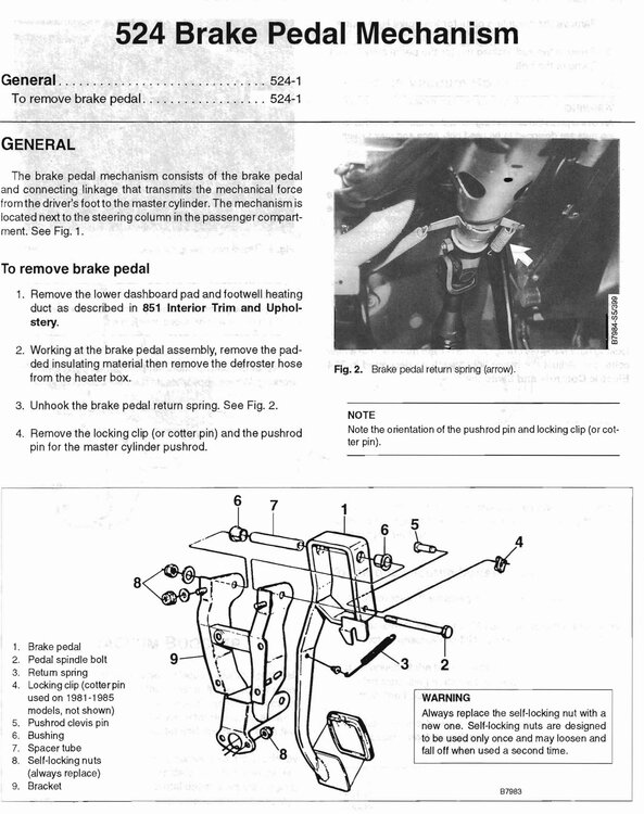

doch, ich habe das Kniebrett unten weil mal wieder das Benzinpumpenrelais getsreikt hat und hab im Zuge dessen, und weil ich ja noch das "Hupt beim lenken" Problem hatte, geschaut und mich gewundert wofür eigentlich diese "Flügel" an dem Käfig rund um die Lenksäule da sind. Und siehe da, dort müssten eigentlich zwei Federn eingehängt sind, aber da sind keine.
Den Schalter selbst werde ich natürlich auch reinigen und justieren, aber die Federn kommen auf jeden Fall auch wieder rein.

Vielleicht gab es ja eine Änderung zwischen Steil- und Schrägschnautzer, jedenfalls gibt es im Werkstatthandbuch für den Steili ein Bild das die Zugfedern zeigt.
Und ja, es gibt auch noch eine Druckfeder auf der Stange zwischen Pedal und Zylinder.

Linke Feder Kupplungspedal, rechte Feder Bremspedal...
genau das Bild meinte ich, bei mir sind beide Flügel leer, das hat mich irritiert und dann hab ich ein wenig gesucht.
