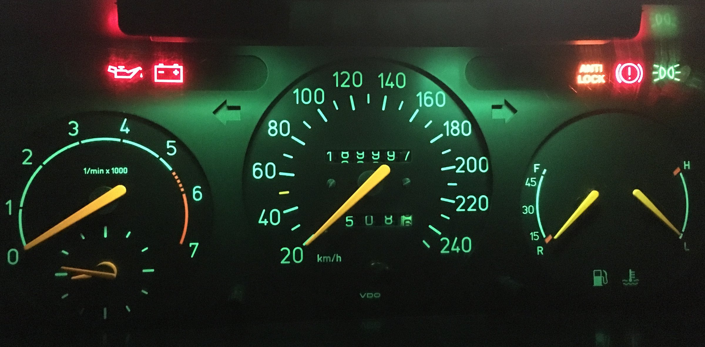

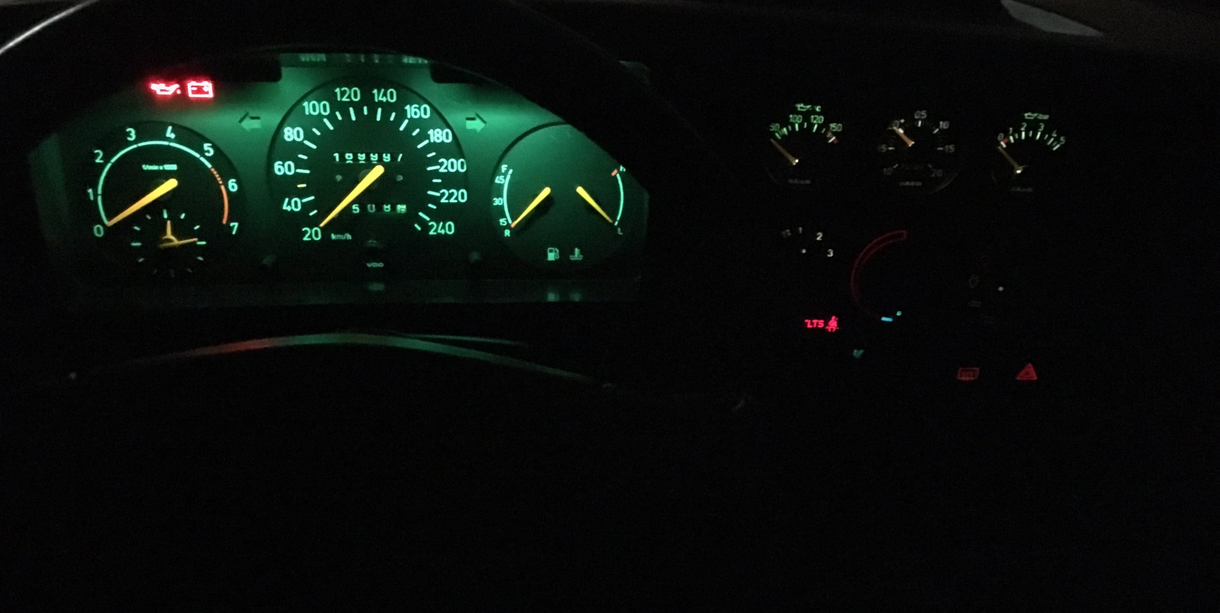

Mai 23, 20178 j Vielen Dank an saapido. Ich habe meine beiden 900er (CV und Sedan) auf die Instrumentenbeleuchtung mit den Osram-LEDs umgerüstet. Toll! Endlich wieder Licht am Ende des Tunnels.
Mai 25, 20178 j Also ich bin auch total zufrieden mit den Osrams. Freue mich immer wieder, wenn ich einsteige. Aber man muss es halt hell wollen, sonst sind die nicht die richtigen LED.
Juni 4, 20178 j Ich finde die auch sehr gut. Die 5Watt Birnen waren keine Lösung - verschmoren das Cockpit...
Juni 4, 20178 j ...Die 5Watt Birnen waren keine Lösung - verschmoren das Cockpit... Zweifellos! Die Osrämer LEDs sind aber so hell, dass sie insbesondere auf dunklen Landstraße ohne Beleuchtung regelrecht blenden. Ich kann sie in meinem 900er nicht soweit abdimmen, dass dies erträglicher würde. Sie befeuern daher nun das Kennzeichen eines anderen Autos.
