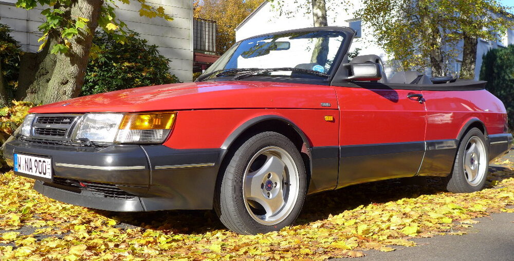

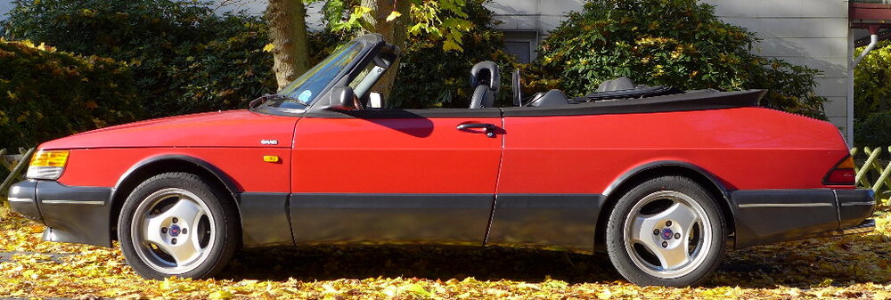

In der seitlichen Aufsicht wirken die Planken oft absolut glatt.
Schräg im richtigem Licht angeschnitten, ...
Ja, Streiflicht bringt Dellen und Beulen an den Tag.

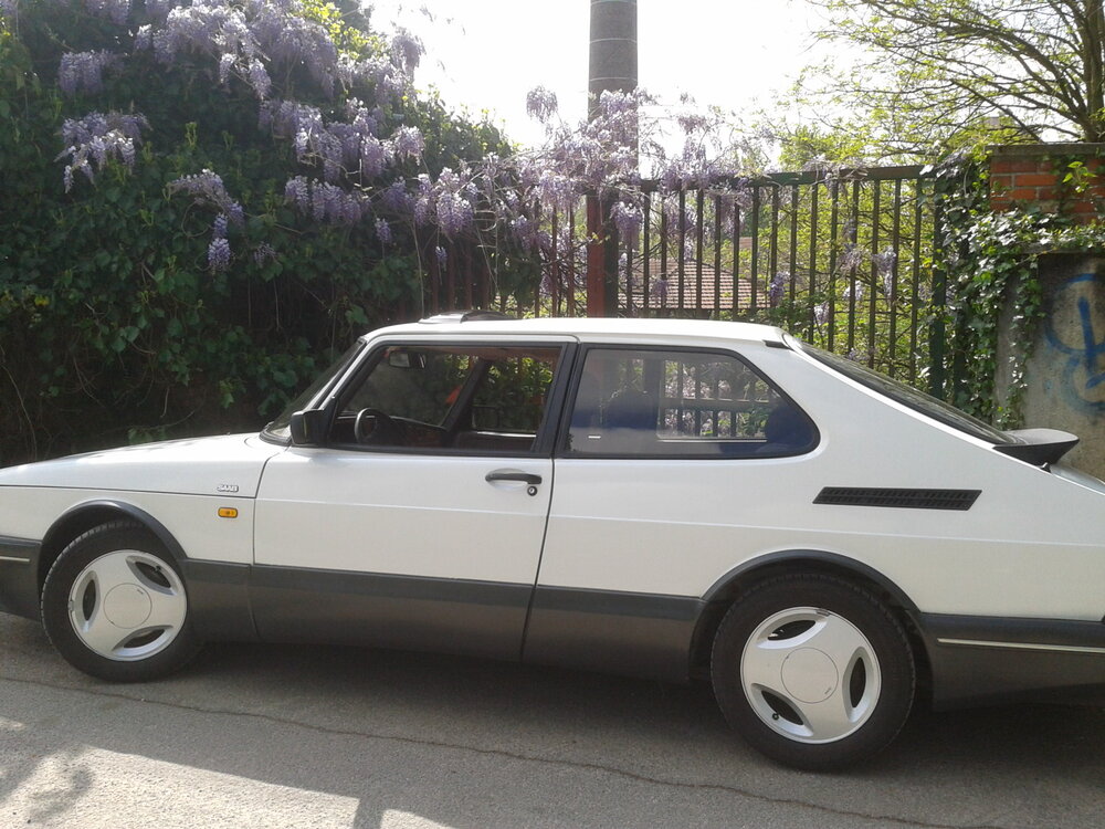

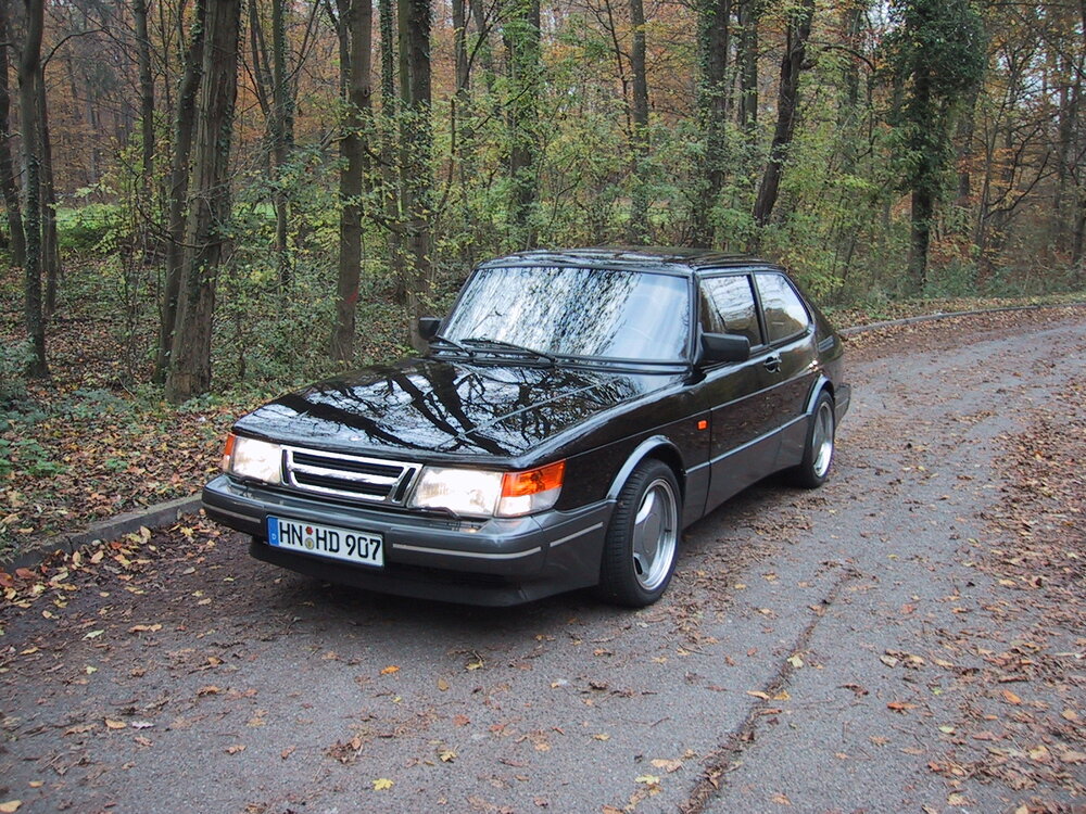

Mmh, die Planken stehen dem weißen recht gut...vielleicht sollte ich die auch an meinem weißen montieren:smile:
Absolut! Bin eigentlich nicht der weiß-Fan, aber die beiden von trollhetz und Rainer sehen schon sehr geil aus. Da würde ich farbtechnisch auch Fremdgehen. Machen ne'n schlanken Fuß die Planken.

Gruselig ist dass mit den Wellen, am Bremer TU 16H auch.
