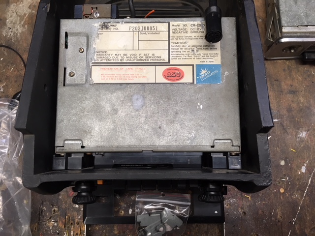

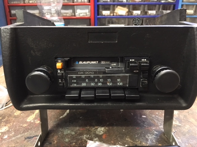

Hier mal zur Anschauung, im Gegensatz zum Din Schacht wird das Radio von hinten montiert und die großen Muttern an den Bedienknopfwellendurchführungen halten den ganzen Mist:
IMG_0246.JPG.b591f3473e6db2c2f753e845052d0852.JPG IMG_0247.JPG.311e28dd2029313bb2d1c658609f80e8.JPG
Die Abgenommene Blende liegt davor. Nein, das Emden daneben ist nicht zu verkaufen, das ist meine Altersvorsorge :)

Hängt nicht von den Geräten ab sondern vom Bauraum der Konsole. Die 99er Konsole vom OP scheint vorne flach zu sein, hier kann man die Blende des Radios problemlos verbauen. Bei meiner (original Saab ?) Konsole vom 96er fehlen wegen der Vertiefung ein paar mm auf beiden Seiten - also Blende abschneiden oder weglassen. Letzteres sieht besser aus.

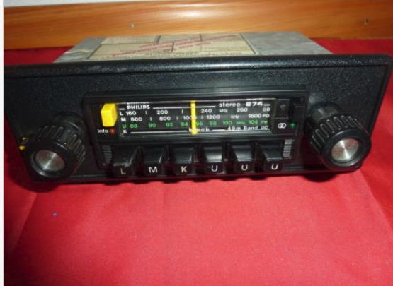

Ich habe mir für meinen neuerworbenen 99er von 1983 (mit serienmäßiger Mittelkonsole) ein Stereogerät von Philips gekauft, das m.E. stilistisch gut paßt. Stereo mußte sein, weil das Auto zwei Türlautsprecher hat. Dazu hat das Philips auch die notwendige DIN-Buchse für MP3. Und das ganze hat unter 30 EUR gekostet. Blaupunkt geht da deutlich teurer und kann auch nicht mehr.
Im US-Werkstatthandbuch für den 99er habe ich gefunden, dass damals von Saab Radio-Einbausaetze für Blaupunkt und Philips gegeben hat. Insofern ist ein Radio von Philips im 99er durchaus korrekt.

Das ist ja ein niedliches Ding. Zeigst du uns dann ein Bild, im eingebauten Zustand?
Gerne.
