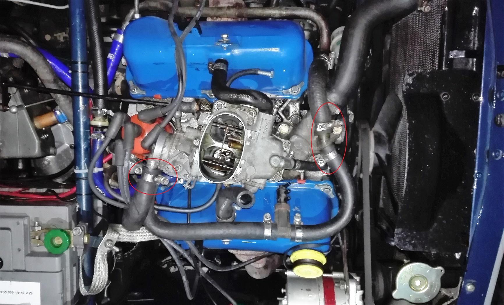

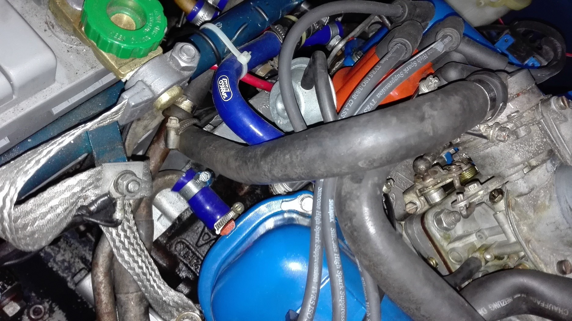

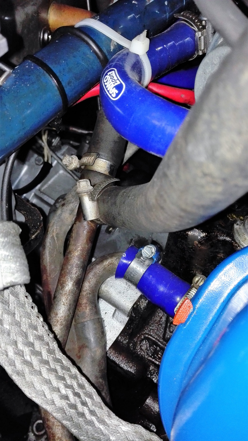

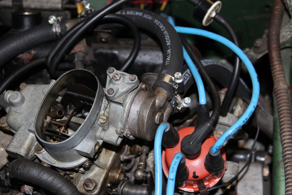

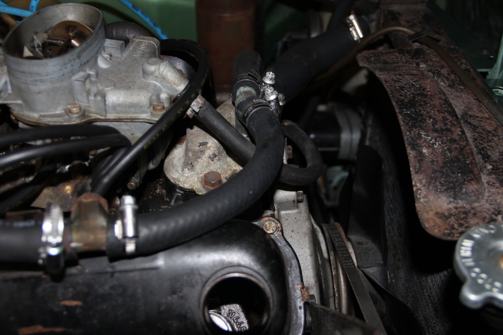

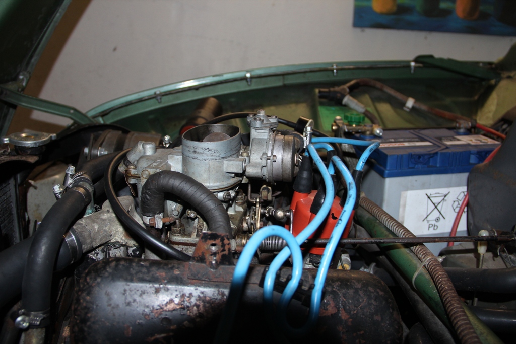

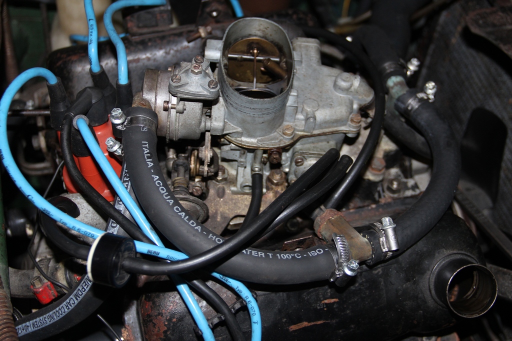

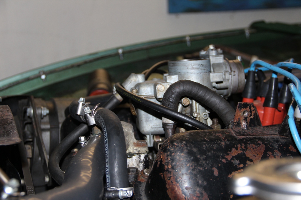

Wenn's nicht zu viel Aufwand ist, gerne mal ein paar Fotos.
Danke.
Ciao!

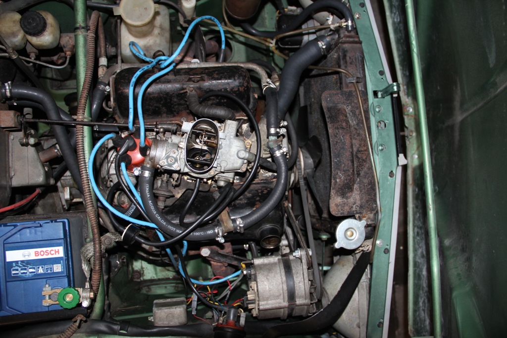

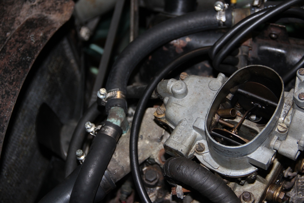

IMG_5387.thumb.jpg.e53f6face40ec820cbfbe277a371f2c0.jpg IMG_5388.thumb.jpg.3476fde56a2a65c4e2055d4d0e8b2c99.jpg IMG_5389.thumb.jpg.3ae5387a7adc4e3b35ef7f808de785ef.jpg IMG_5390.thumb.jpg.de8b6e3f4197fe4c79c62cc5e02dc5bd.jpg IMG_5391.thumb.jpg.e263f2a8b59a3b4a256efccc0d4053a6.jpg IMG_5392.thumb.jpg.04bc62c5229ced77b5aaad7b7963268a.jpg IMG_5393.thumb.jpg.297c3d76e29bb368c9e630957d431128.jpg IMG_5394.thumb.jpg.db3379a8745749176663eb1a3d494075.jpg
Hoffe eins der Bilder hilft.
Habe auch gerade welche gemacht:biggrin:
