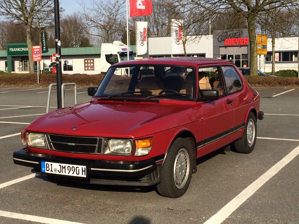

da ich seit zwei Wochen stolzer Besitzer eines 83iger Saab 99 GL 5speed bin und dieses Auto für mich Neuland ist, habe ich einige Fragen.
1. Ist es Normal, dass die Kühlwassernadel beim Stand (z.B. Ampel) im höheren Bereich (3/4) sich befindet? Beim fahren pendelt diese sich wieder auf die hälfte ein.
