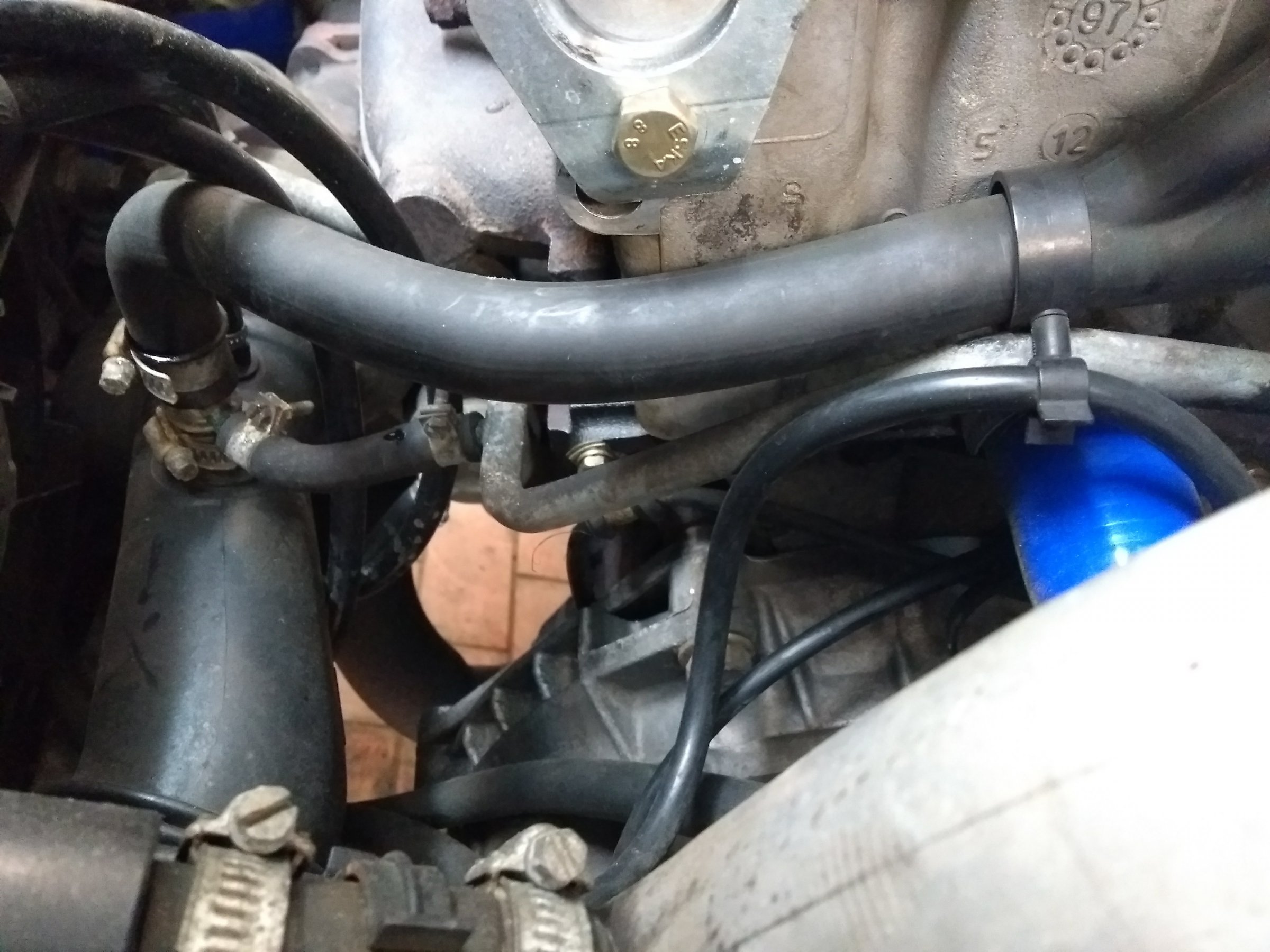

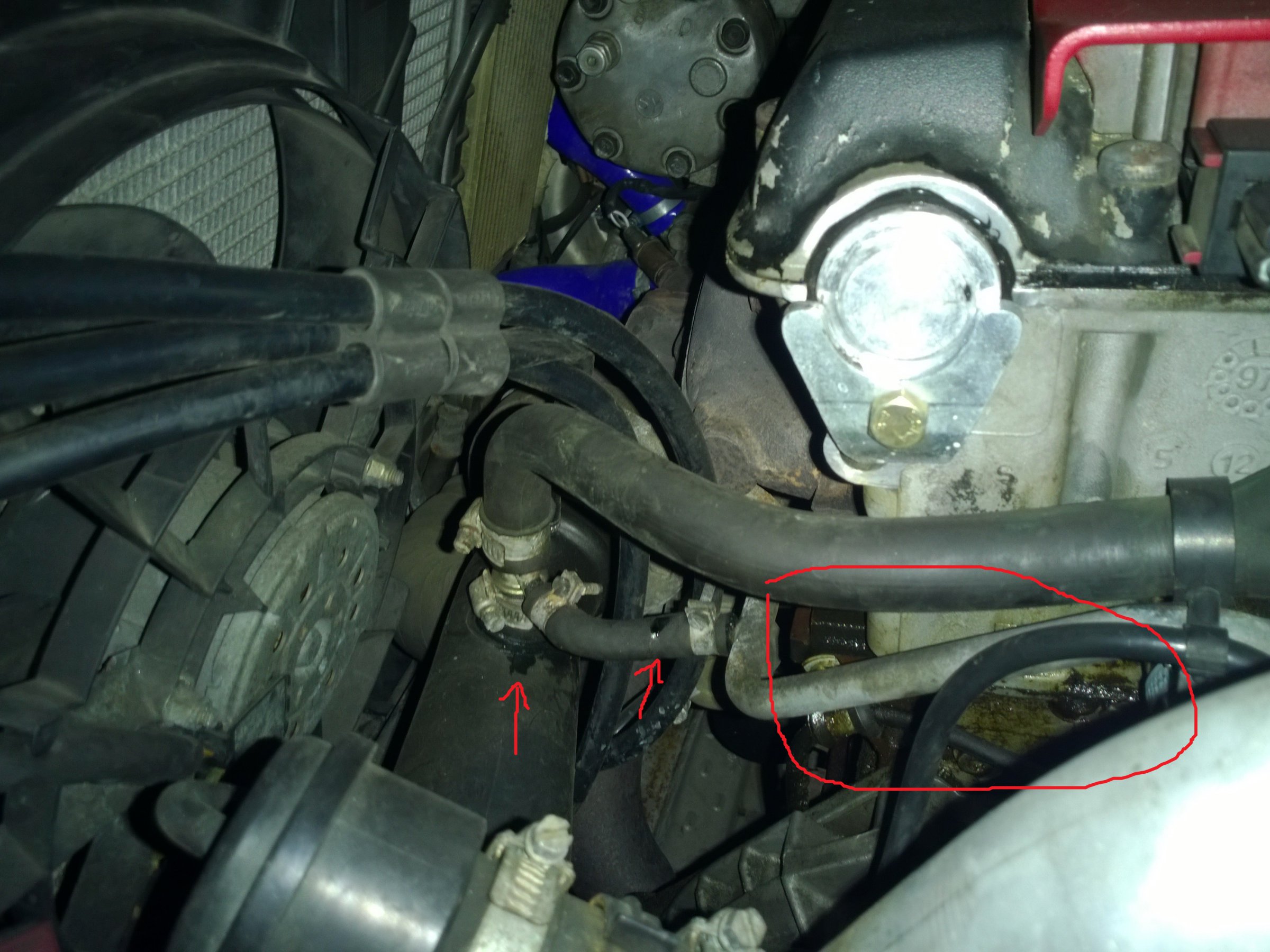

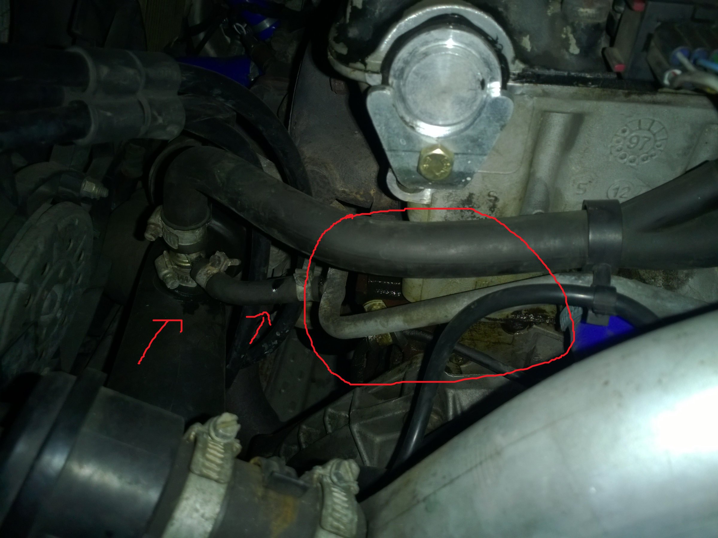

Liebe Saab-Gemeinde,
mein 1996er 2.3 FPT mit Automatik und 200.000km auf der Uhr ist inkontinent - und ich frage mich, wo das Öl herkommt / wo er undicht ist. Die ölfeuchte Stelle ist am Getriebegehäuse (rot eingerahmt), direkt unterhalb der ehemaligen KGE; hier habe ich das originale Nachrüstkit / Stopfen verbaut. das ist dicht. Kann das vom Getriebegehäuse kommen (Deckeldichtung)? Oder von oben / vom Motor?
Außerdem finden sich Ölspritzer auf dem Entlüftungsschlauch und dem Kunststoffschlauch zum Turbolader (siehe rote Pfeile) - ob das die gleiche Ursache hat?
Mein Mechaniker hatte die Undichtigkeit bemerk und erstmal gesäubert, nach 1000km Autobahn sieht es wieder aus wie vorher. Any ideas?

die Fotos sind nicht sichtbar :confused:
Noch ein Versuch bzgl. Photos - jetzt sichtbar?
Scheint von der ZKD zu kommen.
Ich würde sagen, das ist die etwas neuralgische Stelle am Zyl.-Kopf.
Solange alles andere unauffällig bleibt und das Ölen sich im Rahmen hält, würde ich da nichts machen.
Da war ich einen Tick langsamer:smile:.
Betrifft die Saab Service Information bzgl. Nachziehen der ZKD-Schrauben auch den B234-Motor? Bei der Suche bin ich zumindest auf einen Fall gestoßen, der einen B234 betraf (http://www.saab-cars.de/threads/zkd-und-was-noch.40840/page-2#post-869728). Meiner ist Baujahr 1996, welches offenbar besonders betroffen ist. Wäre einen Versuch wert, inkl. Tausch VDD-Dichtung.
Hatte bei meinem 97er beim selben Tachostand ein ganz ähnliches Schadensbild: Mitten auf dem Getriebe und sonst nirgends, fand ich einen Ölfleck, der auch nach dem Entfernen und einer kurzen Fahrt schon wieder auftauchte. Großes Rätselraten, wo denn das Öl her kam. Denn am Motor selber war außer einer winzigen leicht schwitzenden Stelle unterhalb des Aupuffkrümmers nichts auffälliges zu sehen. Seltsam war auch, dass der Ölfleck nach Entfernen bei warmem Motorzustand nicht mehr auftauchte, sondern nur nach dem Kaltstart. Ich konnte fahren, soweut ich wollte, der Fleck wurde nicht größer. Dem Rätsel kam ich auf die Spur, als ich ein paar 100m unmittelbar nach dem Kaltstart den Ölfleck ganz frisch wieder fand. Offensichtlich spritzte der Motor nur im kalten Zustand einen ganz feinen Strahl auf das Getriebe, und im warmen Zustand schloss sich (wohl durch Wärmedehnung) der Spalt und die ZKD war wieder dicht.
Ich hab sie dann aber sicherheitshalber erneuern lassen, danach war der Spuk (im wahrsten Sinn des Wortes) vorbei. Würde ich dir auch empfehlen und du kannst unbesorgt dann auch weitere Strecken fahren,, denn angeknackst ist deine ZKD ja auf jeden Fall.

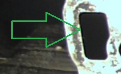

Wie du bei eingebautem ZK die Dichtung in Augenschein nehmen willst, finde ich spannend. Röntgenblick???

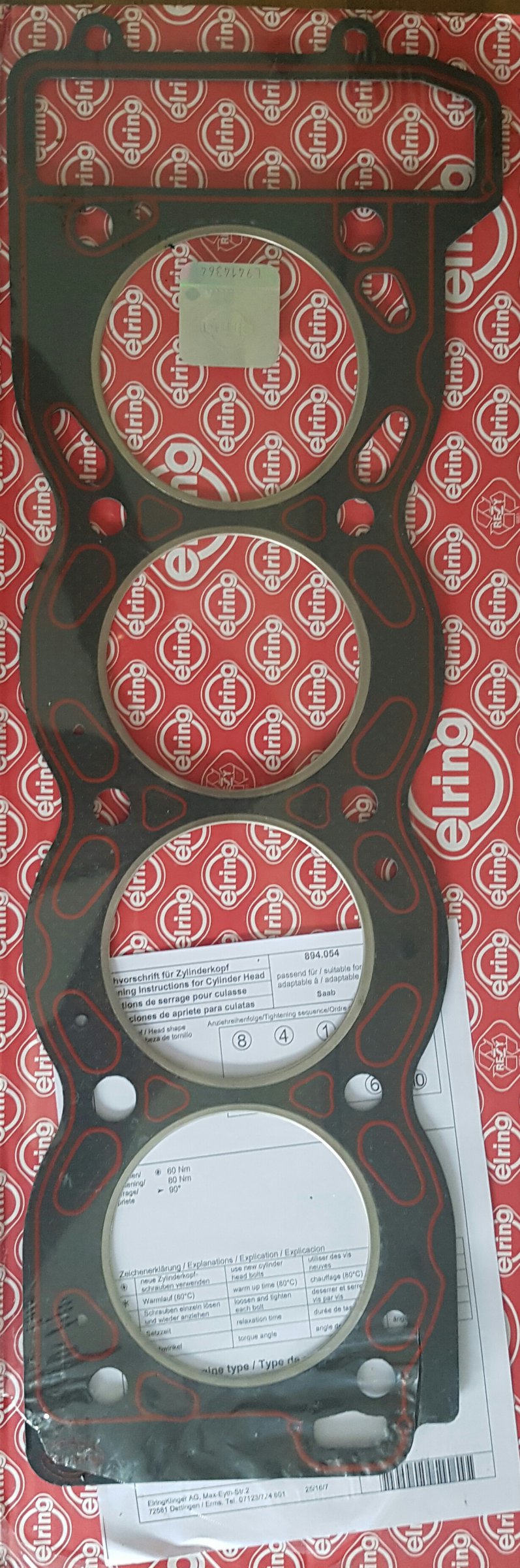

Schau, so sieht eine ZKD aus....Wo ist da beschichtetes Metall???
Wie man ohne Drehmoment Schlüssel den festsitz von Schrauben prüfen kann erschließt sich mir auch nicht
Na wenn das mal nicht eine Dichtung vom 9-5 War bzw ist ( nicht deine sondern die die drinn War )
Was ist das Schwarze und Rote auf der Dichtung für ein Metall (/Material) ?
:ciao:
Wer war das denn ? Hier finde ich niemanden der das so beschrieben hat !
:ciao:
:ciao:
Das rote ist kein Metall, sondern eine Art Silikon. die 4 Ringe sind Metall, wurde auch vorher erwähnt. Die komplette Dichtung an sich ist nicht aus Metall, oder wie Du behauptet hast aus beschichtetem Metall
Ich habe es nicht behauptet, sondern es sieht für mich so aus:
... und für mich sieht es aus wie eine Metalldichtung auf beiden Seiten beschichtet.
Und was ist dann das schwarze auf dem Metall ?
Was fließt durch den Gang des ZK vorn/FS auf der Ecke das ZK/der ZKD ?
