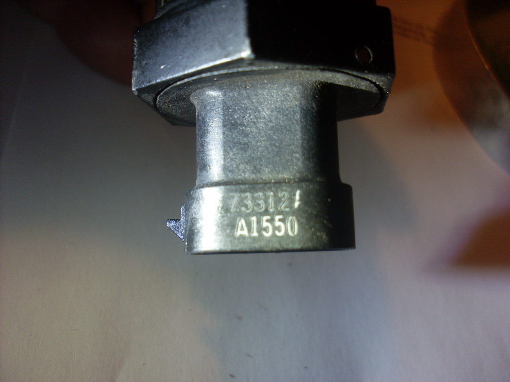

Auf den viereckigen Teil auf das der Stecker gesteckt wird steht (hoffentlich) eine Nummer, bei mir 73312A. Nach dieser Referenznummer sollte man schauen.
Hier steht als Referenz 73312 (ohne A), und die Nasen sind offenbar anders positioniert:

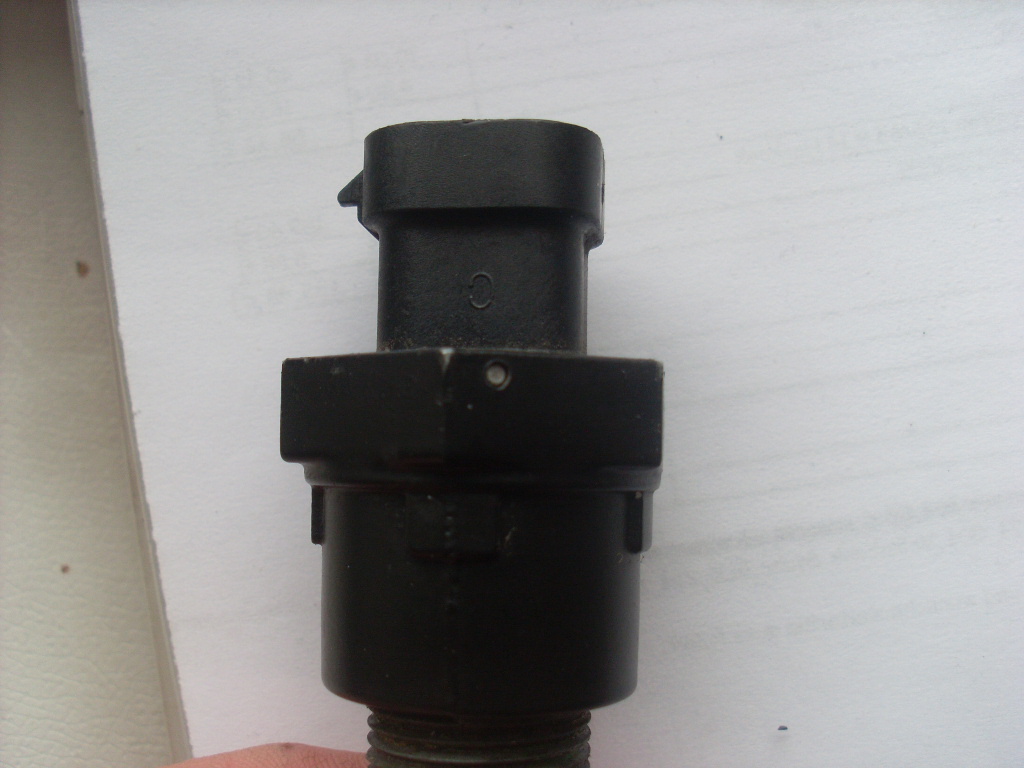

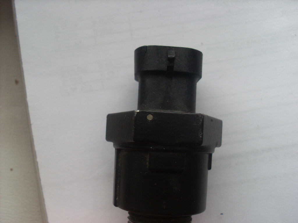

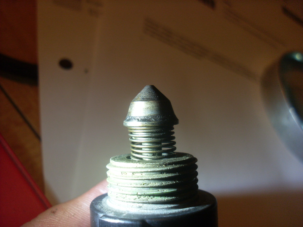

Moin, die Nasen sind bei mir wie in der Auktion die Du als zweite angibst. Wenn die Haltenase oben ist ist der ober linke auf 9 Uhr und der obere rechte auf 12 Uhr, die beiden unteren haben gar keine Nasen. Die Nr die Du angibst, 73312A steht bei mir auch drauf. Dazu noch A1550. Habe den Panzer aus seinem Gehäuse rausoperiert mit einem schlanken Steckschlüssel. Werde ihn morgen früh mal gleich anstecker wie er gehört und ie beiden Luftschläucher verschließen. Mal sehen ob er überhaupt arbeitet. Dreck kann ich eigntlich keinen sehen. Allerdings kann ich den Kolben auch überhaupt nicht bewegen. Aber das sehe morgen wie gesagt unter Strom. Danke für Deine Ausführungen. Gruß JoeSL382790.thumb.JPG.7d87f7f2777ddf7c410d1f5ad2d568a5.JPG SL382792.thumb.JPG.1fc0096e5e5d43796706ffdbb169ba77.JPG SL382793.thumb.JPG.f3c6007bae1be1ad0be8ef3ee1e329dd.JPG

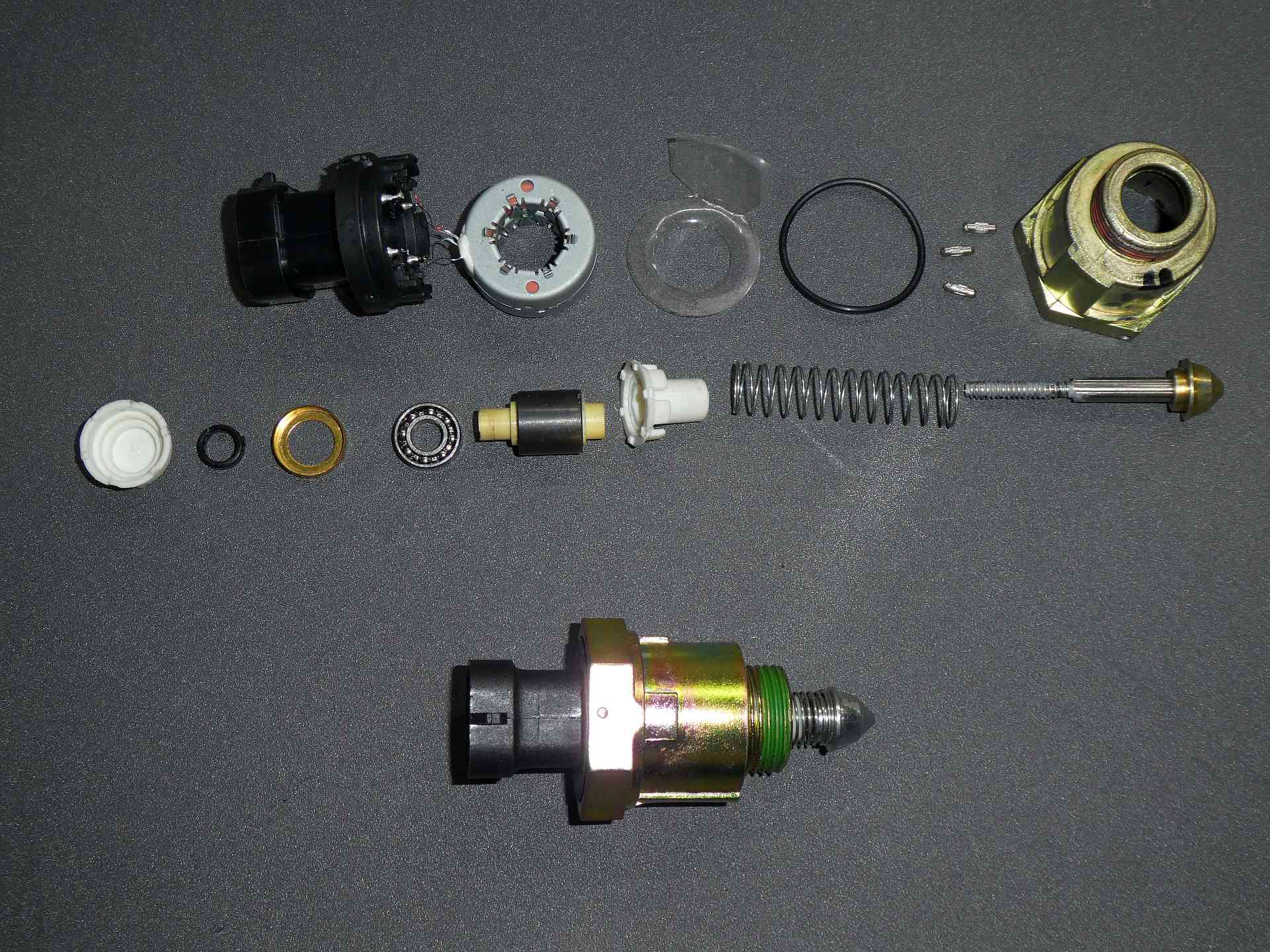

Das Ganze ist ein 4-poliger Schrittmotor und kein Magnet. Nur Spannung auf die Kontakte ist tödlich für den, dazu braucht man eine entsprechende Steuerung. Der Kegel wird über ein Gewinde raus und rein gefahren allerdings ist die Verdrehsicherung "nur" ein Stift der im Kunststoff geführt ist, der wird im Laufe der Jahre ausgearbeitet und dann dreht sich der Kegel mit anstatt linear zu verstellen wodurch keine Leerlaufanpassung erfolgt. Lösung: Gebrauchtteil (Zustand?) oder neues Teil.
Man kan den auch weiter zerlegen, dabei reißen aber die dünnen Leitungen innen ab (eigene Erfahrung). Die Nasen im Steckeranschluss einfach wegschneiden und bei Anstecken darauf achten dass der Rastverschluß an der richtigen Seite ist. Funktioniert mit dem Range-Rover Teil einwandfrei, eigener Test.

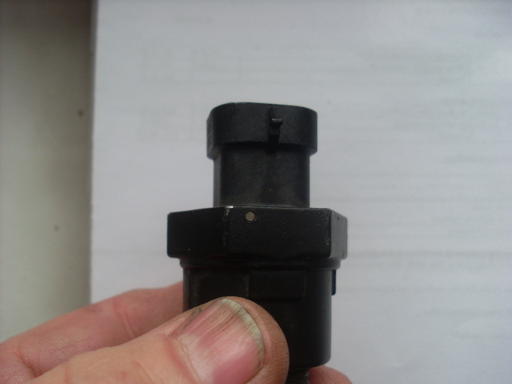

Moin, und erstmal schnell ein Danke. So stelle ich mir eine Forims Antwort vor. Also kein Strom dran das war seit gestern Abend auch mein gedanke dazu. Werde ihn wie schon geschrieben gleich mal anstecken und schauen was er macht. Werde mir den Leerlauf zwangsläufig so hindrehen, da ich alleine arbeite, um zu beobachten. In dem S32ziger Sechskant ganz oben seh ich einen sag mal weißsilberne dünnen Stift der wie eine Verdrehsicherung aussieht. Ist der von Dir damit gemeint oder sitzt da noch einer im Inneren? Ich denke da noch nicht an eine Ausarbeitung weil dieses Auto wirklich sehr wenig gelaufen ist (110.800 km) aber trotzdem hoffe ich ein Ergebnis zu sehen was mir weiter hilft denn so ist es mit dem Leerlauf schiete. "Die Nasen im Steckeranschluss einfach wegschneiden und bei Anstecken darauf achten dass der Rastverschluß an der richtigen Seite ist" damit ist wohl gemeint wenn ich einen "Saab" fremden LLR verwenden will das der Stecker in das Gehäuse eingeführt werden kann? Wichtg ist wohl die Richtung vorgegeben durch den Stecker-Halte-Pin auf dem LLR Gehäuse? Kannste da bitte nochmal "drüberlesen" und bewerten was ich nun schrieb? Häng noch Pics dran wegen des Stiftes. SL382794.thumb.JPG.1ae0b7e6646d67f0b5e87b46504bcb3e.JPG SL382795.thumb.JPG.ddf445592fa9ce7e4d99f476b408f314.JPG SL382796.thumb.JPG.641834b6ca4d4b6beb1918b0b185aba8.JPG SL382794.thumb.JPG.1ae0b7e6646d67f0b5e87b46504bcb3e.JPG Gruß Joe

Der, oder die, silberne Stift hält den Kunststoffkopf mit den elektrischen Anschlüssen im Alugehäuse. Den Stift der Verdrehsicherung sieht man so nicht, dazu muss der Kegel raus was dann funktioniert wenn er kaputt ist. Ich habe vor ein paar Jahren zwar ca. 30€ pro Regler gezahlt aber selbst dann lohnt eine Reparatur nicht.

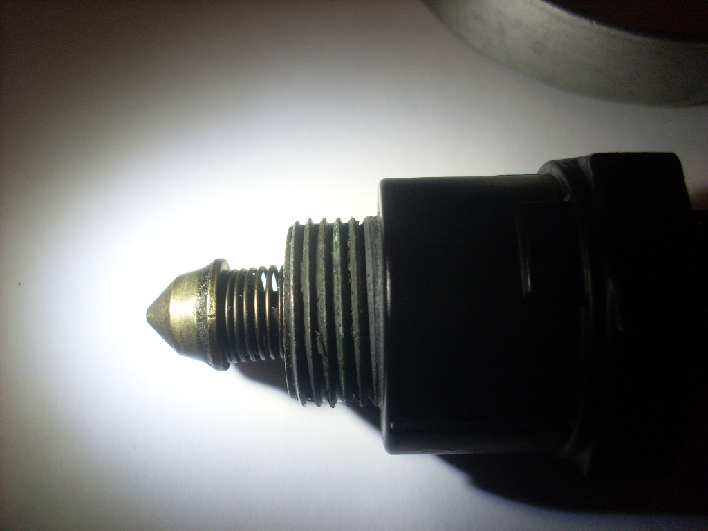

Das „schwarze Teil“ läßt sich bestimmt irgendwie weiter zerlegen, ist aber so nicht vorgesehen.
Hab heut spaßeshalber mal so einen nicht richtig funktionierenden Ebay-LLS weiter seziert.
Korrekt zusammenbekommen würde ich ihn aber nicht mehr (verstemmte Verbindungen).
Falls jemanden das Innenleben interessiert …
