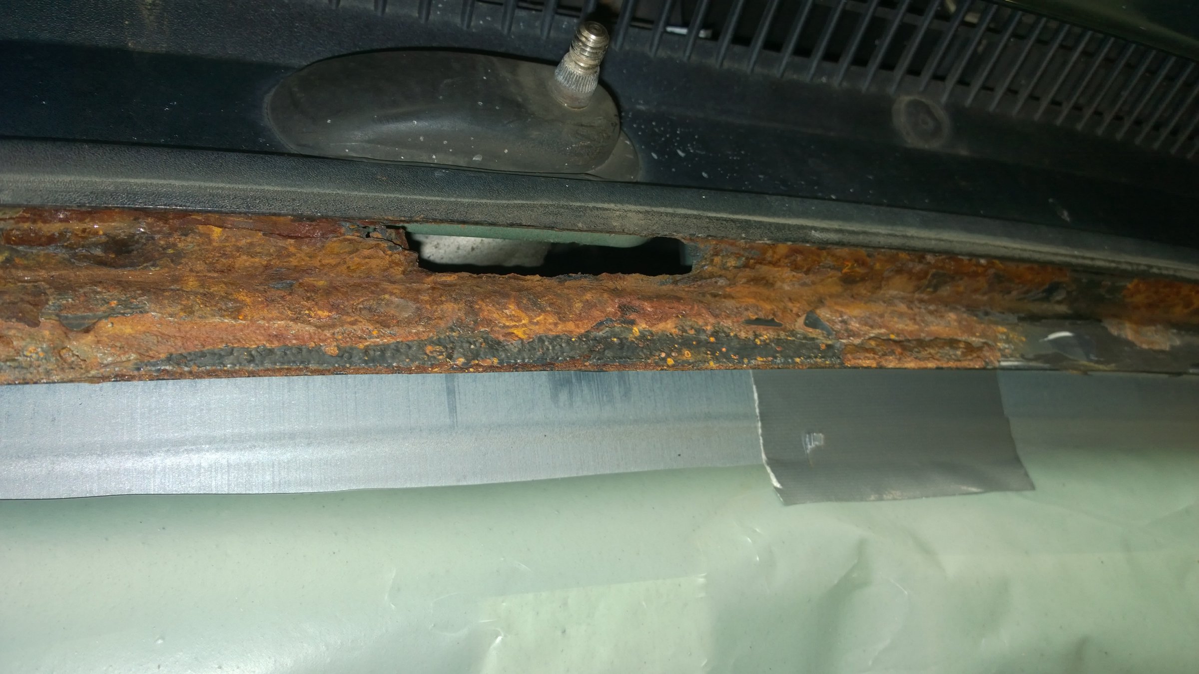

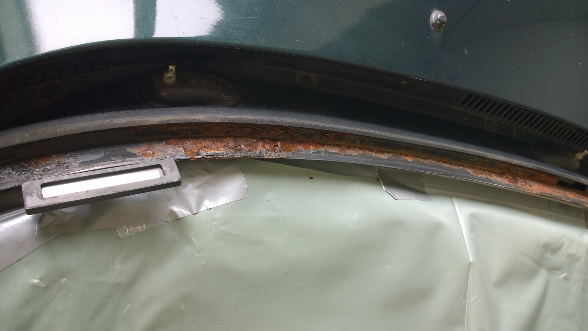

Das ist leider wie sich heute rausgestellt hat nicht so schnell möglich. Der Rost hat zugeschlagen. Der Scheibenrahmen im unteren mittleren Bereich ist vergammelt.
WP_20170427_002.thumb.jpg.05e57082c42d4cc82c7283ccfb62cc73.jpg WP_20170427_001.thumb.jpg.62ede3f3df6c2ed1267e7738f13760cc.jpg
Oh nein - :s:
Das ist natürlich echt beschi**en...
ABER lass Dir gesagt sein, sei froh das es noch so aussieht - da kannste wenigstens bzw dein Karossierebauer dir die Bleche noch abformen, immerhin ist da noch Material da!
Habe das leider schon GANZ GANZ Anders gesehen...
zu #6: Nimm unbedingt noch die Plastikverkleidung unter dem Scheibenrahmen ab ... darunter lauert es vermutlich auch noch ...
Das wird jetzt sowieso gemacht. Da muss ein Blech rein. Wir werden sehen was noch alles zum Vorschein kommt. Auf jeden Fall ist jetzt klar, weshalb die Scheibe vom unteren Rand in der Mitte einfach über Nacht einen Riss gekriegt hat, zunächst nur 5cm.
Einen Riss hatte ich auch ungefähr zwischen den Wischern im unteren Bereich. Da hatte der Rost gearbeitet / gedrückt.
Glücklicherweise war noch nichts durchgerostet ... viel Erfolg bei der Sanierung!
...genau - bei meinem sah das ganz anders aus und war auch gut teuer...:frown:
http://www.saab-cars.de/threads/rost-am-front-scheibenrahmen.39606/page-4#post-850564
Ja, da habe ich auch einen zu auf Lager:
http://www.16s.de/Main/meine/Annero/img/13092401.jpg
War aber beim Kauf im Jahr davor klar sichtbar. Kiste aber trotzdem genommen, weil a) nach dem Unfall schnell eine neue Karre ran mußte, b) die Büchse seit 100Tkm eine VSI drin hatte, c) die Austattung sehr gut war (2,3T Anni mit ZF & Glasdach) und d) vom A10-Opfer noch ein völlig intaktes Blech im Regal lag (also wenigstens nur Rausschneiden und keine Neuanfertigung nötig).

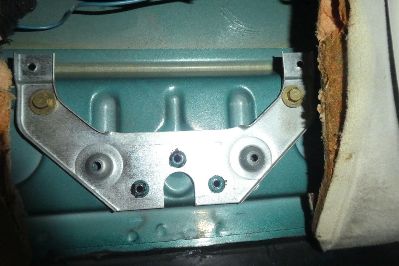

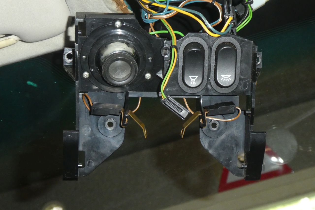

Bin an dieses Thema geraten, weil ich vor der gleichen Frage wie im Startbeitrag stand.
Wie den inneren Kunststoffträger (Bodenplatte, Nr.26 in der pdf aus #5) lösen um an den Stecker vom Innenspiegel zu kommen?
Die Überschrift ist ja MJ-neutral, also fürs Protokoll:
Beim `92 CS sind es vier Schrauben. Zwei sichtbare, zwei vom Himmel verdeckte (außen auf Höhe der Leselampe, bzw. Mitte Schalter).
Ursprünglich ist die Platte wohl vor dem Himmel montiert worden um ihn beim Einbau dann vorn zu halten.
(Fahrtrichtung auf beiden Bildern nach unten)
Heute macht der Himmel bereitwillig dem Torx-Werkzeug Platz. Um danach in Bröseln auf den Sitzen zu liegen … :rolleyes:
