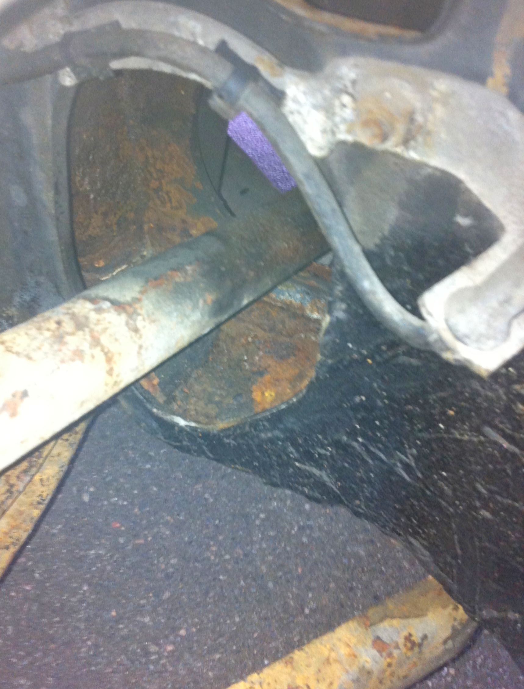

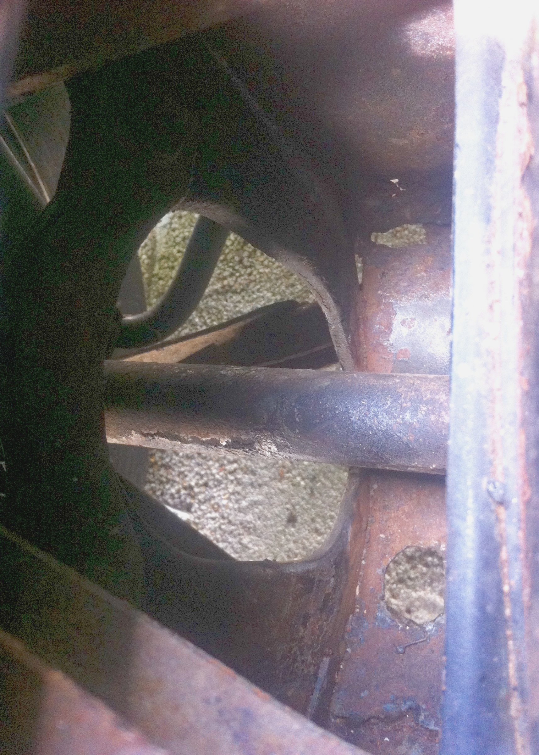

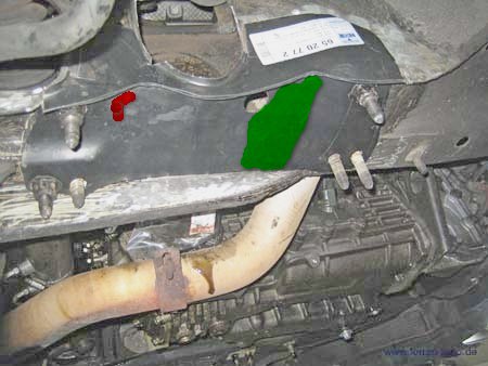

nachdem ich bei meinem unlaengst erworbenen 900 nun endlich die Gelegenheit hatte, die AWTs einmal richtig zu kaerchern und von allem Schmodder zu befreien, ist (Ueberraschung!) am beifahrerseitigen AWT auf dem Boden des Tunnels ein kleines Rostloch zu Tage getreten - siehe Bild 1 & 2 (rot makiert).
Die Freude ueber diesen Fund ist natuerlich gross, vor allem da in ein paar Wochen ein neuer TUV ansteht. Haette ich den Schmodder einfach bis NACH der Hauptunterschung da gelassen, wo er war, waere das vermutlich schlauer gewesen - von unten wird die Stelle durch den Dreieckslenker ja auch ziemlich verdeckt....
Was meinen die Experten: Ist diese Roststelle bereits so weit fortgeschritten, das man um eine umgehende, grossflaechige Sanierung mit entspechenden Rep-Blechen nicht herumkommt , oder ist diese Stelle noch mit selbstgedengelten Blech zu sanieren? Soweit ich es abschaetzen kann, ist nur die hintere Ecke des Tunnelbodens betroffen, die Seitenwaende (mit dem Loch fuer die Antriebswelle) ist soweit noch massiv genug.

P.S. Der vordere Teil des Tunnelbodens ist ueberigens vor 3 Jahren bereits einmal geschweisst worden (da wurde wohl nur ein kleines Stueck Blech eingesetzt - im Bild 2 gruen makiert). Komisch, das die andere Roststelle da nicht gleich mitversorgt wurde.

Wenn Bild 1 dein Auto zeigt würde ich den AWT komplett neu machen... Das ist doch schon wieder alles gammelig... Und ich wette, dass das keinem scharfen Blick standhält...
Sieht verdammt dünn aus. Ich wette mit einem Schraubenzieher sticht man da locker durch.

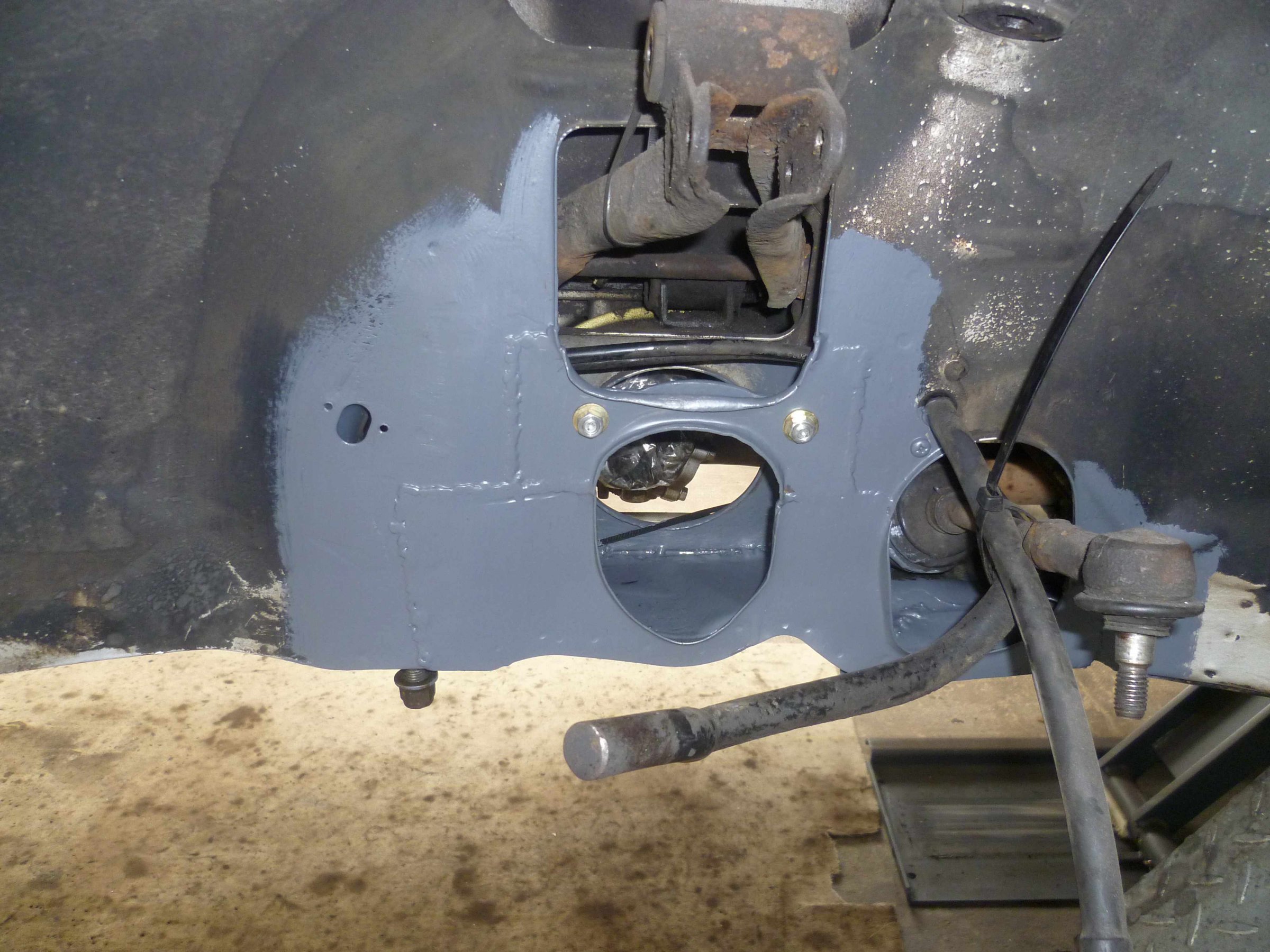

Das werde ich mal pruefen...zumindest der vordere Teil des Tunnelbodens und die 'Aussenwaende" des Tunnels sind zumindest noch nicht soweit kosrrosionsgeschwacht, das ich mit dem Schrauber durchstechen kann (das hab ich getestet). Aber hier wurde ja schon entrostet und konserviert...(siehe Bild)
Wenn der Rost tatsaechlich "nur" auf besagte hinteren Teil des Tunnelbodens beschraenkt waere - koennte man dann mit dem Einsezten eines kleinen Blechs & grosszuegiger Konservierung mit Fluidfilm etc. die (in ein paar Jahren sicherlich faellige) Komplettsanierung des AWTs noch etwas hinauszoegern?
