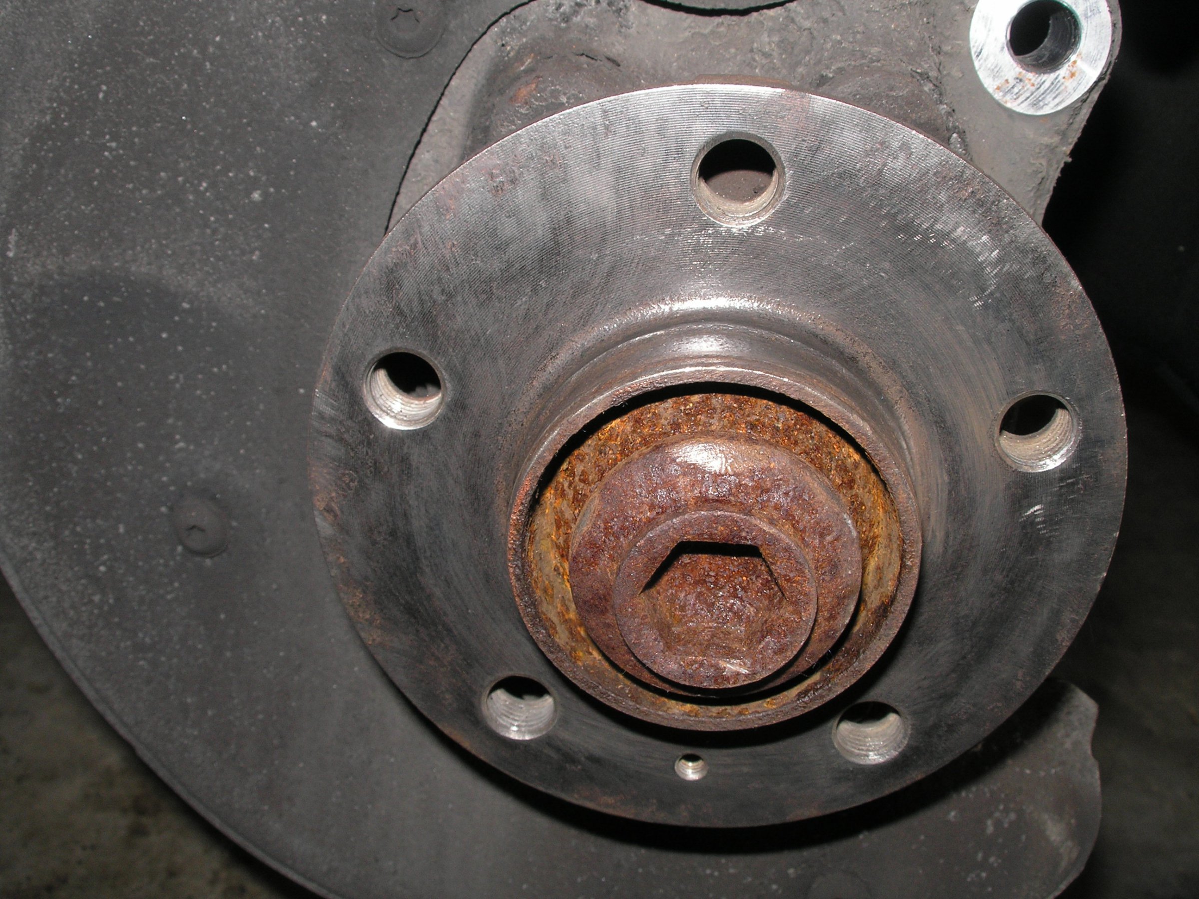

Oder unter den Scheiben ist noch Dreck und Rost?
Habe ich auch dran gedacht, dann wäre das aber von Anfang an da gewesen und nicht erst nach 8000 km
Genau, darauf lege ich beim Scheibenwechsel ALLERGRÖSSTEN Wert, das muss blitzeblank sein! Und deswegen hatte noch nie irgendwelche Probleme mit rubbelnden Bremsen oder ähnlichem.
Mache ich immer mit einer Scheibendrahtbürste (die man in die Bohrmaschine einspannt).
Habe ich neulich beim Audi von Junior auch wieder gemacht, und das muss dann so aussehen: NabeAudiA5.thumb.JPG.ca459045bd848a8c73151bb4b0dba874.JPG
