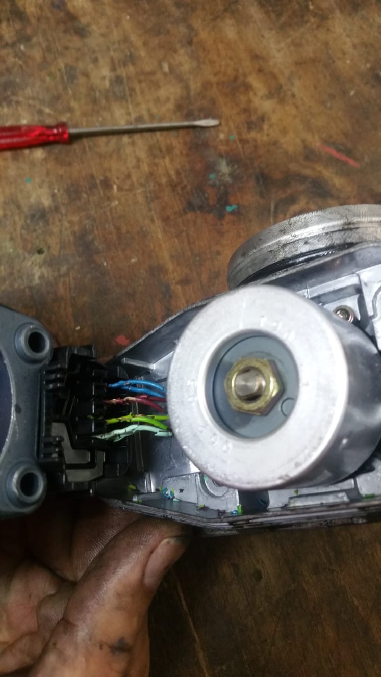

DK - Kabel innen bröselig. Suche liefert genug Anleitungen dazu, z.B.
https://www.saab-cars.de/threads/kurzfristige-schwankungen-im-ladedruck.48841/#post-954623
https://www.saab-cars.de/threads/drosselklappe-kabel-fuer-poti-innen-isolieren-reparieren.40026/page-2

Okay danke dir vielmals! :top: Das Forum hier ist echt super. :smile: Bei meinem Talent für Suchfunktionen hätte das noch gedauert bis ich das gefunden hätte. :ciao:
Dann schaue ich mal ob ich das mit meinem Talent hinbekomme :) Aber das sieht ja machbar aus.
Das PÖL-Ventil ist heute auch gekommen, dann bin ich nach dem Wochenende zusätzlich wieder M8-Schraubenlos und mit intaktem Rückschlagventil unterwegs.
Hier das Ganze nochmal visualisiert.
https://www.youtube.com/watch?v=2811vD-GCoo
Hab es noch nicht geschafft zu demontieren weil krank.
Heute Auto fahren zu müssen war schon beschissen genug asdf
Bis hier hin bin ich gekommen.
Und da scheitere ich.
Bekomme den Stecker gar nicht von dem Rest gelöst und unser Lötkolben...
Ich weiß nicht mit was das gelötet ist, aber da passiert einfach mal so ziemlich genau gar nix :confused:
Mal schauen wie ich das jetzt so zusammengebaut bekomme, dass ich die nächsten 700km bis ich wieder daheim bin überhaupt noch fahren kann asdf
