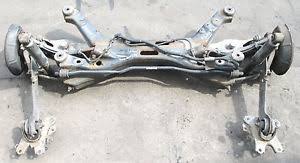

Die innenbelüfteten Scheiben hinten, vom 9-5 haben ebenfalls die Handbremse über Trommel. Du muss hier den Sattel mit Halterung nehmen und die innenbelüfteten Bremsscheiben. Ankerblech hinten sollte passen.
Das hilft mir schon sehr! Kann ich vorne auch die Ankerbleche vom Vectra nehmen, dann brauche ich nichts umarbeiten.
Sicher, das der Vectra überhaupt welche hat? Astra und Insignia haben keine...
Astra G/H und Vectra B teilweise, Zafira, Insignia haben die Handbremse auch nicht mehr als Trommel ausgelegt.
Hier die Achse Vectra C, mit Ankerbleche:
