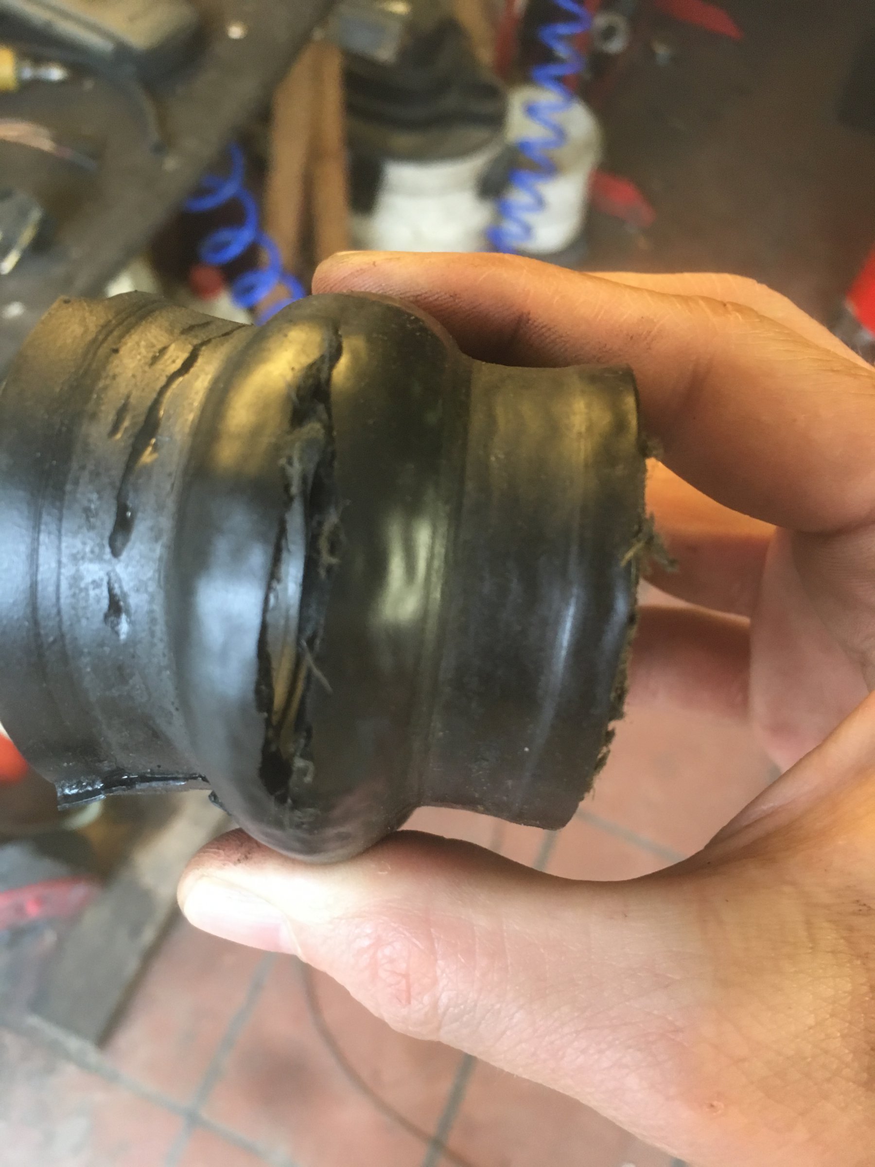

dabei war ein lautes zischen, ähnlich dem geräusch eines blow off Ventils zu hören. neuer verdacht undichtigkeit im schlauchgewirr...
Und schau Dir mal die Verbindungsgummis zwischen Turbolader und Rohrleitungen genauer an. Bei einigen Autos kam mir eines davon schon in Stücken entgegen.
Bearbeitet von nitromethan
genau so ein teil war das, ärgert mich es nicht selbst entdeckt zu haben

Wobei das Zischen für mich jetzt auch eher nach einem undichten Schlauch oder Verbindung klingt.
Ich sehe gerade, du warst eine Minute schneller und hast es schon gefunden :rolleyes:
Ist ja leicht zu wechseln und nicht allzu teuer.
Und das untere ist oft entweder versprödet und zerbröckelt oder löst sich durch Öl auf.
Hauptsache die Ursache ist gefunden :top:
