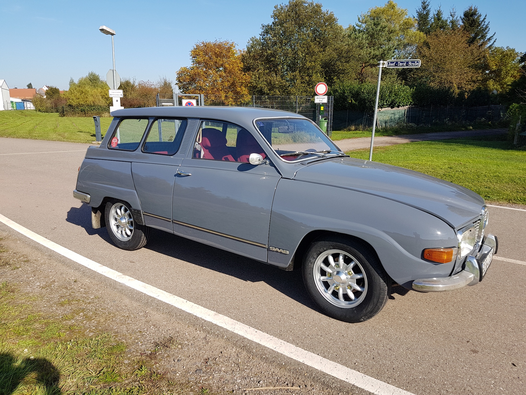

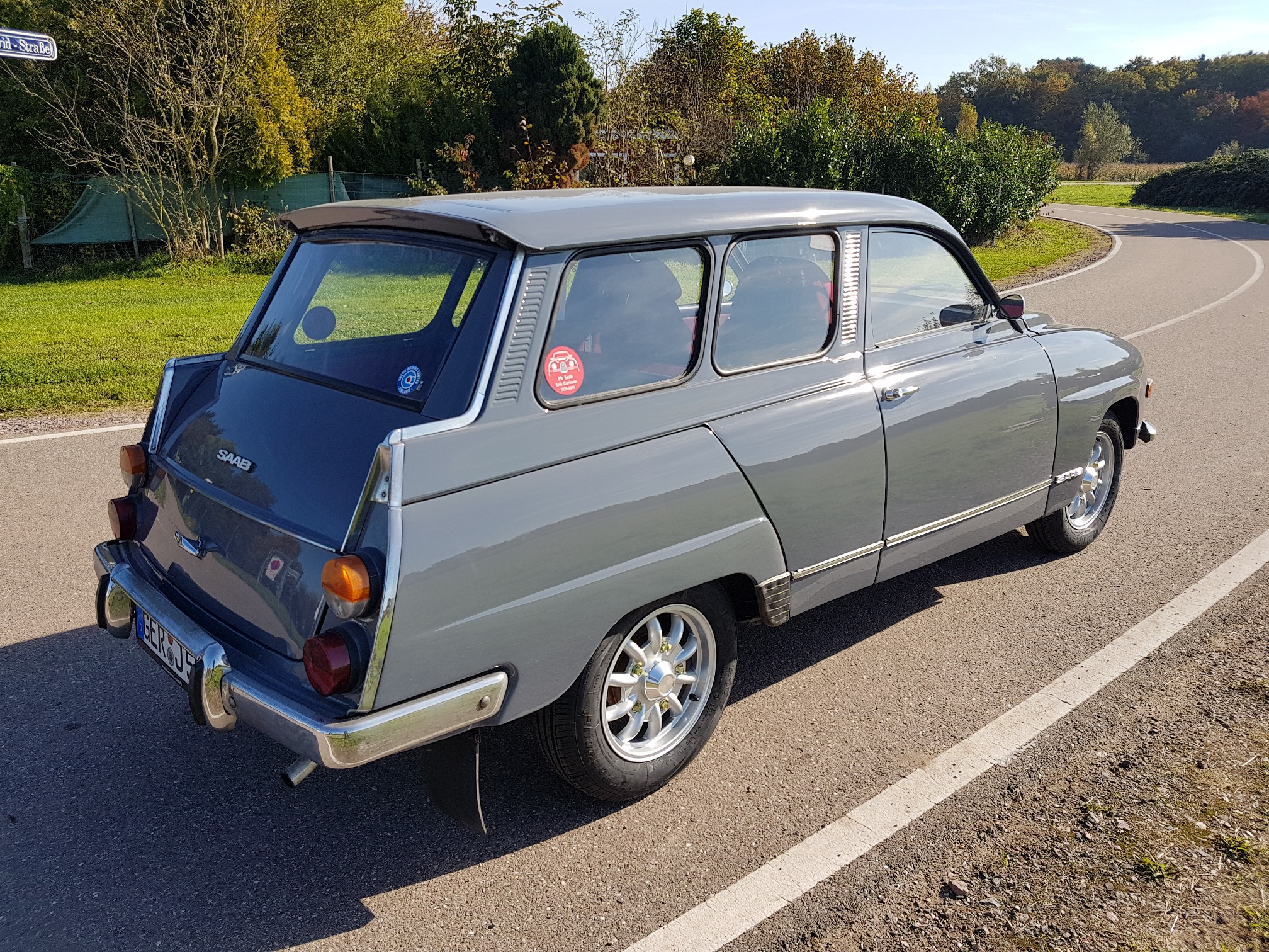

So, jetzt hat auch mein 95er schöne Schuhe.20171017_120607.thumb.jpg.68daa66e228ff70bd46c036af90eb8f9.jpg 20171017_120626_001.thumb.jpg.00068e6cfbaf2acf2da17265091b76cb.jpg
Perfekt, bis hin zu den Radschrauben! :top:
Ein Träumchen:top:.

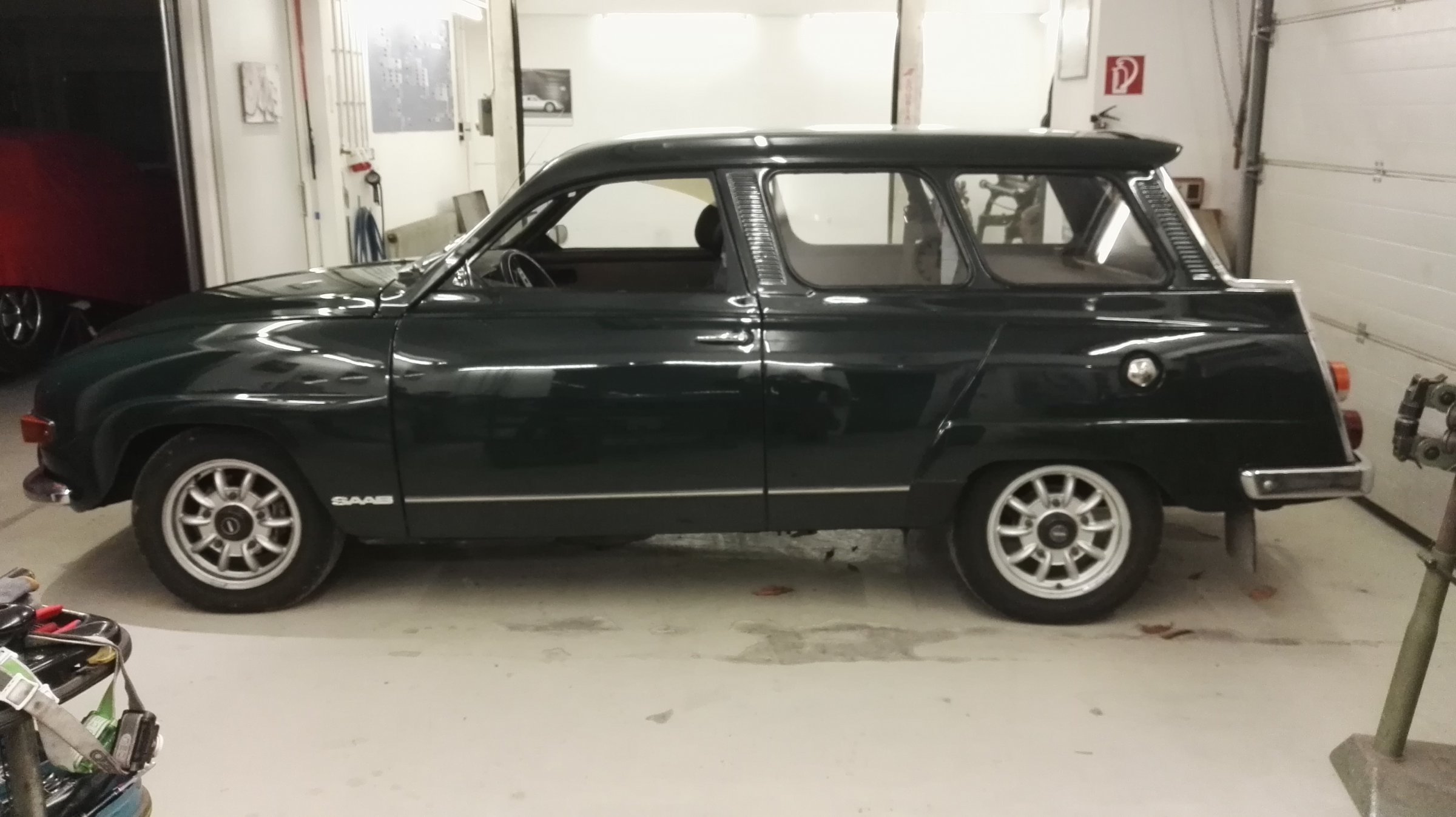

Auch bei mir hat sich zuletzt etwas in der gleichen Richtung getan, was ich Euch nicht vorenthalten möchte.......IMG_20170913_235736.thumb.jpg.7416bc0ab8cc334173d4107d4ea68c10.jpg
Seeehr Schick!!
Dito, ich glaube,an denen war ich auch dran, hab aber deinetwegen nicht mitgezogen:cool:. Tradera?.
