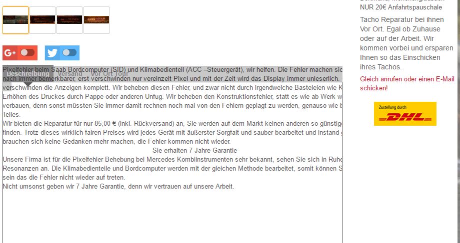

Pixelfehler-service.de und die 2. eBay Anzeige von el-se handeln sich beide um die Firma Domhöfer in Borken.
Für 75€ ist Rückversand dabei und 7 Jahre Garantie.

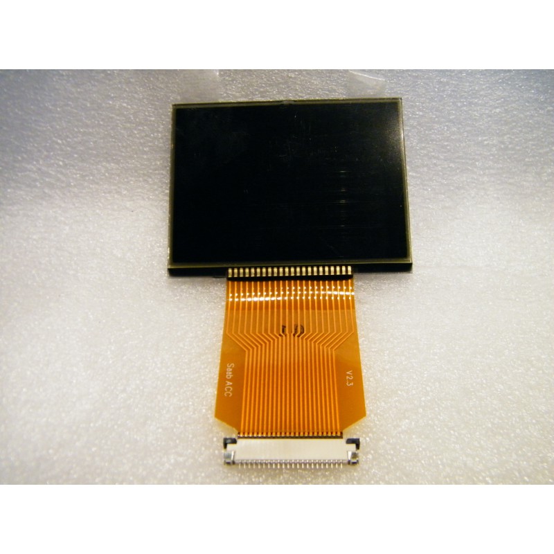

Ums kurz zu machen: für das SID 1 und 2 gibt es bessere Lösungen als nur das Kabel auszuwechseln.
Da gibt es Displays, wo das Kabel bereits dran ist. Kostet etwas mehr (um die 50 €) hält aber ewig.
ACC:9-3: da gibt es das Display ebenfalls mit angegossenem Kabel+zusätzlichen Anschluss welcher auf die Platine gelötet wird. Das Kabel wird dann in den Anschluss gesteckt und verriegelt.
ACC 9-5 : da gibt es nur die Lösung mit dem Kabel wechseln. Was anderes ist aus konstruktions - und platztechnischen Gründen nicht machbar.

Und so schauts aus:
sid-123-ersatzdisplay-mit-kabel.thumb.jpg.f174a480d5db103b775f46fa00ec9dd3.jpg 9-3-klimadisplay-mit-kabel-und-stecker.thumb.jpg.cfd372385832ad93030cd87b41e5f84b.jpg

Und selbst wenn Domhöfer 7 Jahre Garantie gibt...auf was denn? Auf Sonnenschein?
Was die Garantie beinhaltet, steht nicht auf ihrer zerhackten Seite.
Zudem ist eine Verjährung der Garantie nach § 195 BGB nach 3 Jahren gegeben.
Besser wäre hier der Begriff "Gewährleistung"
Dann ist der Satz: "Sie werden auf dem Markt keinen anderen so günstigen Anbieter finden." schon unlauterer Wettbewerb.

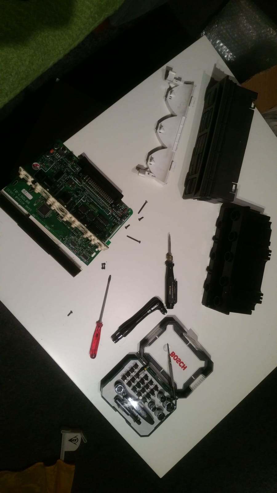

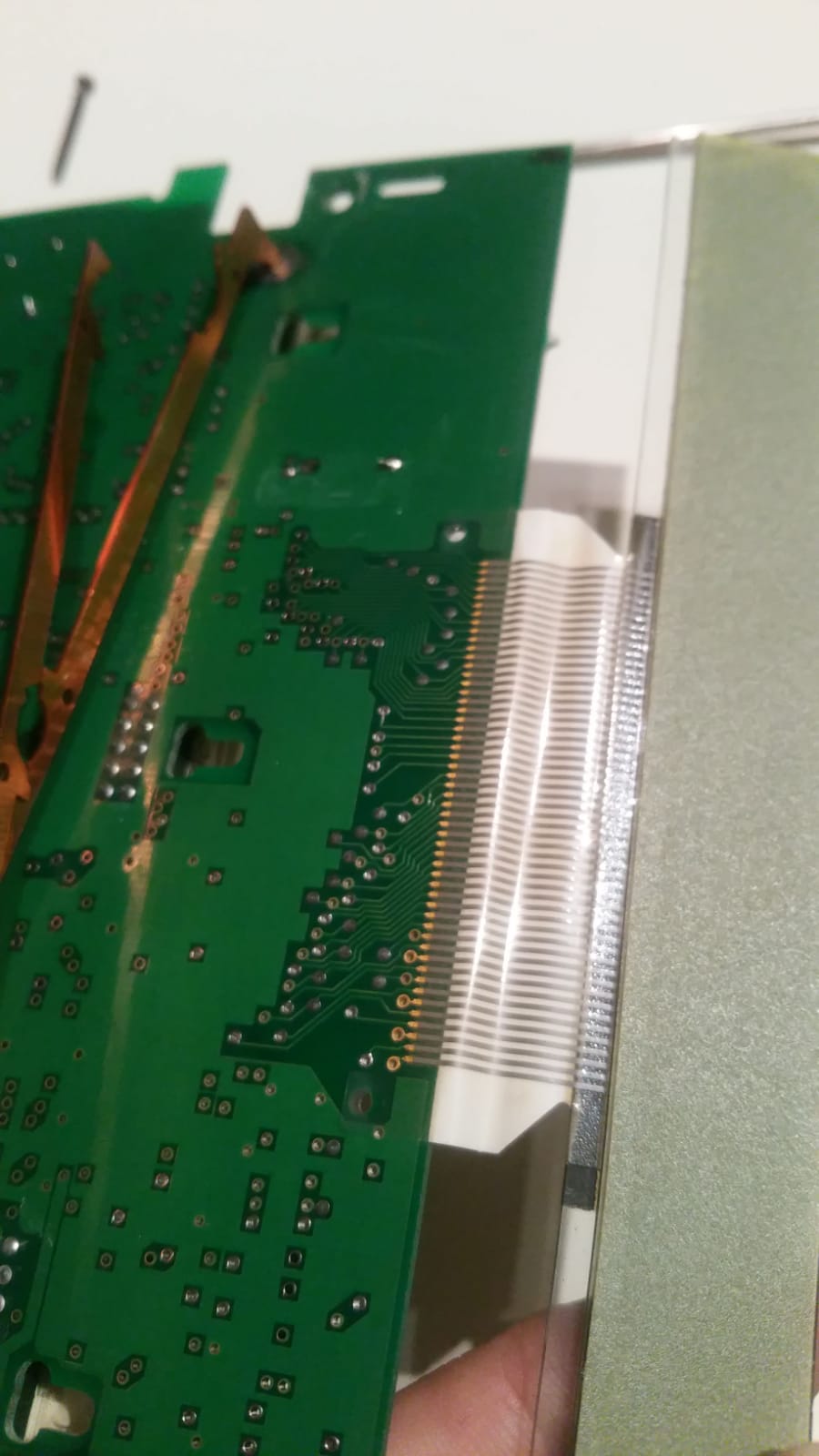

Hast du mit T-Spitze gearbeitet oder wie hast du die Kabel montiert?
Hab hier noch ein zweites Pixelfehler-Klimabedienteil (optisch nicht mehr zu retten, komplett defekte/zerkratze Tasten) liegen an dem ich mir gedachte mal zu üben.
Daher auch das grobmotorische vorgehen beim auseinanderbauen :biggrin:
Altes Kabel

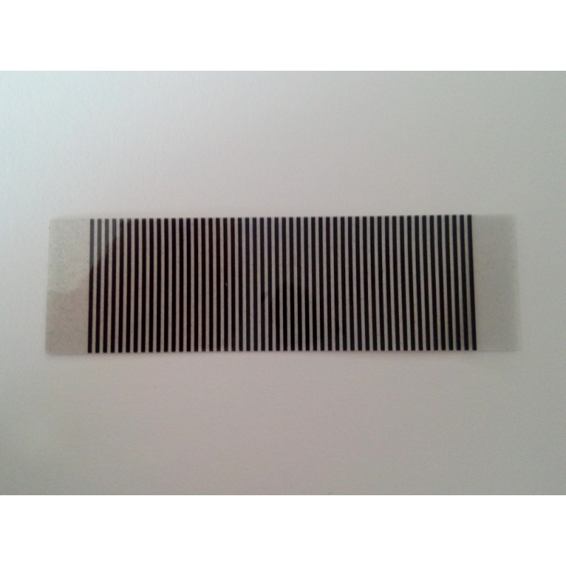

Gekauft hatte ich jetzt das hier, ob es was taugt weiß ich nicht.
(Bei der Beschreibung dachte ich erst... sind die selbstklebend? Kann ja nicht halten. Nein, sind nicht selbstklebend :D)
https://www.ebay.de/itm/Pixel-Reparatur-fur-Saab-Klimatronic-Temperatur-Display-Kontaktfolie-Flexband/131695854487?_trkparms=aid=111001&algo=REC.SEED&ao=1&asc=20170511121231&meid=96d068f64693421795ba72baf02db0bb&pid=100675&rk=1&rkt=15&sd=131695854487&itm=131695854487&_trksid=p2481888.c100675.m4236&_trkparms=pageci:e93e3e7d-7bdd-11e9-8b0a-74dbd180c803|parentrq:db0784d916a0ab670e1d8ecaffb60ec7|iid:1
