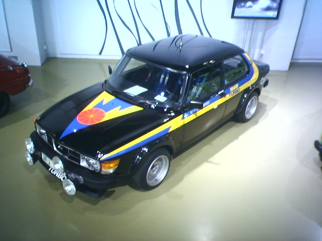

@DD wer, der schwarze oben? Sieht doch rattenscharf aus! Und dass es das im Museum gibt, gibt einem sozusagen die Lizenz für die Lackierung. Wenn Tobis wirklich so werden soll.
Ich glaube der Doc meinte den im Link von aero270. Das ist die reinste Muckibude!!!!
Also der blau gelbe Streifen tät mir schon gefallen :smile2
