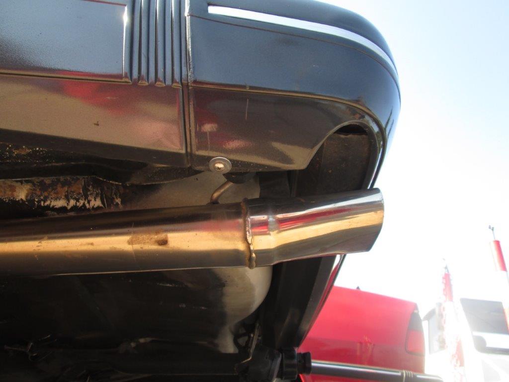

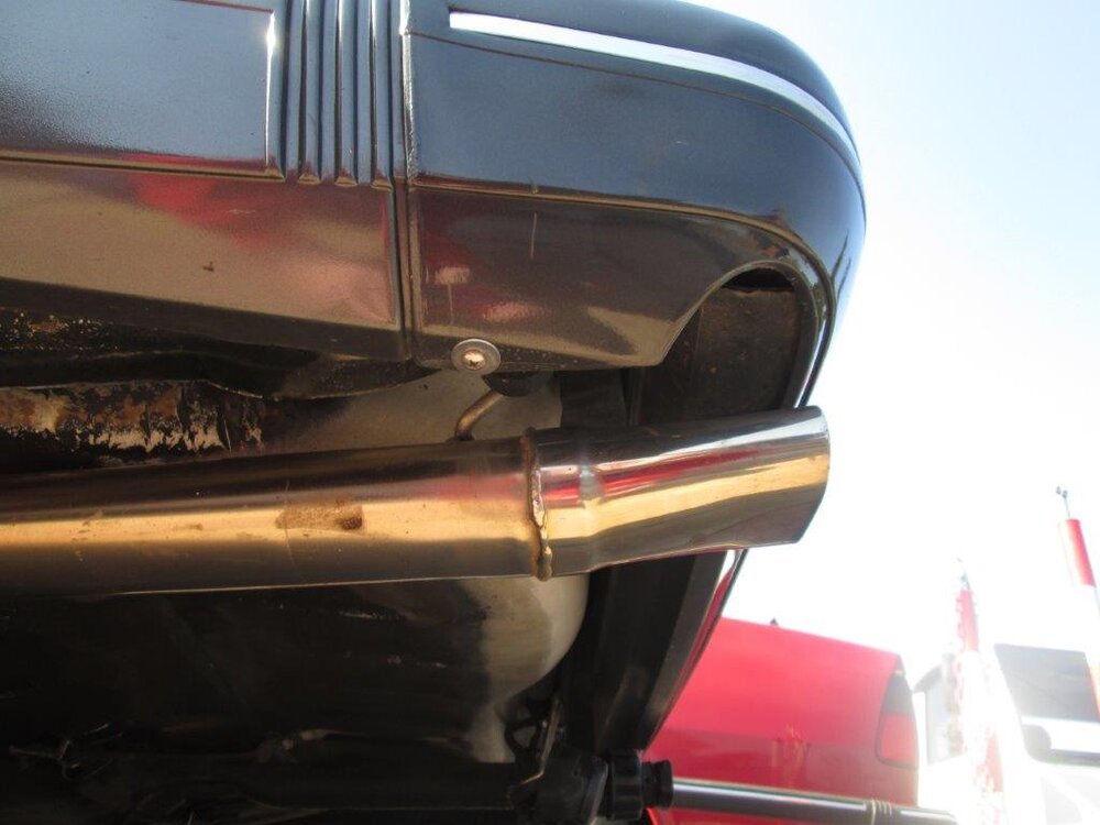

die von Saabsinse haben ein Ovales Endrohr- es geht also doch.
Muss mal ein Foto machen u. einstellen

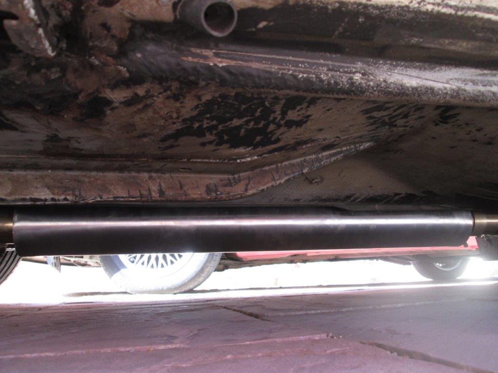

als Schalldämpfer meinst du dann sicher den der fast in der Fahrzeugmitte angeordnet ist. Da habe ich den Universalen aus Niro von Scandi eingebaut- sollte auch verfügbar sein. Hat in Niro aber keine ABE. Bei der HU drücken die in der Regel die Augen zu, da es die Fahrzeuge u. viele Teile ja nicht mehr gibt. Ein guter Ersatz ist da besser wie olle Gebrauchte mit vom Rost zerfressenen Innenleben, die keine richtige Schalldämmung mehr bringen. Wichtig ist da die Wirkung des Ersatzschalldämpfers.
IMG_0943.thumb.jpg.7db8d639420f8ff027138fe65e16f40e.jpg IMG_0943.thumb.jpg.7db8d639420f8ff027138fe65e16f40e.jpg IMG_0938.thumb.jpg.5817d53c84c5f67a62e20491cff6839d.jpg anbei mal Fotos der Niroanlage vin Scandi u. auch von Saabsinse. So blank sind die Teile bei der Lieferung aber nicht. :-)
