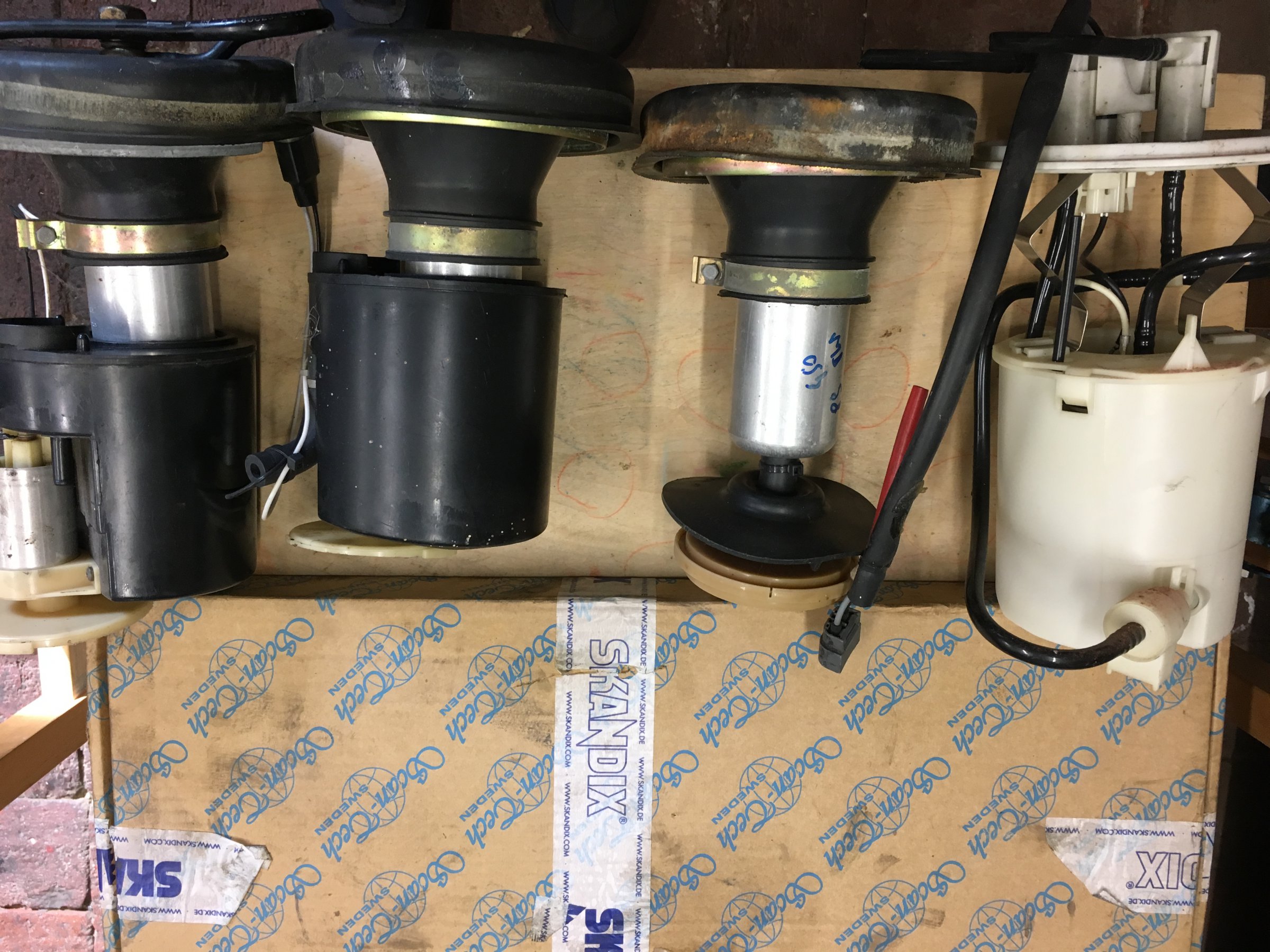

Moin,
wer hilft mir Aufräumen ?
Welche Benzinpumpen können weg ?
Brauche nur zwei Pumpen für meine 900/I Turbo 16V in Reserve.
Einmal 89iger mit Bosch LH 2.4
Einmal 92iger mit Lucas.
Vielleicht könnt Ihr mir beim Zuordnen helfen. Danke HAGMAN
Meine Idee : ganz rechts Lucas.2. von rechts LH 2.4. Rest 9000er ???
Die linke, also die mit Vorförderpumpe, ist in meinem 89er mit Lh verbaut.
3 von links sollte eine 8V Bosch sein
Danke. Sehr hilfreich !!
Die 2. von links ist kürzer - auch interessant. 9000er Tank !?!
Ich denke es ist so von links :
900er - 89iger / 9000er / 900 8V / 900er 1990-1993
Ganz rechts gehört in einen 89er "i" 16V. Ich denke der 16V turbo hat die gleiche Pumpe
Ob für Sauger oder Turbo kann ich auf dem Bild nicht erkennen.
Die Turbo-Serienpumpe hat oben auf dem Deckel eine Markierung.
Die Walbro-Bauart war aber bis zum Produktionsende gleich,
insofern könnte ich das MY nicht genau bestimmen.
