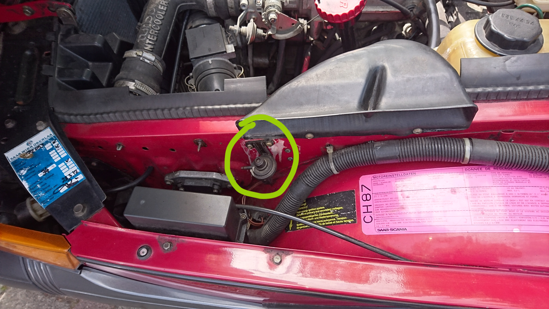

Was ist das? Ist vom druckschlauch her nicht angeschlossen.
Das ist m.W. eine Unterdruckdose vom Tempomat.
Mh, okey das brauch ich das ja auch nicht.
Jein.
Das Ventil schaltet bei aktiviertem Tempomanten das APC aus, so dass die Kiste nur mit GLD läuft.
