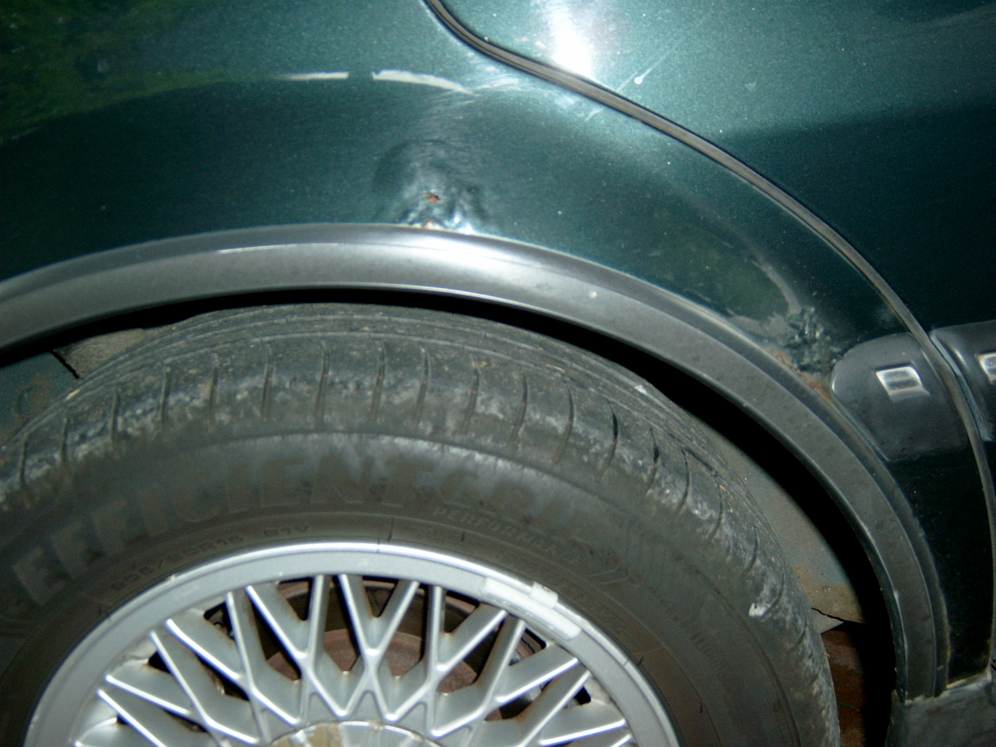

Mach doch mal Bilder von Deinen hinteren Radläufen....
[mention=3095]Dontevengiveup[/mention]: Bei d e m Nickname sollten keine Zweifel aufkommen, dass Du die Radläufe ersetzt ... :tongue:
Viel Erfolg!

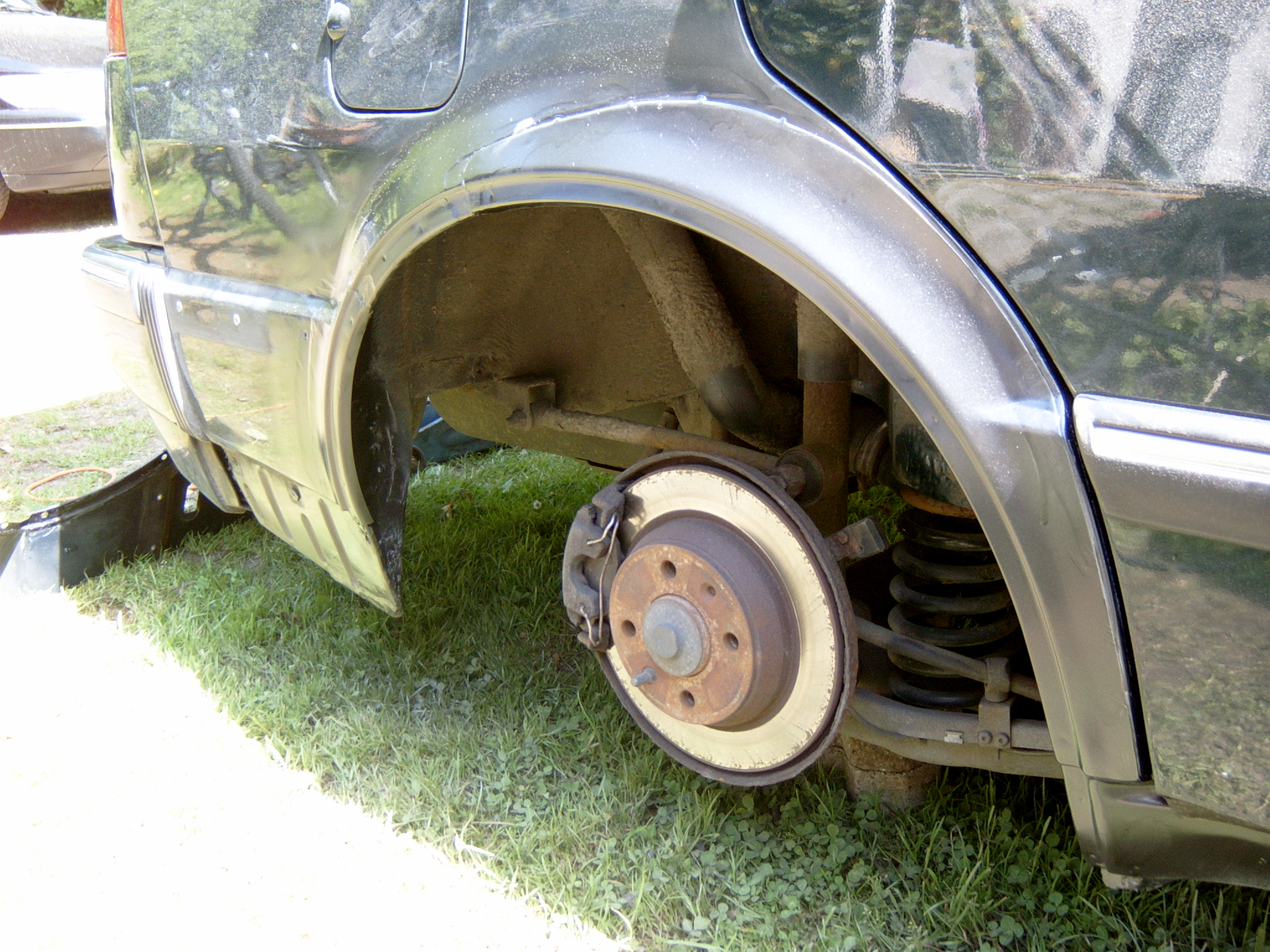

So siehts hinten ausS3500259.thumb.JPG.fcd72fd9649d1cb55fdc53bac8a33938.JPG S3500258.thumb.JPG.0db1ea7572436c8d62e3b650ce7716da.JPG S3500257.thumb.JPG.c1bd3b6034d46a2bccd69e8c47dded25.JPG
Jo,
da wohnt keiner mehr :tongue:

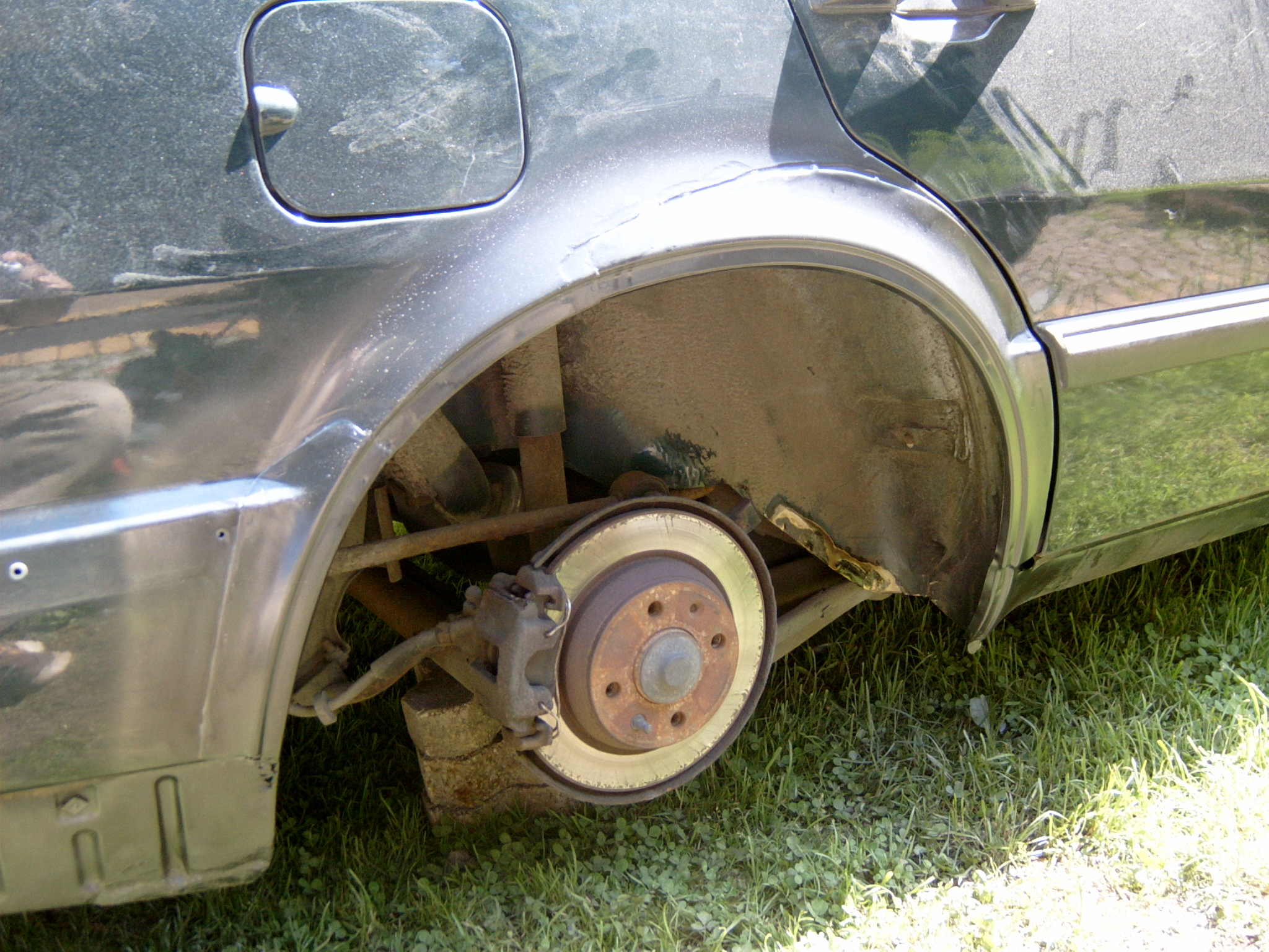

am Besten Teilstücke oder den ganzen Bereich raustrennen und mit passenden Teilen wieder einschweissen...
Siehe turbo 9000 oben, billig wird das aber nicht mehr. Wenn Du das machen lassen musst geht das mit
dreistelligen Beträgen wohl nicht mehr.
Zumindest bei meinen beiden CC ist das immer vierstellig geworden.
Es kommt auch darauf an wie es weiter ` innen` dann ausschaut.
Ist das ein CC oder CD ?

Den Leisten nach zu urteilen ist es ein CS
Das Schweissen an sich (wenn er die passenden Teilstücke bekommt, und die nicht gedengelt werden müssen) ist das kleinere Problem. Die Lackierung der beiden Seiten wird halt etwas kosten.
Aber dass so etwas in den k€ Bereich geht, sollte doch eigentlich bekannt sein.
Und ehrlich gesagt, wenn der Rest noch gut ist, was sind dann 1 oder 2k€??
Mal ehrlich. Ein Kia piccanto kostet im Leasing schon fast soviel pro Jahr.
