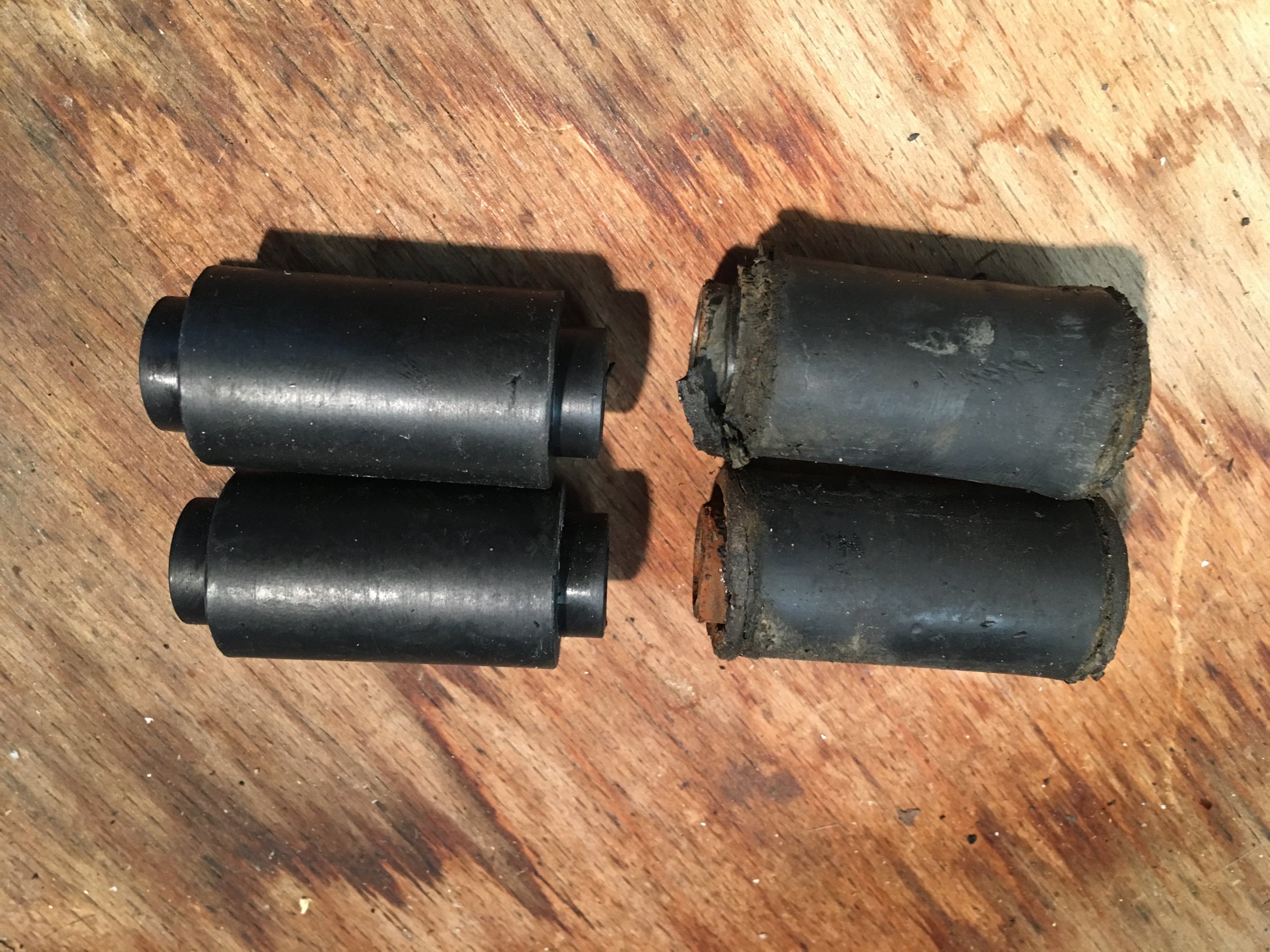

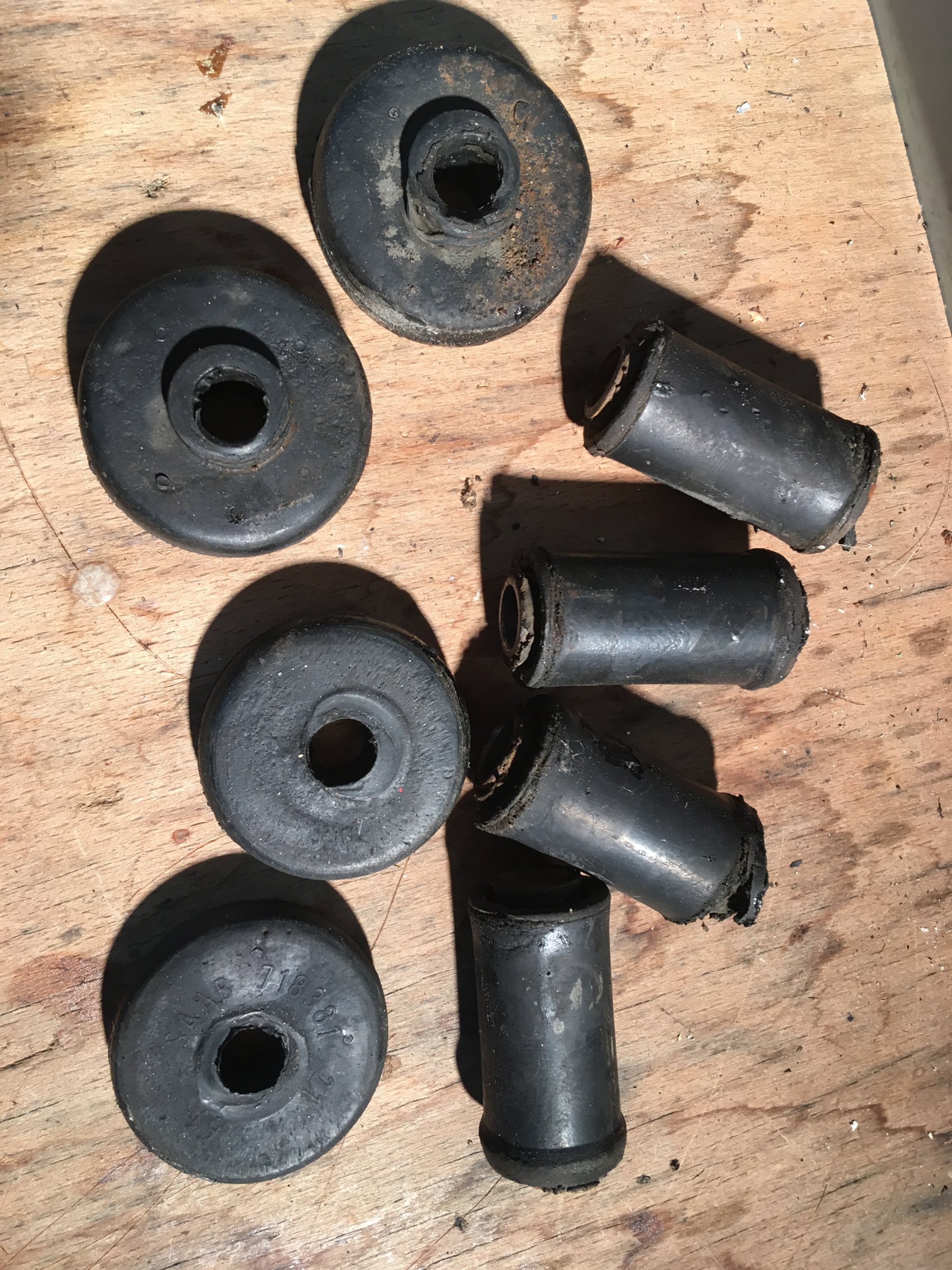

Soooo....... heute habe ich nun folgende Arbeiten durchgeführt:
- Stoßdämpfer oben noch einmal gelöst und die Gummilager mit der Nase umgesetzt - sitzen nun von unten am Chassis, von Oben sitzen flache Gummilager
- die 4 kleinen Silentlager an den Streben gewechselt
Fazit: Endlich ist Ruhe! Fährt sich gleich ganz anders die Kleine!
Kein Klappern mehr und dank der neuen Gasdruckstoßdämpfer auch irgendwie satter! Ich bin sehr zufrieden!
