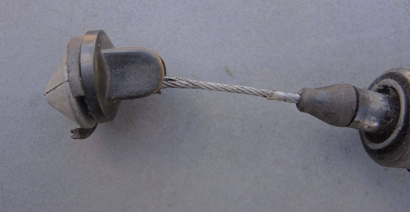

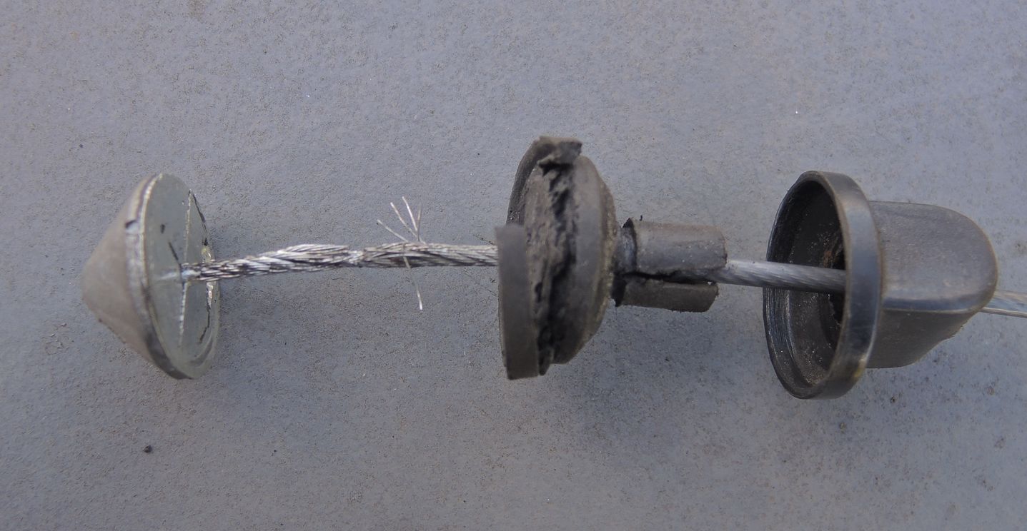

Da das Kupplungsseil am 902 ja immer wieder Ärger macht, hier ein Hinweis mit Bildern. Wenn das Seil innerlich schwergängig wird, ist das eine Sache. Aber ohne Kupplung da zu stehen ist dann noch mal was anderes. Von daher empfehle ich einen Regelmäßigen Blick an diese Stelle, neben der Batterie nach unten. Da findet sich das Kupplungsseite Ende des Kupplungsseiles:
Sieht soweit ganz OK aus, lose sähe es so aus:

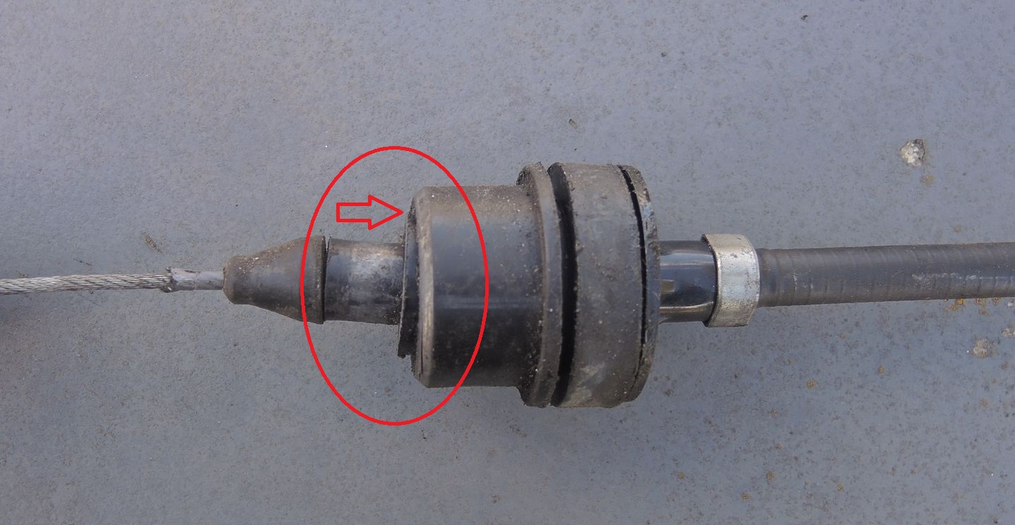

Wer es kennt, der ahnt es schon, zieht man den Kunststoffblock zurück, so wird es offensichtlich, das tut es nicht mehr lange:

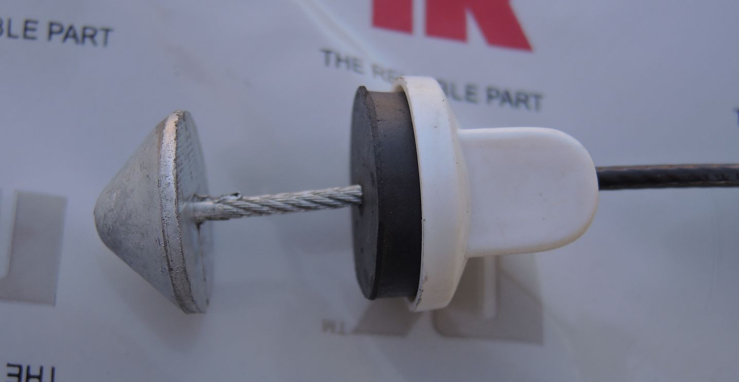

Lose sieht ein neues Seil so aus:

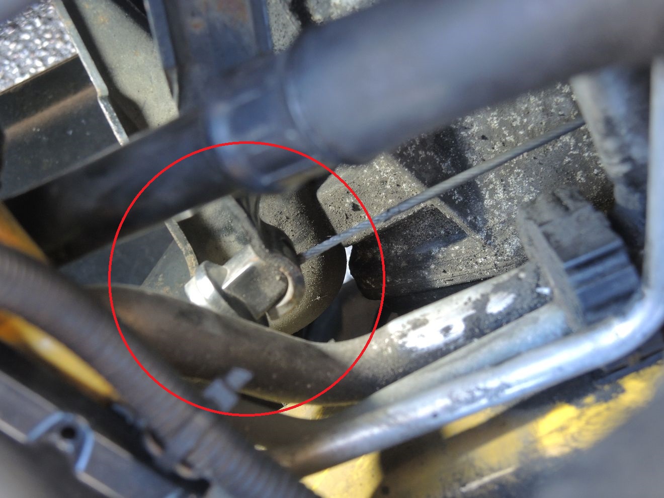

Was aber nicht der einzige Defekt war. Das Seil war auch schon schwergängig geworden und dass war dann wohl zu viel für die bescheuerter Konstruktion am Gegenhalter am Getriebe. Da nicht genug Platz ist hat man dort einen Kunststoffring dran designt, das ganze bricht dann irgendwann ein.
Also ab und zu mal nachsehen wie gut das Seil noch ist. Schützt vor einer bösen Überraschung.

Bei mir ist jetzt mindestens das 4. drin. Nach einem gerissenen, einem defekten automatischen Nachsteller (Rastnasen im Innern gebrochen) und im Frühjahr dann das oben gezeigte, dass wohl vor allem durch den Bruch merklich nachgab. Beim Nachstellen dann auch die gebrochenen Drähte aufgefallen sind. Nun ist das billige von NK drin.
AFAIR ist es auch bei meinem das vierte, und irgendwann war auch eins von NK drin, ich weiß aber nicht mehr, welches das war und wie lange es hielt.
Und wie war das mit der Passform - das war ja bei meinem immer das Problem mit der zu kurzen Hülle...?
Ging so. Anfangs knapp. Musste es nachdem es das erste mal richtig heiß geworden war im Motorraum dann aber deutlich nachstellen. Hab mich auf der A7 im Stau noch so gerade mit dem ersten Gang auf einen Parkplatz gerettet. Nach etwas abkühlen ein gutes Stück nachgestellt. Seit dem ist Ruhe. Auch nicht gerade toll. Ich mein, für mich kein Problem. Aber der Rest der Familie wäre aufgeschmissen gewesen. Ich wollte eigentlich ein Automatisches haben. Polar Parts gibt auch die originale Saab Nummer an und das Bild vom automatischen. Liefert aber das manuelle. Gut, bei dem Preis war mir das schon vorher fast klar.
Na ja, dass die manuellen nach einer Zeit nochmal nachgestellt werden müssen, wenn sich Gummi usw. einmal gesetzt haben, ist ja eigentlich normal (beim automatischen würde man es eben nur nicht bemerken) - aber ich hatte ja immer das Problem, dass der Bereich der möglichen Nachstellung immer nicht ausgereicht hat, um die Kupplung getrennt zu kriegen... :eek: Hoffe und drücke dir die Daumen, dass es bei dir nun so bleibt.

Ich wollte eigentlich ein Automatisches haben. Polar Parts gibt auch die originale Saab Nummer an und das Bild vom automatischen. Liefert aber das manuelle.QUOTE]
HIER gibt es noch das selbstnachstellende. Hab kürzlich eines für einen Bekannten besorgt und vorher explizit nachgefragt und auch das richtige bekommen.
Jo, kostet dann auch drei mal so viel. Und da ich auch schon mit zwei originalen Probleme hatte hab ich es für den Preis drauf an kommen lassen.
Das liegt bei mir auf Ersatz, nachdem mein Kupplungsseil im Winter gerissen ist.
Bei mir liegt jetzt das angeschlagene im Kofferraum. Zum nach Hause kommen reicht das noch dreimal. War ja noch rechtzeitig.
Ja, den Gedanken hatte ich auch mal. Allerdings hab ich mir dann doch ein neues in den Kofferraum gelegt - wenn, dann hab ich keine Lust, das Seil zweimal wechseln zu müssen. Wie du gesagt hast:
für den Preis
...kann man auch ein neues spazierenfahren. :rolleyes:
