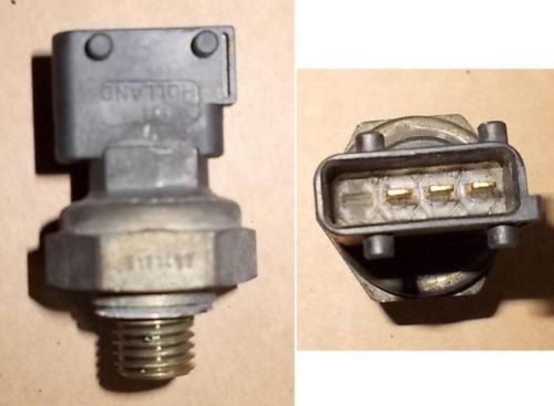

Dann hat sich herausgestellt, dass der Absolutdruckgeber, der sich im Saugrohr zwischen LLK und DK befindet (nicht der Ansauglufttemperaturgeber) Nullwerte übermittelt, aber nicht von Beginn, d.h. die Probleme traten bereits mit vermeintlich einwandfrei arbeitendem Sensor auf.
Um herauszufinden, ob der Sensor selber oder eventuell die Verkabelung einen Defekt hat, habe ich nun den verdächtigen Sensor gegen den auf der Ansaugbrücke getauscht ( links neben dem Öleinfüllstutzen, Teilenummer ist identisch).
Nun habe ich Luftmassenabweichungen im positiven Bereich, d.h. es wird mehr Luft verbrannt als berechnet, vorher war es genau umgekehrt.
Jetzt einfach mal eine blöde Frage in die Community. Gibt es da einen direkten kausalen Zusammenhang und kann die ganze Problematik durch einen schleichenden Tod des besagten Sensors herrühren?
Danke für Eure Tipps, vielleicht auch aus eigenen Erfahrungen....
Achso, ganz vergessen, nach Wechsel der Sensoren stimmt jetzt der Absolutdruck, zumindest werden Werte übermittelt, dafür fehlen nun die Werte für den Saugrohrdruck, demnach ist der Sensor hin und die Verkabelung ist intakt

Hat jemand eine Idee, wo ich den defekten Sensor herbekomme? Im Netz finde ich gar nichts mehr, immer "sold out", Skandix, Schwedenteil
Der wurde wohl mal geändert. Passt aber aufgrund der Pinbelegung nicht und ist auch nicht mehr geschraubt, sondern gesteckt
Rockauto.com
Danke, aber da wird nicht einmal meine Motorisierung aufgeführt.
Teilenummer müsste für 98-00 die 9171497 sein. Da findet sich auch auf Kleinanzeigen einer. Bei Rockauto finde ich den aber auch gerade nicht.
Ja danke, Teilenummer für den Sensor stimmt, ist identisch mit dem, der im Saugrohr sitzt. Möchte eigentlich ein neues Teil haben. Gebraucht habe ich keine Gewissheit, dass es auch funktioniert, bzw. wie lange das hält.
Da wirst du keine Wahl haben. Den gibt es einfach nicht mehr neu. Evtl. mal bei Orio anklopfen, ob da irgendwann eine Nachfertigung geplant ist? Bd dahin muss es ein gebrauchter tun...

die Kennlinie der beiden Sensoren ist identisch. Spannungsversorgung mit 5V auch. Also nur die Bauform des Steckers und der mechanische Anschluss anders. Stecker kann man einen neuen Typ besorgen und an den Kabelbaum löten, das ist das geringste Problem. Ob man den neuen Typ dicht in den Anschluss der Ansaugbrücke gesteckt bekommt? Und fixiert mit einer schmalen Endlosschlauchschelle. Oder die große Runde, den alten Sensor aufbohren, eine Adapterplatte auflöten und gut ist. Der Sensor vom 902 passt leider nicht, die Kennlinie beginnt tiefer und ist etwas steiler. Der wäre schön mit einem kurzen Schlauch anzubinden, wie im 902 eben auch.
Oder noch größer, aber nur 9€ inkl. Sensor: http://www.ebay.de/itm/Ansaugbrucke-Saab-9-3-YS3D-9-5-YS3E-2-3-B235R-9199100-DE67698-/222594659181 Keine Ahnung ob das so einfach geht.

Gereinigt hatte ich, aber hat nichts gebracht. War auch kein bisschen verschmutzt oder verölt
