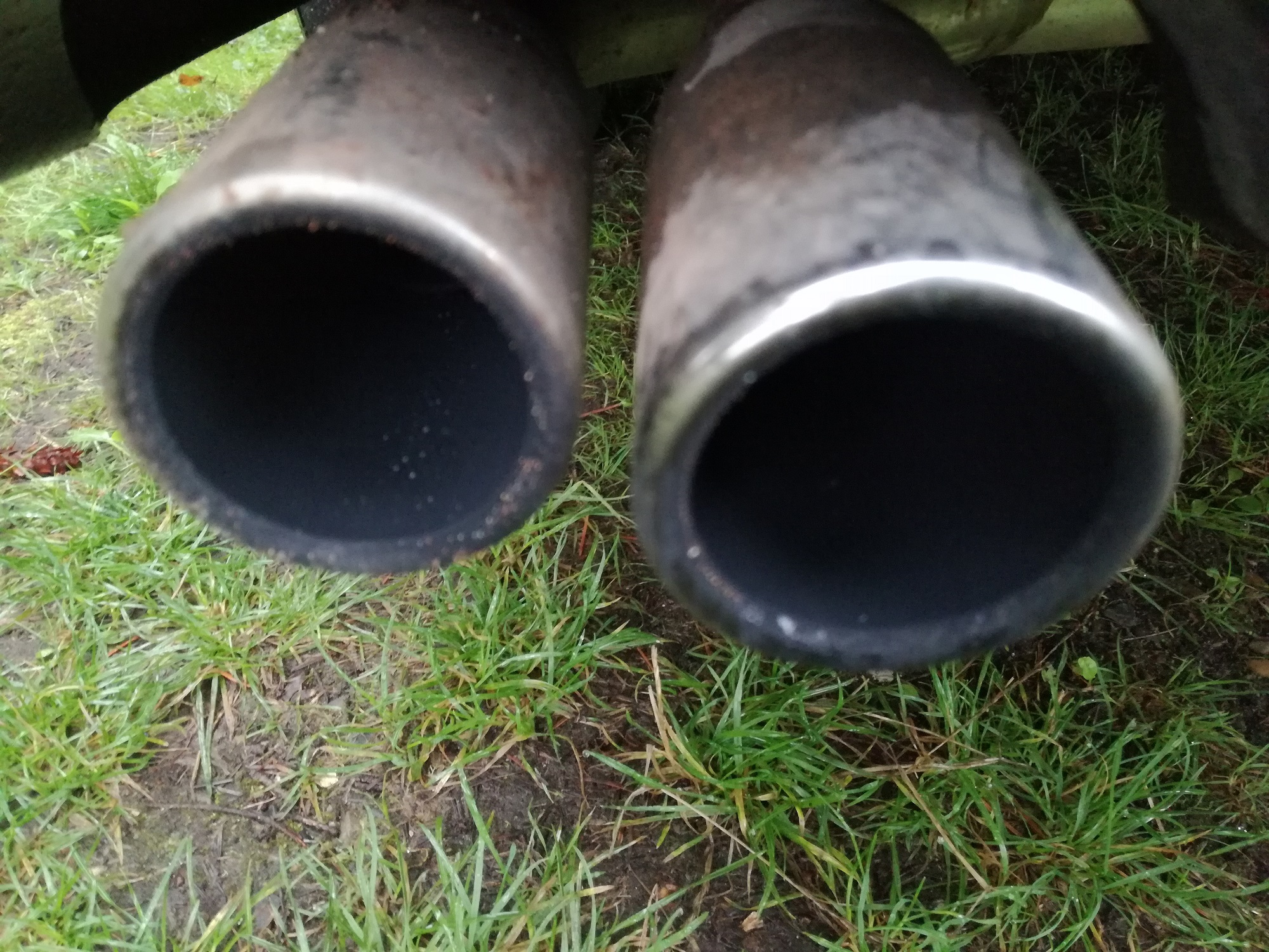

Ich vermute mal der Motor läuft zu fett.

Einspritzer sind keine Vergaser, heißt auf das Aussehen des Auspuffs kannst du nix geben, die sind alle schwarz, rußig. Selbst wenn in Ordnung. Das der Zündkerzenisolator allerdings rehbraun ist gibt mir zu denken. Da sollte er nicht sein. Wie alt sind die Kerzen und welche sind drin?
Doch kann man.
Nö, warum? Meiner ist eher braun. Leichter Oberflächenrost. Also auf der Innenseite des Endrohres. Oder meintest du vor dem Kat?
Meine Einspritzer, ob Sauger oder Turbo, Saab oder andere Marke sind und waren immer rußschwarz. Und nein, keiner lief zu fett. Deswegen halte ich Gemischbeurteilung beim Einspritzer anhand der Endrohrfarbe für nicht möglich.
Was aber möglich ist, wenn ein Hinterherfahrer mal das Bild beim Beschleunigen (Volllast) beobachtet. Wenn die Kiste sichtbar, wie ein Diesel, rußt, läuft sie klar zu fett.

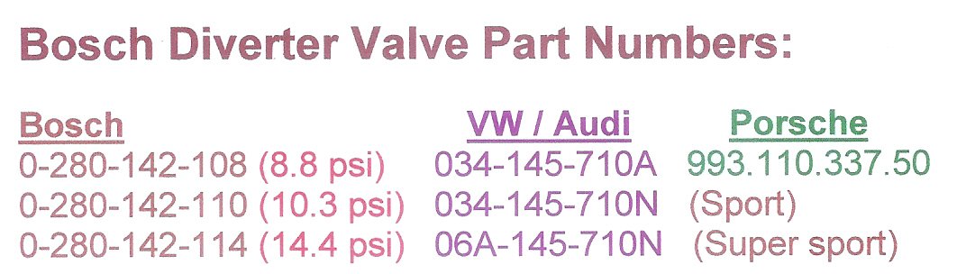

Stellt sich nun die Frage: Ist das Ventil überhaupt für Drücke über 0,8bar ausgelegt, oder lässt das Ventil einfach höhere Drücke durch??
Internetrecherche hat folgendes ergeben:
BOSCH Diverter Valve 0 280 142 110 dicht für Drücke bis 10.3 psi, das entspricht rund 0,71 bar
BOSCH Diverter Valve 0 280 142 114 dicht für Drücke bis 14.4 psi, also knapp 1,0 bar
Nun stellt sich mir ernsthaft die Frage, ob die gesamte Zeit Druck über das augenscheinlich intakte SUV verloren gegangen ist.
Hat da jemand gleiche Erfahrungen gemacht??picture_php_pictureid_611686_26d7360079a4c341b861154931534b5f7a349e6d.thumb.jpg.e439525ab605cf5478cdffe41b185827.jpg
Aso, Nachtrag, mein verbautes Ventil ist das 110, also dicht für Drücke bis 0,71bar
Welcher Druck ist denn da angegeben? Der Ruhezustand ohne Ansteuerdruck? Denn wenn ich jetzt nicht auf der Leitung stehe, dann unterstützt der Ladedruck doch die Feder.
