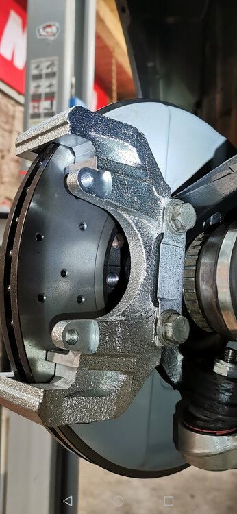

Einbau geschafft:
Nach Lackierung:
[ATTACH]161223[/ATTACH]
Verbaut:
[ATTACH]161224[/ATTACH] [ATTACH]161225[/ATTACH] [ATTACH]161226[/ATTACH]
Kosten:
Stahlflexbremsleitungen: 80,- (das Paar)
Bremszangen: 115,- (das Paar)
Bremssattelträger (gebraucht): 30,- (das Paar)
Bremsscheiben (gebraucht, unter 3tkm): 25,-
Bremssattellack: 15,-
+Arbeitsstunden für Aufbereitung & Einbau... unbezahlbar, da Liebhaberei.
Summe: 265,- (kaum mehr als die originale YS3D-Anlage)
Zu den angefertigten Bremsleitungen:
Ich mußte die Länge der Stahlflexleitungen schätzen und bin hier auf Nummer sicher gegangen (70cm).
60cm Länge sollten aber locker reichen. Wie man auf den Fotos sieht, habe ich die Bremsleitungen großzügig verlegen müssen.
Beidseitig 10x1mm Außengewinde (wie die Originalleitungen), das Ende an den Bremszangen ist mit 45° abgewinkelt (Meiner Einschätzung nach geht es auch ohne, bzw. mit einem flacheren Winkel, s. Foto). Ich habe den Winkel bestellt, da ich es so bei
http://www.viggenfactfile.de/brakes4.html gesehe habe.

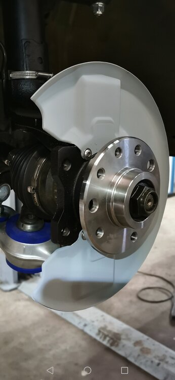

ich habe die vom 9-5 Aero genommen und angepasst, das geht, wenn auch mit etwas Gefrickel, da man das große Loch für die Radnabe etwas schief anpassen muss und die Löcher für die Verschraubung (drei Torx) bohren muss.....
Wer braucht Staubschutzbleche??? ;-) Ich würde die aus dem 951 Aero verbauen.
Meines Wissens nach sind die Abstände der Adapteraufnahme am Federbein in allen Baujahren der YS3D-Plattform gleich. Im ersten Jahr des 902 hatte Saab vorn schwächere Bremssättel verbaut. Das erste Jahr hatte auch eine andere Querlenker-Konstruktion samt kleinerem Stabi. Dann kamen die Kritiken am "Komfort-Fahrwerk" und Saab besserte nach.
Der 931 hat hinten andere Bremssättel bekommen, obgleich die Scheiben blieben. Das wäre noch als "kleines" Update zu erwähnen, ist m.M.n. aber zu klein, um dafür Geld auszugeben. Dann doch besser gleich die HR-Bremse des 951 verbauen.
Hier die erwähnten Adapter:
https://www.neobrothers.co.uk/car-parts/brakes/brake-caliper/308mm-brake-caliper-carrier
Oder in der Bucht danach suchen.
Diese Adapter hat auch der 951 Aero VOR dem ersten Facelift verbaut bekommen.
Bzgl. Felgenkompatibilität: Die R16-Super-Aero-Felge paßt nicht auf die 308mm-Anlage, da diese ein tief gezogenes Felgenbett hat. Will man diese fahren, muß die 288mm-Bremse bleiben.
Bearbeitet von Aeronie
