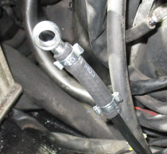

habe meine Benzinpumpe gewechselt. Leider ist mir beim Ausbau das Rücklaufventil gebrochen. Wie montiere ich das neue Ventil auf den Rücklaufschlauch? Danke für einen Tip. -
Noch etwas: Kann mir jemand sagen, ob und wieviel Druck darauf sein könnte (auf dem Schlauch und dem Ventil)?

Wenn das abgebrochene Stück, welches in der Leitung steckt von Dir noch nicht abgeschnitten wurde, dann einfach mit 2 Schlauchschellen und einem Stück Benzinschlauch verbingen.
Das habe ich abgeschnitten, da mir gesagt wurde, einfach das neue Ventil mit einer Halterung, um den Benzinschlauch zu halten und einem kleinen Hammer reinklopfen; probiert allerdings fast unmöglich. Somit neue Lösung notwendig.

Wir reden über eine Polyamid-Leitung? Dann trifft nur das "fast" zu, denn genauso soll es gemacht werden. Allerdings eher nicht mit Klopfen, sondern mit geduldigem, kräftigem Drücken. Problem dabei ist meist das Halten der Leitung, ohne sie zu Quetschen oder knicken (es gibt dafür spezielle Zangen).
Wenn alles nichts hilft (manchmal ist auch der Platz zum Halten einfach zu eng oder die Leitung schon zu kurz), dann gibt es für diese Leitungen passende Verstärkungshülsen, die ins Ende eingesteckt werden, um dann außen eine normale Gummileitung drüber montieren zu können.
Ich kaufe sowas gerne bei autoteile-plauen.de - die Hülsen z.B. hier: http://www.autoteile-plauen.de/kraftstoffsystem/polyamid_benzinleitung/verstaerkungshuelsen/
Damit ist eine fachgerechte Reparatur gegeben.
Es erleichtert das Aufschieben ungemein, bzw. mach es bei älteren und damit härteren Leitungen erst auch nur ansatzweise möglich, wenn man diese per Heisluftpistole leicht (!!!) erwärmt.
Man sollte dies aber vorher unbedingt, ggf am schon abgeschnittenen Ende, testen. Denn wenn die Leitung auch nur einmal zu warm und damit zu weich wird, hat man mit Zitronen gehandelt.
Ich wollte es nicht erwähnen, weil es a) nicht so vorgesehen ist und b) Renés Warnung wirklich ernst zu nehmen ist - der Anschluss ist sonst hinterher auch per Schlauchschelle o.ä. nicht wieder dicht zu kriegen und ein weiteres Stück des Schlauches geht verloren. Wenn möglich, tut`s auch ein heißes Wasserbad, das gleichmäßig erwärmt und keine Gefahr wie beschrieben mit sich bringt.

Habe eine Innenhülse eingesteckt und danach einen Benzinschlauch übergestülpt (in entsprechender Länge) sowie über das Ventil und mit 2 Schlauchschellen abgedichtet. Alles passt, alles dicht. Danke
