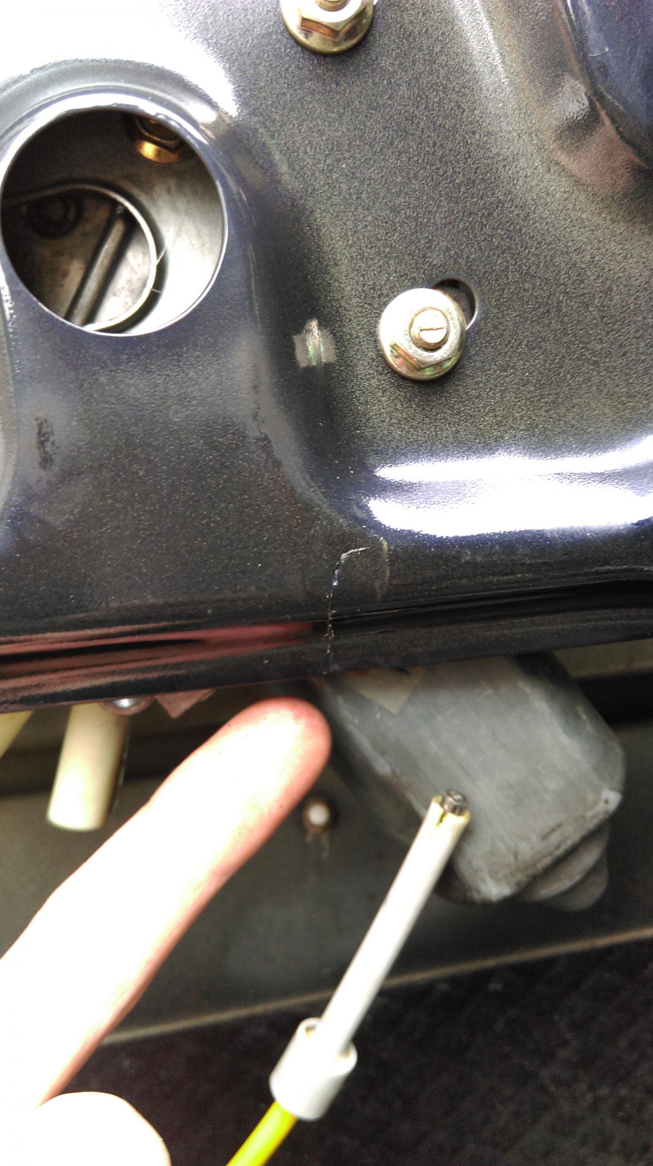

mein Fahrerfenster hat mit einem lauten "KNACK" seinen Dienst quittiert.
Motor läuft, Tür ist zerlegt, jedoch hat die Plastikumlenkrolle Ihren Dienst quittiert und dabei ist der Seilzug rausgegangen und der Motor hat gegen die Tür gedrückt.
Nun zu meinen Fragen :-)
Frage 1.: der Motor hat gegen die Verschraubung gedrückt und damit das Blech an dem der Motor montiert ist, in der Mitte gebrochen. dh. es ist ein kleiner Haarriss zu sehen und das Blech bewegt sich wenn der Motor anläuft.
Option a) so lassen und einfach Festschrauben
Option b) mit Haftstahl reparieren
Option c) den Riss schweißen lassen
Frage 2: Gibt es die Umlenkrolle als Ersatzteil (habe lediglich was zu 9-5 und 9-3 gefunden) oder brauche ich eine komplette Fensterhebermechanik?
(hab ehrlich gesagt Zweifel das ich das alleine ohne Erfahrung richtig zusammen und eingestellt bekomme)
Vielen Dank schonmal für eure Hilfe :top:

Ist der Riß denn am Blech der Tür selbst?
Wenn ja, würde ich dies möglichst schweißen lassen. Falls nicht möglich, dann auf jeden Fall am Rißende eine Entlastungsbohrung setzen, und den Kram anschließend sinnvoll fixieren.
Keine Ahnung, ob man da beidseitig ein kleines Blech verschrauben kann, oder ob eine große Unterlegscheibe das schon entsprechend klemmen würde.
Kannst ja mal 'nen Bild einstellen.
Haftstahl bringt da nix. Entweder austauschen oder schweißen.

Hi,
So Fensterheber ist eingebaut und die Stelle geschweißt.. funktionierte auch ein paar mal, jetzt ist das verflixte Fenster natürlich wieder unten und es geht wieder nicht asdf
Neues Problem ist, dass mir sofort bei Zündung an die Sicherung 11 durchknallt. Motor und alle Verbraucher in der Tür sind abgeklemmt, und trotzdem knallt die Sicherung durch.
Mit offenem Fenster bei Regen fahren ist natürlich doof.. bekomme ich das Fenster hoch wenn ich den Motor an ein Batterieladegerät klemme, oder kille ich damit den Motor?
Will zum ausschließen des Türkabelbaums den Kontaktstecker der Tür abmachen, allerdings bekomm ich die Arretierung nicht ab.. gibt's da einen Trick?
Die Kiste macht mich langsam wahnsinnig :frown:

Moin,
danke für eure Antworten.
Kurzschluss war richtig, allerdings lag es nicht am schweißen.
Die Kabel waren alle ausgeklippst und hingen nicht in der Nähe der Schweißnaht.
Beim Grübeln habe ich an den Tasten der Fensterhebersteuerung rumgedrückt und dabei ist mir aufgefallen, dass der Knopf für die Fahrerseite sich anders anhörte als die anderen.
Die Taste hatte sich einfach verhakt und dem Fensterheber dauernd das Signal "Fenster öffnen" gegeben.
Dadurch ist wohl eine Überlastung eingetreten- Schalter gereinigt und siehe da, Fenster macht wieder was es soll :top:
Gibt es eigentlich noch andere Einstellmöglichkeiten beim Fenster, als die zwei Schrauben mit denen das Fenster am Schieber befestigt ist?
Hab den Schieber schon geschmiert und das Fenster mit den zwei Schrauben eingestellt, es ruckt jedoch leicht und die Scheibe drückt sich stellenweise etwas Richtung Cockpit
