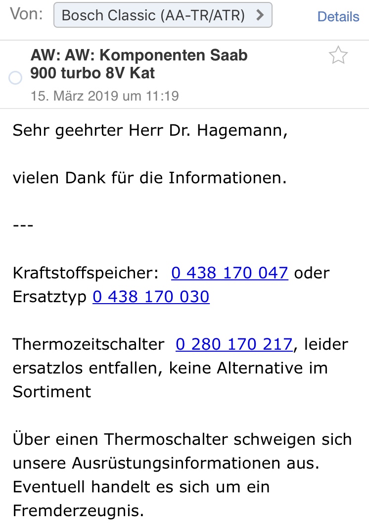

Ps: Antwort von Bosch Classic
1) Thermoschalter nicht von Bosch.
2) Thermozeitschalter - 0 verfügbar
3) Druckspeicher 047 oder 030 stimmt.
Druckspeicher 047 wohl „weltweit“ vergriffen. 030 gibt es noch. Habe jetzt 2 gekauft ... Saab-Gold als Wertanlage ? Unsicher ...

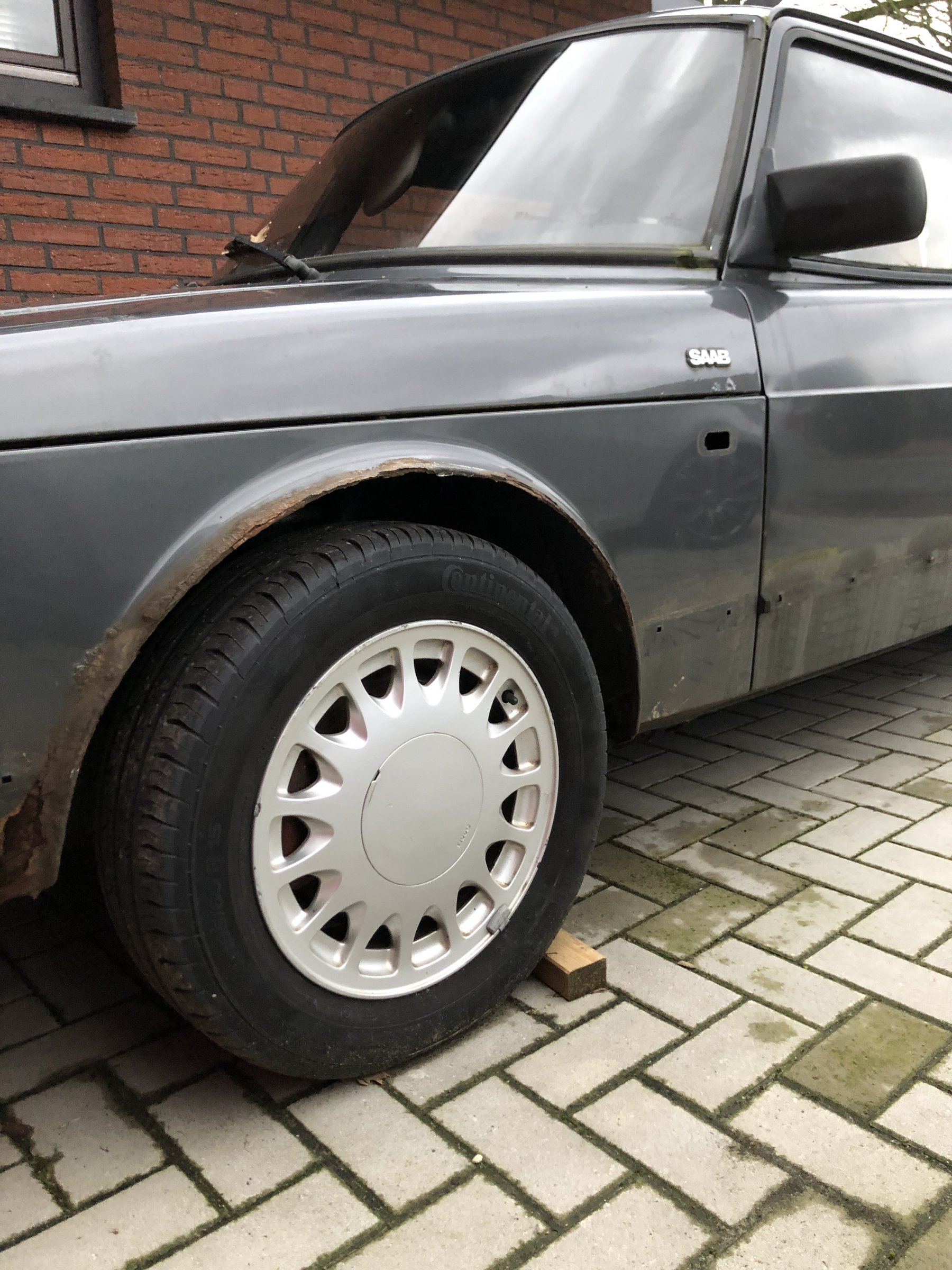

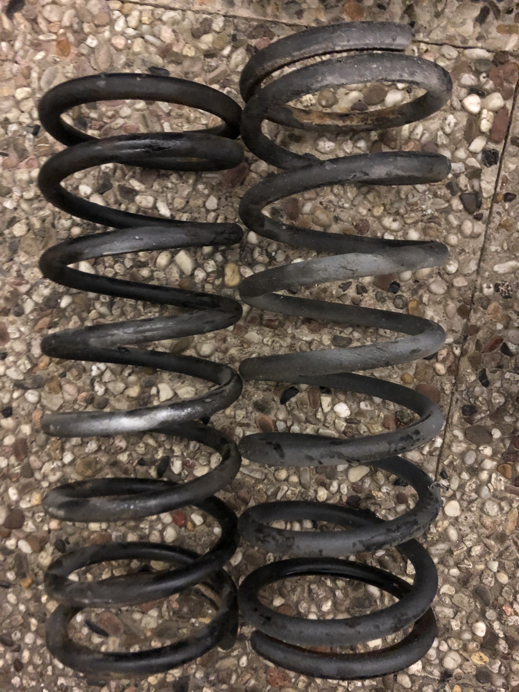

Federn vorne auch noch getauscht - mit Profihilfe. Jetzt hinten und vorne passend. Im Schlachter sind auch noch so Federn drin.
Also, hast Du die originalen 16S Federn gegen die Lesjöfors getauscht, oder wie meinst Du das?
Der graue Schlachter hat Lesjoförs rot. Der schwarze 8V hat jetzt Lesjoförs schwarz. Scheinbar sind die roten Lesjoförs noch kürzer.
Auf dem Bild 8V vorher - nachher.
Bearbeitet von HAGMAN

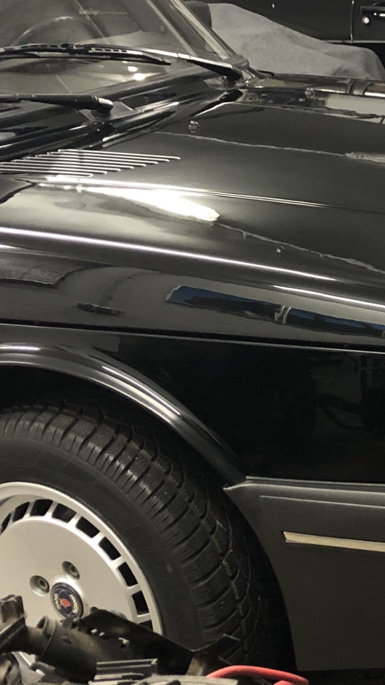

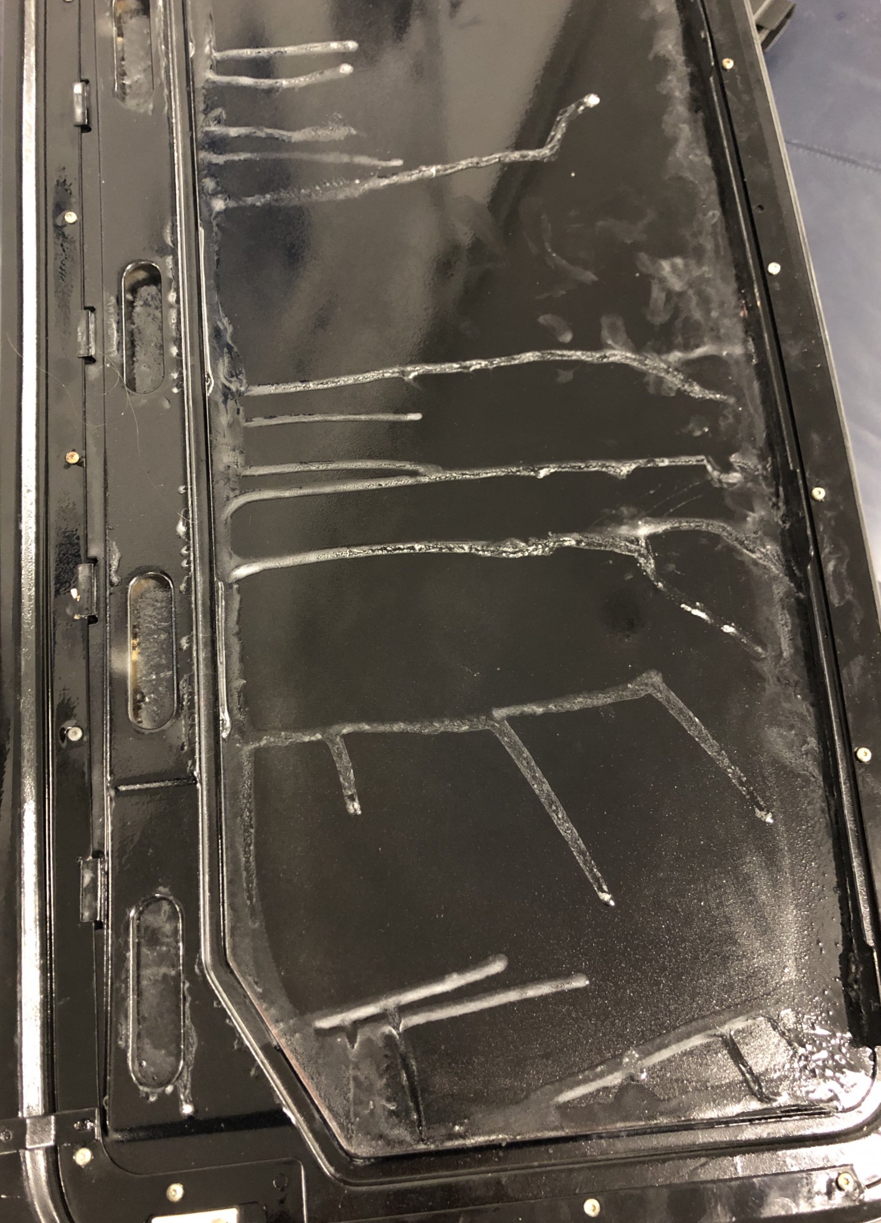

Heute Kleinkram. Das Schiebedach ist toll. Der Deckel rostfrei. Unverkratzt montiert. Leider vorne 1-2 mm zu tief - Windgeräusche. Mal sehen. Der neue Blinkerschalter ist auch drin.

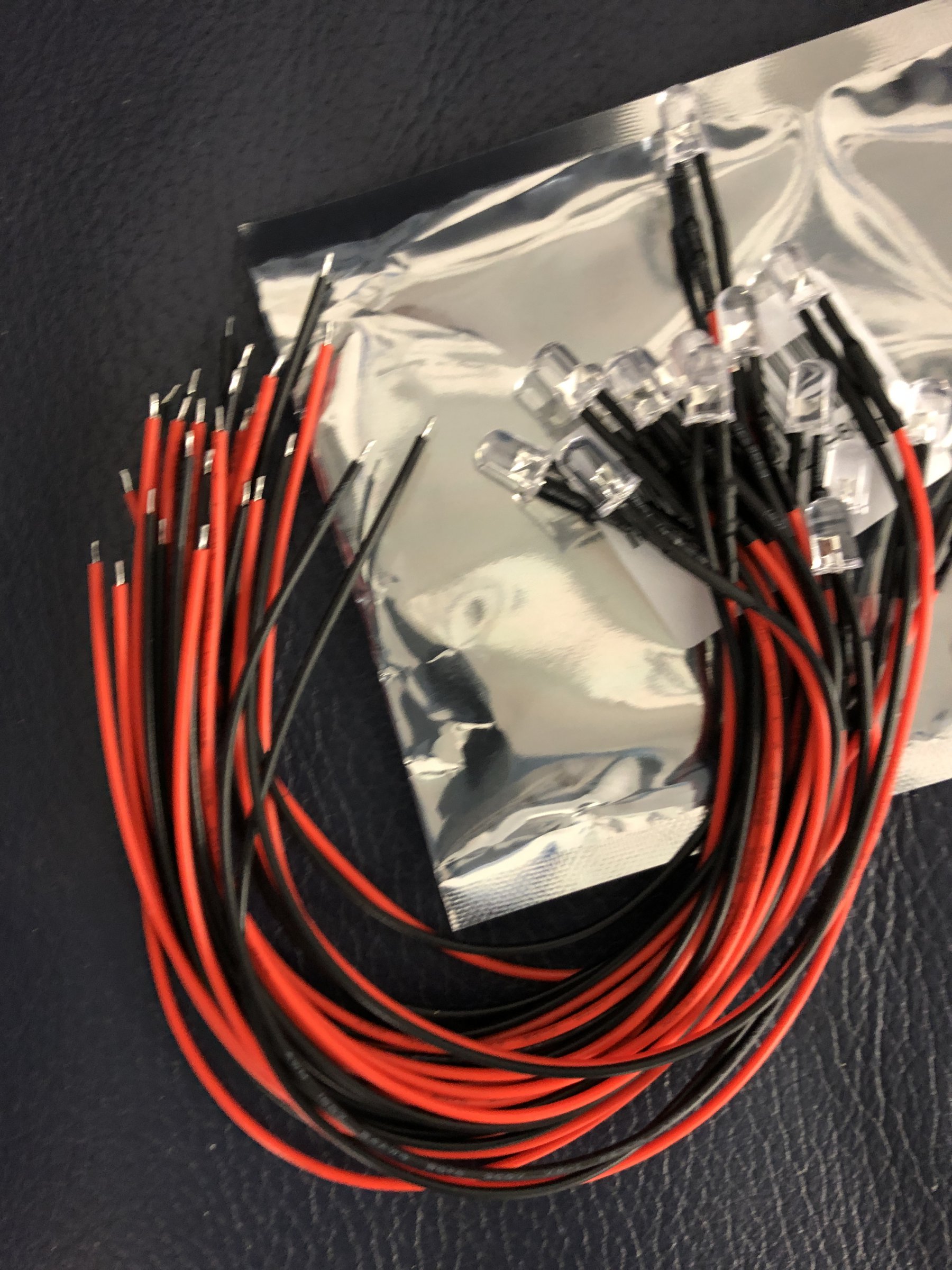

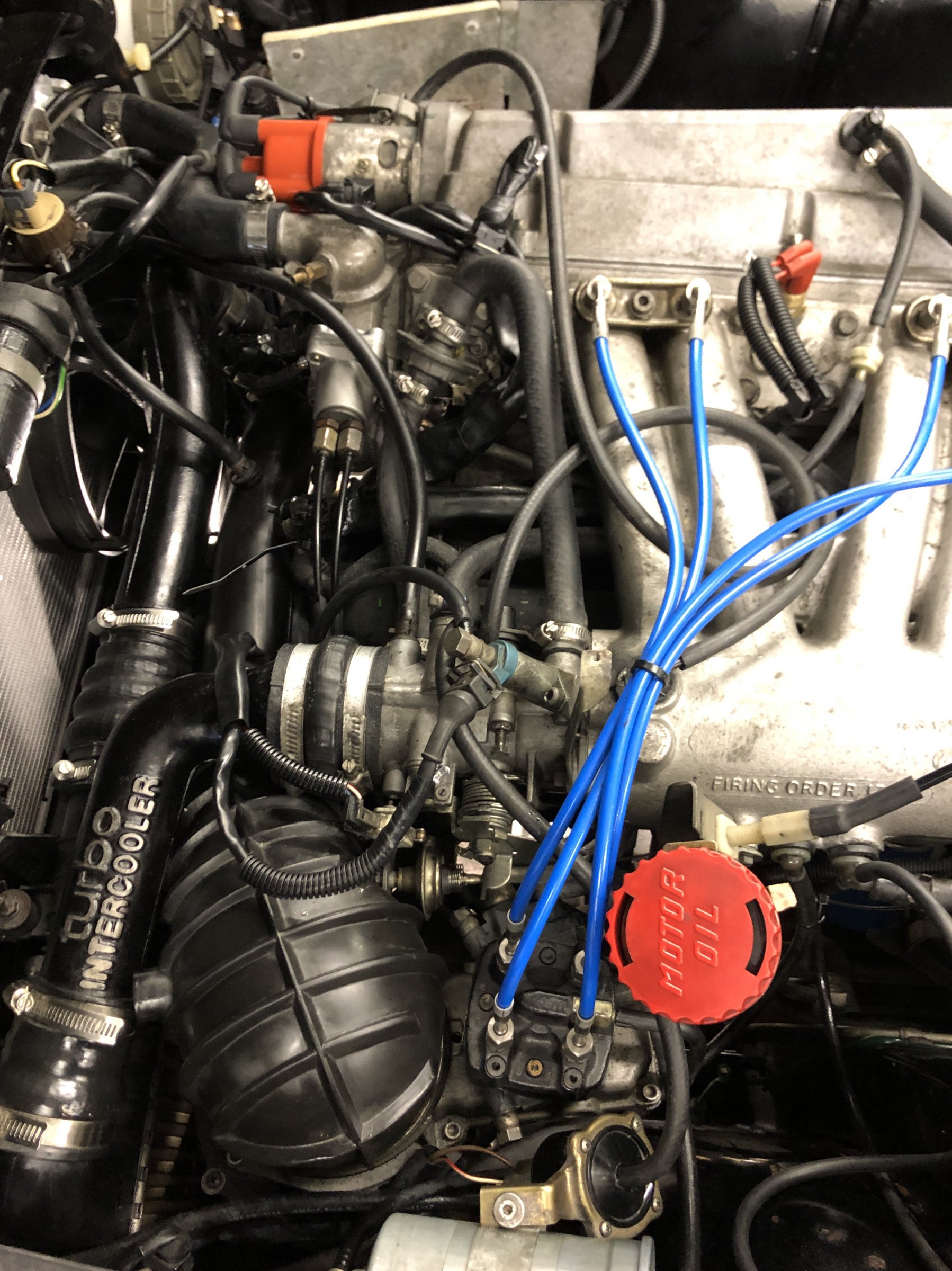

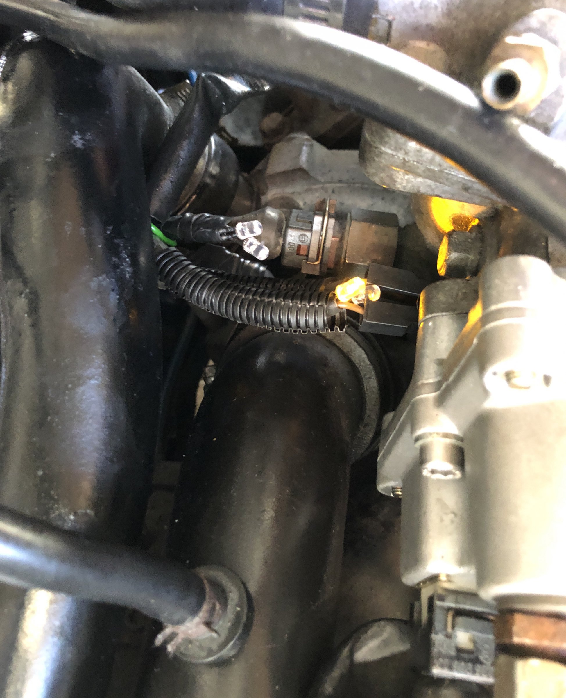

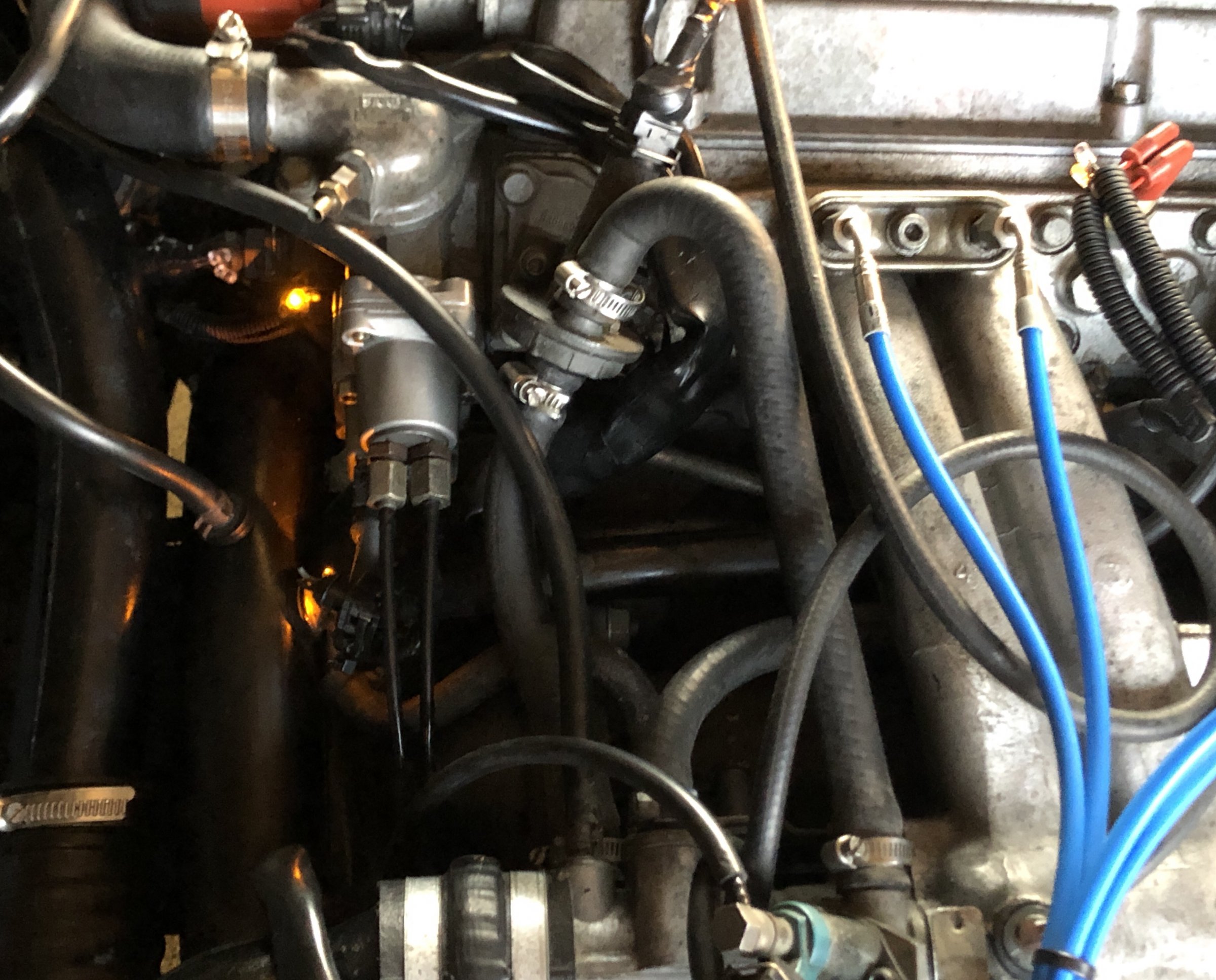

Ich habe heute einige der 20x LED mit Vorwiderstand (incl. Porto, Widerstand, Kabel für 6.50 Euro) mit einigen Steckerbrücken - aber auch direkt verbaut. Gleich im Paar, invers verkabelt damit ich über +|- nicht nachdenken muss.
1) Thermoschalter geschlossen - LED aus.
2) Temp erreicht - Schalter öffnet, LED an
3) Thermozeitschalter nur beim Anlassen aktiv.
4) Zusatzluftschieber dauerhaft mit 12V beheizt wenn Motor läuft.
5) Warmlaufregler auch dauerhaft mit 12 Volt beheizt wenn Motor läuft
6) Kaltstartventil bei Start aktiv
7) Man kann sehen das der 25/18 Schalter deutlich vor dem 45/38 Schalter öffnet.
Alle 7 Punkte sind richtig, oder ?

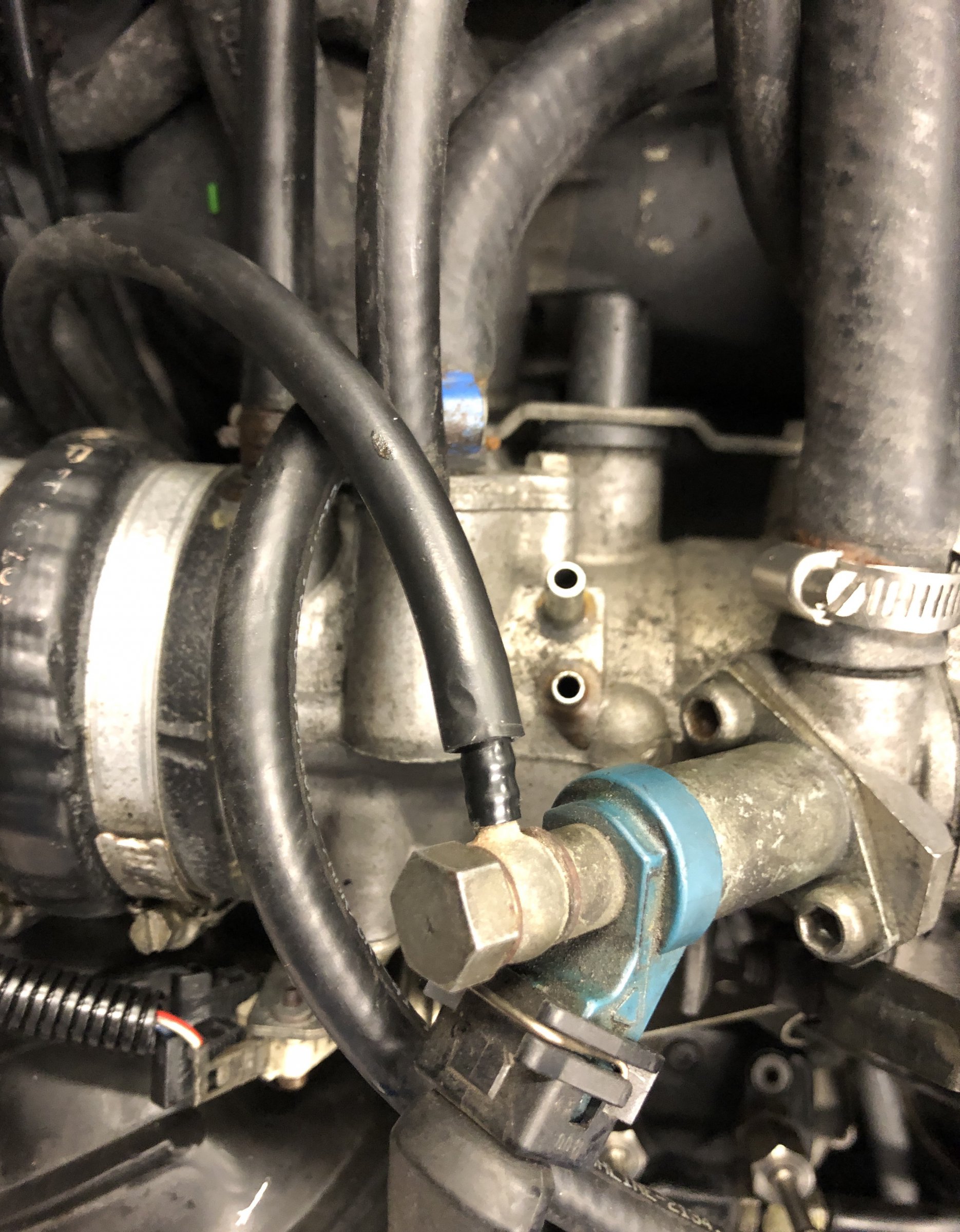

DENNOCH könnnte er noch perfekter laufen
1) Leistung auch unter Ladedruck eher mau
2) Ruckeln im Schubbetrieb
Das brachte mich auf ad1) Zündverstellung und ad2) den Beschleunigungsschalter.

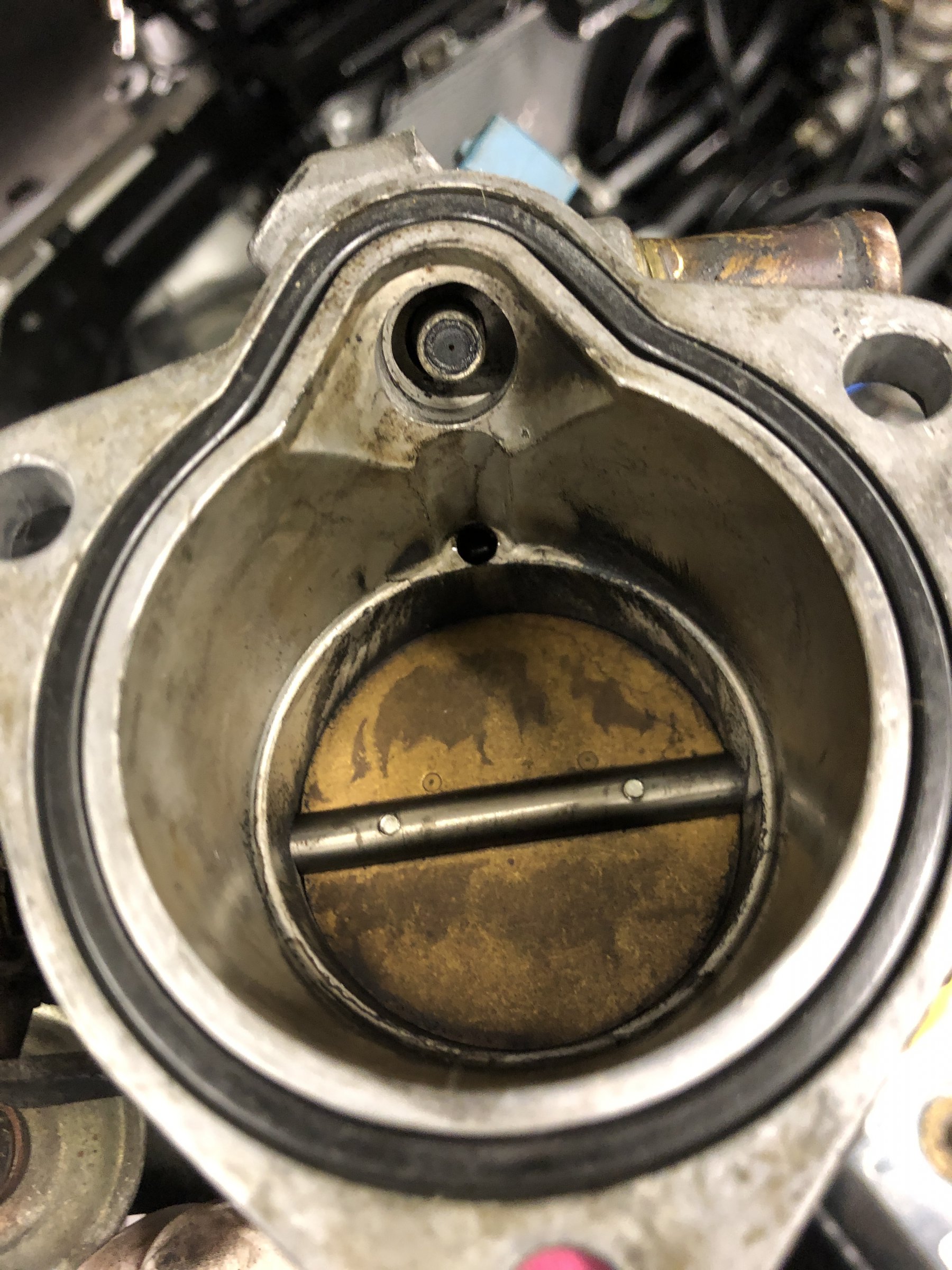

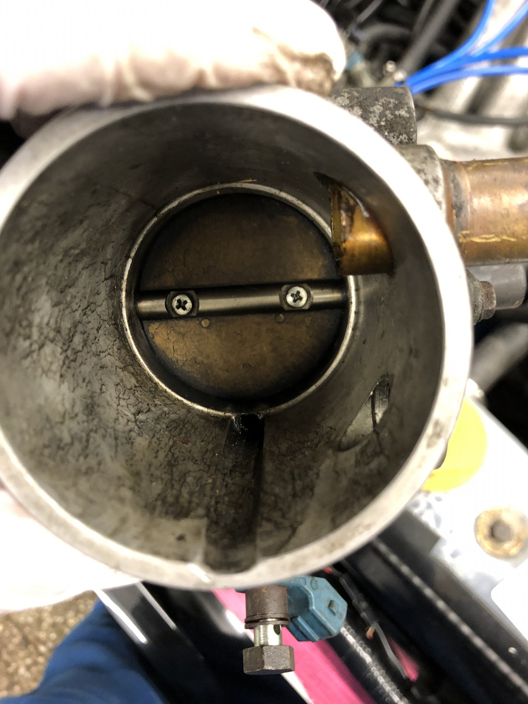

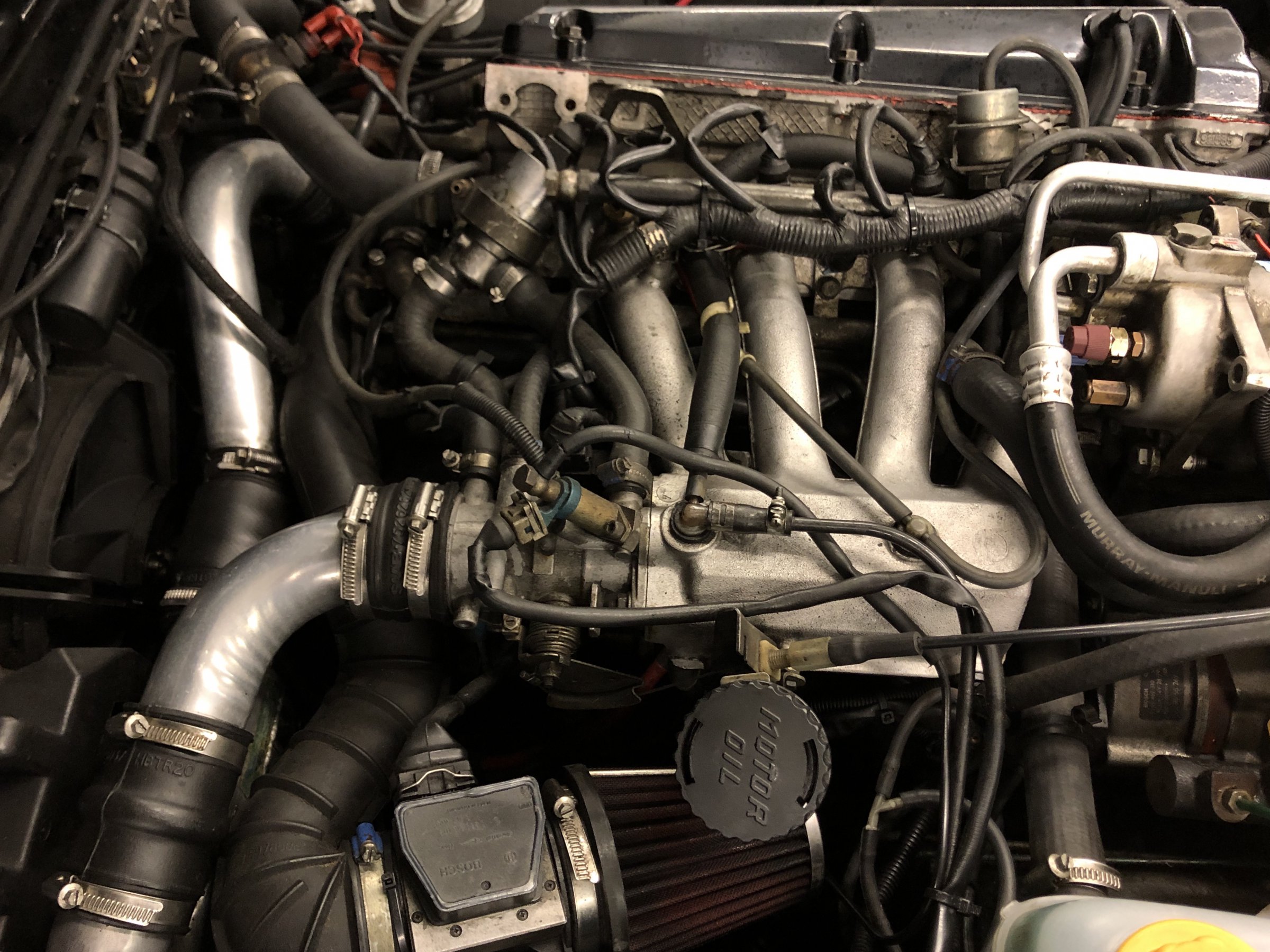

Ich hatte beide „Teile“ an die beiden Pins der Drosselklappe angeschlossen. IST DAS ÜBERHAUPT RICHTIG SO ? Pins - siehe Bild.
Die Öffnungen der Pins kann man durchblasen. Aber ein Sog im Leerlauf ist kaum zu spüren.
Bei einer ausgebauten DK (2 Bilder) ahne ich das der innere Kanal zum Pin gehört - ohne das zu wissen.
Soll ich probeweise beide Teile an das Saugrohr anschließen - oder sind die Drücke hier zu stark ? Bei meinem 16S (Bild) geht der Benzindruckregler vom Saugrohr, der Zündverteiler von der DK. Ich weiß nicht mehr warum das so war. Vor/Hinter DK !?!?
Ps: Verteiler ist ok - Wagen reagiert auf Sog/Druck mit deutlicher Leerlaufänderung
Der Sog im Ansaugrohr ist stark. Wenn ich den Beschleunigungsschalter da anschließe, gibt es beim Hochdrehen sofort ein Signal. Bei den Pins an der DK NICHT.

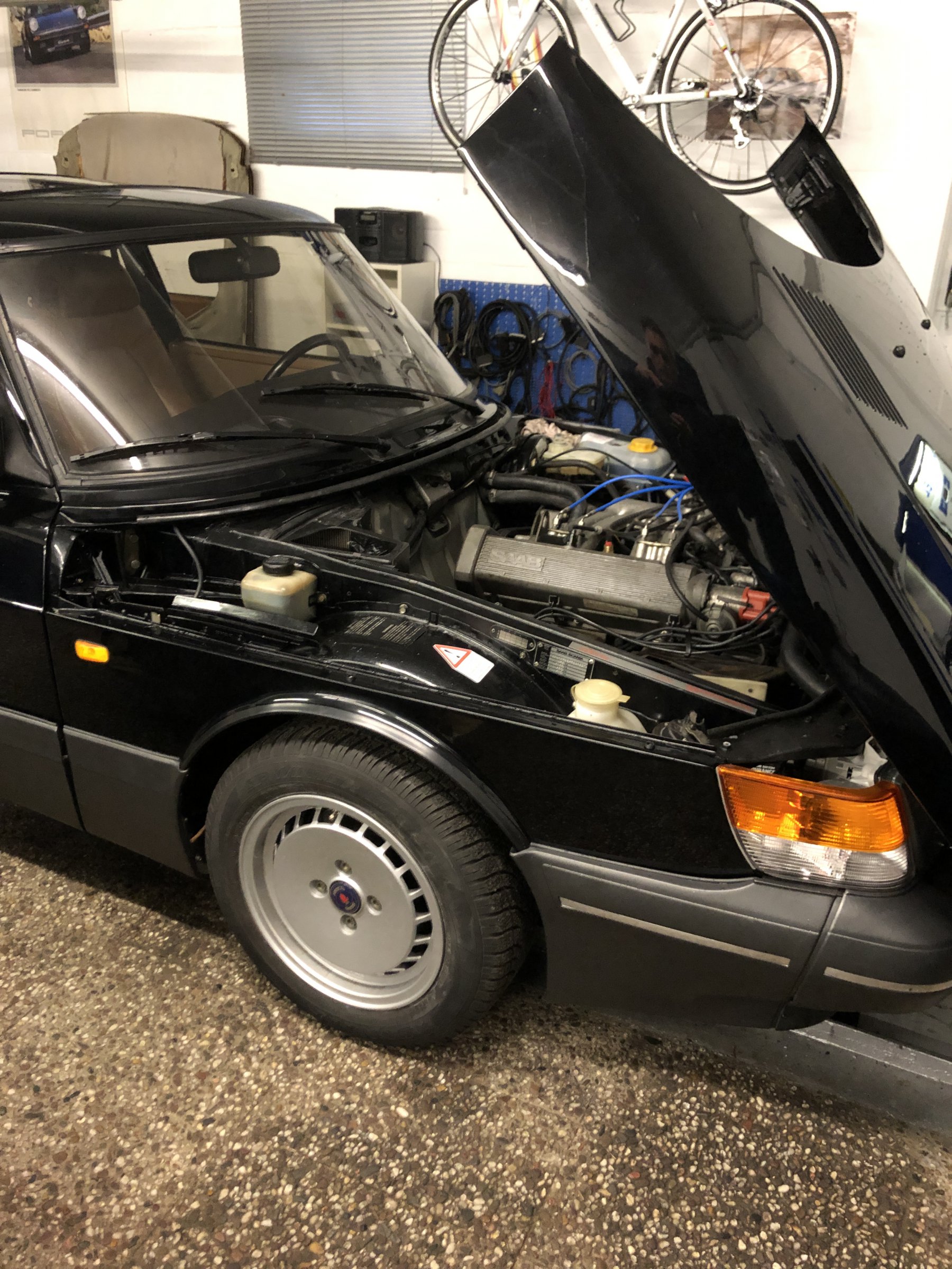

Hättest Du mal ein Bild Deines Motorraumes für mich ??
