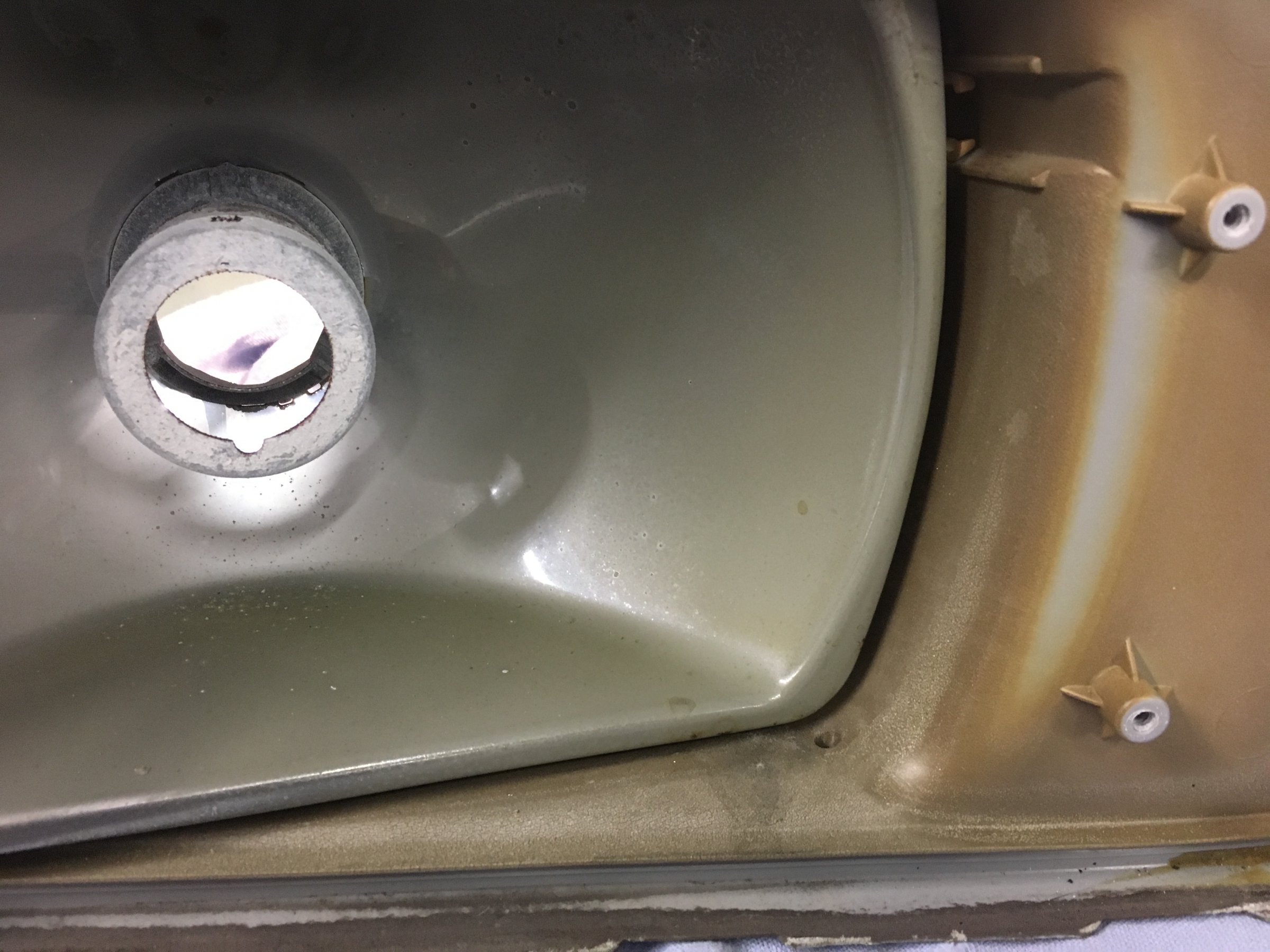

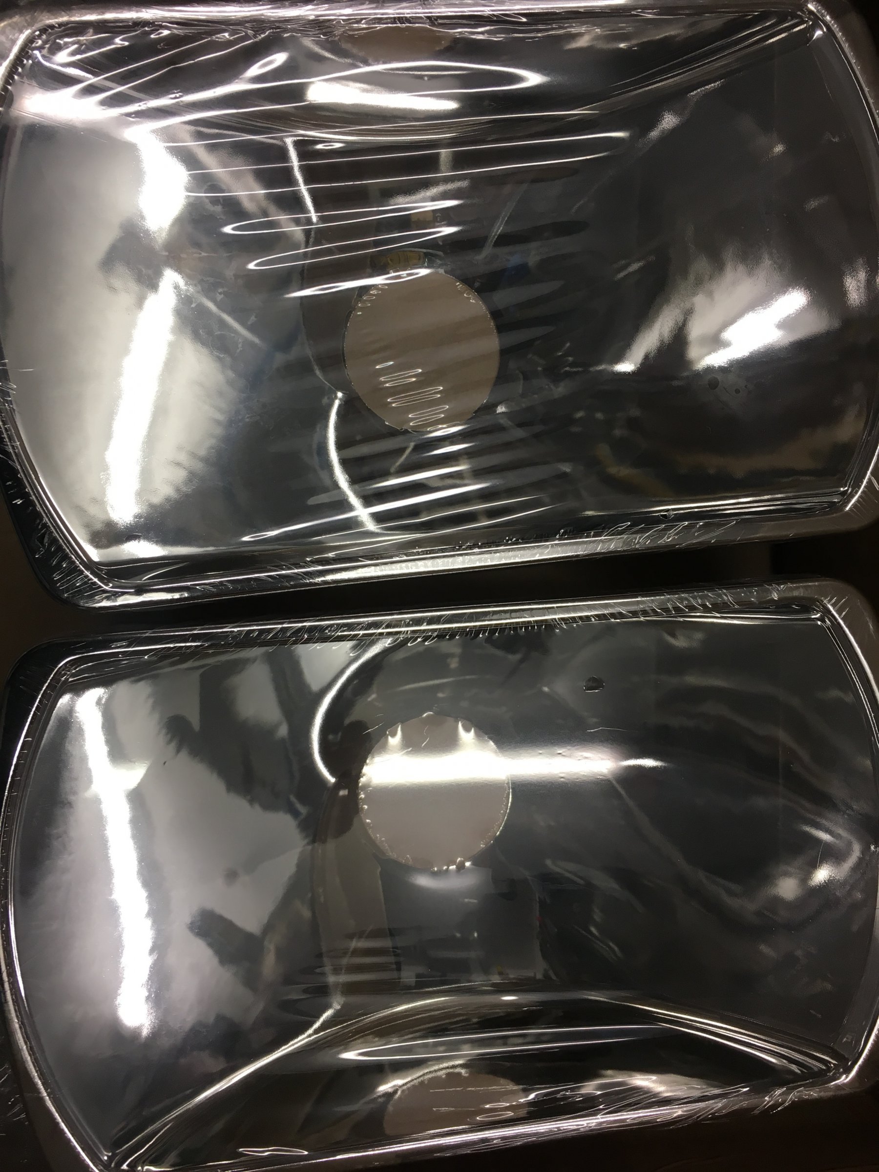

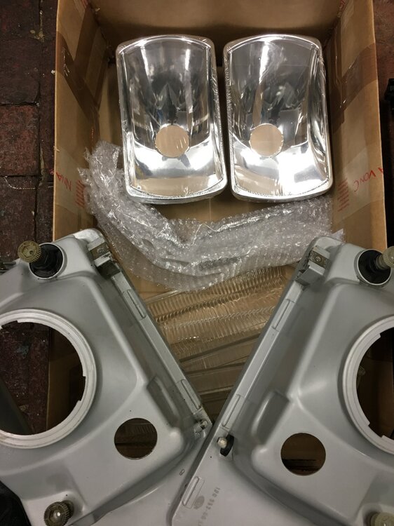

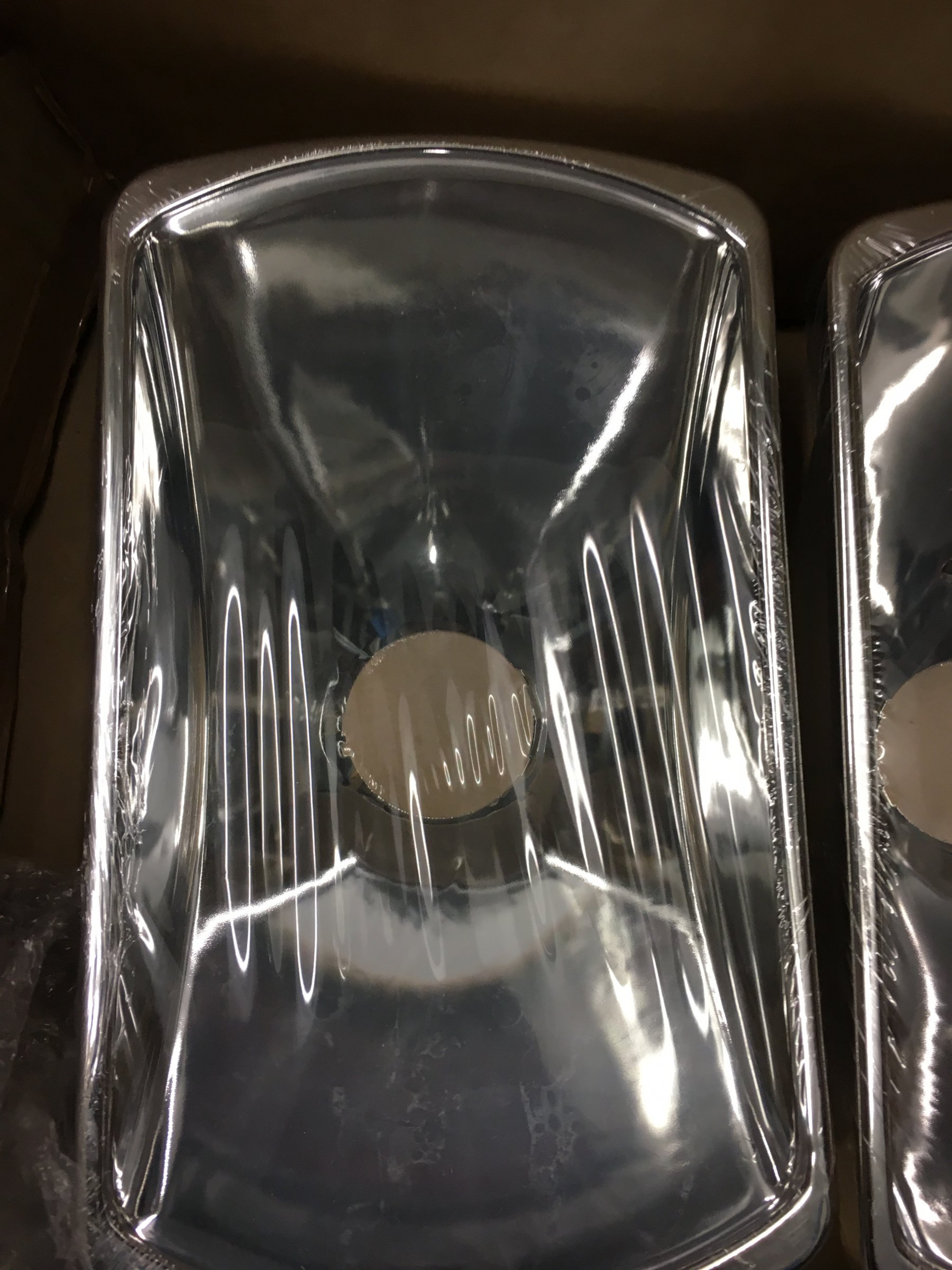

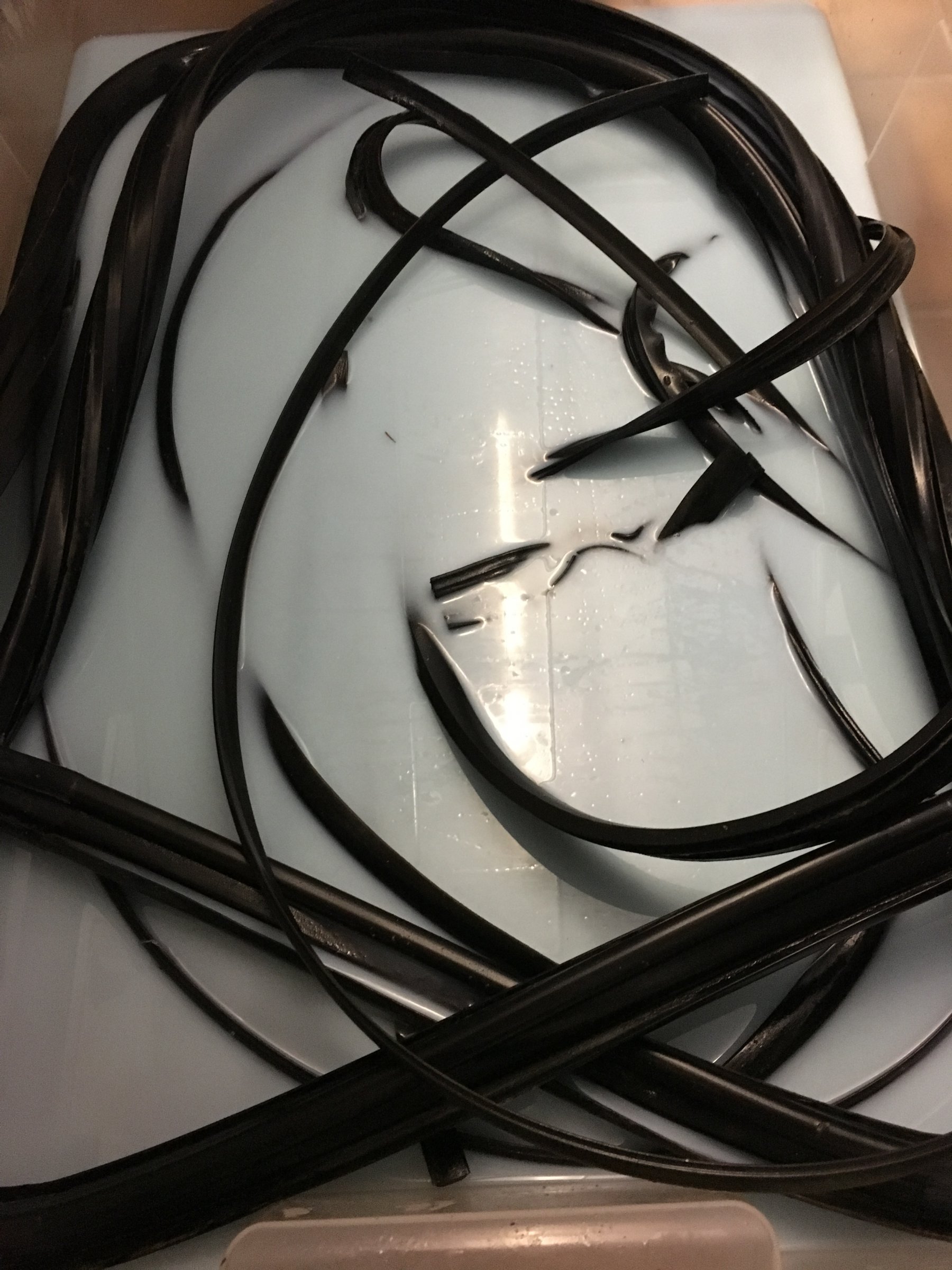

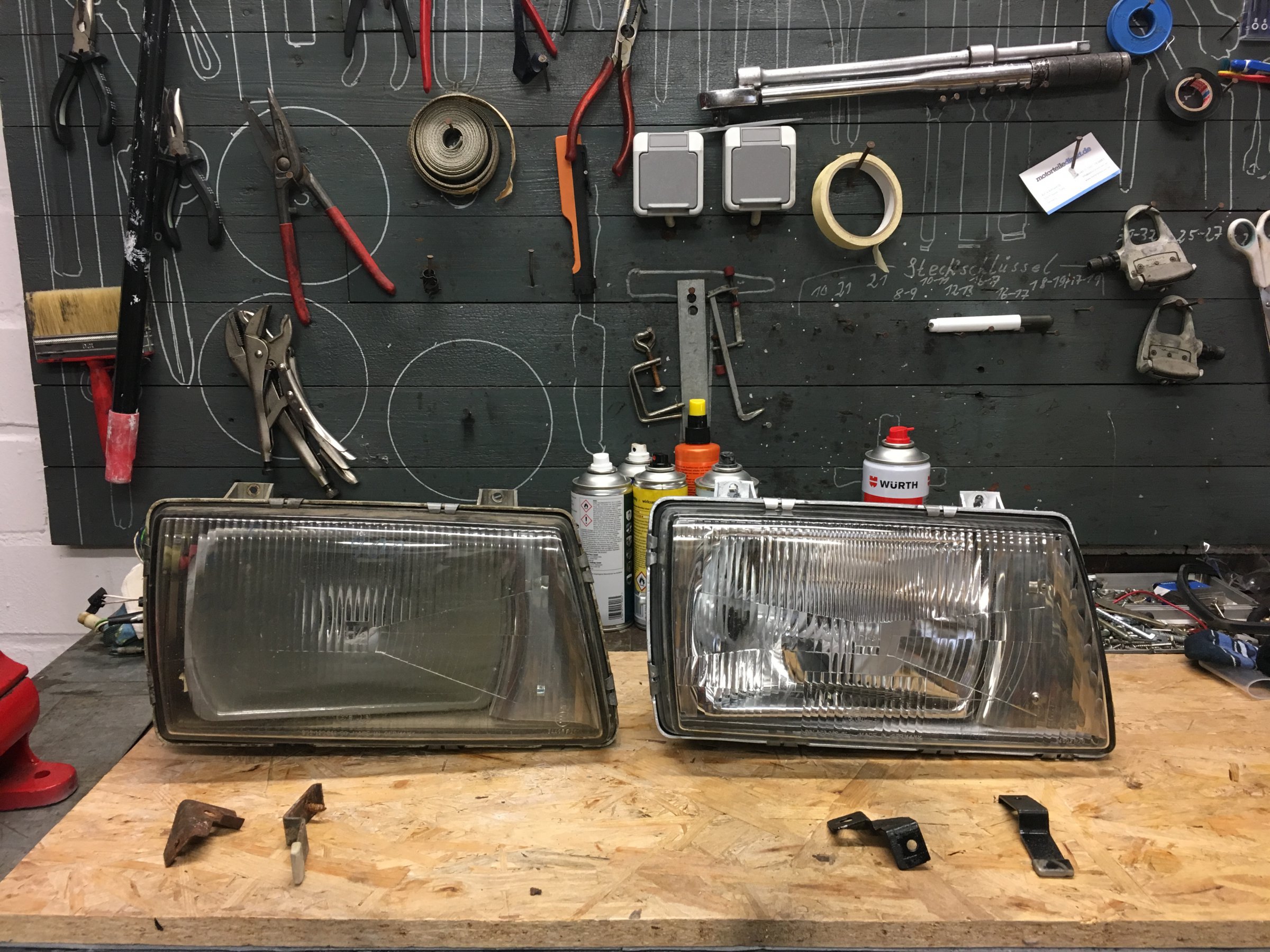

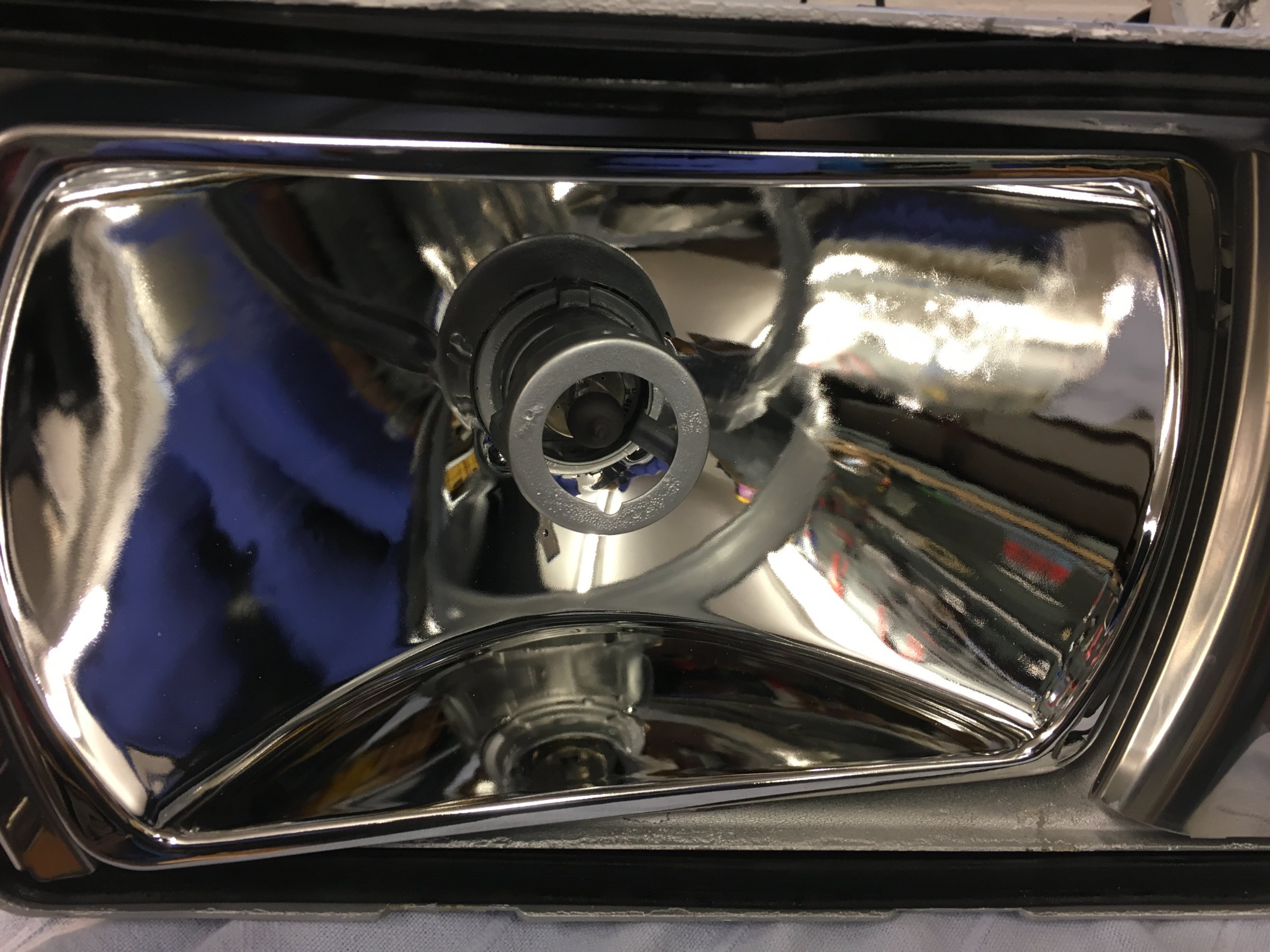

Verspiegelte Scheinwerfer zurück. Die Metallreflektoren waren wirklich schmutzig, die Chromschichr sehr beschädigt (warum eigentlich ...). "Scheinwerferklinik" in HH. 100 Euro. Die Gläser waren in der Spülmaschine. Die anderen Leuchten und Gehöuse auch. Dichtungen ... weiter im Weichspüler.

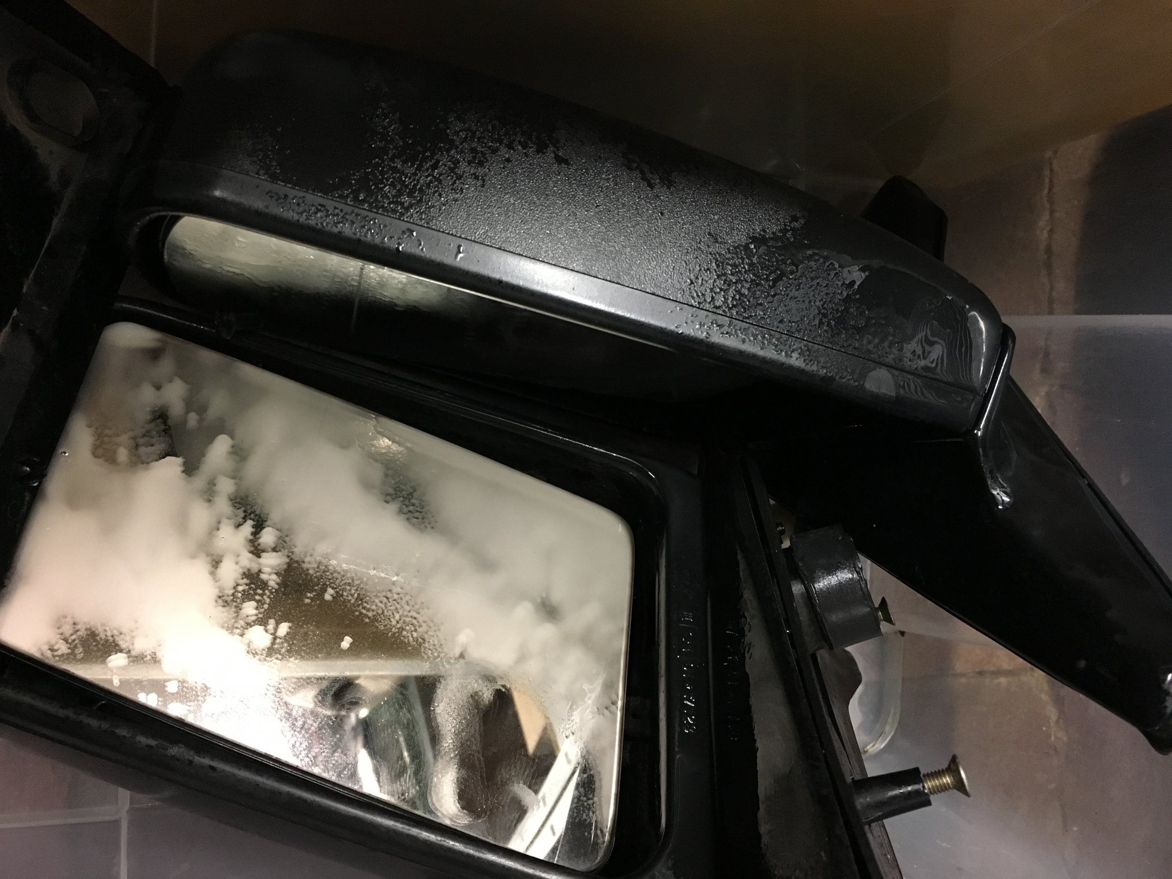

Außenspiegel- Kunststoffpflege, Motoren gewechselt.

Herrlich :smile: dann mal dran an den Wagen! Sieht super aus:top:
Ja, bei ScheinwerferKlinik.de hatte ich dieses Jahr auch zwei Scheinwerfer-Fremdsätze zu Umbau und Aufarbeitung. Kann ich daher auch wirklich empfehlen. Wußte nur gar nicht, dass sich die Jungs dort auch mit solcher 'Altware' beschäftigen.
Aber nur mit Klarspüler, ohne Salz - oder wie?
Ehrlich gesagt - normales Programm. Schrauben vorher raus. Kontakte sind Kupfer. Nichts passiert. Klarspüler - das wäre es gewesen. Nächstes Mal
OK, hätte jetzt nur Angst gehabt, dass das Salz zu scharf ist, und der Kram matt wird. Aber die Leuchten sehen ja super aus.
Ja, den Effekt hatte ich schon mal nach so einer Aktion. Danach konnte ich dann polieren. ..
Hab ich genauso gemacht. Nur mit Klarspüler :tongue: Polieren musste ich meine so oder so. Die waren auch schon vor der Maschine leicht matt.

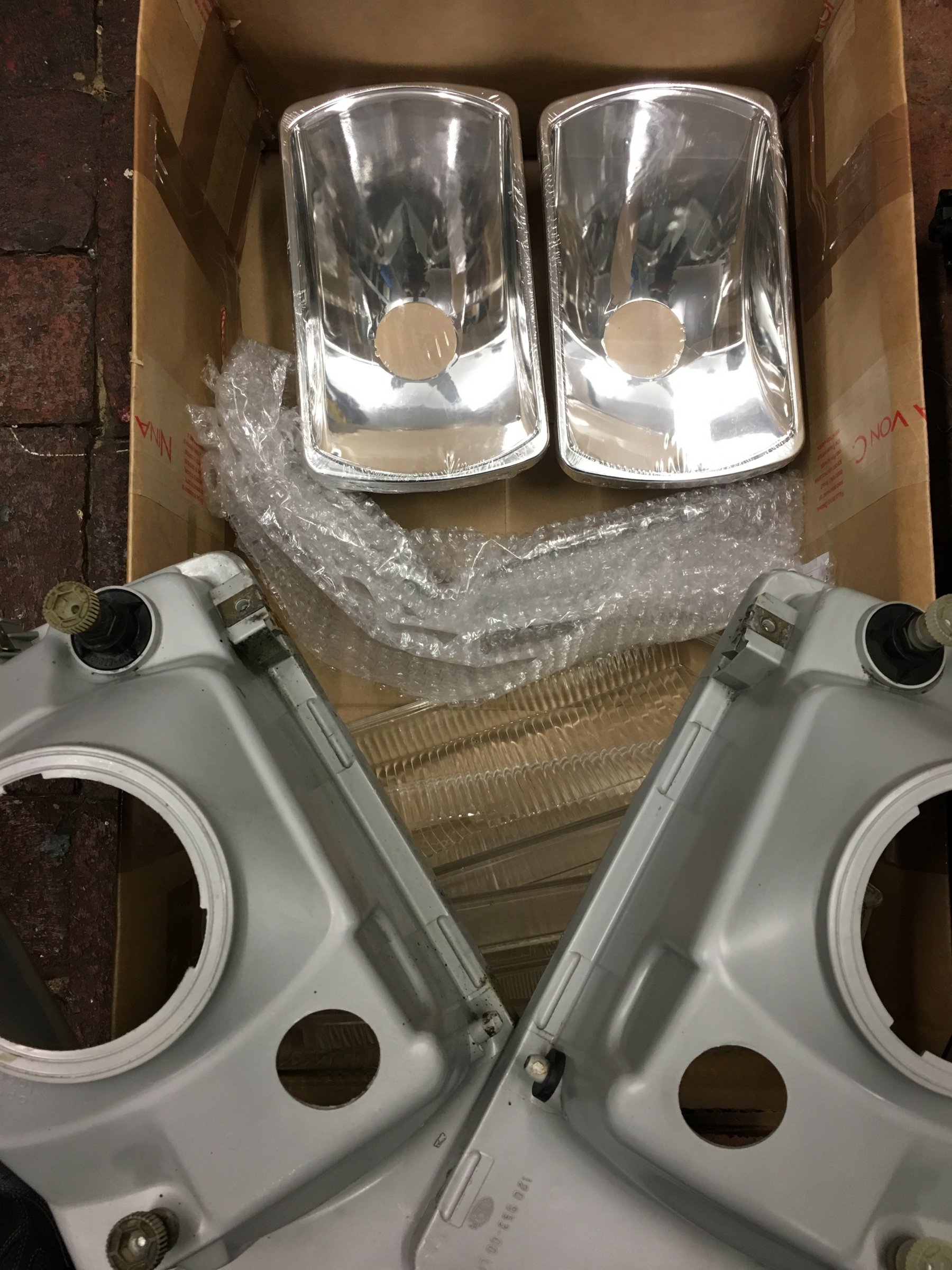

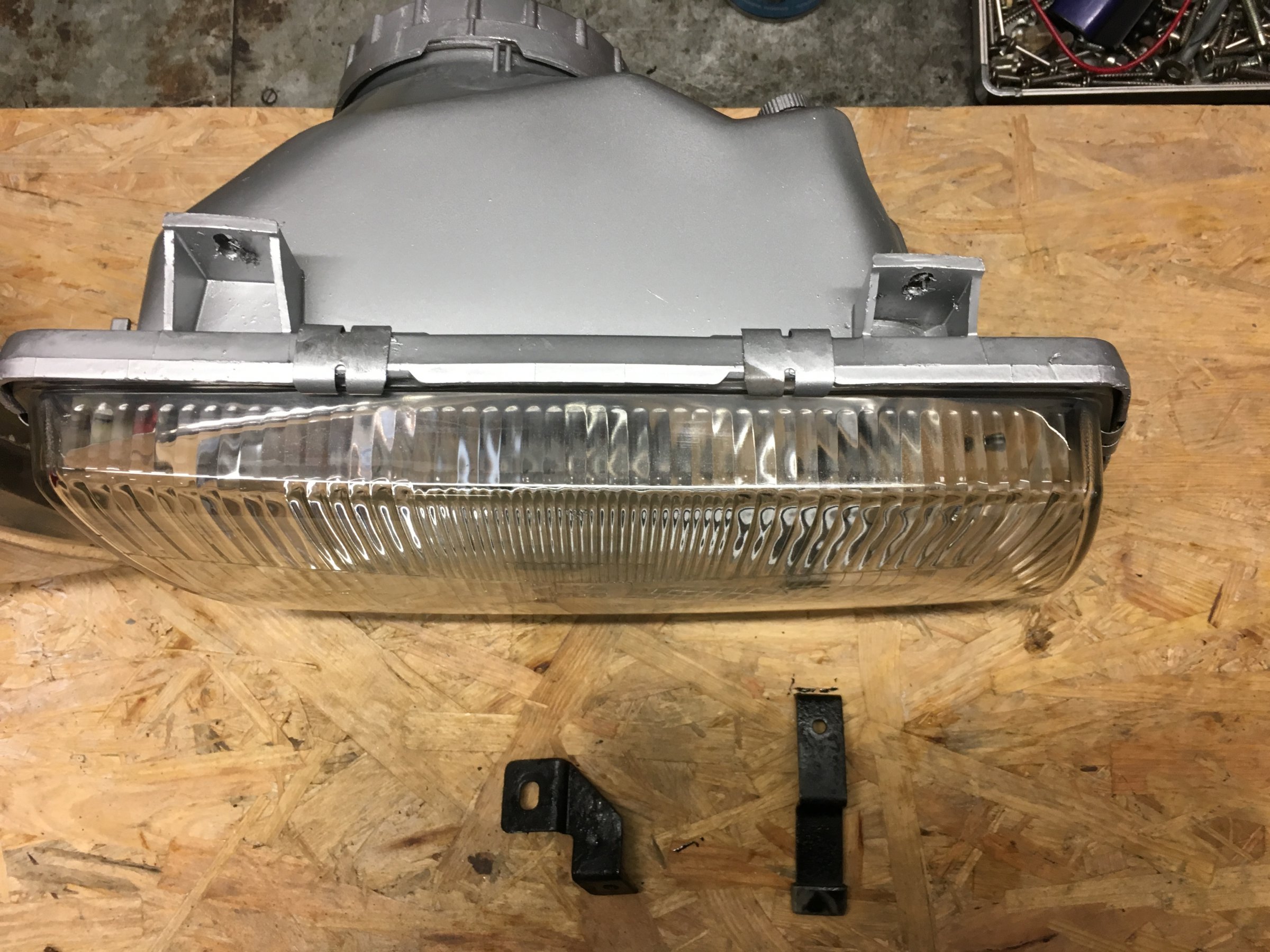

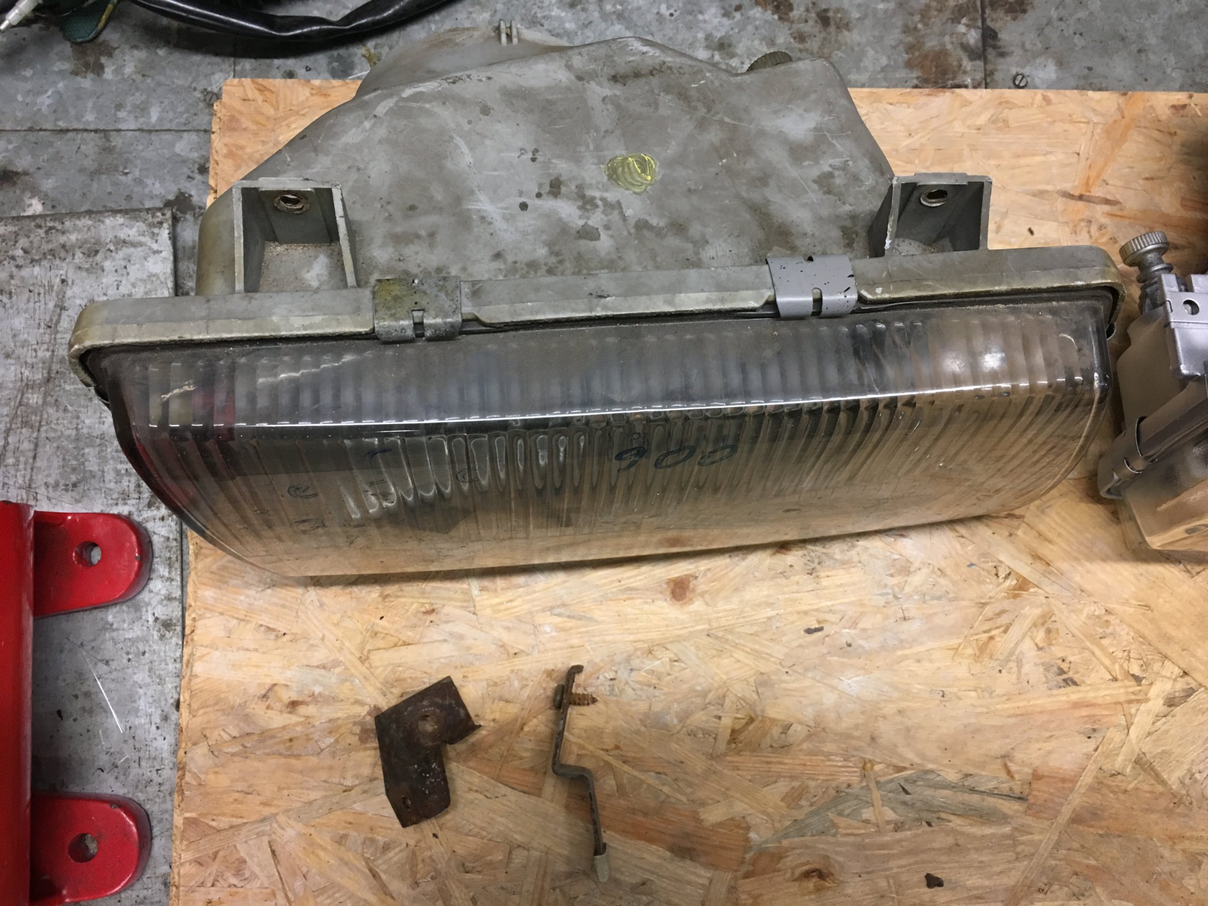

Scheinwerfer zusammen. Dichtungen in ArmorAll eingelegt. Reflektoren neu verspiegelt. Das "Teil in der Mitte des Reflektors" entrostet und gesilbert (Farbe Temp-fest!). Dann in den Reflektor wieder eingepresst. Kunststoffgehäuse war innen so gelblich - Silber drauf... Alt und neu ist ein krasser Unterschied. Ich hätte vor 15 Jahren neue weglegen sollen ! ZUR ZEIT GIBT ES NEUE SCHRÄGSCHNAUZER SCHEINWERFER FÜR UNTER 100 Euro/Stück. Die sollte man sich wirklich gönnen - auch das hier waren jetzt ca. 200 Euro für Gebrauchtscheinwerfer und neu Verspiegeln - ohne nur annähernd perfekt oder neu zu sein !
Ps: diese Reflektoren sind aus Metall. Die Multifokus für den Geradschnauzer sind aus Kunststoff - so wie die Schrögschnauzer-Lampen.

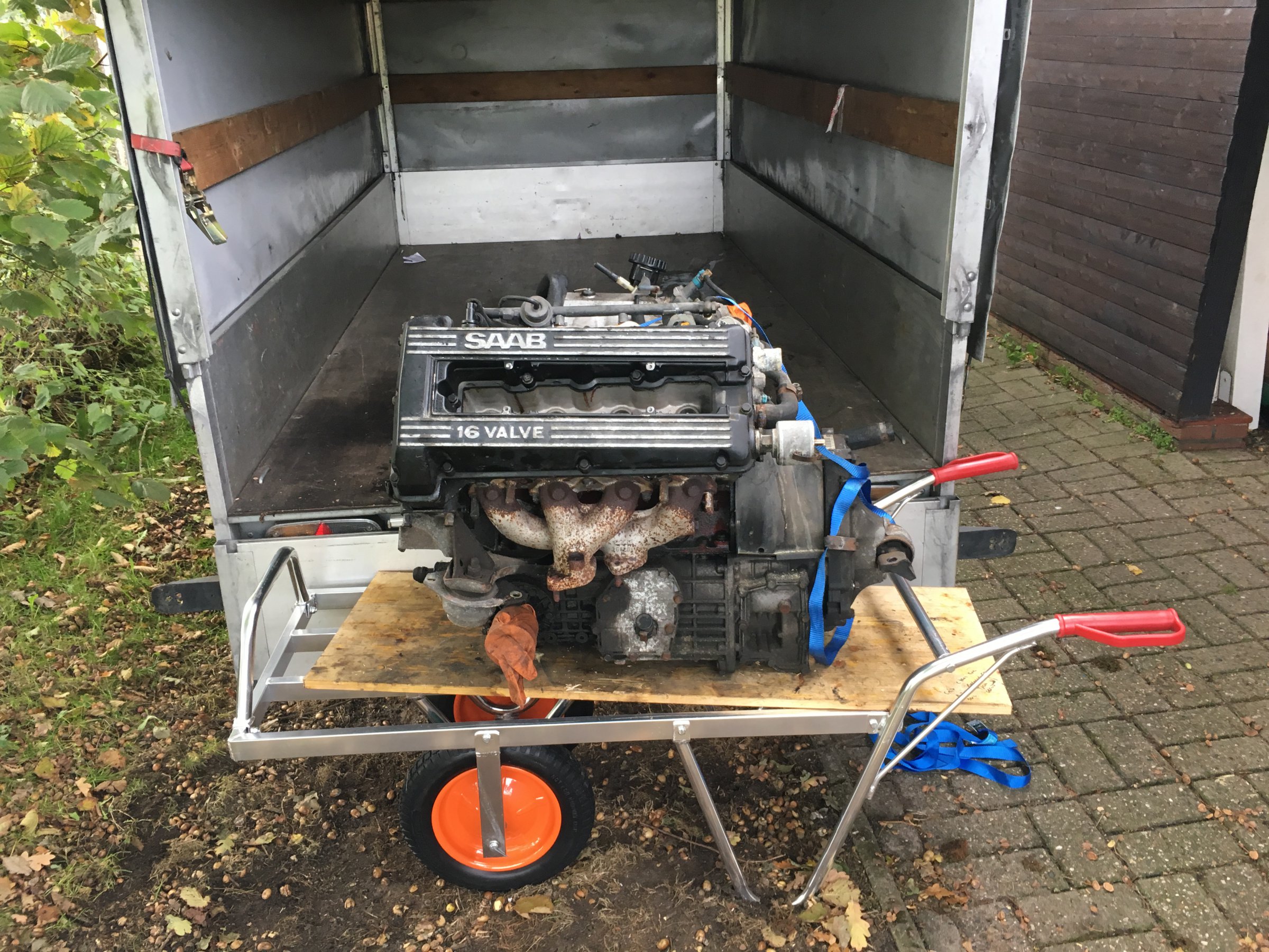

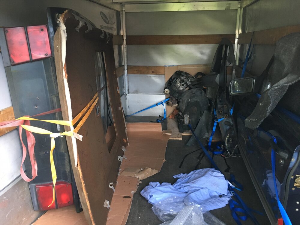

Noch ein paar Teile .../ die schweren Sachen vorne. Türen an die Kante. Ein bisschen probiert ... so geht es immer ganz gut.
Wenn der Motorkran belegt ... Sackkarre und Rutschbrett.
Warten auf Nummer drei.

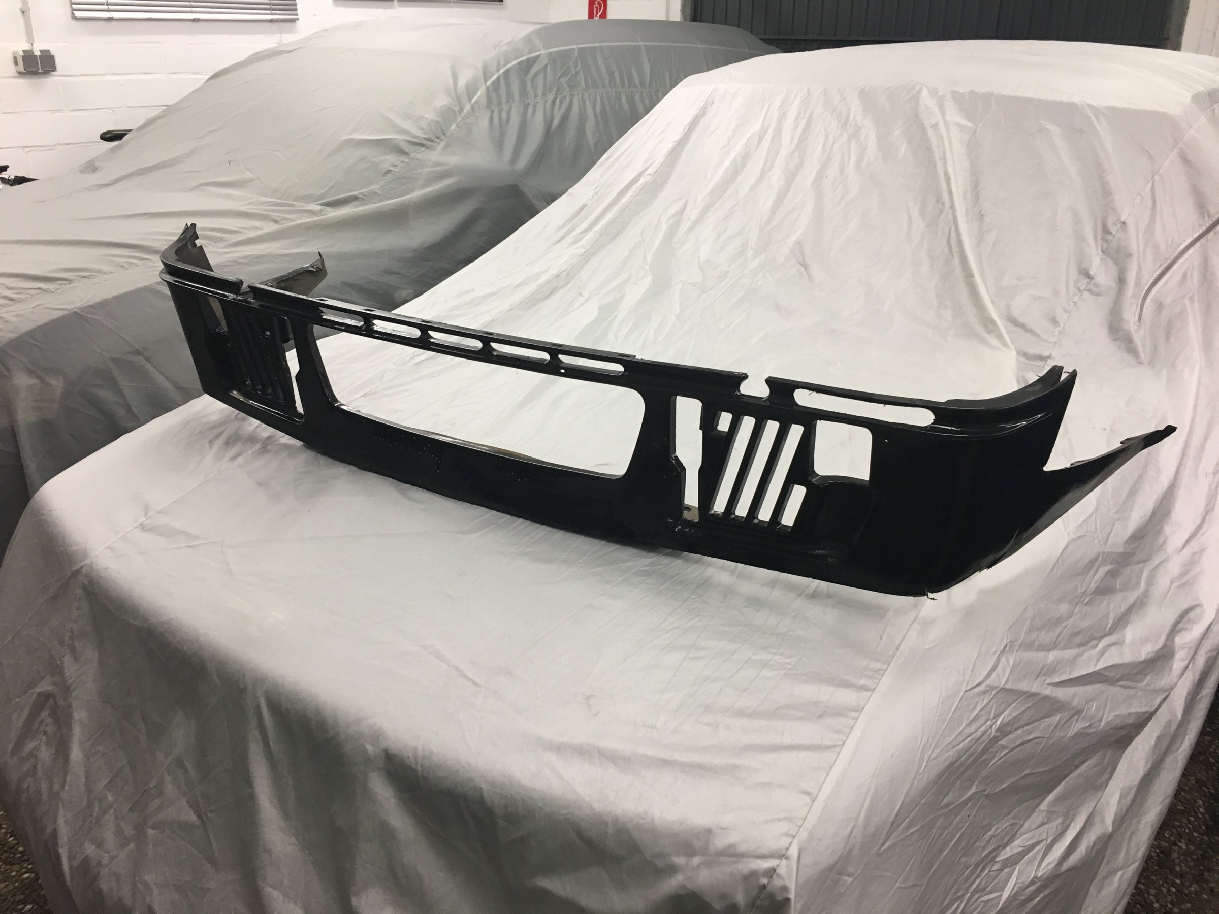

Frontschürze da. Chromgrill unterwegs.
Nur der Lacker .... und der blöde Spoiler der Frontschürze

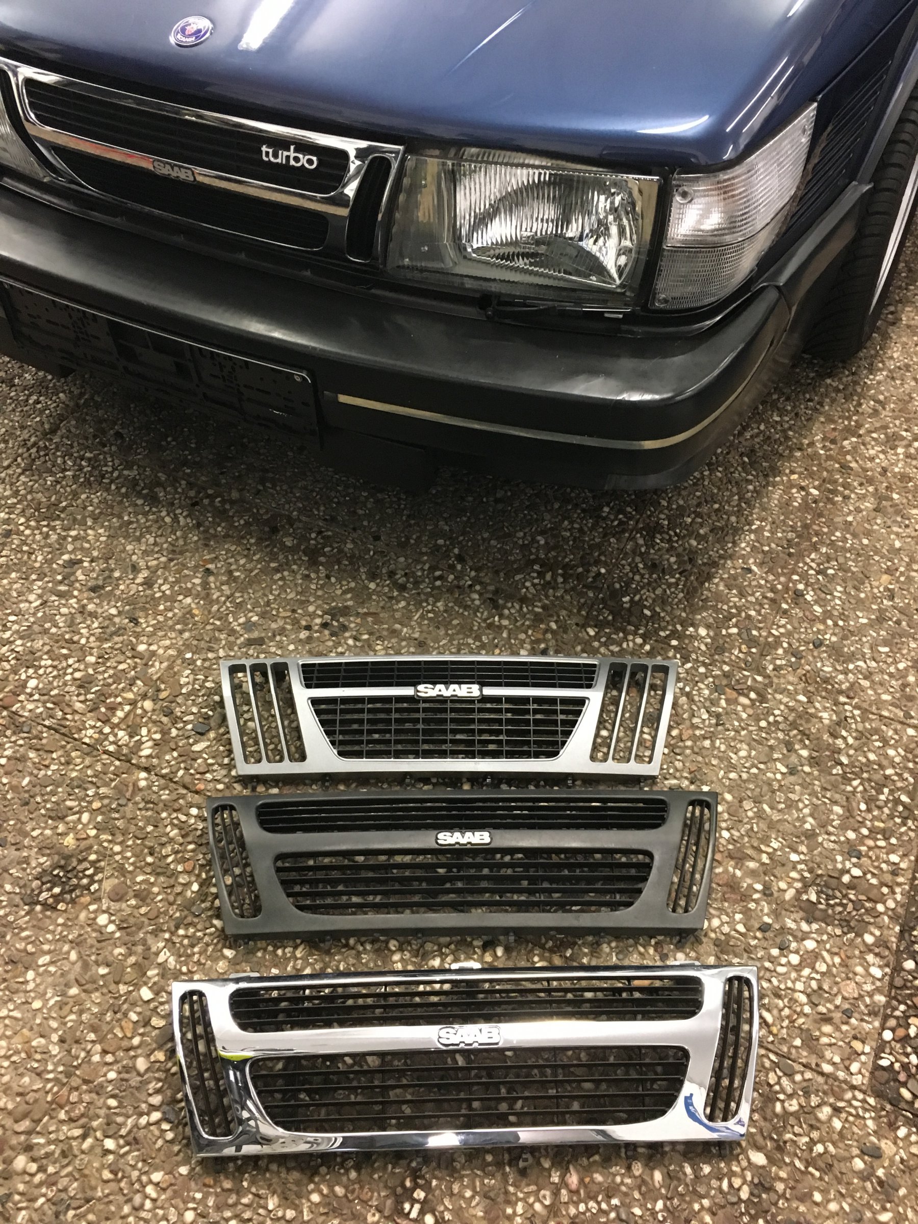

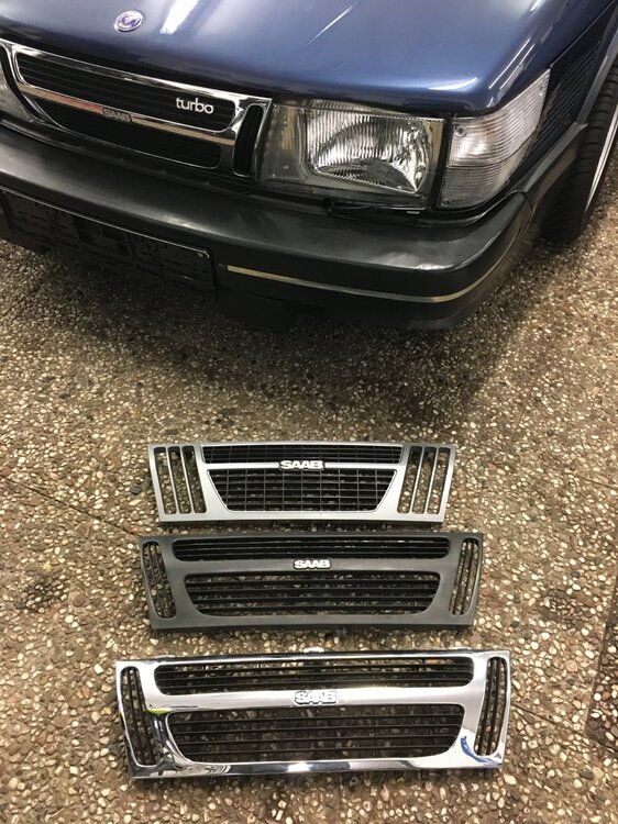

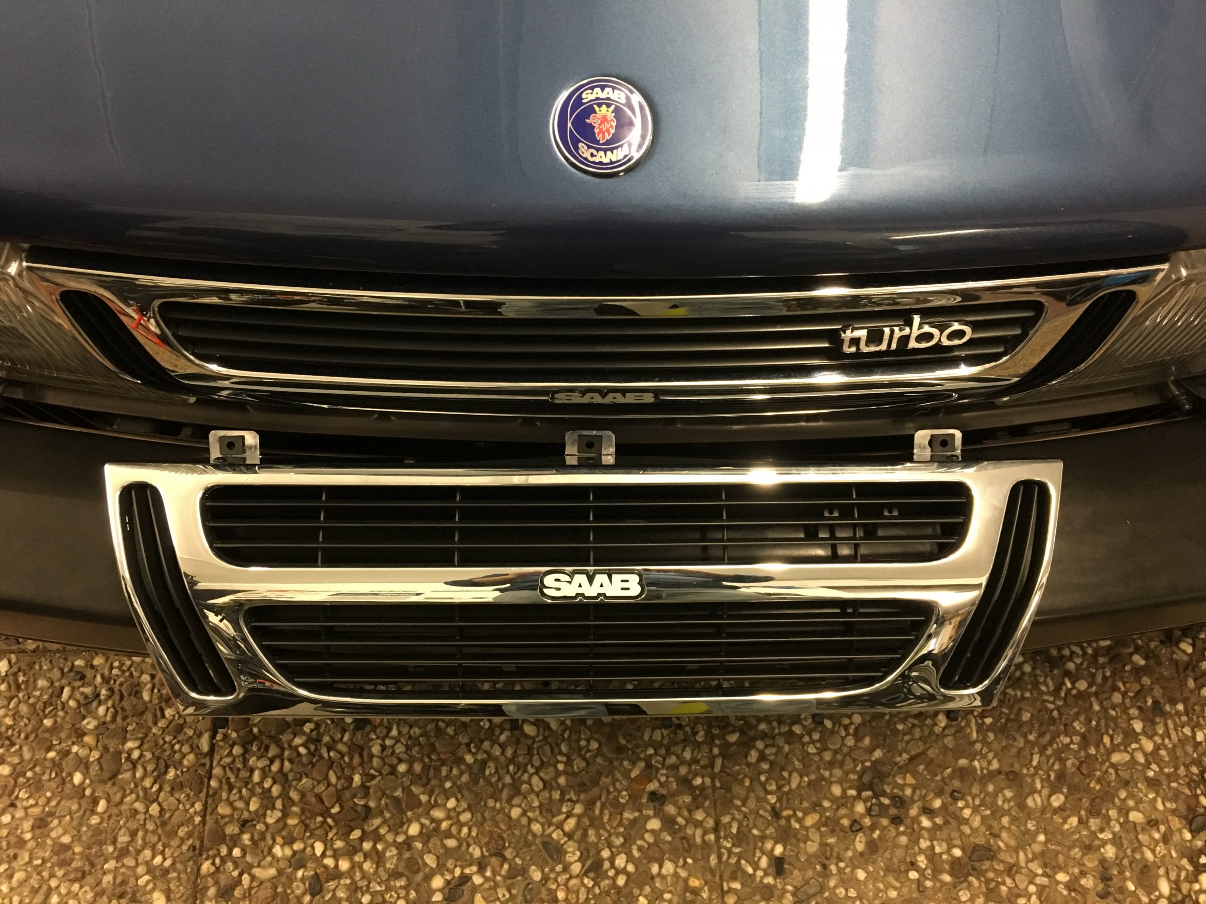

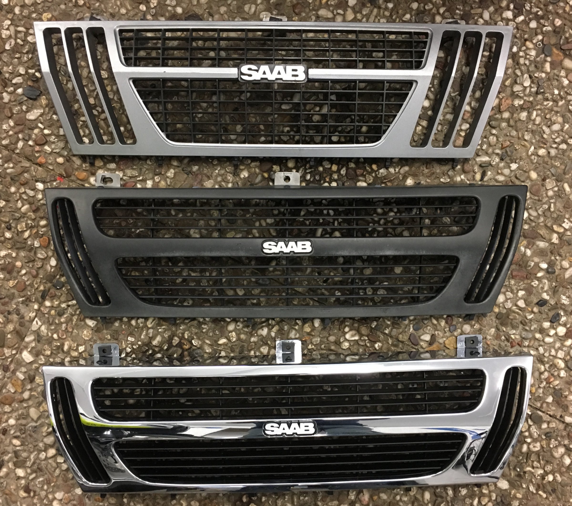

Grill gekommen - neu. Zufallskauf. Kurs NP.
Den alten 83iger wiedergefunden, den anderen auch (ohne Chrom, eine Ecke oben ab).
Der 83iger ist auch schön. Es gibt gerade 2-3 davon in der Bucht ..
Bin gespannt ob die SCHRÄGSCHNAUZER-Grills noch mal aufgelegt werden...

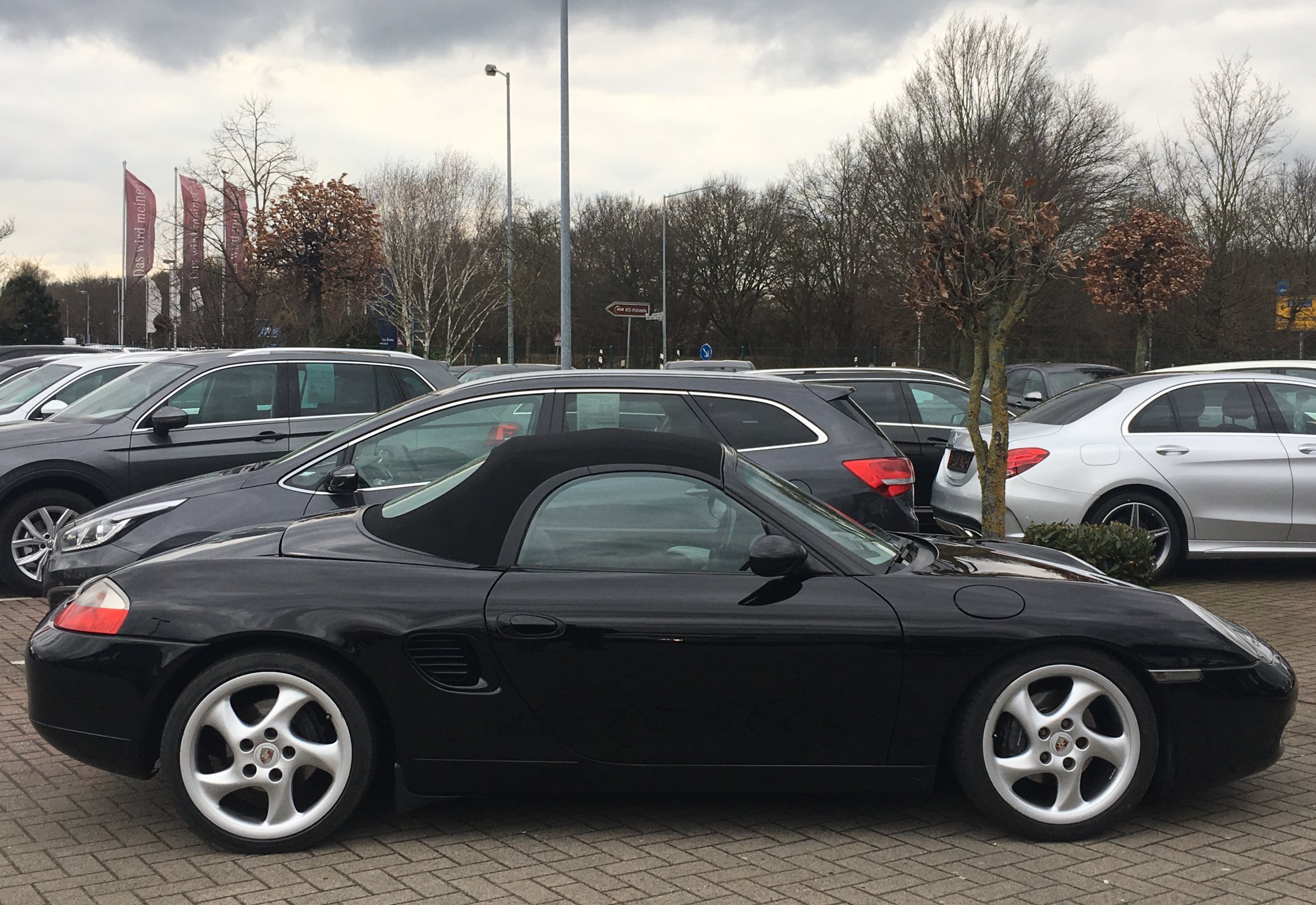

Cabrio haben wir nach 10 Jahren nicht mehr. War aber auch sehr schön, besonders. Aquamist Wassereinspritzung, schwarzes Nardi-Lederlenkrad, 16 Zoll CrossSpoke poliert. Aber der Platz ... und es gab dann ein anderes Cabrio, praktischer, günstiger Unfaller. Die Kinder fanden es hinten eh immer zu kalt.

Ja, ich werde mit den Boxstern nicht so wirklich warm. Ole's Patenonkel hat aktuell, nach 2 oder 3 Elfern, auch einen 987er. Der Mittelmotor ist ohne jede Frage natürlich wirklich eine feine Sache. Aber ich bin da doch eher Traditionalist, und damit hat mir persönlich das ganze zu wenig vom ursprünglichen 'Sport-Käfer'. Aber weg von jedem Pathos ist das ohne Frage eine nette Fahrmaschine.

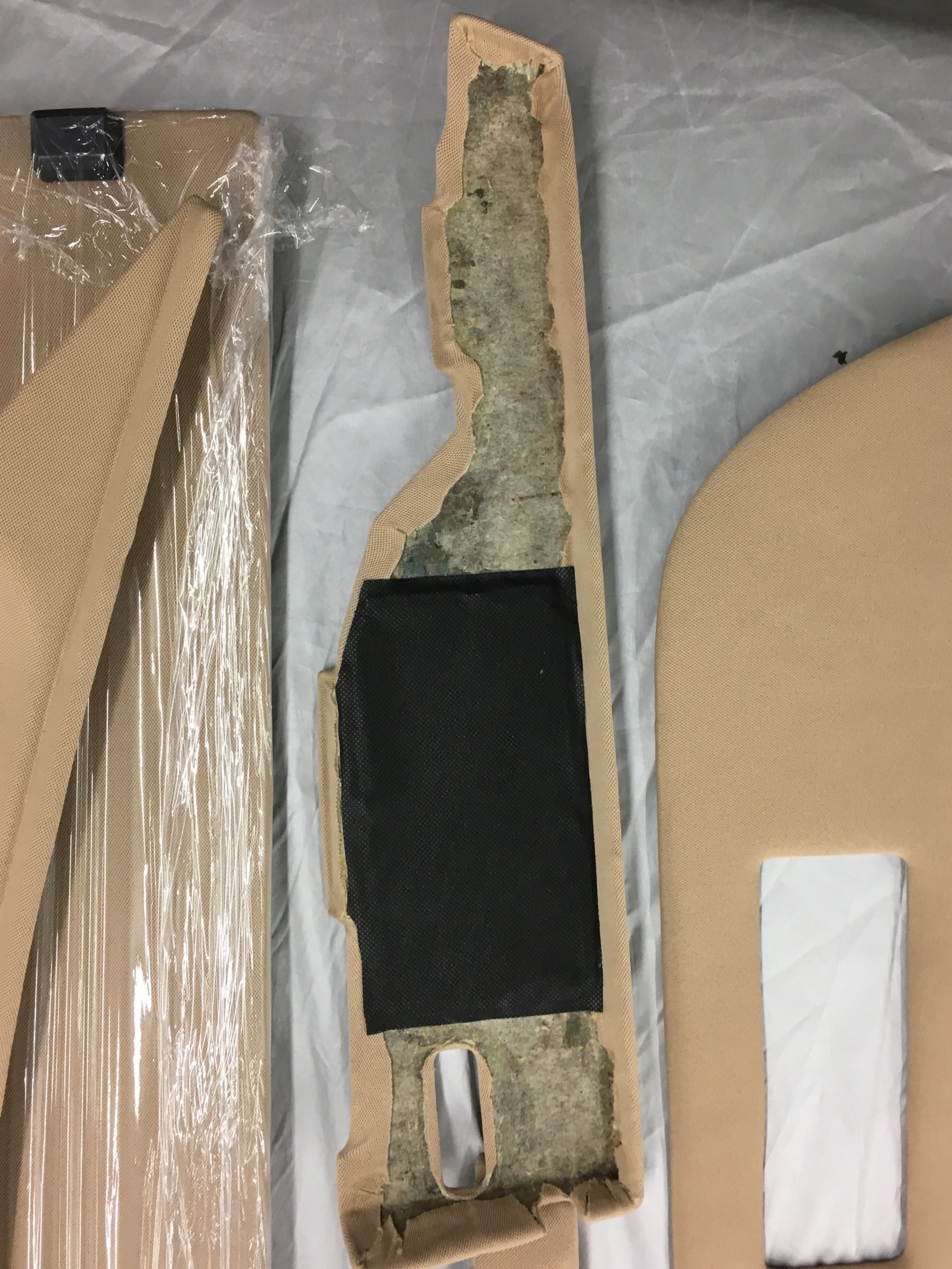

Metall pulverbeschichtet - vorher gestrahlt.

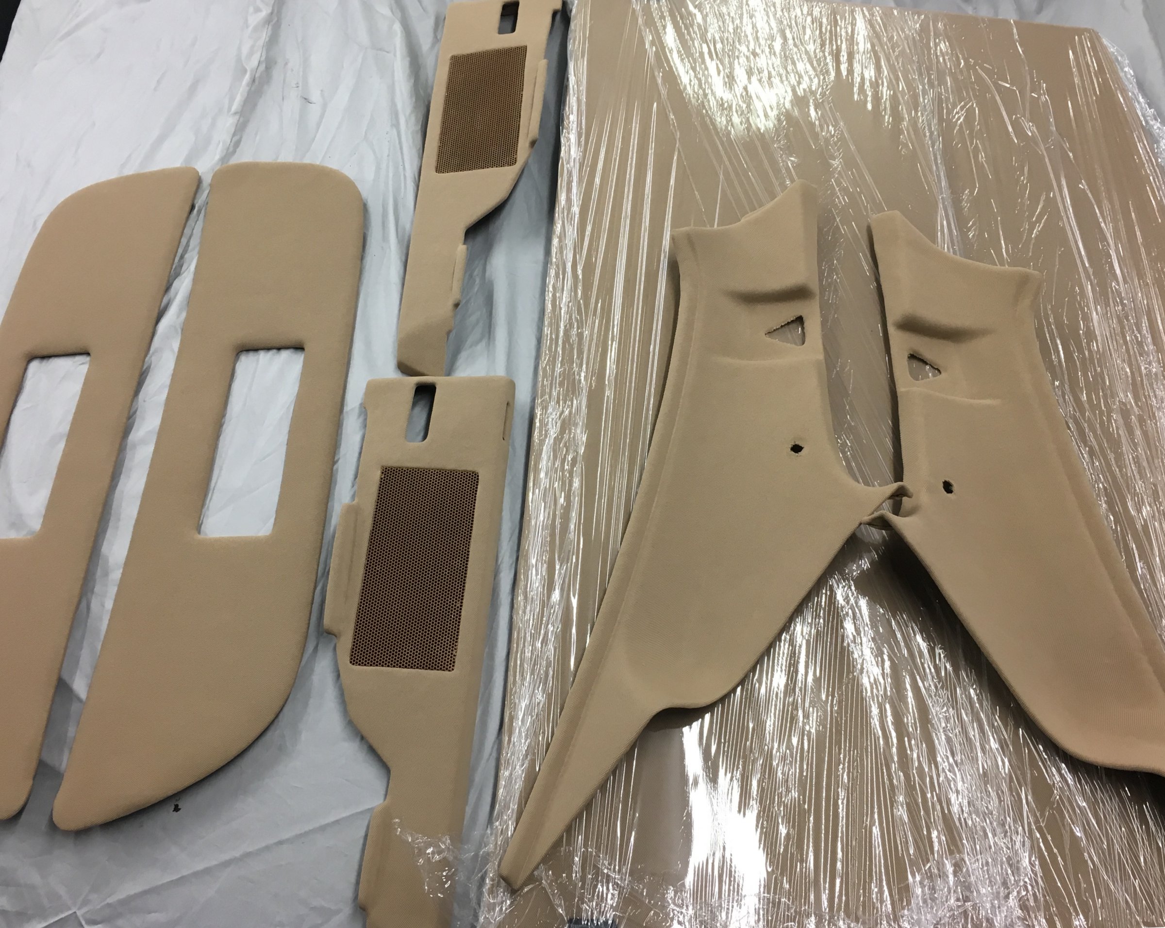

Stoff - fertig.
:top::top::top: (Mach weiter so!)
Stoff - fertig.

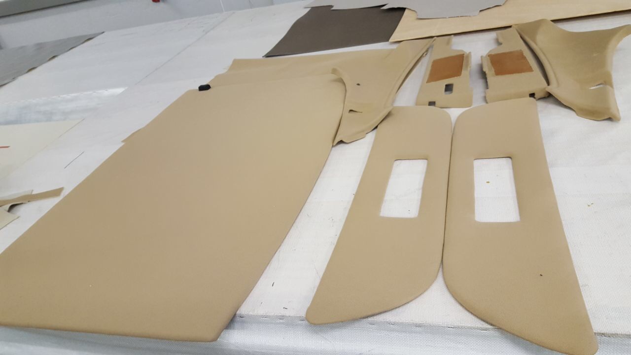

Die Trägerplatten habe ich über den Laser gezogen...Lautsprecherlöcher können echt nerven :vollkommenauf:
IMG_20171010_230720_edit.jpg?dl=1
Das ist toll - mit den Trägerplatten. Ich wage nicht nach Forum-Fertigung zu fragen - nach dem Schei... mit den Türabdeckungen.
Dachhimmel — auch so ein Thema.
Na ja. Helfe sich jeder selbst.... ein bisschen.

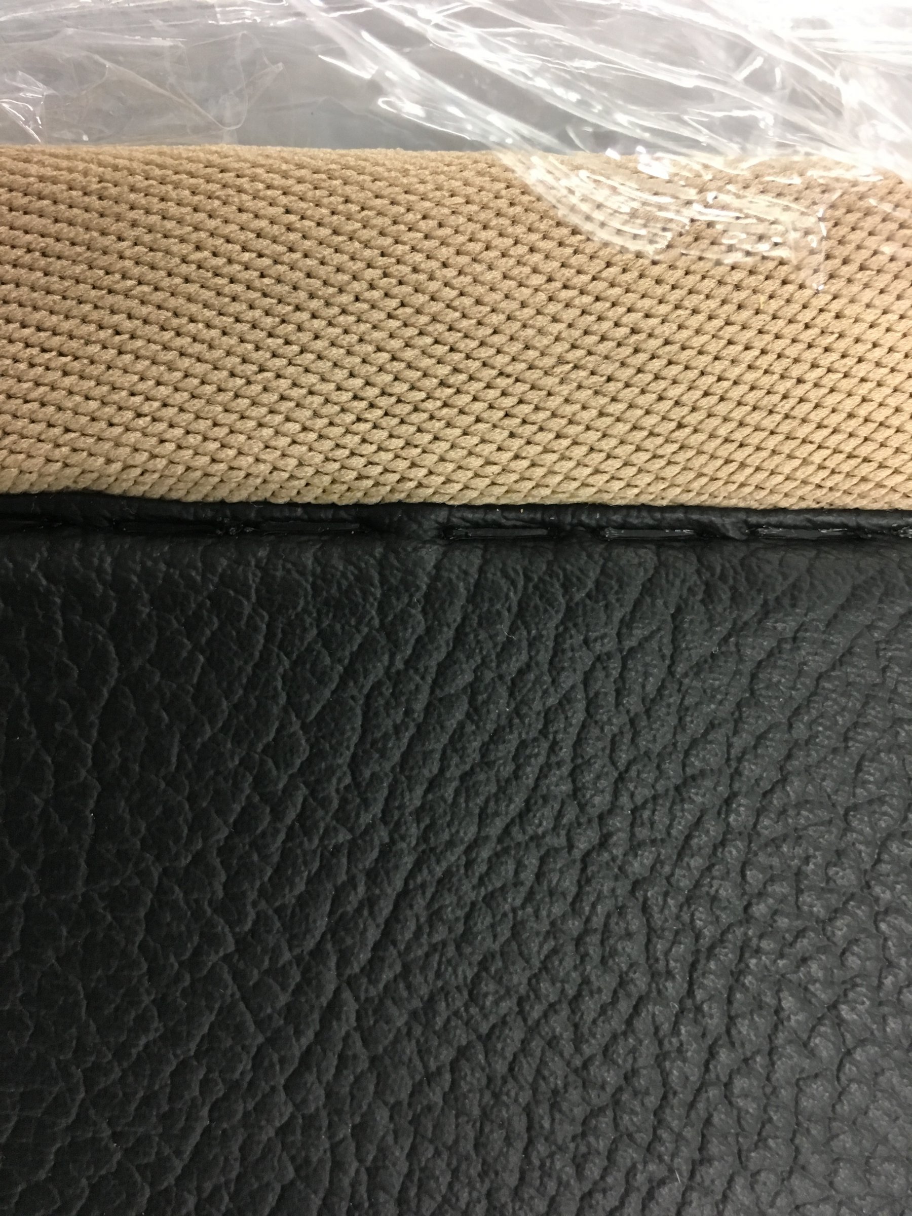

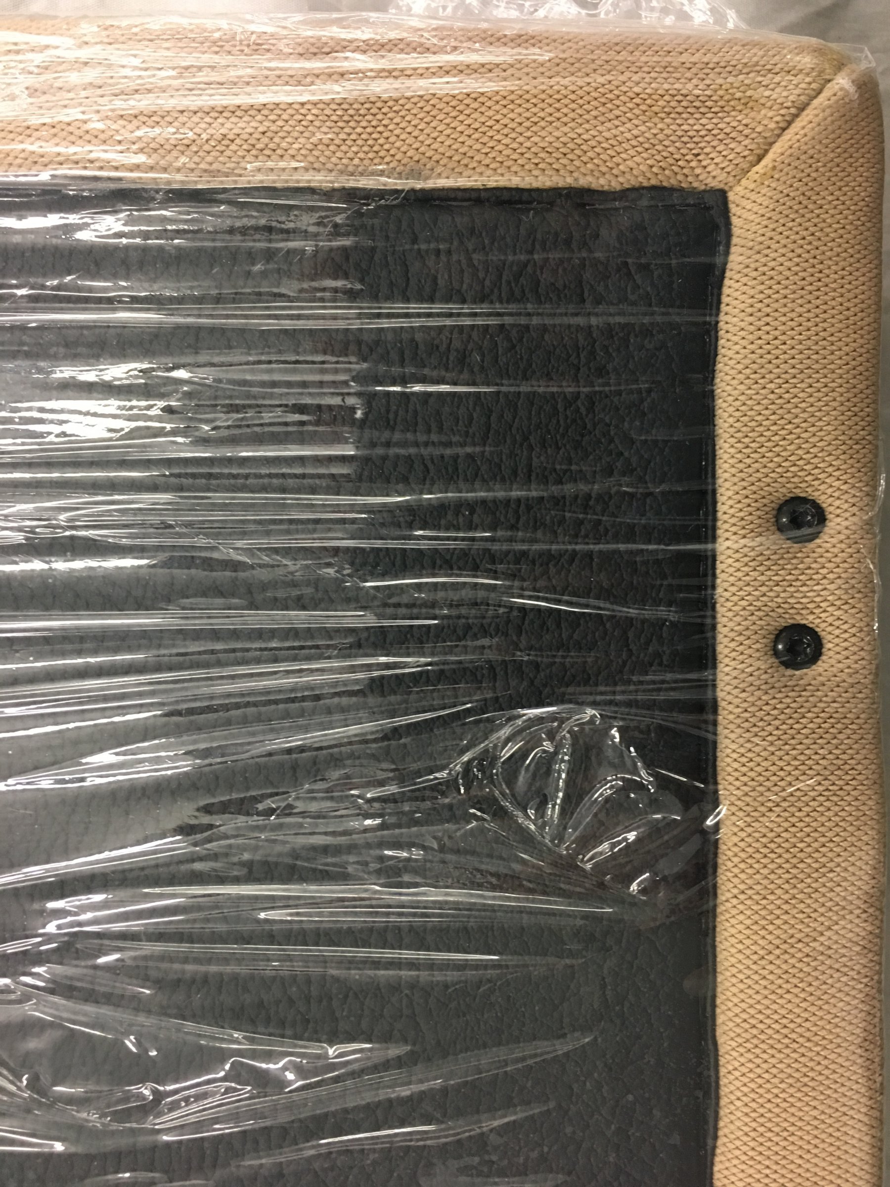

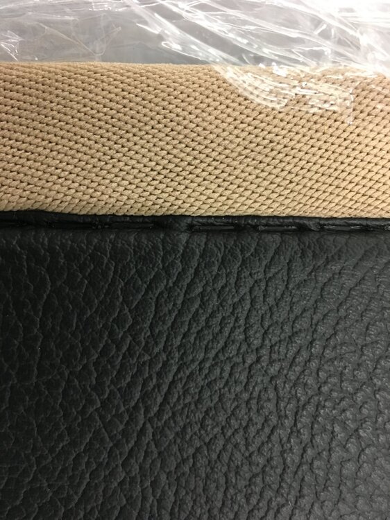

Einige fragen nach Detailaufnahmen - hier sind sie. Ich habe mich für den gleichen Stoff „für alles“ entschieden.

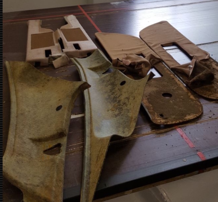

Ps: habe noch mal als Vergleich den Ursprungszustand eingefügt. Gutes Blech - dafür von der Sonne alles verschossen.
Aus welchem Material hast Du sie gefertigt?
Ich wage nicht nach Forum-Fertigung zu fragen...
lieber nicht :rolleyes: wobei, Leute die mich kennen können ja bei bedarf ne PN schicken
für mich selber aus sperrholz, brauchen wir nicht pro/contra diskutieren, reicht mir und lag noch rum, wird von hinten eh lackiert
war erstmal alles besser als der 30 jahre alte bröselkram mit löchern drin
Lackieren oder Polieren ?
