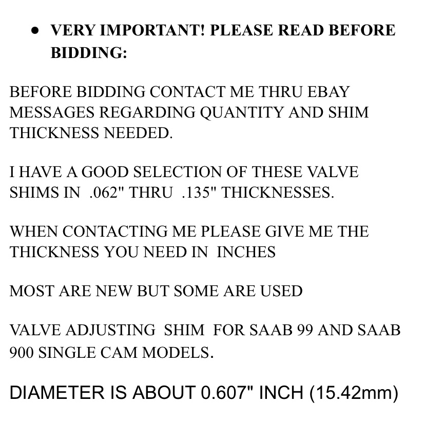

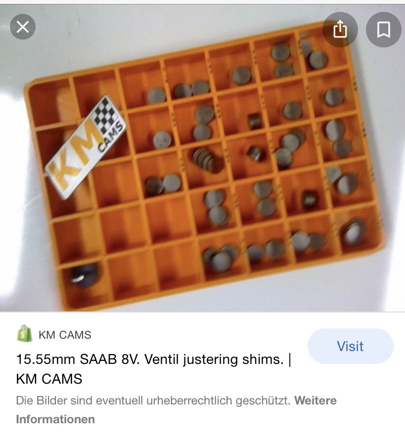

Ventil Einstellen … immer noch nicht rangetraut.
Kennt einer von Euch diese Marke ?
Nein, kenne den Anbieter nicht. Die Plättchen scheinen jedoch die richtigen zu sein. Wenn der Durchmesser passt.
VG
Frank

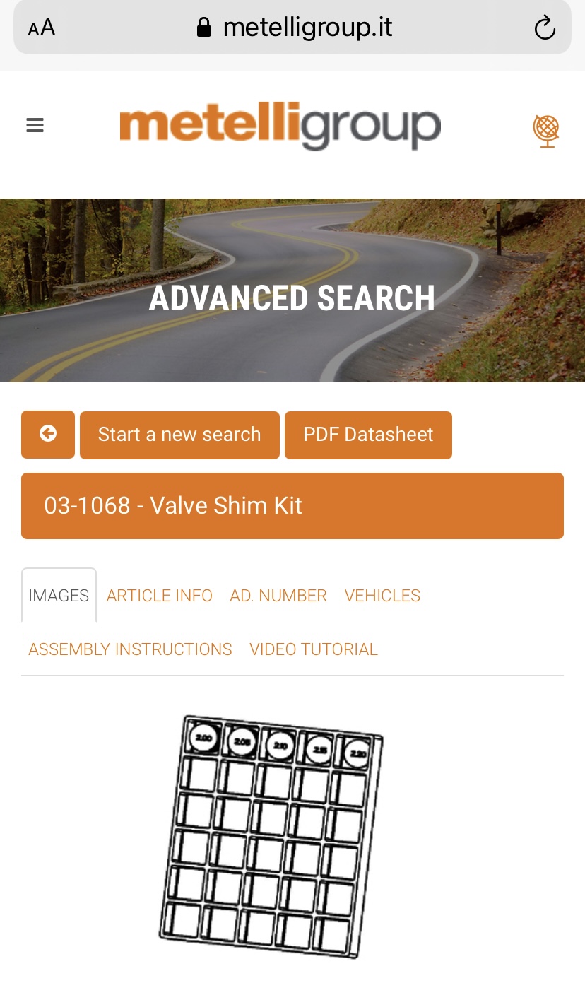

Falls nicht zu spät......habe meine vor 1 Monat eingestellt. Metelli (Italien) war der Hersteller.
Verkaufst Du Plättchen ?
Nein, aber Metelli gibt es neu.
Ich habe meine von der ungarischen Shakal Metal gekauft....Preis war ca. 2€/Stück
Bei Limora waren die Plättchen 7€/Stück
Ich habe nicht ein ganzes Set gekauft sondern einzelne Plättchen.
Bei mir waren alle Plättchen zwischen 2,12 (min.) und 2,51(max.)

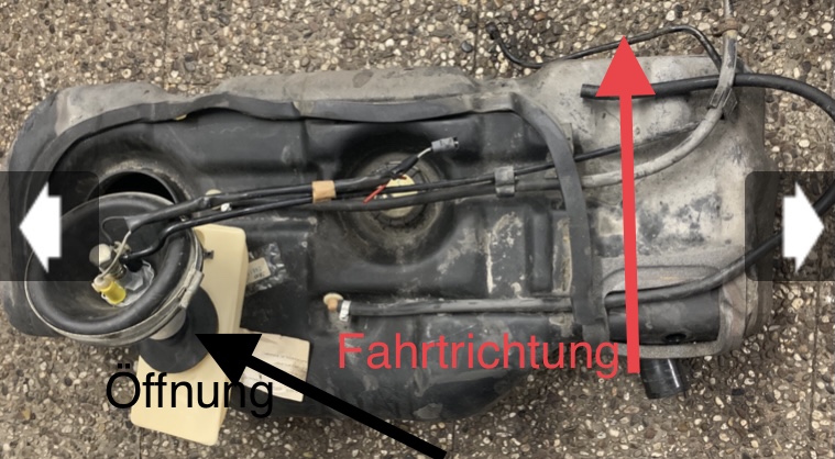

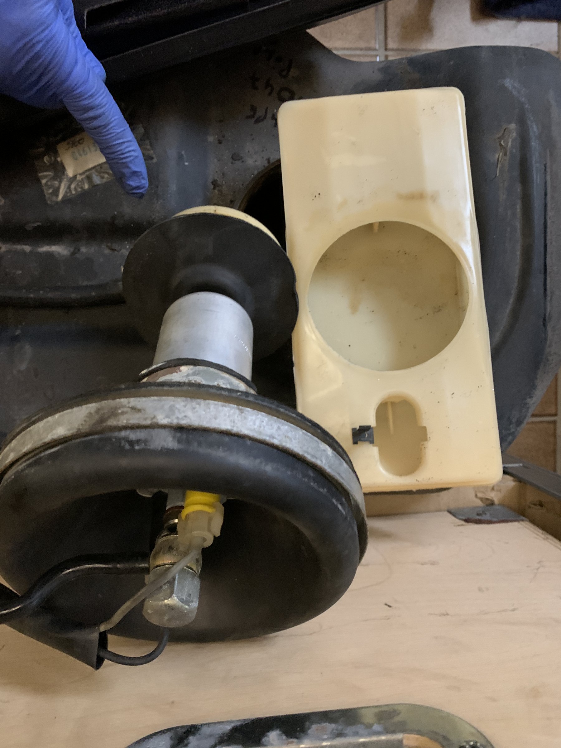

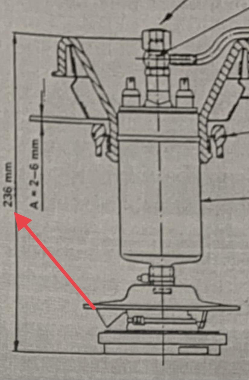

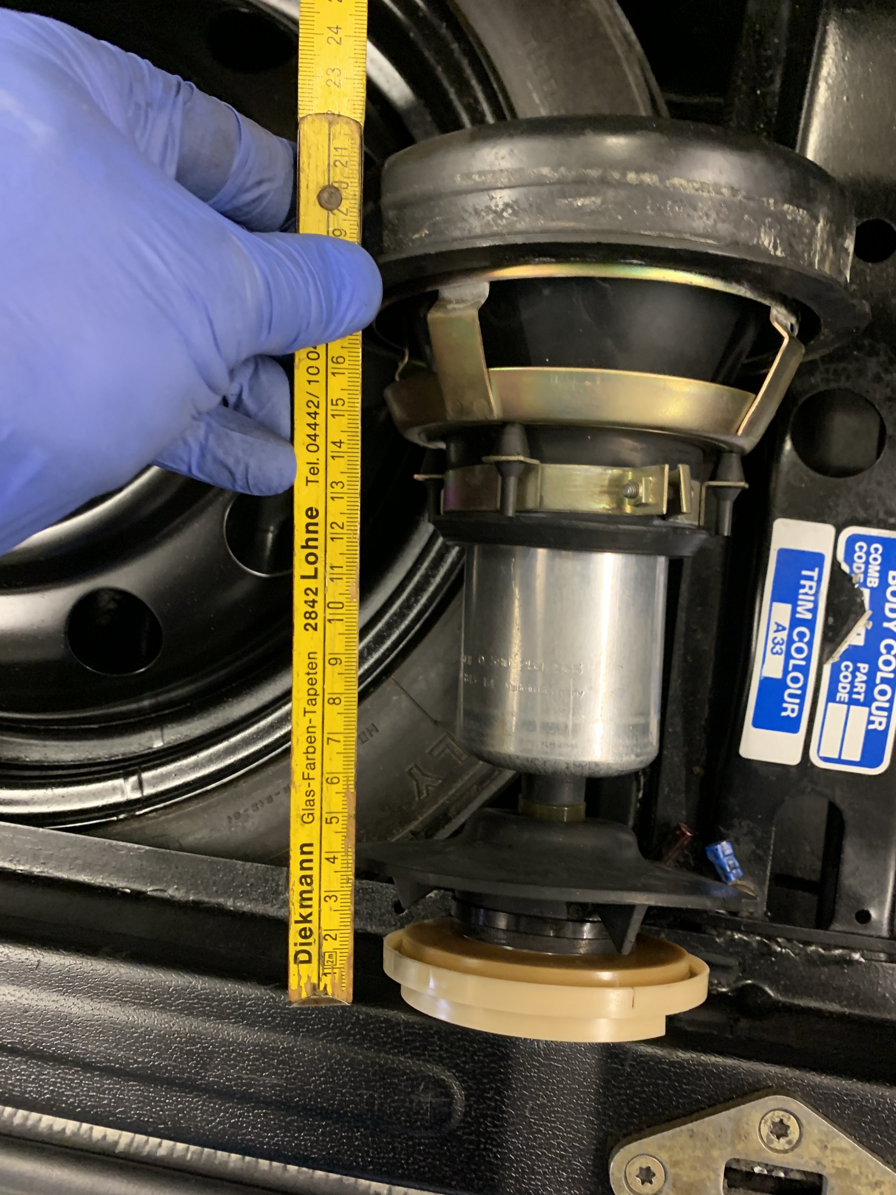

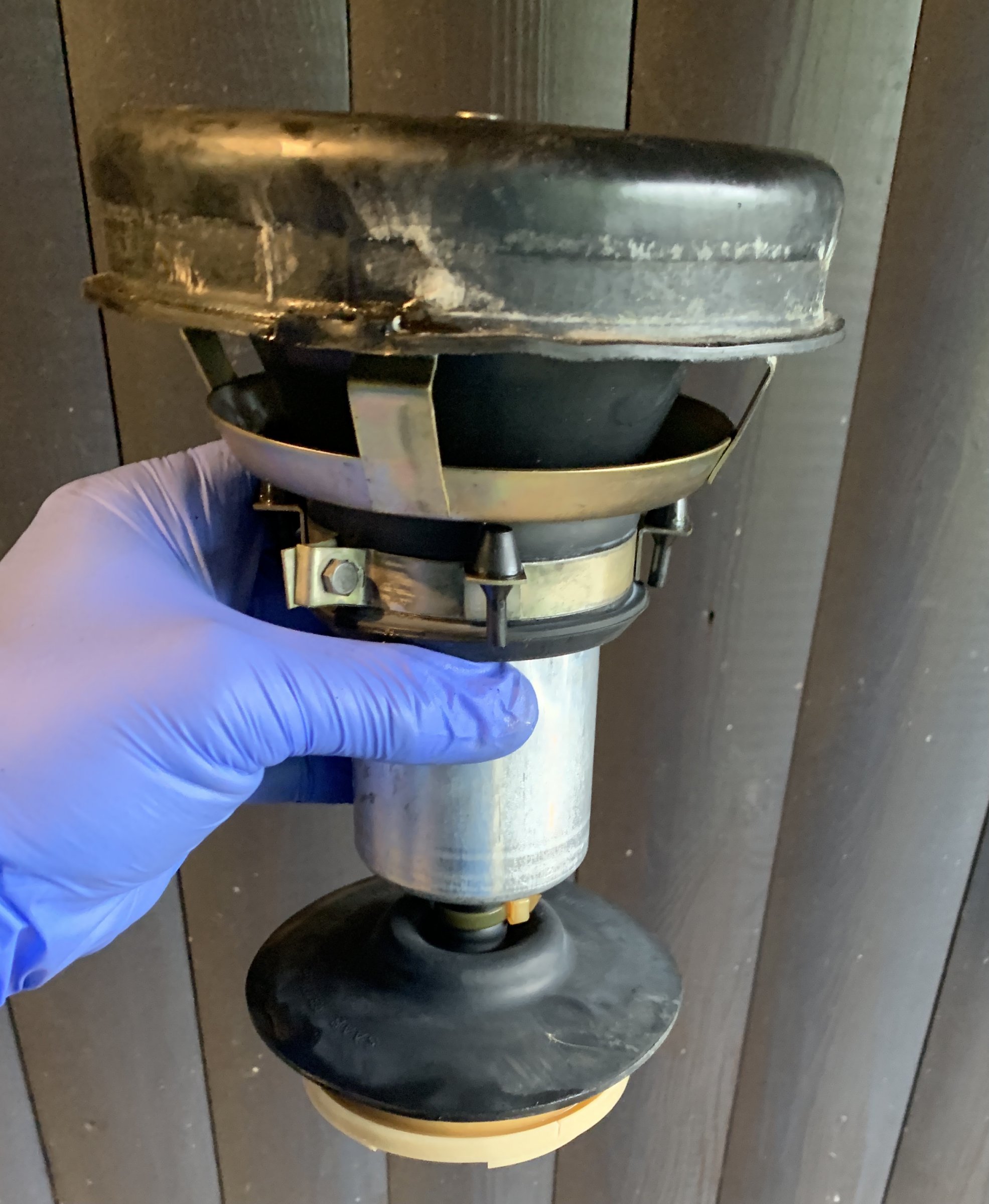

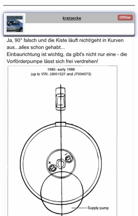

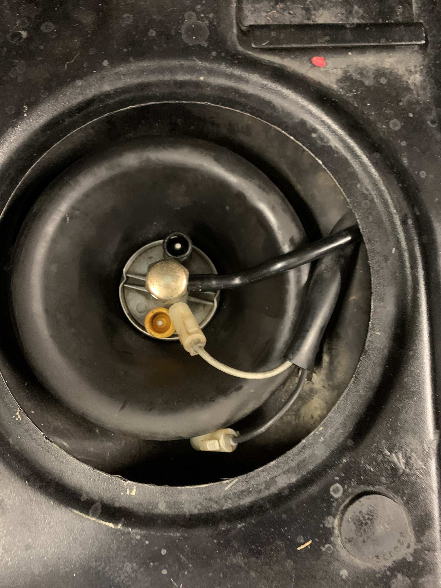

Heute noch mal an die Benzinpumpe.
https://www.saab-cars.de/threads/saab-900-kleine-tankkunde.75953/

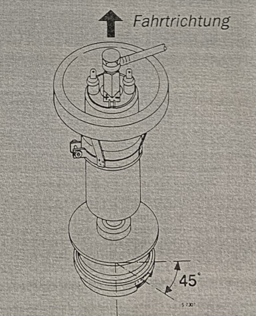

In LINKSkurven (klassischer deutscher Kreisel) stockerte der 8VT ab 1/3-vollem Tank regelmäßig.
Wusste schon woran es lag - hatte beim Wechsel der Pumpe seinerzeit nicht die Einbaurichtung des Ansaugtrichters beachtet.
Dazu gibt es einiges im Werkstatthandbuch über die Länge der Pumpe im Gummihalter, Öffnung der Ansaugung etc.
Habe aus dem 87iger Schlacht 16S Tank (Wagen lief sehr gut, außerdem bis zum Unfall perfekt = hft gewartet) mir mal noch mal die Pumpe angesehen.
Dicht ist wieder alles .. Probefahrt kommt.
Schönen Sonntag !
Bearbeitet von HAGMAN
Gute Darstellung.
Hat bei mir im Bentley damals lange gedauert bis ich verstanden hatte wie das zusammen zu bauen ist.Denn bei mir war damals alles in den Tank gefallen und der Gummi Teller war auch nicht mehr vorhanden. :top:

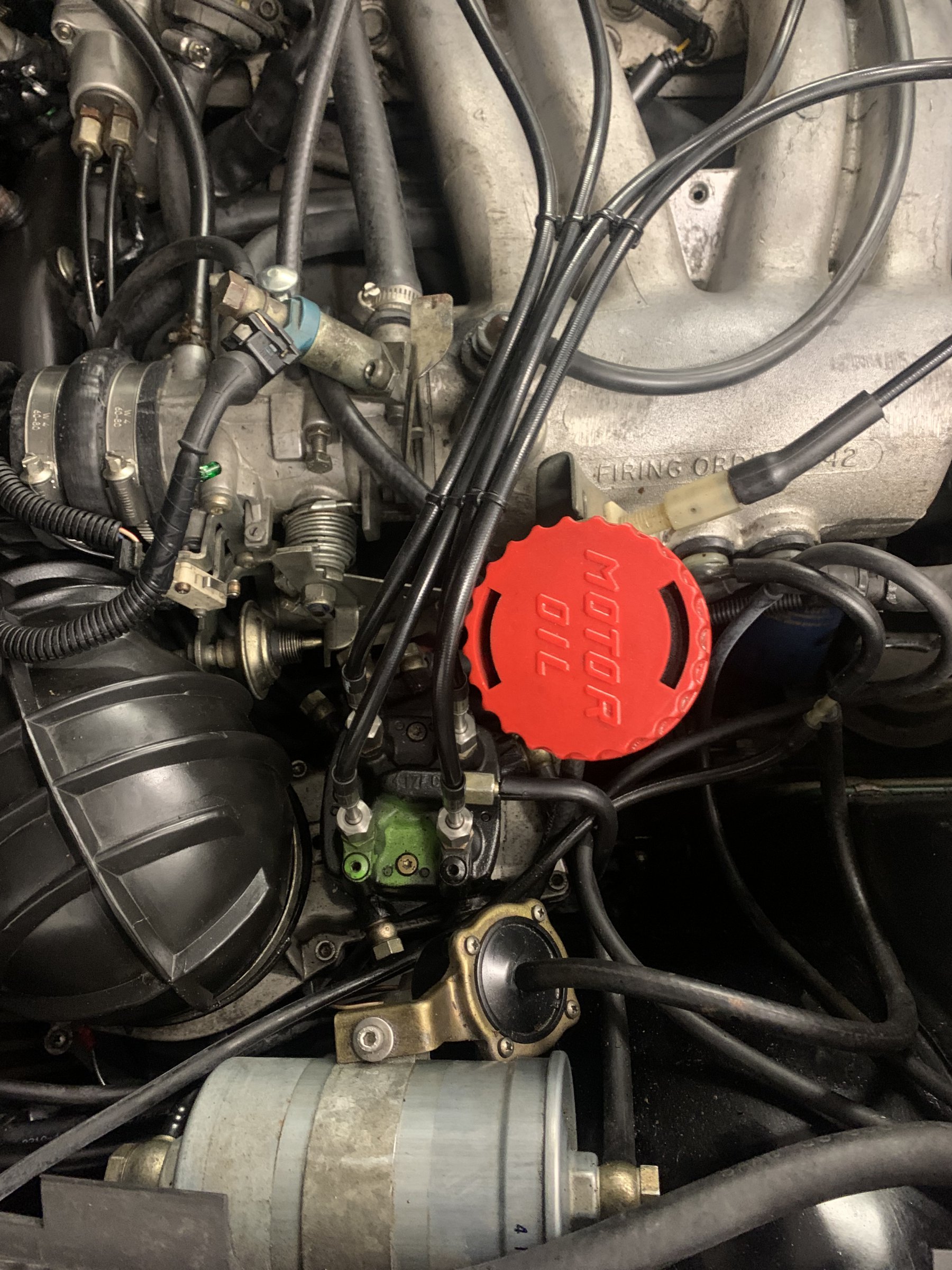

Die Einspritzleitungen sind übrigens mega spröde.
Nur mal so .... habe sie sofort weiter angeknackt und ab in den Müll.

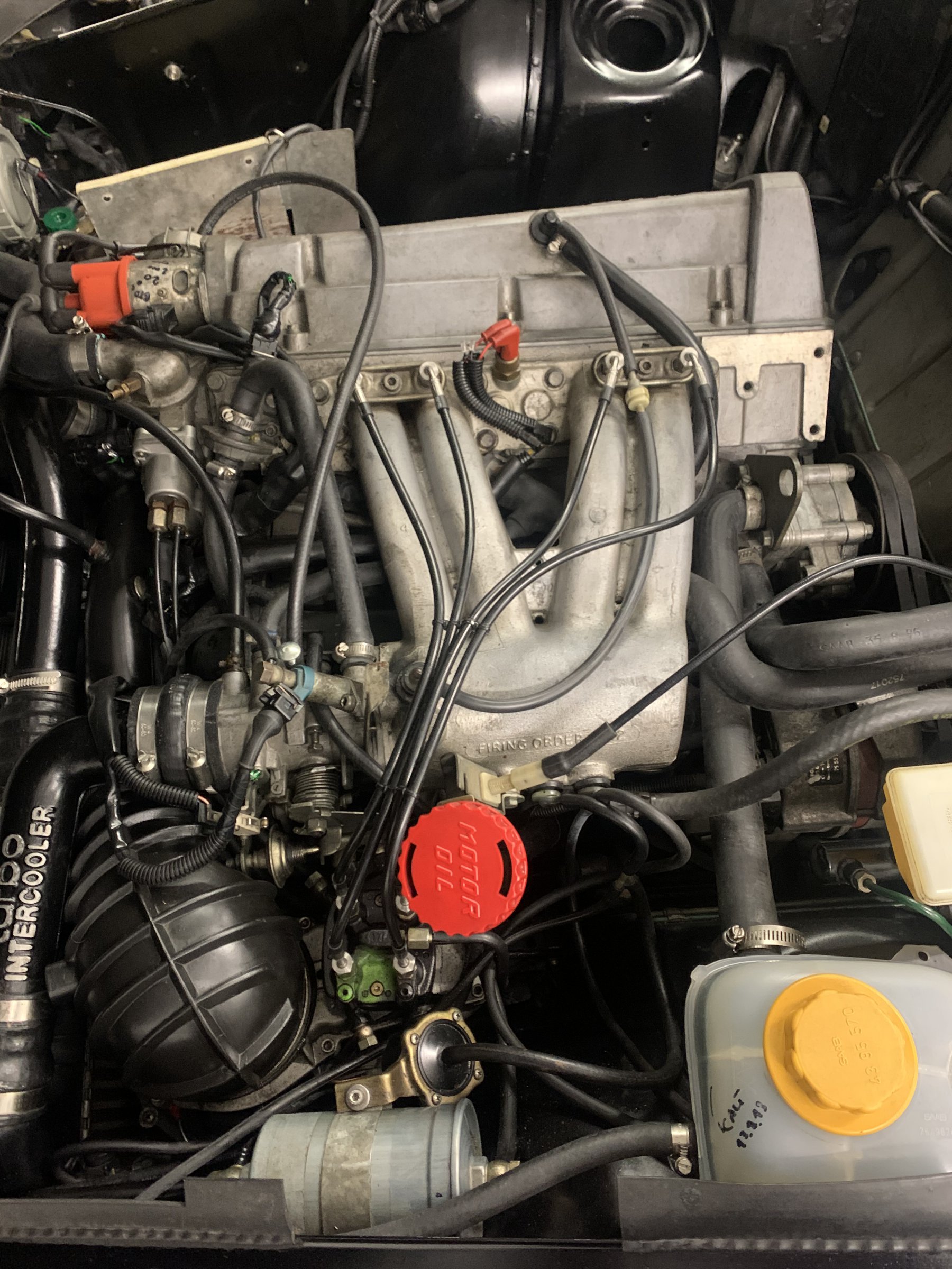

Bei der Gelegenheit gleich mal den 8VT rausgefahren und warm laufen lassen.
Der Krümmer ist hier wirklich völlig rissfrei. Spricht immer wieder für die sehr lange Standzeit des 8V und die wenigen Kilometer des Schweizer Wagens.
Er läuft auch inzwischen gut - auch wenn ich keinen 8V T Vergleich habe.
irgendwann muss ich oder hft mal an die Ventile .. das fehlt immer noch ... Kontrolle des Ventilspiels.
Die blauen Leitungen waren immer schon etwas poppig aber damals günstig bekommen - jetzt gebrauchte schwarze hft-Leitungen - und ran damit.

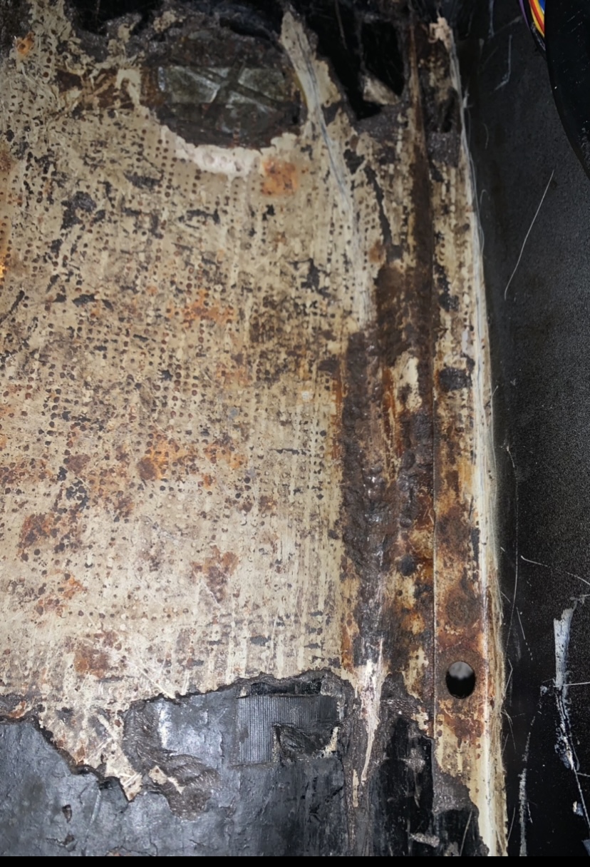

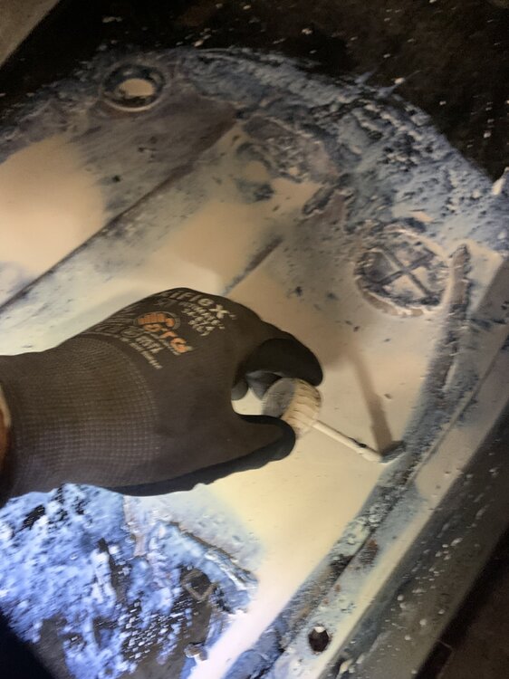

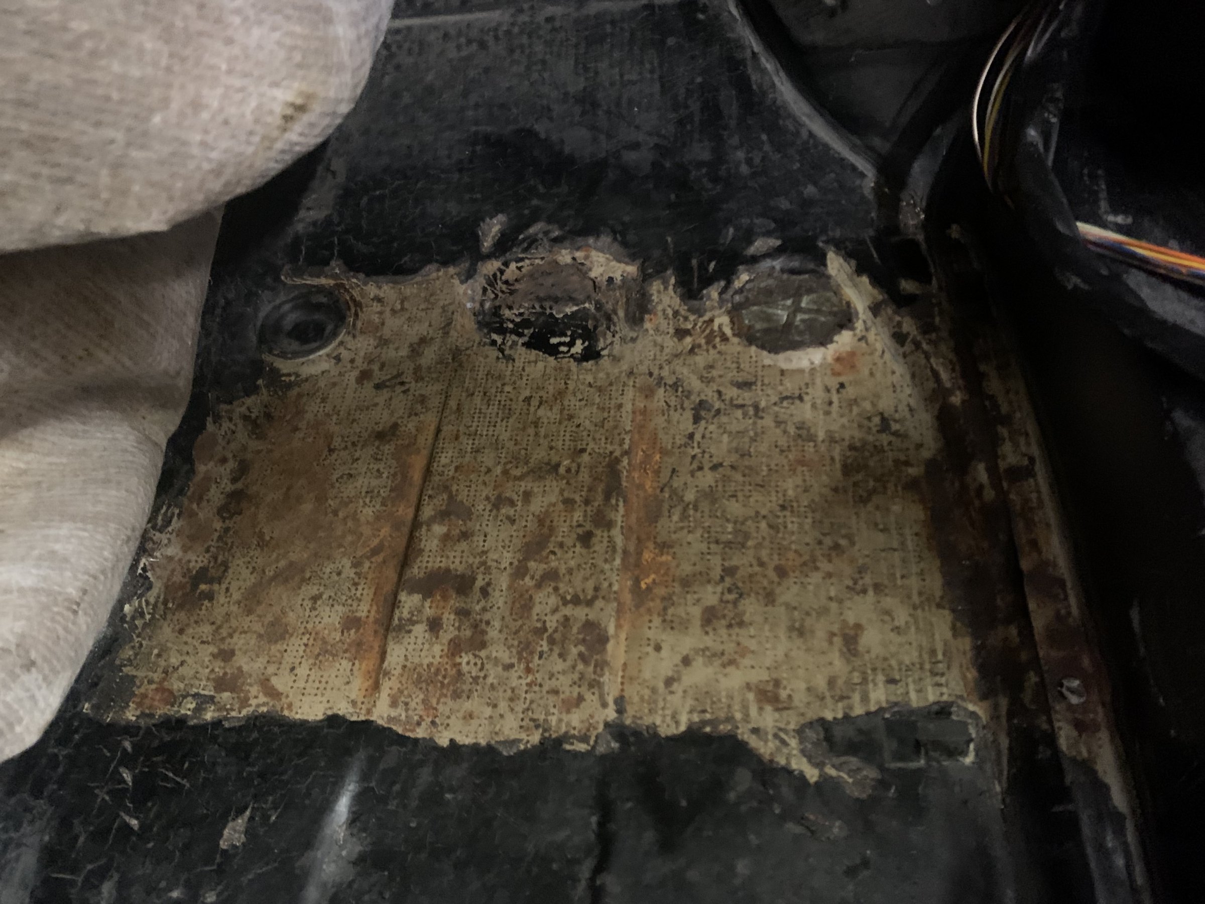

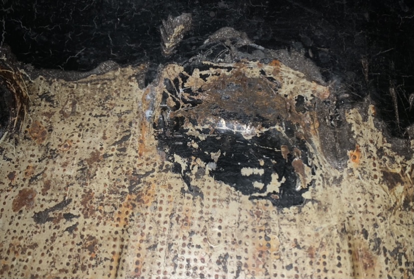

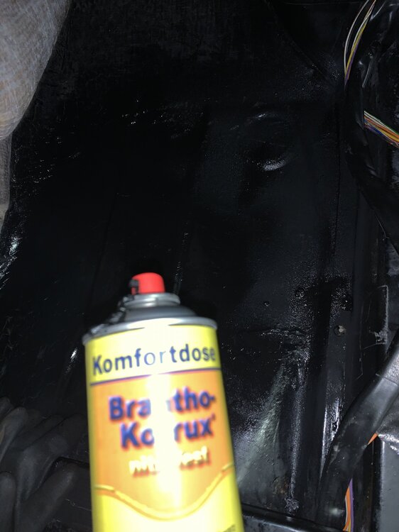

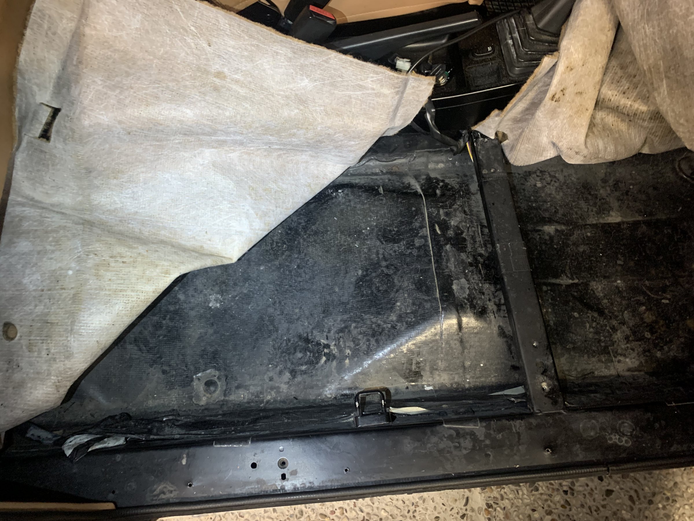

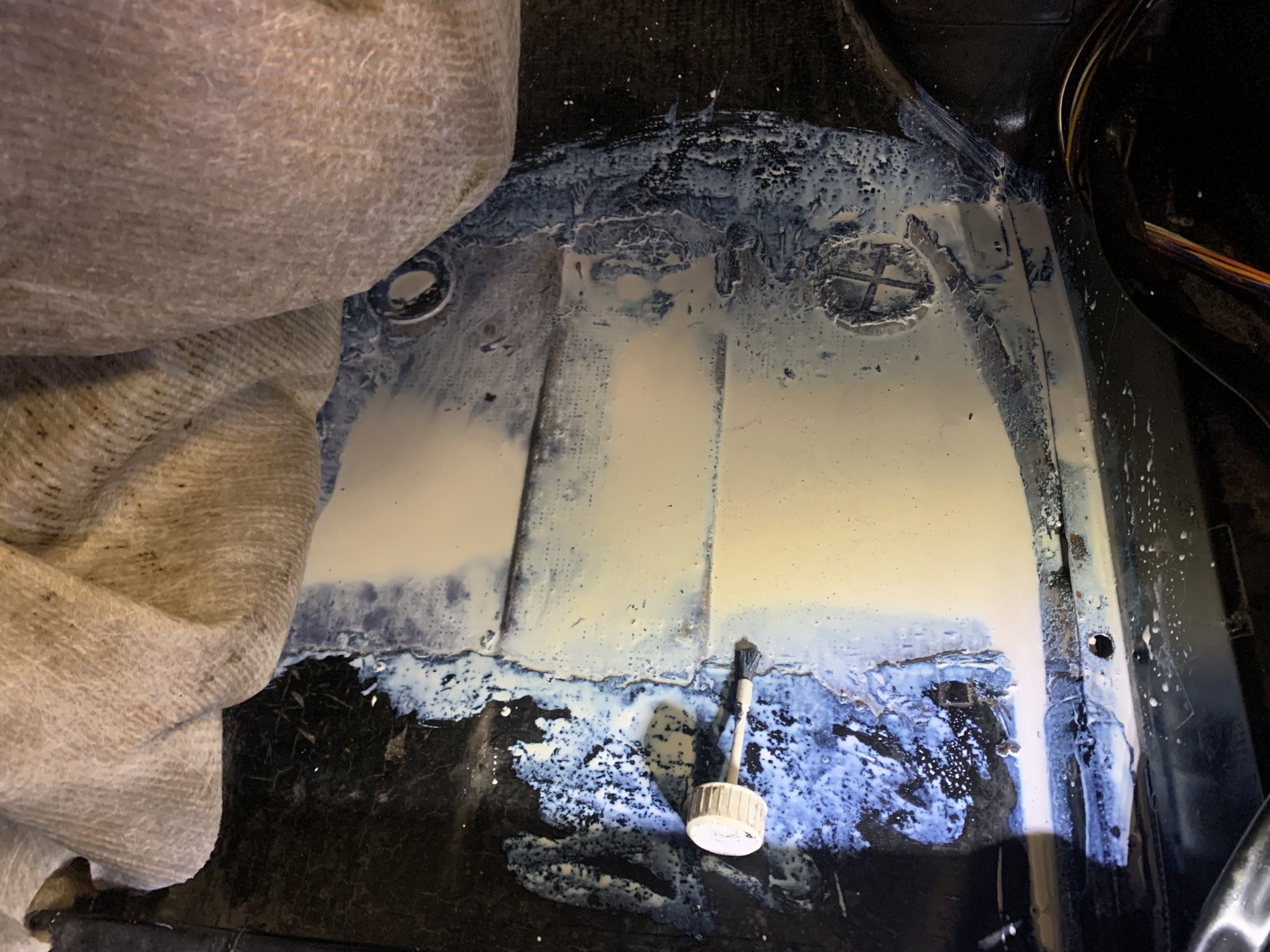

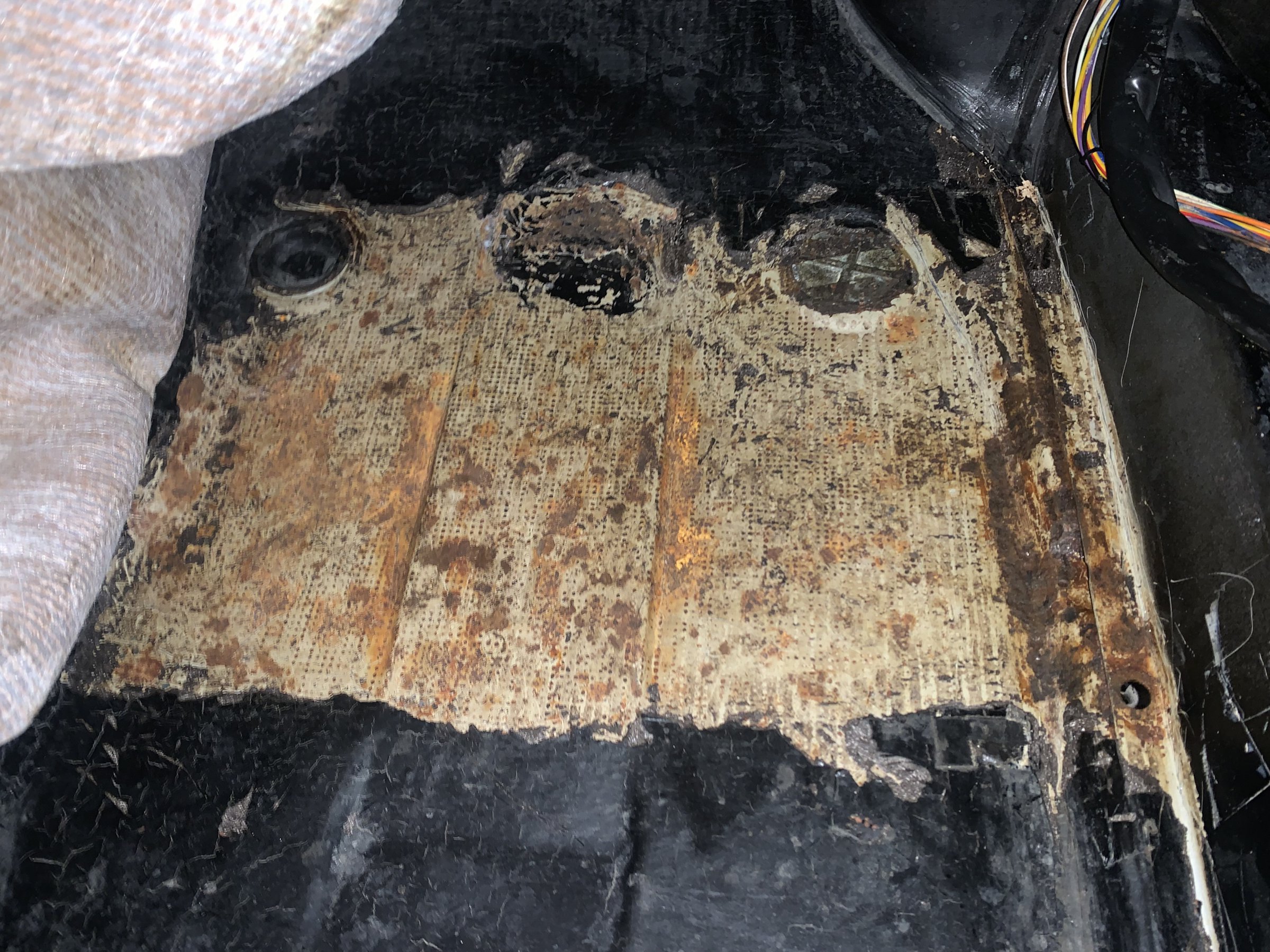

Der Beifahrerfussraum - war auch noch so ein Thema auf das ich nie Lust hatte. Den Fahrerfussraum hatte ich ja schon „saniert“.
Heute dann mal…..

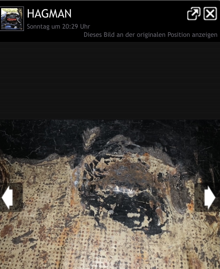

Der Bodenbelag (Bitumen oder was auch immer das sein mag) an der oberen Kante und mittig hob sich ab - hier war es rostig.

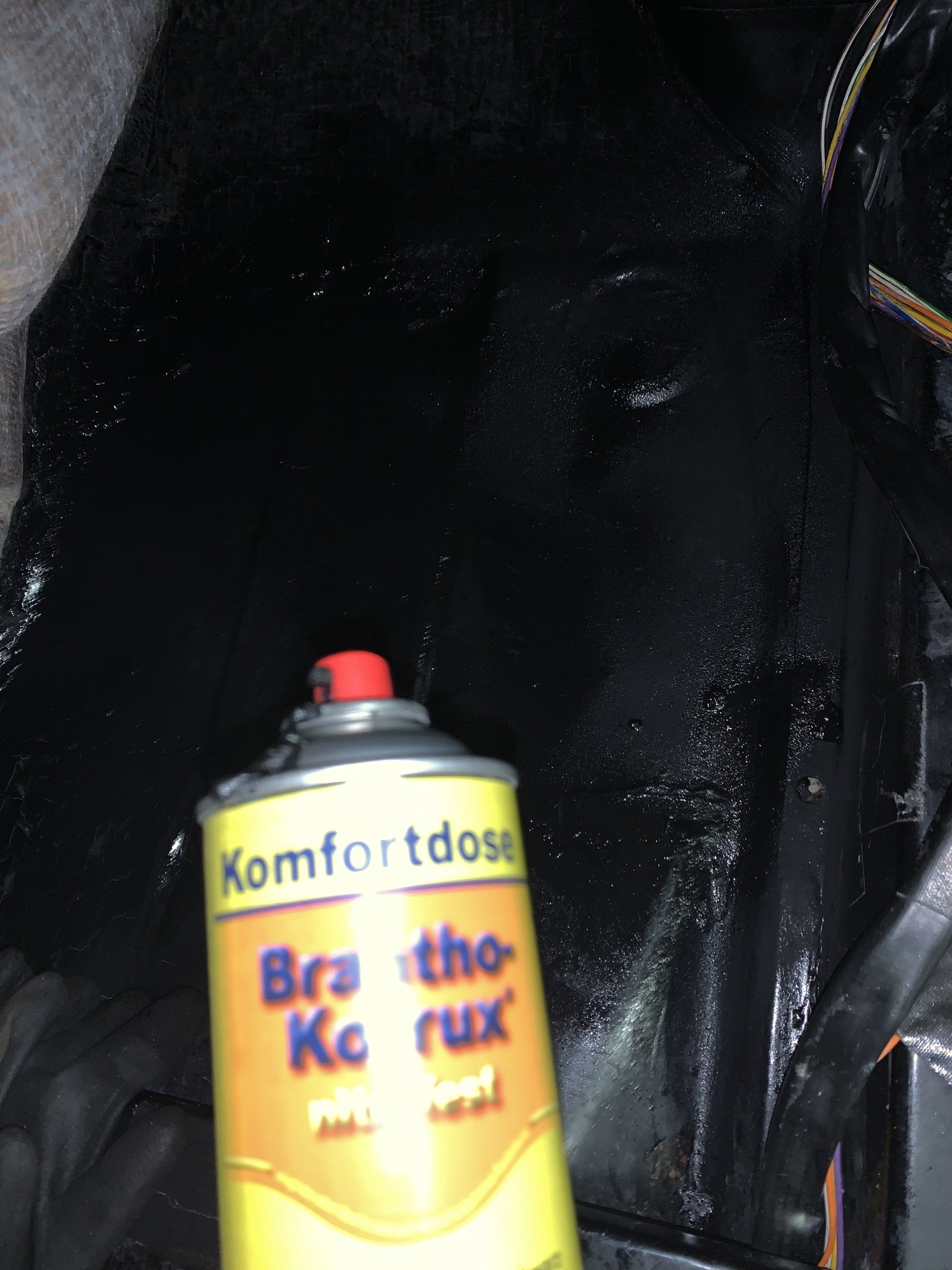

Der Rest der Beschichtung war sehr fest aber rissig. Darunter minimal Flugrost, konnte ich abwischen. Dennoch alles mal alles abgeschabt. Nichts durchgerostet … Covermi, das lasse ich über eine Woche schön einwirken. Bestreiche jeden Tag die oberen Stellen aus dem kleinen „Covermi-See“ neu. Das wird dann immer blauer und dickflüssiger. Irgendwann wird alles dunkel bis schwarz sein,
Dann Brunox drüber - Lack lasse ich. So kann ich es besser beobachten.

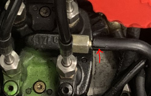

Ja, schön der Anblick so eines Motorraums! :top:
Aber täuscht das Foto, oder ist der Schlauch wirklich eingerissen?
:eek:
[ATTACH=full]206813[/ATTACH]
Schön das Du mit aufpasst:top:. Das der jetzt abbrennt:eek: fehlt mir noch nach der ganzen Aktion.asdf
Es ist alles super dicht - und das ist nur eine Umhüllung der Leitung ! So eine Art Polsterung.

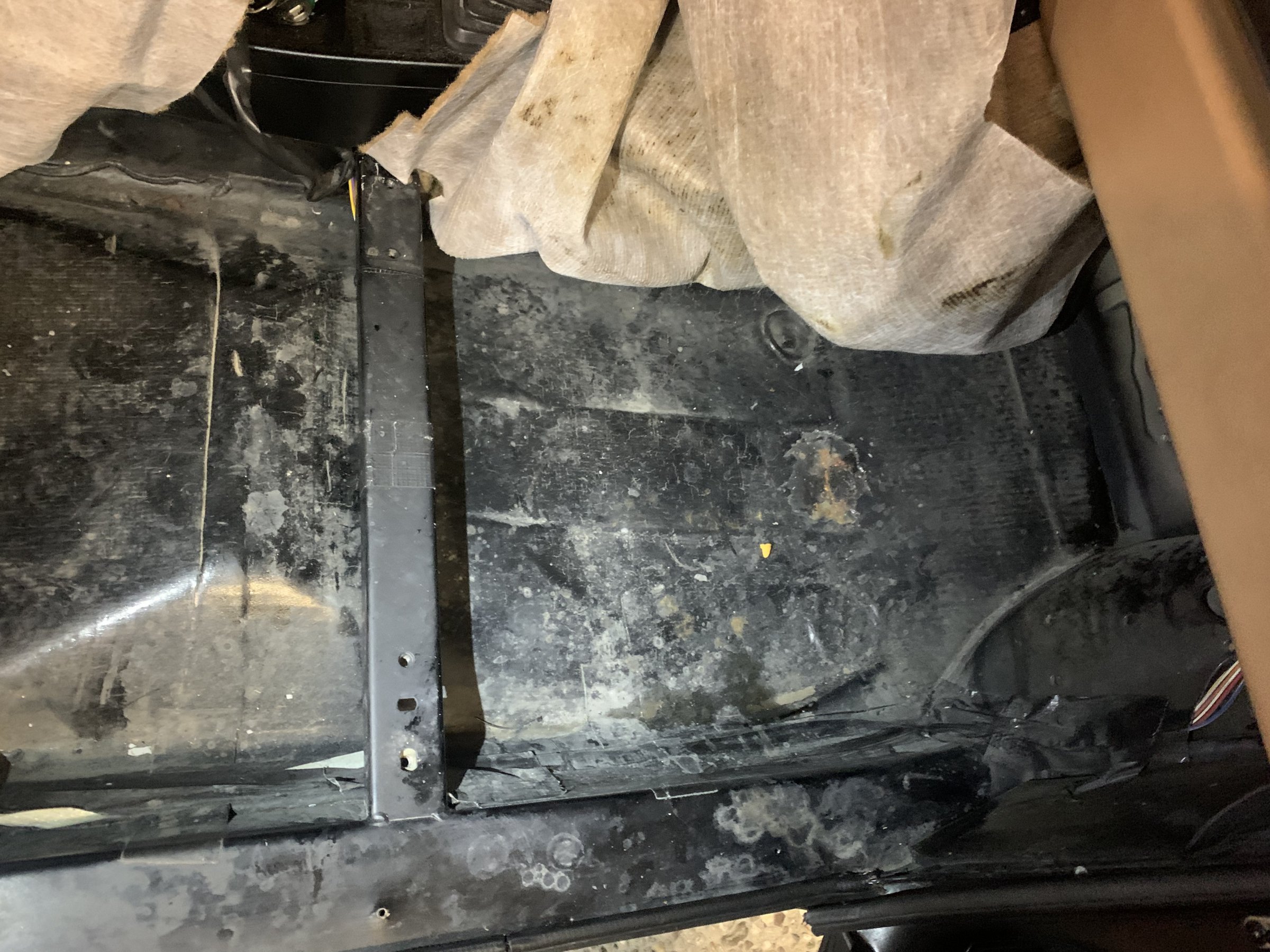

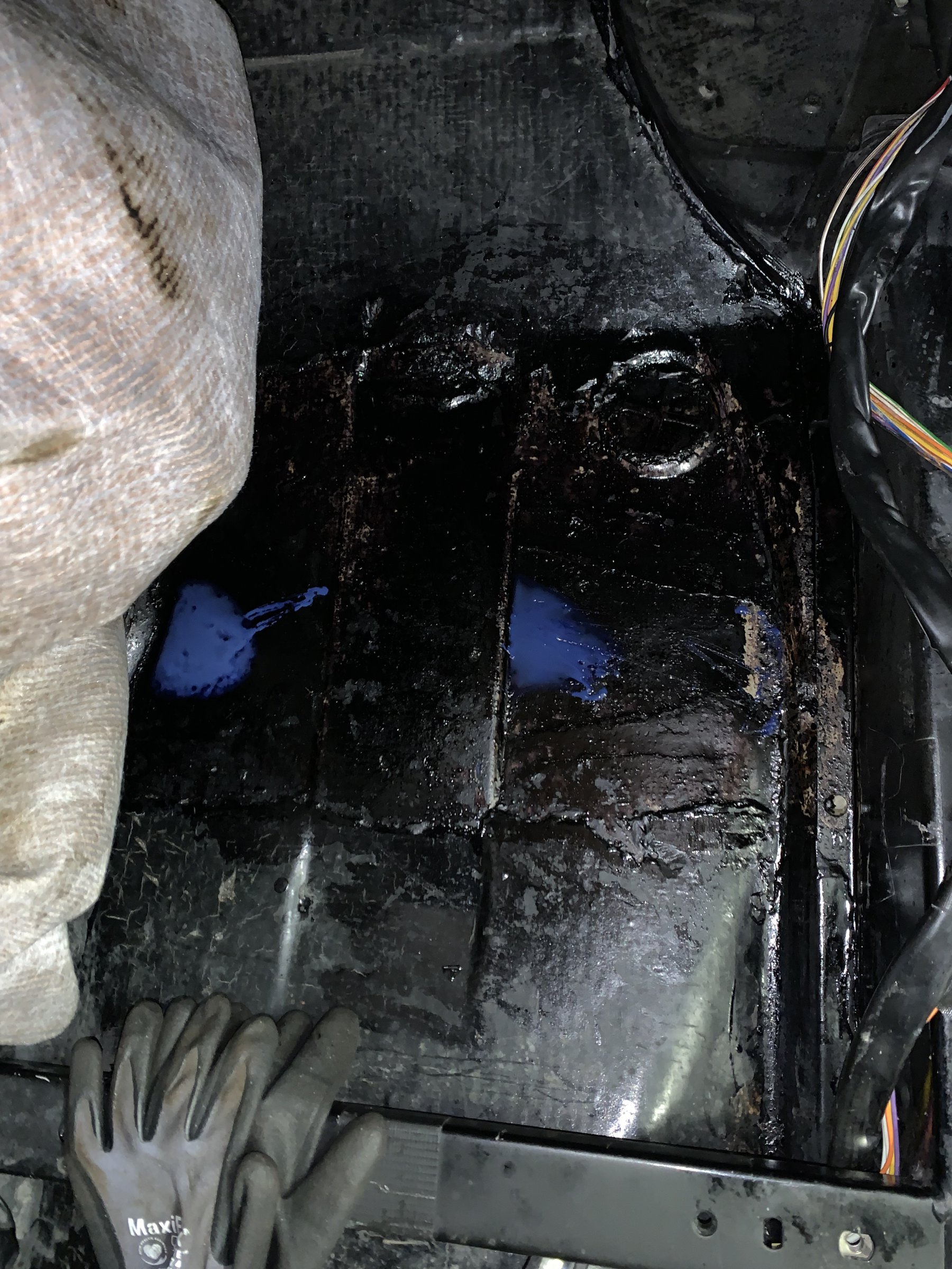

Heute dann mal…..
Eine Woche später ist die gesamte Covermi-Lösung verschwunden. Jeden Tag wieder neu verteilt und alles eingepinselt. Noch dünn den Dickfilm-Lack drüber - fertig. Bin gespannt wie sich das machen wird. Wagen wieder zusammen und fahrfertig.

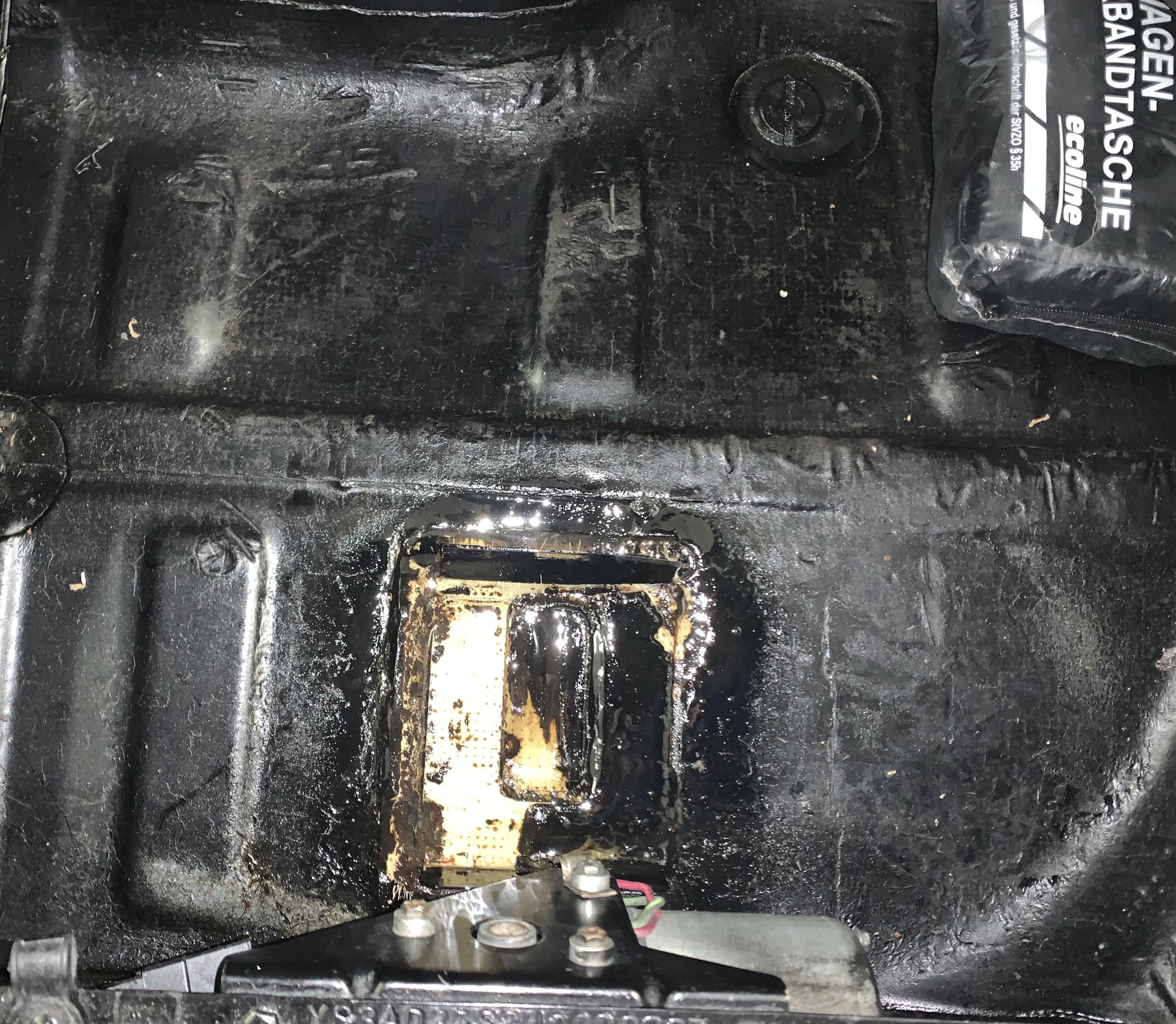

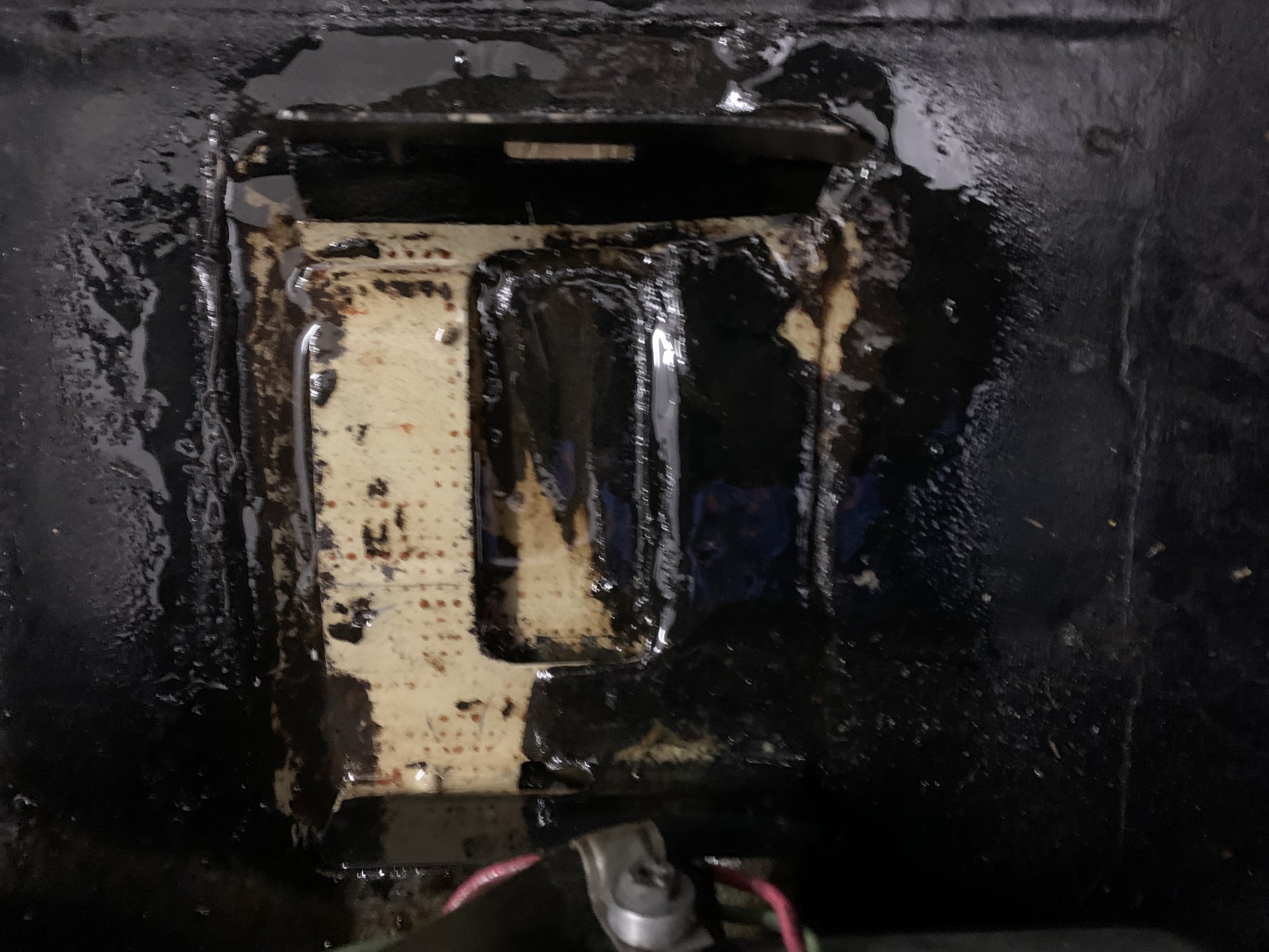

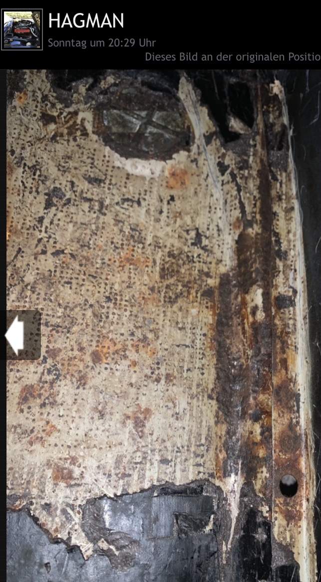

Heute eine Runde gedreht. Der teure SuperPlus Sprit ohne Alkohol-Anteil tut der Einspritzung gut. Der Wagen springt an und läuft sofort korrekt im Leerlauf. Vorher schien es, als würde die Stauscheibe etwas hängen - oder der Steuerkolben oder was auch immer im Luftmengenmesser.
Dann - bei genauer Inspektion doch eine kleine Stelle im Unterbodenfacz gefunden, die sich anhob.
Auch - wie im Fußraum - ein bisschen Überraschung findet sich immer. Nur angerostet - nicht dramatisch.
Brunox, dann Dickschichtlack … so werde ich das Fortsetzen.

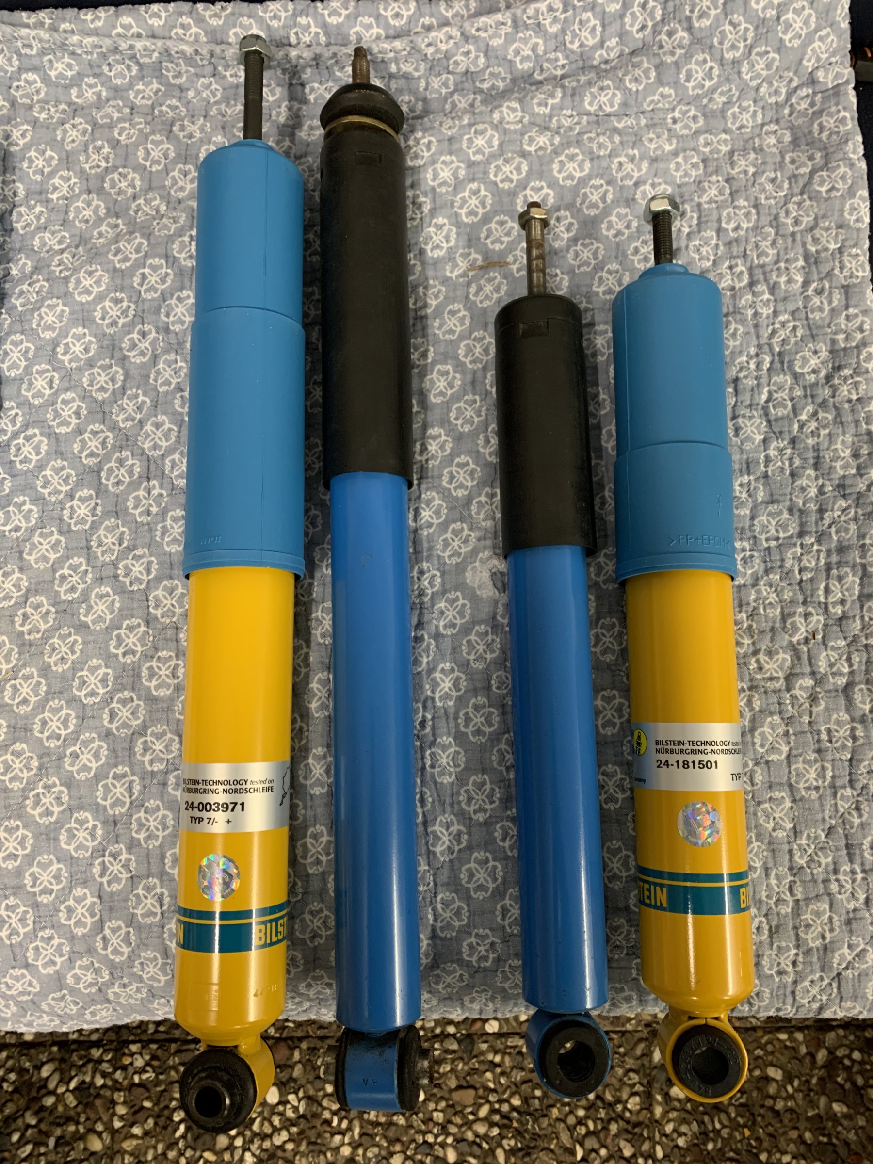

Neue B4 sind im 8VT
Neue B6 kommen in den Aero.
Originale blaue (angeblich neu?) kommen in den Italo. Dann bin ich gespannt auf den Vergleich.
Neue B4 sind im 8VT
Bin ich an der Stelle auch... Aber so richtig eingefahren sind die Dinger doch eh erst nach ein paar tausend Kilometern?
Auf den Vergleich bin ich auch gespannt. Ich wollte eigentlich auch B6 einbauen, allerdings sind die wohl gerade nicht lieferbar. Woher hast Du die bekommen?
Im
Einfach im Netz. 468 Euro incl Versand.
