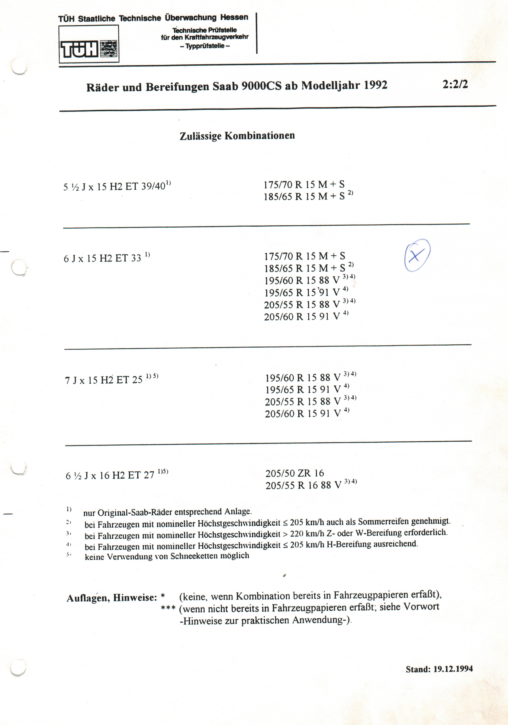

Da ich für mein Anliegen keinen extrathread aufmachen möchte, versuche ich es einfach mal in diesem thread. Ich muss für meinen Anni tatsächlich erstmals in meinem autofahrerdasein neue Reifen kaufen und ich bin etwas überfordert, welche breite/dicke es sein sollte. Aktuell sind noch 205/60 91v montiert. Was bevorzugt ihr denn und warum?
[mention=9084]Alexokrat[/mention]
205/60 15" 91V
Dann ist es aber kein Aero und kein "full Turbo" mit 224 PS.
Es fehlt der Felgen-Durchmesser in Deiner Angabe. :smile:
Eine 16-Zoll-Felge kann mit 205/50/16 oder 205/55/16 bestückt werden.
Da gibt es Freigaben für den 9000aero.
Dein Auto wird nur 15-Zoll-Felgen haben und da gibt es nur die die Größe 205/60/15...91V ist der Lastindex und der Geschwindigkeitsindex.
Eine Reifen-Marke oder Sommer-Reifen vs. Ganzjahresreifen...liegt an Deinem Standort und Fahrprofil.
Ich denke, da musst Du noch ein bißchen mehr aus Deinem Nähkästchen plaudern. :smile:
Oh man, da wars wohl gestern schon etwas zu spät... Ja, es handelt sich nicht um einen Aero sondern, einen Anni mit 2.0 FPT (offiziell aber nur LPT) und natürlich 15 Zoll "Super Aero" Felgen. Tja und Sommerreifen sollen es werden. Aber da kam auch meine Verwirrung her, hatte nicht bedacht, dass hier ja die meiste Zeit von 16 Zöllern die Rede war, dementsprechend kämen ja als Alternative auf 15 Zoll nur 195/65er in Frage, wenn ich mich nicht irre. Da würde ich dann glaube auf jeden Fall, bei der aktuellen Größe bleiben.
Hier einmal die erlaubten Größen für den 9000.
Nur ein kleiner Hinweis: 195/65 R15 sind deutlich (!) günstiger als die 205/60 R15. Man muss aber natürlich bereit sein im Gegenzug Kompromisse bei Optik und Fahrverhalten zu machen.

Da der 9000 Anni gehirscht ist, stellt sich die Frage doch erst gar nicht.
Da 195/65/15 oder 205/60/15 machbar sind und sonst nix, aber der Wagen sicher unterwegs sein soll, bleiben nur die 205er übrig.
Allein wegen dem besseren Bremsverhalten, gegenüber den schmaleren Modellen.
