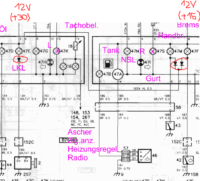

Das synchrone Flackern interpretiere ich auch eher als elektrischen Schluckauf. Und die einzige Gemeinsamkeit von Handbrems- und Bremswarnung ist (für mich) das Kontroll-Leuchten bei "Zündung an". :dontknow:
Miss mal deine Ladespannung (zu hoch?!) und prüf die Wattzahl der LKL - beide Kontrollleuchten sind über Dioden an die LKL angeschlossen. Irgendwo da liegt die Ursache.

Das wäre eindeutig zu viel, wenn du deinem MM halbwegs glauben kannst, und wie hoch die Spannung dann bei 5000 U/min ansteigt, willst du dann vielleicht gar nicht wissen... :eek:
Dadurch entsteht eine Spannungsdifferenz zwischen LiMa und Batterie, die die LKL aber nicht anzeigt, weil sie vor eine Diode geschaltet ist, die nur in Richtung LiMa durchlässt. Deswegen ist mir noch nicht so richtig klar, auf welchem Weg der Strom die beiden Brems-Kontrollleuchten zum Glimmen bringt, wenn die LiMa-Spannung über der Batteriespannung liegt. Bedingung dafür wären nach meinem Verständnis des Schaltplans defekte Dioden vor der LKL und vor den beiden Bremskontrollleuchten - dann müsste aber auch die LKL gleichzeitig glimmen.
Eine andere mögliche Ursache sähe ich nur noch, wenn zwischen den beiden batteriespannungführenden Anschlüssen 15 und 30 eine Spannungsdifferenz bestünde (z.B. Übergangswiderstand am Zündrelais) - nur kann ich mir da die Drehzahlabängigkeit nicht erklären, sofern die Dioden i.O. sind...
(Schaltplan vom MJ 88 - aber ich gehe mal davon aus, dass in diesem Punkt keine wesentlichen Unterschiede bestehen?)

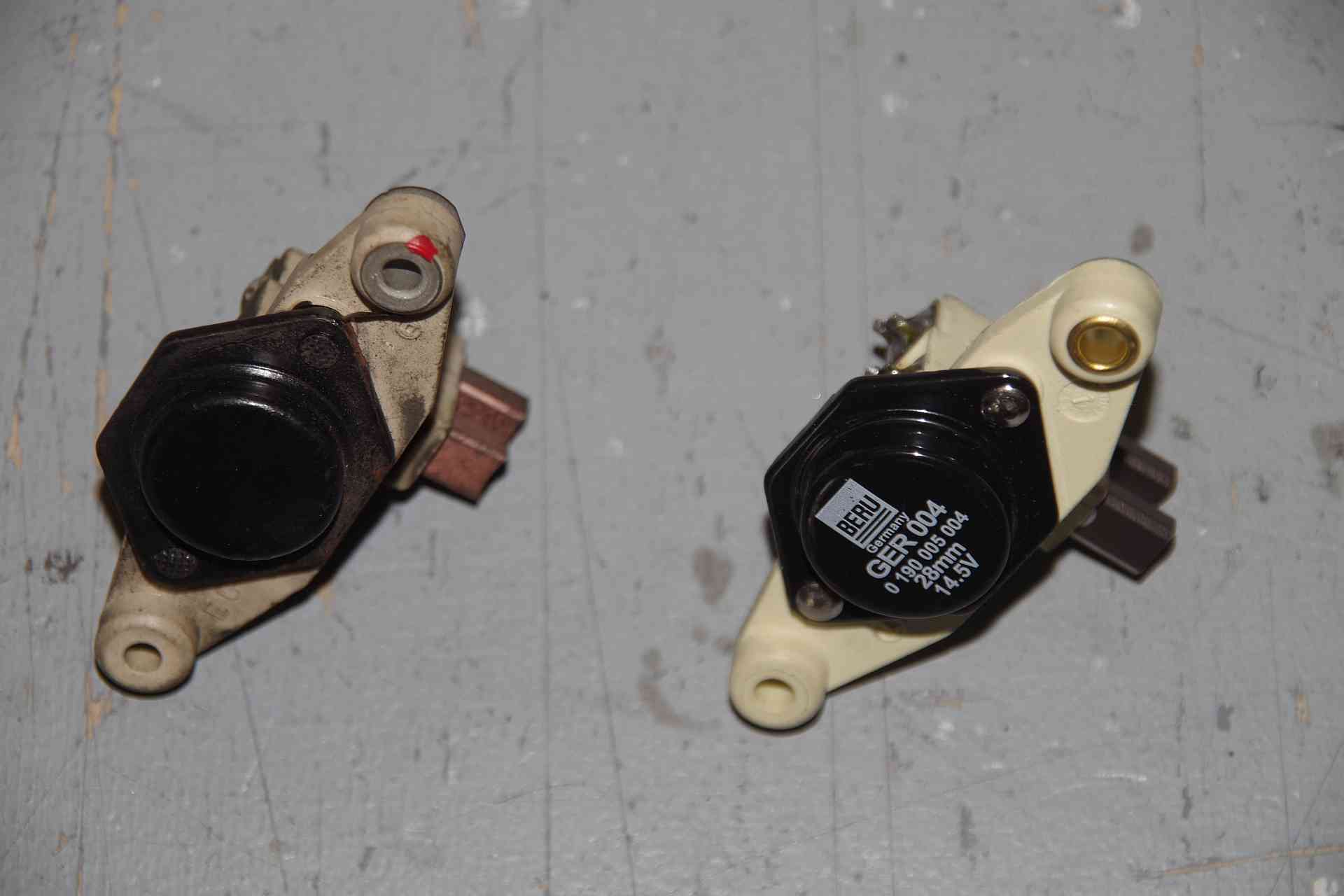

Dann, vor dem Reglertausch, nochmal gemessen. 13,4V an der Batterie, 13,8V an der LiMa, jeweils im Leerlauf. Eigentlich doch nicht wirklich auffällig.
Mit neuem Regler 13,9V an der Batterie im Leerlauf, 14,1V bei 4000U/min.
Alle Messungen mit Licht an.
Beim alten Regler fiel auf das keinerlei Herkunftshinweis zu sehen war und eine Kohle deutlich kürzer als die andere war.
Aber ob dies wirklich ausschlaggebend für das Flackern war? Ich weiß es nicht.

(...) Deswegen ist mir noch nicht so richtig klar, auf welchem Weg der Strom die beiden Brems-Kontrollleuchten zum Glimmen bringt, wenn die LiMa-Spannung über der Batteriespannung liegt. Bedingung dafür wären nach meinem Verständnis des Schaltplans defekte Dioden vor der LKL und vor den beiden Bremskontrollleuchten - dann müsste aber auch die LKL gleichzeitig glimmen.

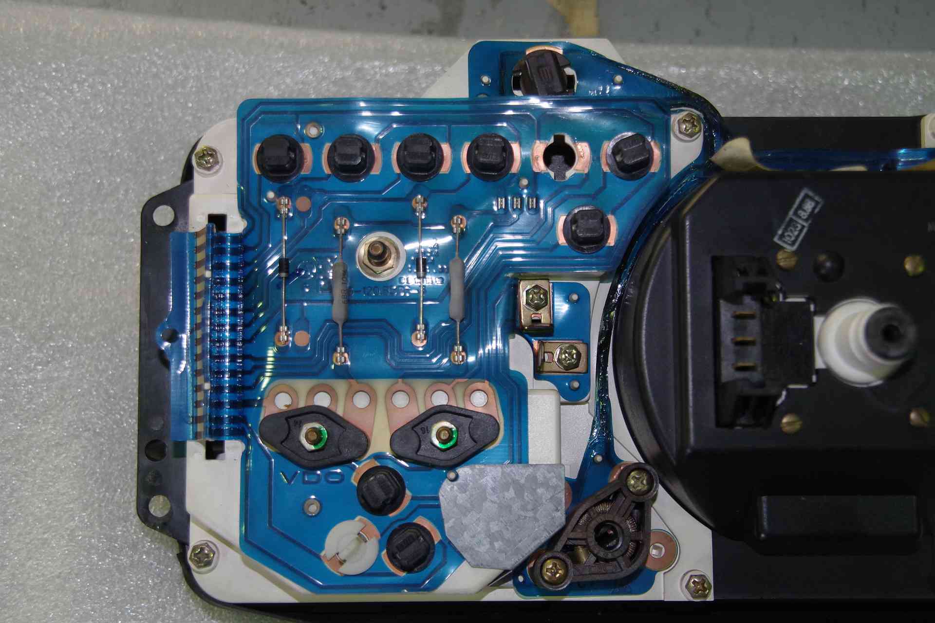

Vor einiger Zeit „durfte“ ich die verschmorte Leiterbahn am Kombiinstrument tauschen, ob da ein Zusammenhang besteht?
Im Instrument (da kommst Du nur nach kompletten Zerlegen der rechten Hälfte ran - Zeiger und Blende müssen ab) sitzt eine kleine Platine, die lässt die Lampen beim Start kurz aufleuchten. Im Schaltplan ist die nicht drin, keine Ahnung was genau die macht, habe ich mich noch nicht näher mit beschäftigt - da sind mindestens ein Transistor, zwei Kondensatoren und ein paar Widerstände drauf - und die hängt an den Bremswarnleuchten. Die gibt's auch erst ab MY87 oder 88.
Wahrscheinlich hat die ein Problem - an den sonstigen Teilen des Kombiinstrumentes sind gerne mal die Kondensatoren defekt - an der Platine hatte ich das noch nicht, aber kann auch gut möglich sein.
Wenn Du nur die linke Leiterbahn getauscht hast, sollte da kein Zusammenhang bestehen. An der rechten hängt diese Platine, das sind die drei kleinen Kontakte unterhalb der oberen Reihe Lämpchen.
Nur für mein Rechts-/Linksverständnis, mit den „drei kleinen Kontakten“ sind die schräg unterhalb der unbelegten Fassung gemeint? Die Leiterbahn habe ich nicht getauscht.
Bei Deiner Auflistung der Elektronikbausteine ist mein Gehirn ausgestiegen, nicht meine Welt. :dontknow:
Aber so wie ich Dich verstehe könnte der testweise Tausch der kompletten rechten Hälfte einen Versuch wert sein? Hier liegt ja noch ein Kombiinstrument.
Vielleicht hilft das beim Zuordnen :hello:
