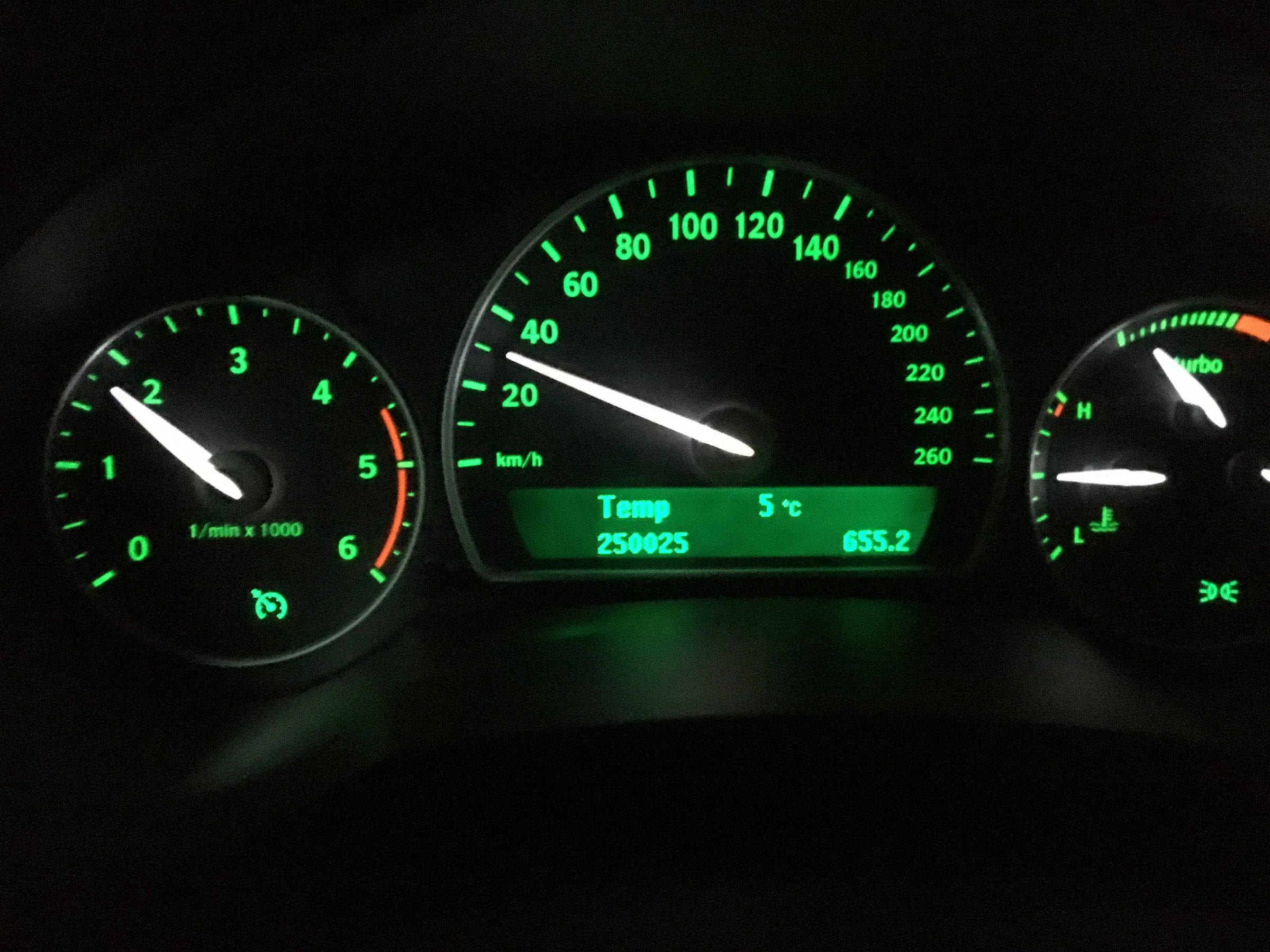

Soooo..... ich hatte mir nach dem merkwürdigen Vorfall mit meinem TTiD ja zwei Ziele gesteckt:
Ich wollte gerne noch
1. die 250.000km erreichen, da es einfach gut klingt, wenn man von einer Viertelmillion spricht
2. die 264.000km erreichen, da ich dann sagen kann, dass ich dieses Auto seit 100.000km fahre.
Die erste Hürde habe ich dann heute genommen!!!!!! ***FREU***
Und er läuft völlig normal, nur, dass er kaum noch rußt (was ich irgendwie unnormal finde?!?!?!?)
Also werde ich nun das nächste Ziel in Angriff nehmen und dieses wohl in ca. 7 Monaten erreichen.

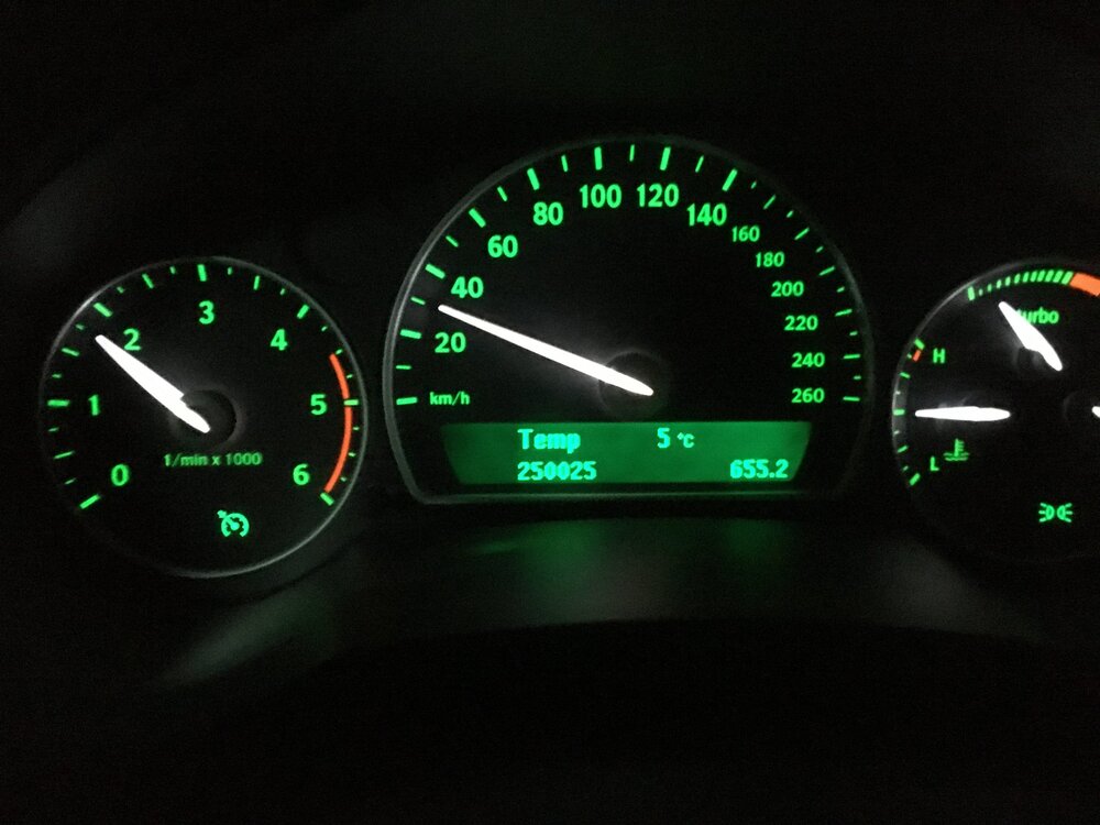

[ATTACH=full]137613[/ATTACH]
Wenn ich weitere 14.000 km mehr auf der Uhr bei meinem CV haben will, wird das zukünftig wohl mehr als 2 Jahre dauern...
einmal ein ordentlicher Skandinavienurlaub und die 14tkm sind gefrühstückt :biggrin:
