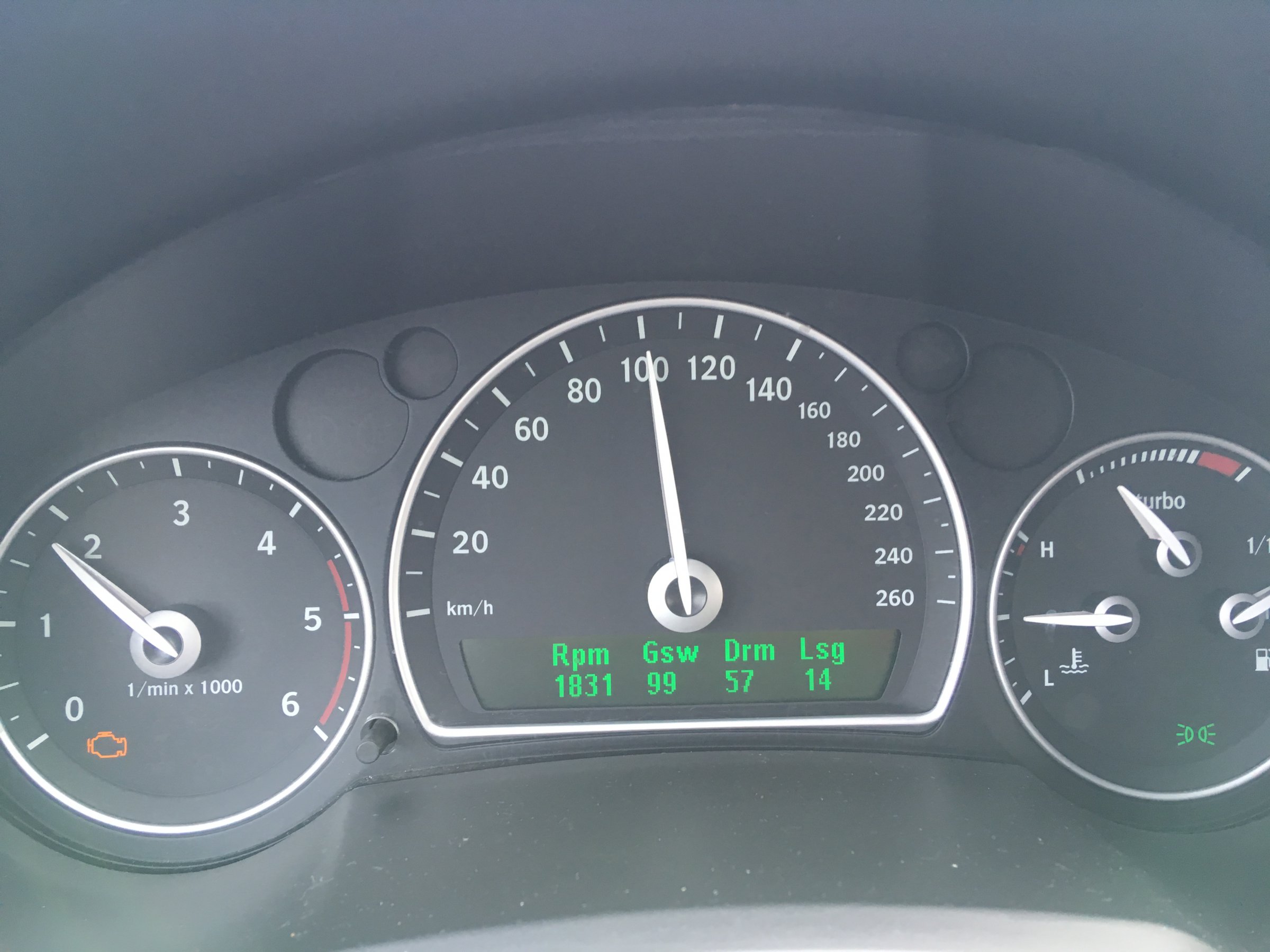

Einige Minuten später wurder der Kleine dann trotz Tempomats immer langsamer. Ich übernahm die Kontrolle und merkte, dass er kein Gas annahm. Die Geschwindigkeit fiel auf ca. 80-90 km/h, bergauf (Brücke Nors-Ostsee-Kanal) konnte ich die 60 km/h mit etwas Schwung knapp halten. Im eSID2-Display zeigte er mir 14PS (statt sonst 180) und 57Nm Drehmoment (statt sonst 400).

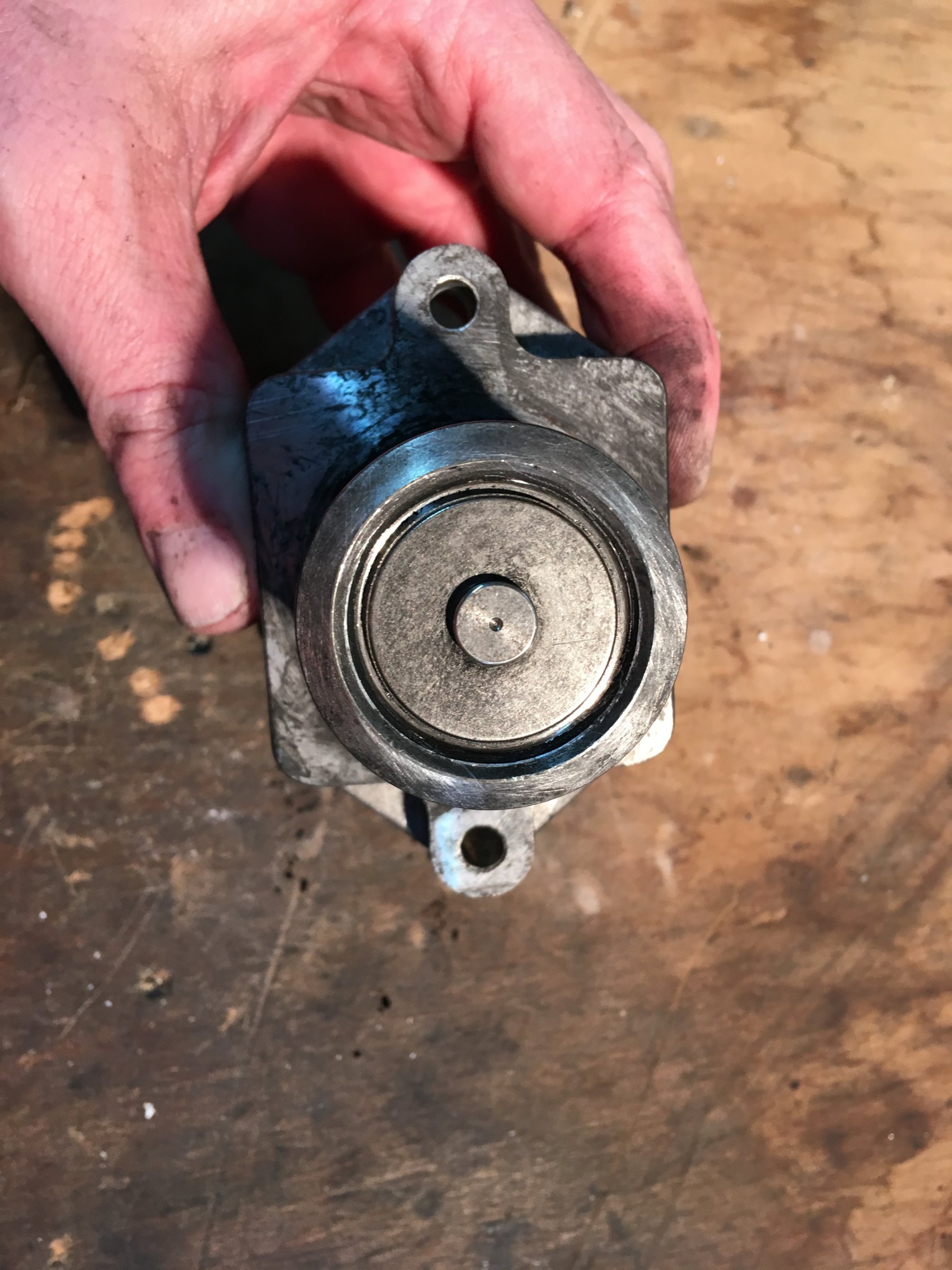

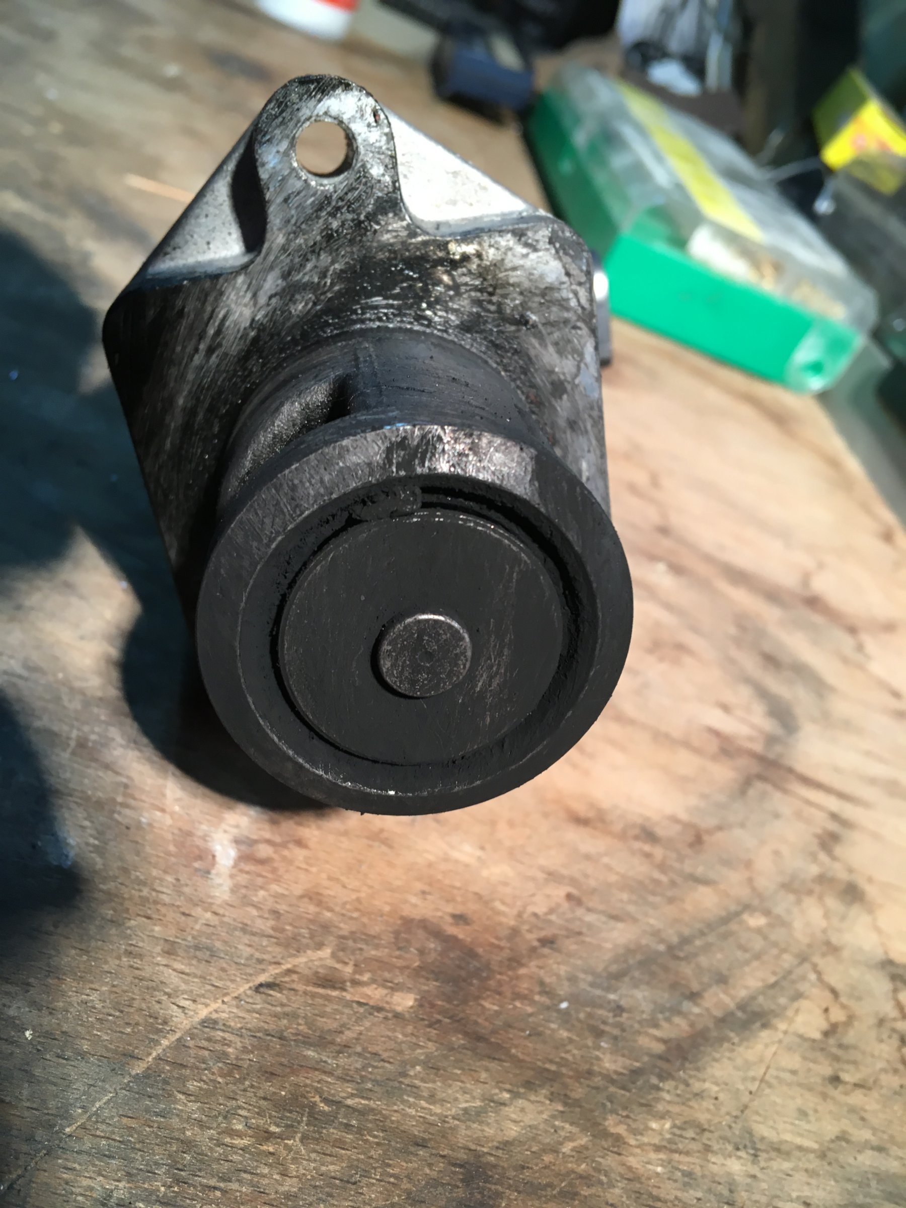

Ich habe dann, endlich wieder vor der heimischen Garage, mal ausgelesen: P0404 - AGR-Ventil.
Nach dem Ausbau eben dieses Teils, erschrak ich ein wenig: Ruß - O.K., das war zu erwarten. Aber es klemmte auch ein kleines Metallteil im Ventilsitz fest, so dass es nicht mehr ganz schließen konnte :eek::eek::confused:.
Hmmm....?!?!?!?!?!?
Also Reinigung des AGR-Ventils, Entfernen des Teils, alles wieder zusammenbauen, Fehler löschen.

Schwer zu erkennen, was das ist. Hast du ein das Metallstück aufgehoben und ein direktes Foto nach "Entrußung"? Vielleicht lohnt es sich doch einmal, Anzahl und Zustand der Drallklappen kontrollieren zu lassen. Etehad wird bei dir ja wahrscheinlich um die Ecke sitzen. Koecke ist deutlich günstiger, hat aber eine lange Warteschlange und nicht viel Lust auf Diesel.

[ATTACH=full]142729[/ATTACH]
Bei der relativ kleinen Größe und dem "Zermahlungszustand" kann das alles mögliche sein.
Gut machen sich solche kleinen Endoskop-Kameras mit USB-Anschluss von ebay. die 5mm Varianten passen mit etwas Gefühl bzw. kleine Anpassungen mit der Feile auch gut durchs Glühkerzenloch. Dann könnte man ggfs. mal Kolben und Zylinderwände inspezieren.
Sonst irgendwelche Auffälligkeiten wie Ölverbrauch, Mehrverbrauch oder ähnliches?
Um den Weg des AGRs nachzugehen, muss es ja irgendein Teil aus dem Abgasstrang sein bzw. irgendwas, was da durchgewandert ist.
Mit etwas Glück ist es "nur" eine Dichtung vom AGR bzw. Abgaskühler, das sich seinen Weg gesucht hat und glücklicherweise an dieser Stelle hängengeblieben ist.
