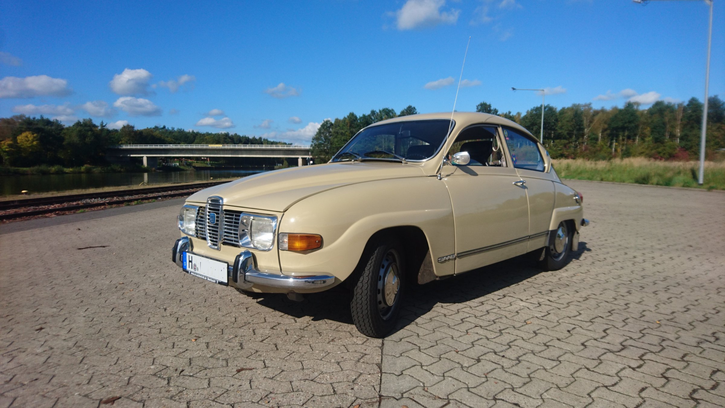

Hier einmal ein Bildchen aus sonnigen Zeiten...

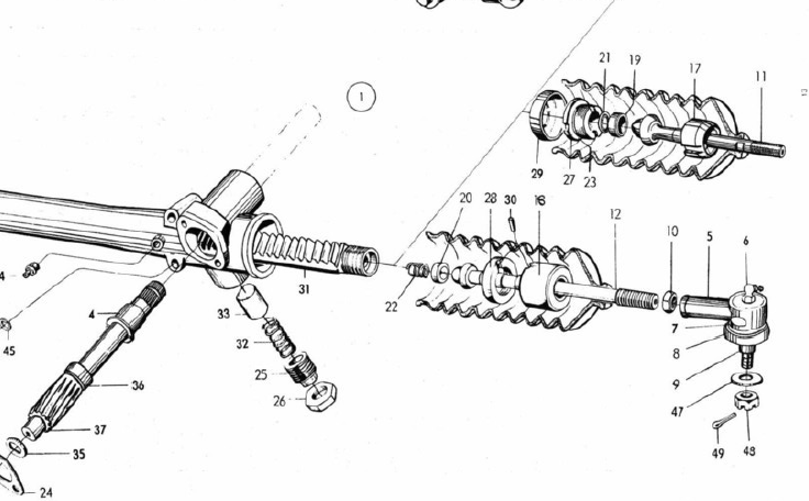

[mention=8311]jen25[/mention]: meinst Du mit Deckel die Position 16?
[mention=733]po taket[/mention]: ja, das Gefährt stand vor etwa 4 Wochen bei mobile drin.....
ja; Deckel 38

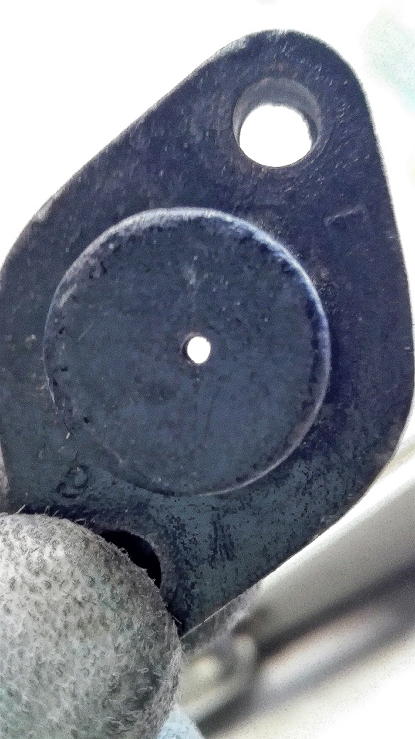

Ich habe die nr. 38 mal ausgebaut, da gibt's ein Loch! Ob aber dadurch "entlüftet" wird wage ich zu bezweifeln, da die Welle dort press und im Fett dahinter läuft.

in Nummer 38 habe ich ebenfalls ein Loch, allerdings kann ich mir nicht wirklich vorstellen, wie die Luft, besonders der rechten Seite bis dorthin kommen soll ?!

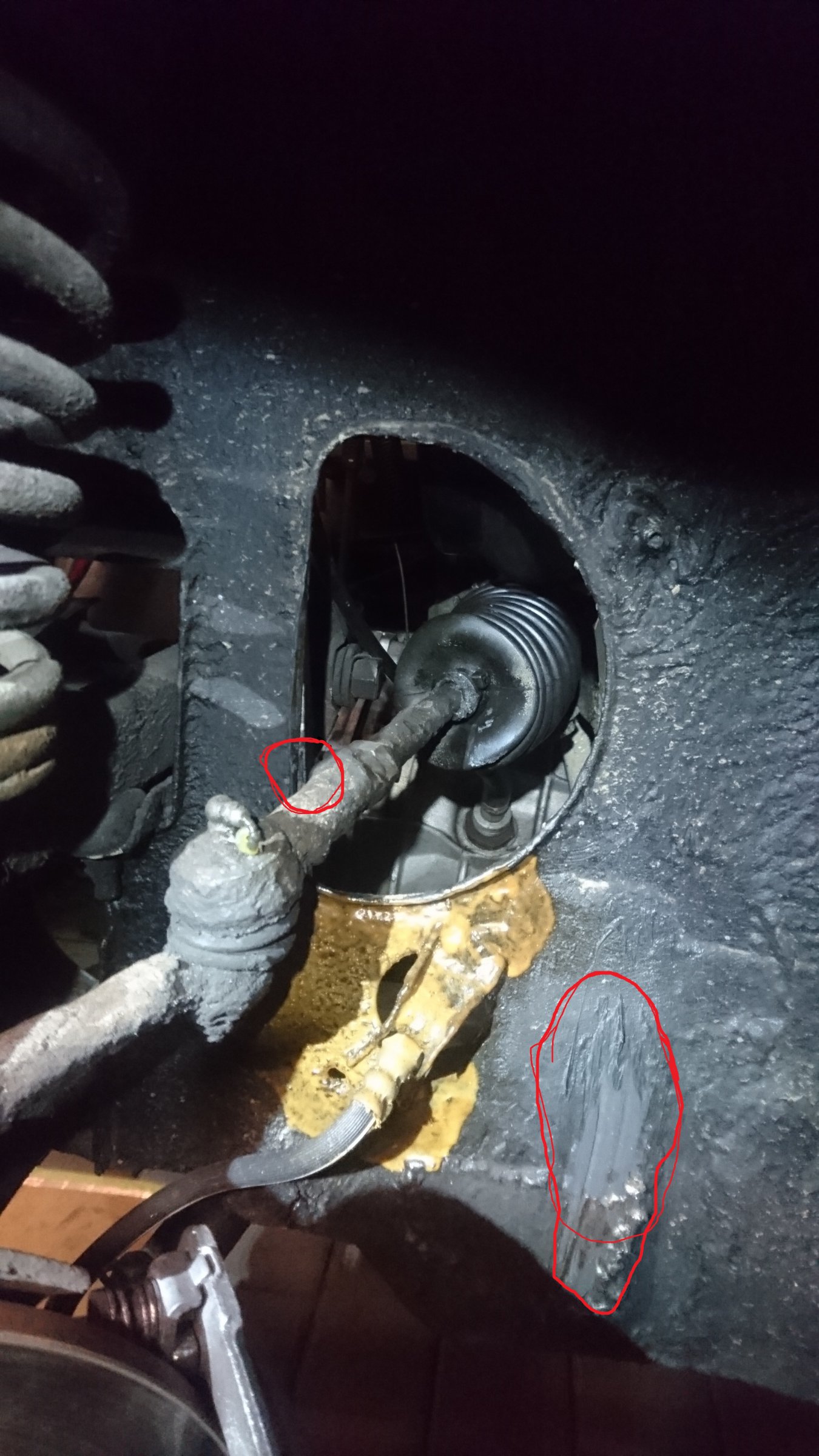

Hier nochmal ein Bild von den Kontaktstellen
Ist der maximale Lenkeinschlag (der Räder, nicht Lenkrad) denn in beide Richtungen gleich? Denn wenn er nur links ein Problem hat, dann hört sich das nach ungleicher Einstellung an.
Zu dem Problem dass die Spurstange ansteht hätte ich erstmal folgende Ideen, die ich im Werksattalltag schon so erlebt habe.
1.Es könnte von einem verformten Radträger und/oder Lenkarm kommen, kann schon mal passieren, dass die bei einem starken Aufprall verformt werden.
2. Unsachgemäße Spureinstrellung mit versetztem Lenkrad. Bedeutet ein Spurstangenkopf ist sehr weit herausgedreht, der andere sehr weit hineingedreht auf seiner Spurstange. Die Spur und Position des Lenkrades mag nun stimmen, jedoch ist der maximale Lenkeinschlag auf beiden Seiten sehr unterschiedlich.
Punkt zwei liese sich ja leicht Prüfen,bei Punkt eins wird schwierig aber nicht unmöglich, z.b den Abstand verschiedener Punkte am Radträger zueinander ausmessen und mit der anderen Seite vergleichen. Extreme lassen sich so möglicherweise feststellen.

Hallo Flemming, hallo Tobias,
ich habe heute noch einmal nachgesehen, auf der anderen (rechten) Seite ist bei Volleinschlag noch etwa 3-4 cm luft zum Blech. Der Spurstangenkopf hat dann auch noch etwa 1cm zum Gehäuse.
Punkt 2 könnte also durchaus sein, das Lenkrad wird man ja wahrscheinlich in jeder Stellung festschrauben können?! Ich werde entweder noch einmal das freie Gewinde der Spurstangen vergleichen, vielleicht bringt auch ein Vergleich des Wendekreises (rechts/linkskurve) Aufschluss....
