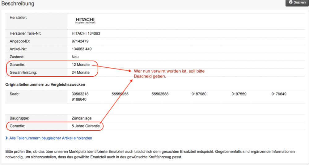

P1310 ist Zündkassette Reihe 1 ohne Spannung

Schade, ich hatte gehofft, dass die DI sich immer erst mit P1312/P1334 meldet.
Sieht dann wohl so aus, als wäre das Rucken (das wohl im Stand den Motor ganz absterben lässt) auch ein Symptom. Vor allem, wenn sich das Ding dazu herablässt mal einen P1310 oder die beiden anderen in der ECU zu speichern.

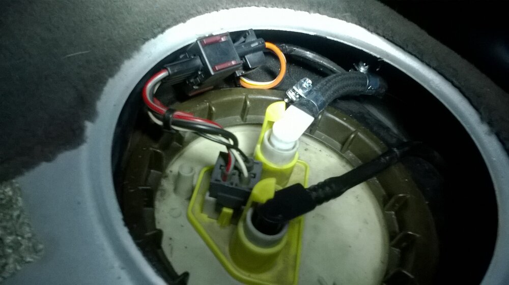

Der ADAC meinte, es könnte die Benzinpumpe sein, warum er nicht angesprungen ist...
Ich bin in Begleitung des ADAC ohne Probleme bis zur Arbeit gekommen, aber so richtig vertraue ich dem Auto jetzt nicht gerade...
Ist Benzinpumpe eine sinnige Idee?

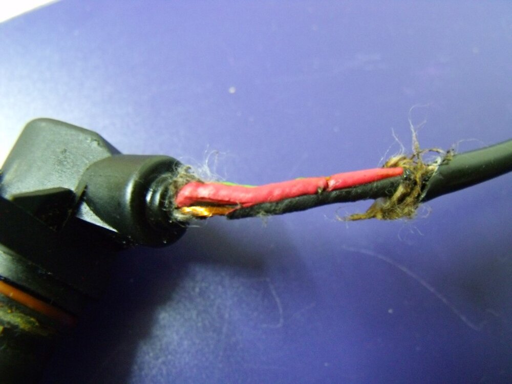

Somit scheint der Verfall des KWS nach 4 Jahren wohl doch schon eingesetzt zu haben.
KWS tauschen - siehe hier
http://fixmysaab.com/9-5_repair/cps/intro.asp?nsteps=2
- darauf achten, das der verbaute O-Ring mit raus kommt und dann dort nach Einbau nicht 2 sitzen

Mein Schrauber war flexibel und ich habe Freitag einen neuen KWS (neu und original) bekommen.

Noch zu deiner Frage nach der Benzinpumpe. Ich kenne da keine kurzen Aussetzer. Läuft oder läuft nicht, ggf. ist der Druck zu niedrig. Nur müsste sich das dann ja ständig bei höherer Leistung / Benzindurchsatz bemerkbar machen und zu einem Abmagern führen, dass die Trionic dann versucht auszuregeln.
Naja, diese Rucker habe ich sowohl bei Benzin, wie auch bei Gas. Die Benzinpumpe dürfte damit raus sein...
