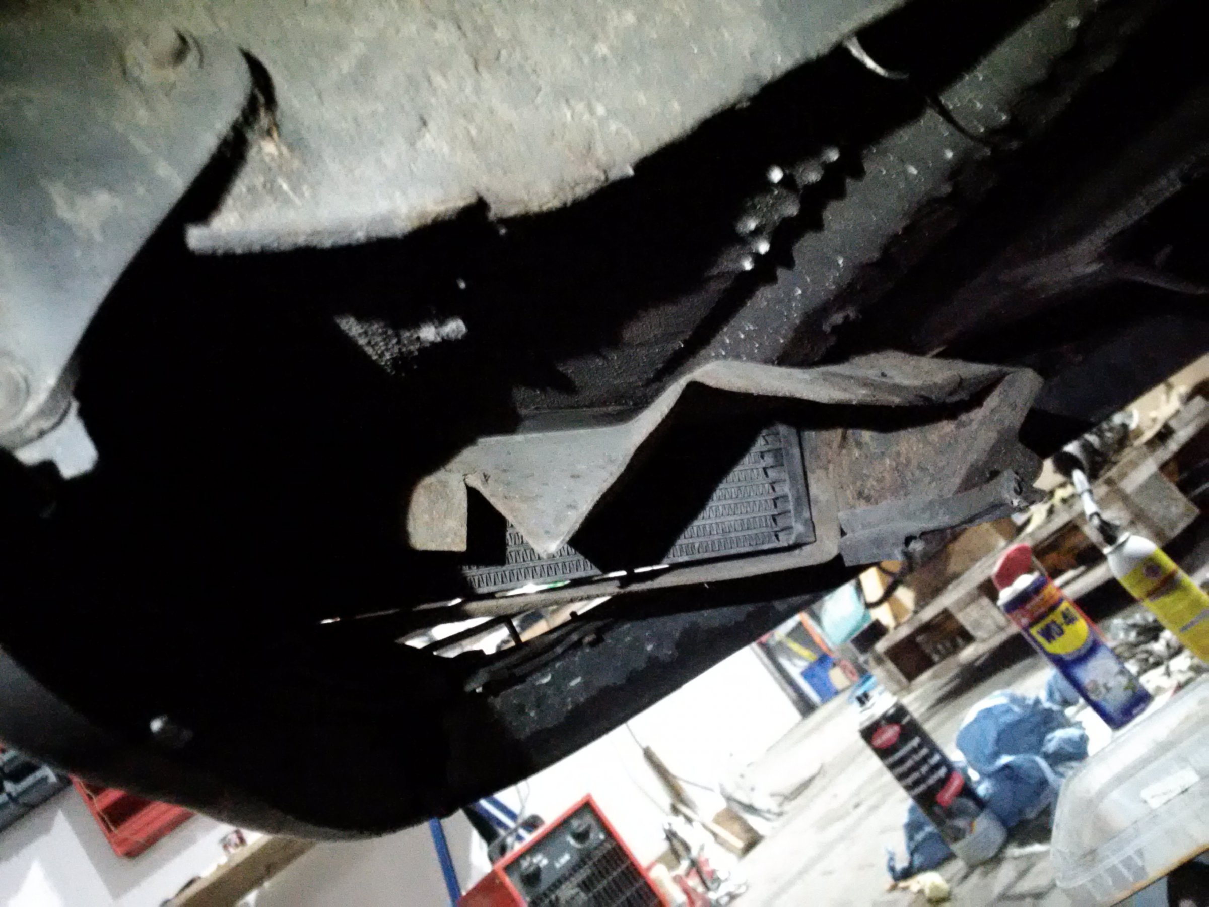

[ATTACH]142557[/ATTACH]
sehe ich das richtig? die haben die "Halterung" vom Ölkühler falsch herum montiert? :eek:
Jupp...whatever...Unser Mika bekam heute Oelwechsel, das war unser letzter blauer Filter :bawling:

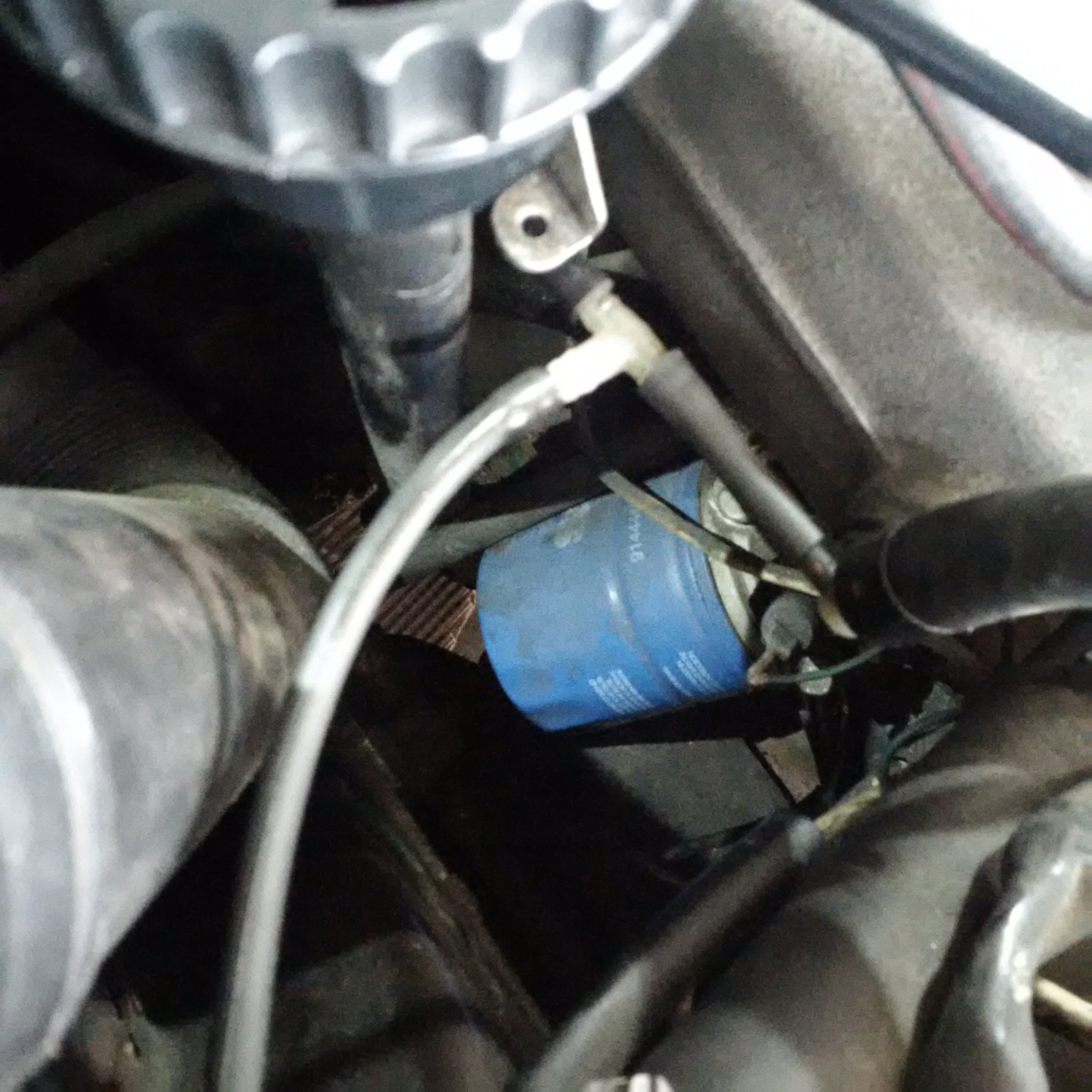

Ladedruck ist wieder da :love: und das unseriöse Relais im Motorraum ist weg....und und und :top:
:biggrin:
"Spezialisten" und Elektrik sind nunmal Erzfeinde, aber zum Glück gibt's ja noch die Leute ohne Ausbildung...:tongue:
Das Relais hat auf jeden Fall Platz 1 auf meiner Liste der absurdesten Installationen belegt, und wird wohl auch lange da bleiben.
Falls jemand diese Installation nachvollziehen kann, lass ich mich natürlich gerne aufklären:
- Zündplus zur Zündspule ist durchgetrennt und geht an der Steueranschluss (!) des Relais (andere Seite ist Karosseriemasse)
- der Arbeitskontakt schaltet Batterieplus an die Zündspule
...also 12V - die von der Spule getrennt wurden - schalten über ein anderes Kabel 12V an die Spule. Genial.
...und dann war da noch das selbstgebastelte (ungeschirmte) Kabel zum Verteiler/Hallgeber, das sehr strategisch mit einem Kabelbinder an die Zündspule gebunden wurde. Profis, echt. :rolleyes: Warum sie das originale Kabel abgeschnitten haben war auch nicht so recht nachvollziehbar...
