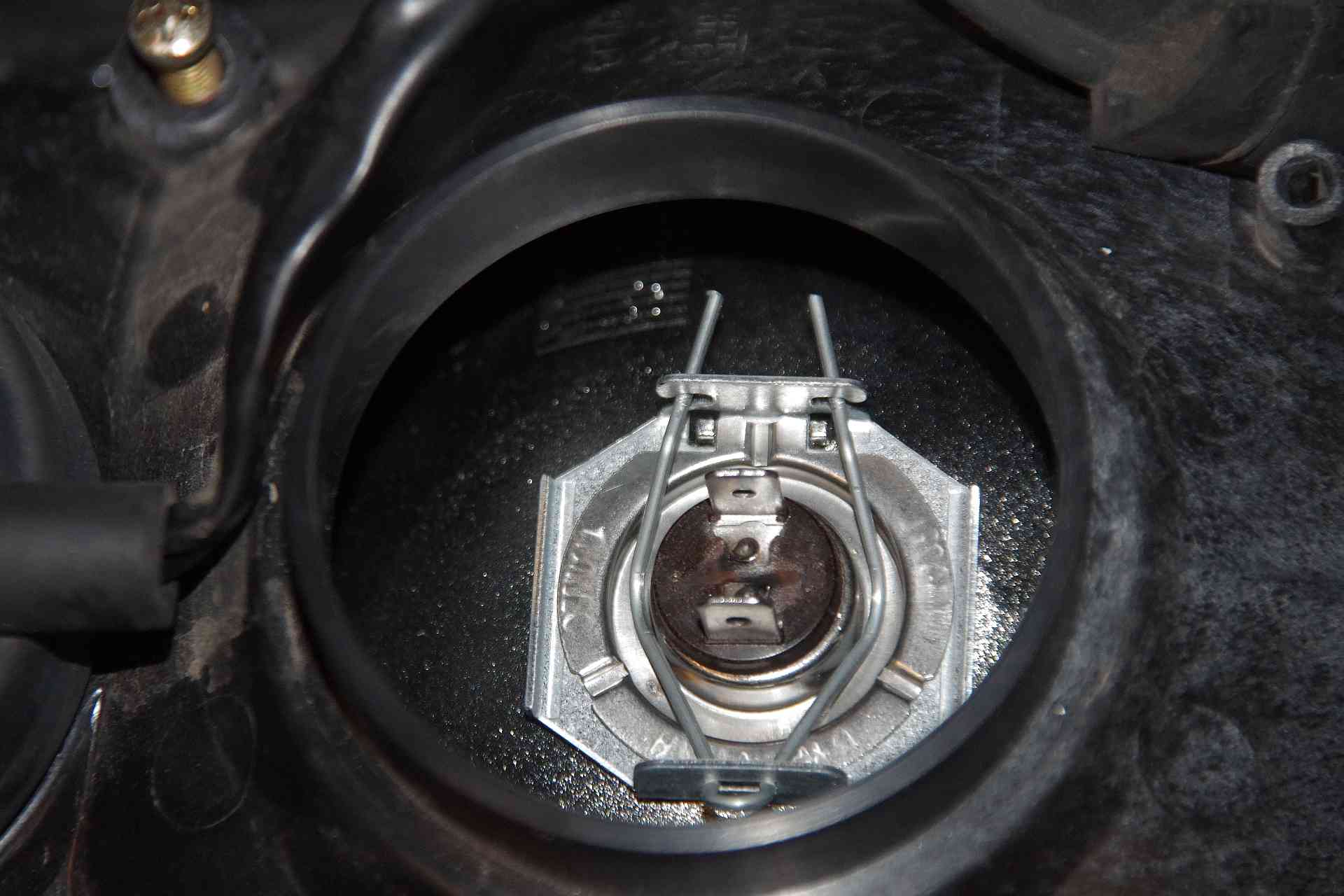

So sieht die Fassung beim Mopped aus. (Läßt sich relativ einfach ausbauen und ist die einzige mit H7 im Haushalt. Frag doch mal nach Bilux, davon gibt es mehr. :biggrin: )
Da gleiches Lampensystem müßte die Halterung auch beim Auto doch ähnlich aussehen, oder?
Um den Spanndraht beim Einbau dauerhaft zu verbiegen muß sich schon jemand sehr angestrengt haben.
Wenn beide Drahtenden eingehakt sind und die Lampe trotzdem wackelt würde ich eher eine falsche Positionierung der Lampe vermuten, also das die rechteckige Nase nicht zwischen den Haken, sondern irgendwo auf-, liegt.

Nun, der Draht ist - ja, aehnlich-, aber in einem viel spitzeren Winkel, die "Nasen" sind auf 2 Kanten gebogen, so dass ein gerades Stueck Draht auf dem Leuchmittel aufliegt, oder auch nicht aufliegt. Der Draht ist zudem sagen wir mal halb so duenn.

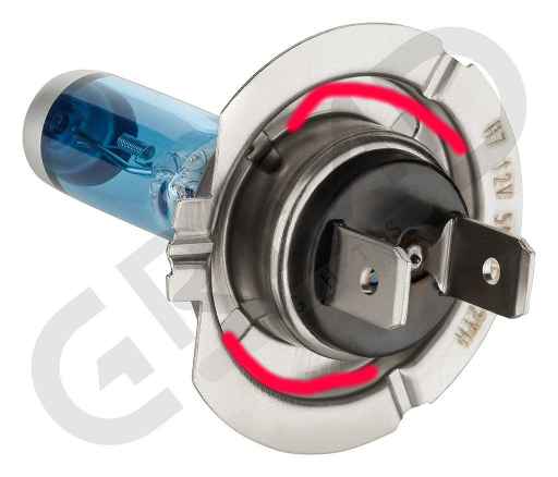

Unterlegscheibe über die H7-Birne schieben? OK, die sind in der Größe etwas dicker.
Scheibe ist eine Super Idee! Danke.
Perfekter Tipp... Innendurchmesser muss etwa 18mm betragen ;)
Und wie dick musstest du jetzt unterlegen :confused:
eine Scheibe hat gereicht... im Nachhinein kann ich nicht wirklich sagen, ob's die eine Scheibendicke gebracht hat, oder aber ob die Scheibe nur den Spalt dort ausfuellt und die Klammer zuvor nur da in diesen Spalt reingerutscht war, denn mit einer Scheibe war die Klammer schon nur noch kaum drauf zu bekommen...
