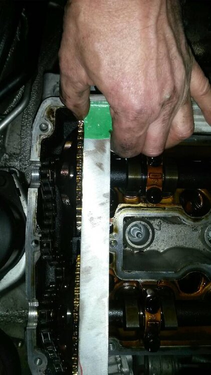

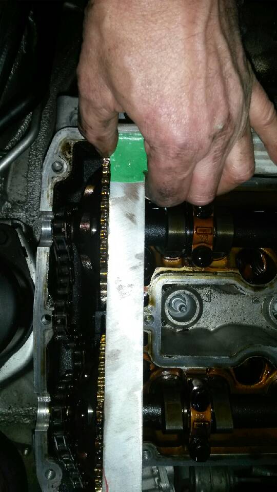

Die Zahnräder hatten kein Versatz.

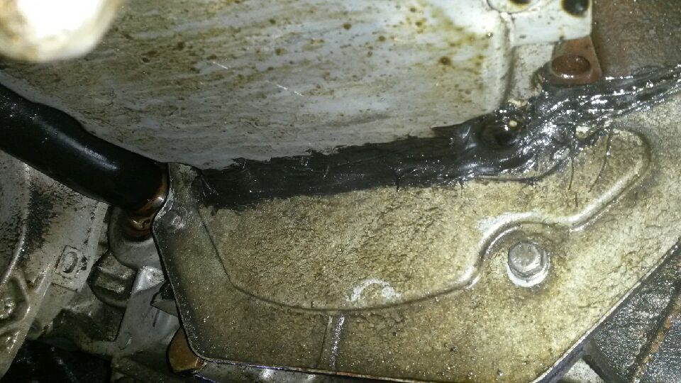

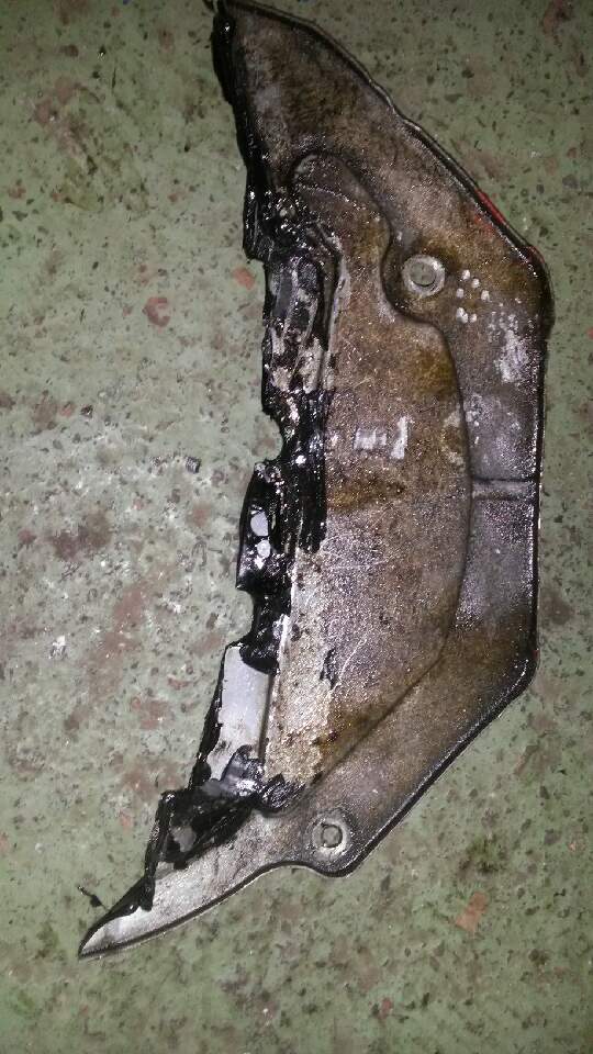

Dafür war die Ölwanne mit Karosseriekleber verschmiert ebenso das Abdeckblech der Getriebeglocke welches auch an der Glocke festgeklebt wurde.

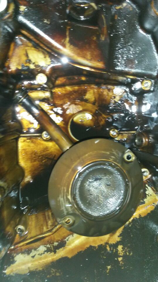

Gemacht wurden die Steuerketten mit Zahnrädern , Ölsiebkontrolle, Zylinderkopfdichtung, Riemenspanner und alle Unterdruckschläuche neu, APC Ventil ers.

Noch gemacht werden muß der Getriebeseitige Simmerring und das Abdeckblech neu.

Das Ölsieb verdient auch Beachtung. Ein Motorschaden ist bei dem verstopften Teil programmiert. :smile:
