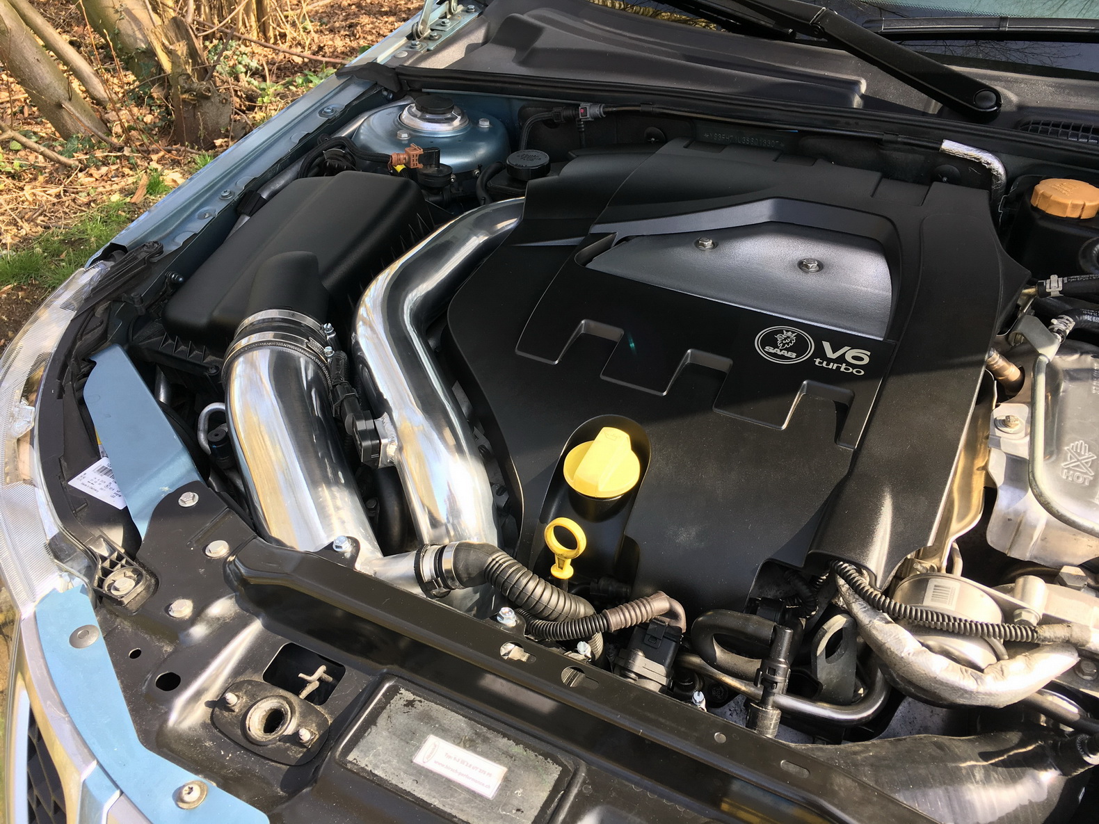

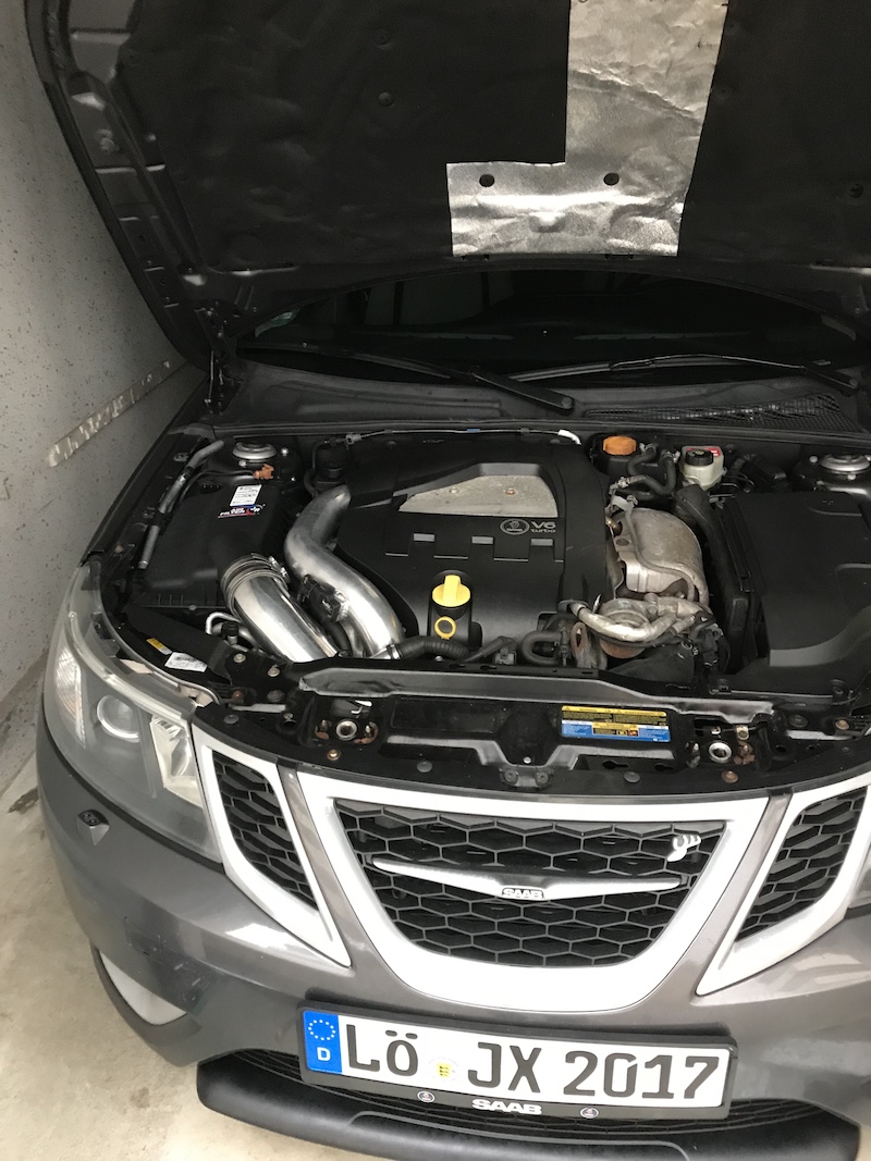

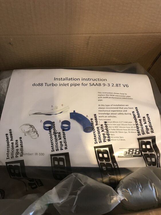

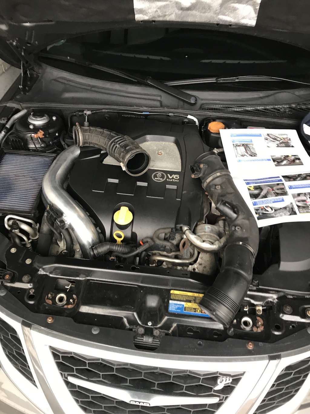

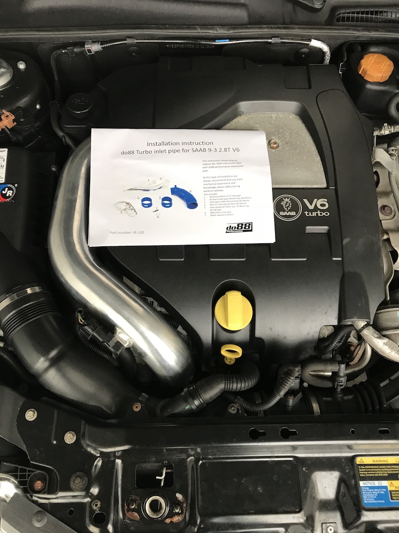

Bringen die do88-Teile wirklich merklich etwas?
In erster Linie geht es um bessere Temperatur Verhältnisse, das wird doch die Do88 Teile erreicht. "...Post intercooler air temperature at same conditions: 36°C (57°C), do88 21°C lower!" Auszug von https://www.do88.se/en/artiklar/bigpack-saab-9-3-28t-v6-06-11.html

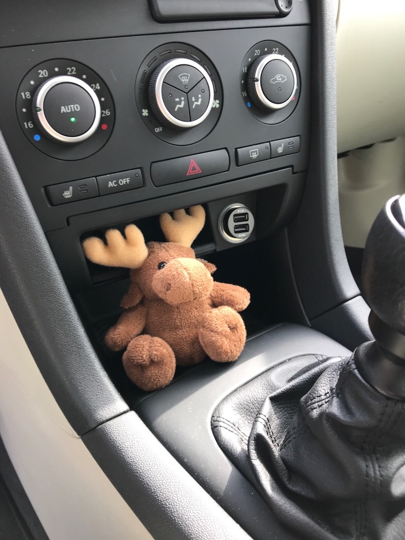

Das wichtigste kam aber erst heute:
OMG! Den darf meine Frau nicht sehen! :eek: :biggrin:
Echt niedlich der kleene.

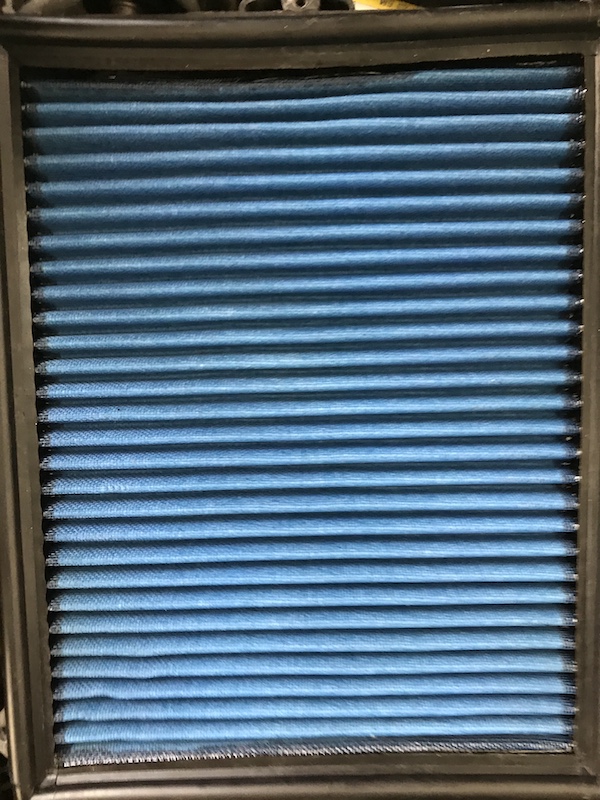

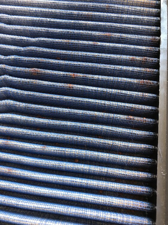

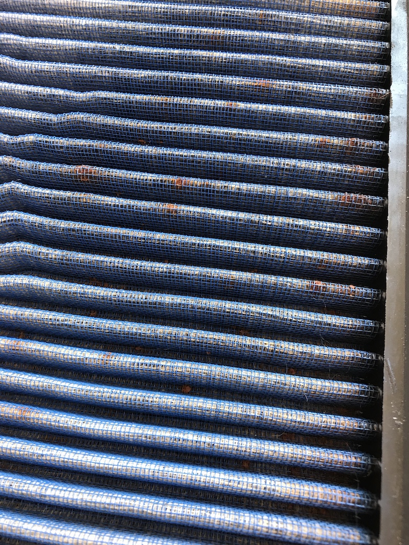

Noch den Luftfilter getauscht, damit ist die Do88 Aktion abgeschlossen. Der Vorbesitzer sah das wohl nicht so eng..
Alt:
Neu:

Zuletzt sind einige Dinge am Wagen verändert worden, das Highlight davon ist sicherlich das Chiptuning.
Ich habe mir lange überlegt ob ich ein Chiptuning am Fahrzeug vornehmen lassen soll oder nicht. Von Haus aus hat V6 eigentlich genug Dampf und ich war mir nie so sicher ob der Vorgänger da nicht eh schon was gemacht hatte, der ein oder andere erinnert sich vll noch an den V6 Turboloch Thread.
Ich habe mich schlußendlich dann doch für das Tuning entschieden, Vorraussetzung war das es etwas mit Gutachten / Eintragung sein mußte - alles andere kam für mich nicht in Frage. Ich habe 2 Anbieter ausfindig gemacht die den Kriterien entsprachen, zum einem Simoneit in Stade und Bhp in Weilheim. Entschieden habe ich mich dann für Bhp, der Wagen hat nun um die 325 PS und 480 NM. Bei Bhp wird nicht einfach ein Standard Flash vorgenommen sondern das vorhandene Image ausgelesen und dann individuell auf das Fahrzeug angepasst. Schnell fahren / heizen interssiert mich nicht, mir geht es um ausreichend Leistung im richtigen Moment - z.B. beim Überholen. In Verbindung mit den D088 Komponeten harmoniert das Tuning sehr gut, alles ist sehr geschmeidig und sehr präsent. Der Wagen fährt sich wie ein anderes Auto.

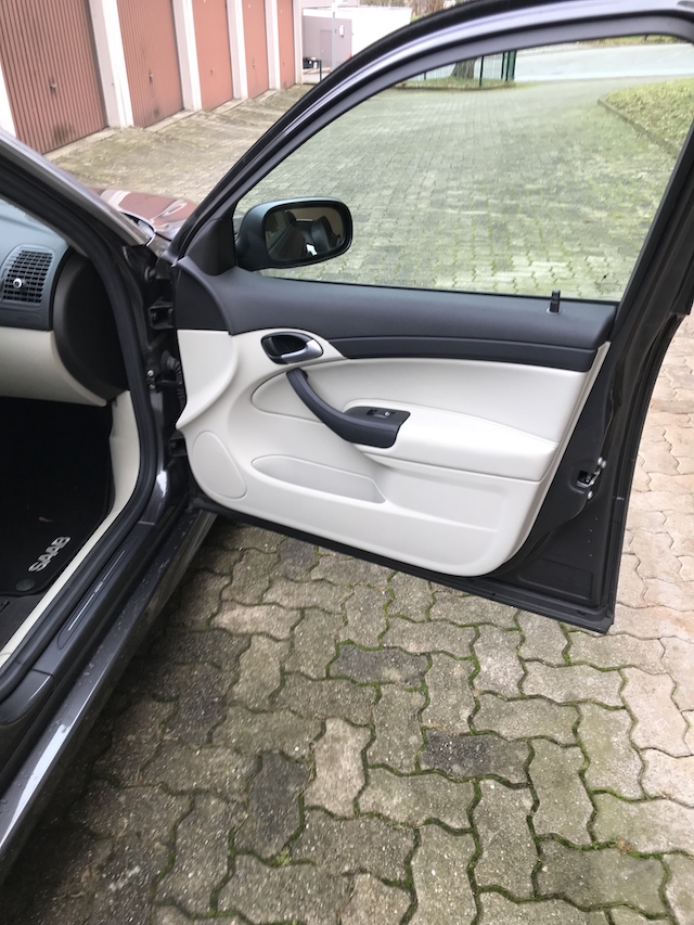

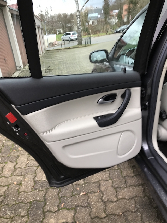

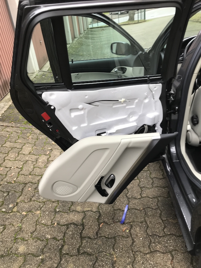

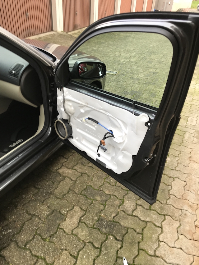

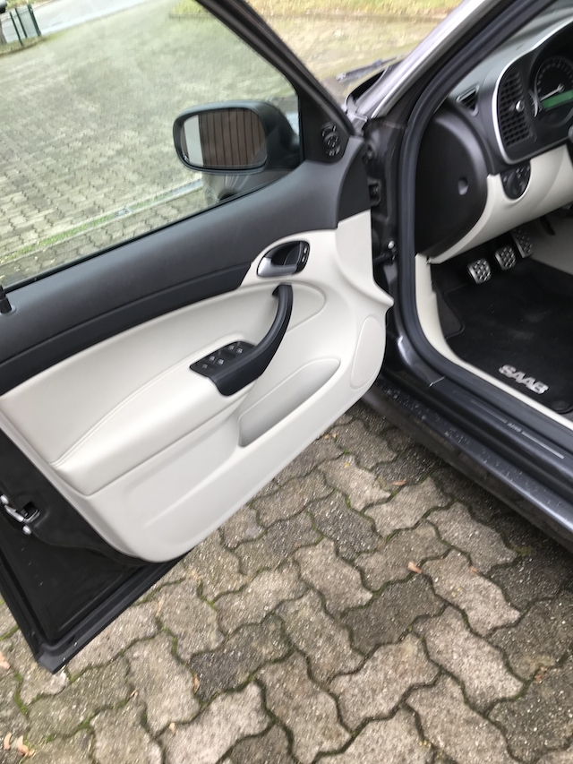

Ich hab mir neulich die Türleisten in Leder gegönnt und heute verbaut:

Wie hast du die neuen Leisten festbekommen?
Bei mir sind die mit aufgeschmolzenen Kunststoffnippeln befestigt. Ich wollte meine (Holzoptik, Scandic) mal folieren, aber rätsel noch drüber, wie ich die wieder so bombenfest bekomme.

Ich habe die Leisten mit Klemmscheiben befestigt, an den neuen Leisten sind die Kunstoffstifte noch am Stück vorhanden, sprich nicht geschmolzen - da lassen sich dann einfach die Klemmscheiben anbringen. Ich habe mich bei der Montage an Hirsch orientiert, hier ein
dazu
