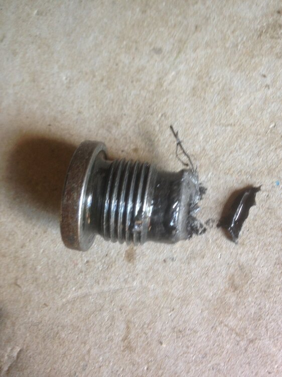

Sollten Fundstücke in folgender Art erscheinen - das war der 2.Gang....nun in Metallmehl.....mit Späne - sprang beim hochschalten auch immer wieder raus. - Hier half allerdings kein Ölwechsel mehr - Getriebetausch ist inzwischen erfolgt.
Wieso denken viele, oder denken eben nicht, dass Getriebe eine lifetime füllung hätten? Da drin
ist alles winziger als wie am Motor. Ich versteh es nicht.
Bei mir sind da fast 2l gutes Öl drin gewesen & keine Späne. Ich verstehe den Kommentar also nicht.

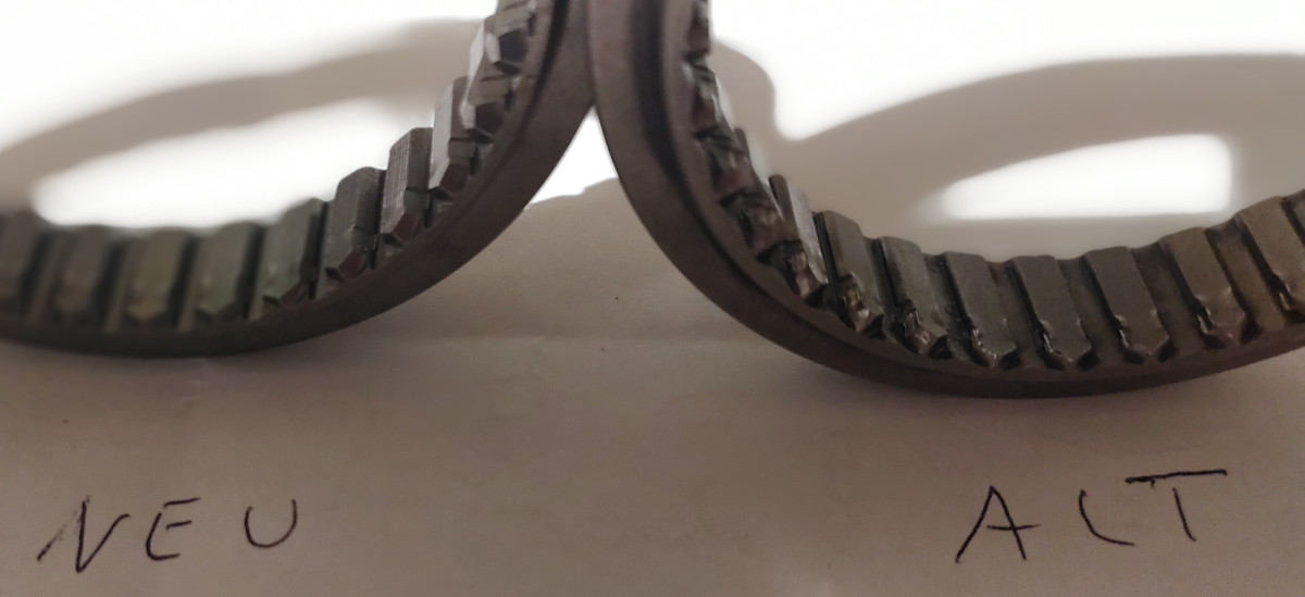

Wenn der Gang herausspringt, ist in der Regel die Schaltmuffe verschlissen/eingelaufen...nebst Schaltgabel.
Wenn der Gang nicht immer hineingehen will, spielt der Synchronring die Hauptrolle, aber ebenfalls auch die Schaltmuffe.
Wenn man es also ordentlich machen möchte, ersetzt man am besten das Gangrad, Synchronring und Schaltmuffe nebst Federn...also die komplette Synchroneinheit.

Schaltmuffe sieht in der Tat nicht mehr so gut aus. Gerade bestellt samt Schaltgabel und notwendige Kleinteile. Teures Vergnügen... :(

Bei mir ja - auch wenn sich das anders entwickelt hatte, als zunächst gedacht. Denn den Schaltmanschettensatz gab es in Europa nicht mehr - habe mir dann noch umständlich einen über einen Spezialdienst aus den USA besorgt, was aber seine Zeit gedauert hat.
Zwischenzeitlich hatte ich mir schon mit einem Ersatzgetriebe beholfen und halte das andere mit den Neuteilen nun gut in Reserve. Auch wenn ich mittlerweile meine Zweifel habe, dass nur durch eine etwas angegriffene Schaltmuffe der 5. Gang plötzlich immer wieder herausspringt (Schaltgabel war noch gut) ...

Am Schaltgestänge war alles in Ordnung, Motorlager sind auch neu. Was mir schwer zu glauben fällt, dass die Schaltmuffe mehr oder weniger die alleinige Ursache ist.
Ansonsten, wenn die Ursache im Inneren des Getriebes liegt, tippe ich da eher auf ein axiales Spiel, was da nicht hingehört. Entweder eine verschlissene Distanzhülse, oder aber eine verschlissene Schaltgabel.
Schaltgabel war noch tiptop. Vielleicht die Distanzhülse? Wobei mir nicht klar ist, welche gemeint ist - vielleicht die Presshülse auf der Abtriebswelle (wenn die sich denn auch auf die Antriebswelle auswirkt) hinter dem Lager?
