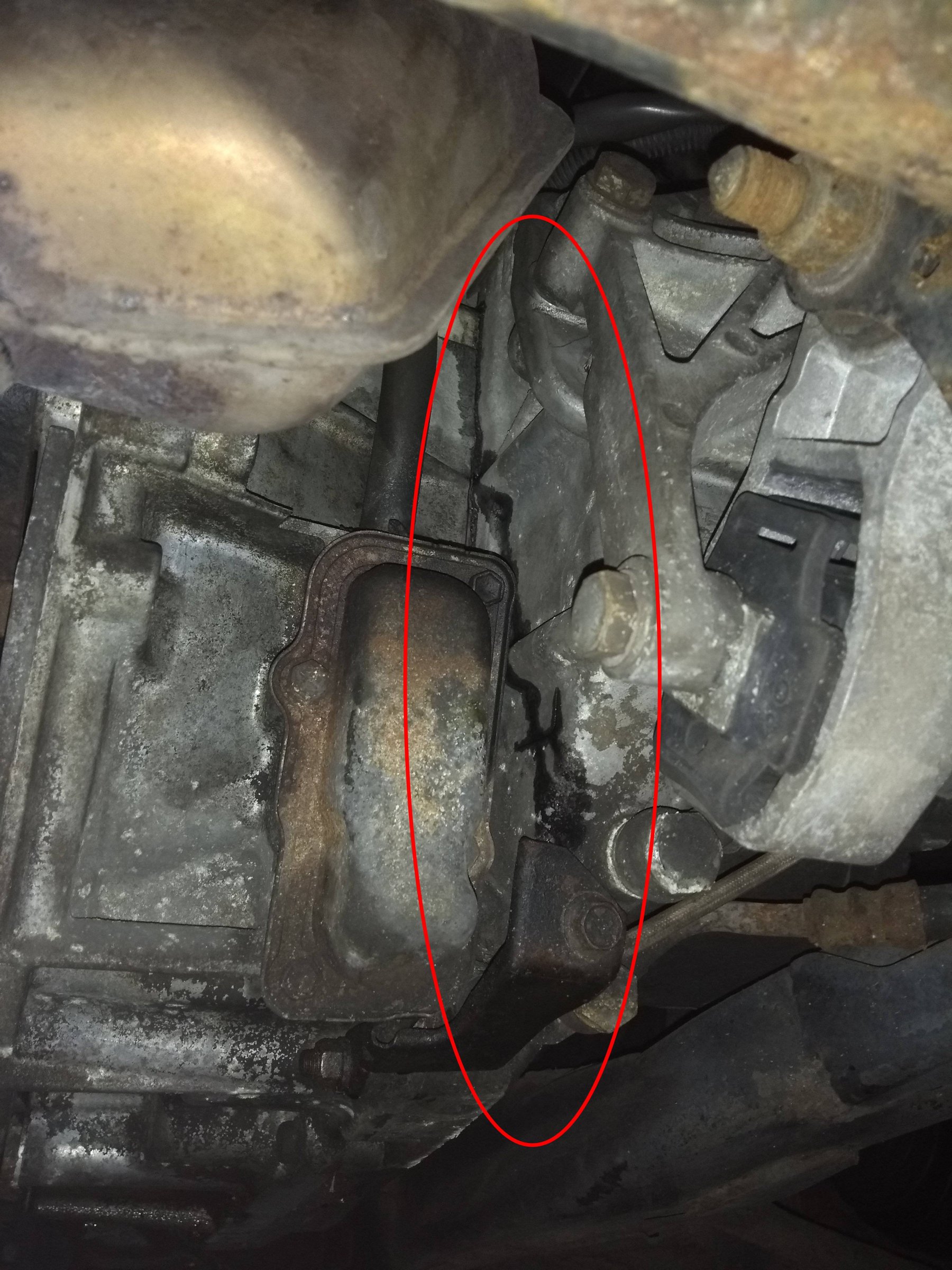

Hallo zusammen,
seit geraumer Zeit verliere ich Kühlwasser. Bis jetzt habe ich nie gesehen wo, auch tropfte es nirgends. Nachfüllen musste ich aber regelmäßig.
Das Problem bestand auch, nachdem Motor und Getriebe gewechselt worden sind.
Heute beim Winterreifenwechsel, konnte ich erstmals sehen, wo es lang läuft. Habe aber noch nicht weiter geschaut.
Irgendwelche Vermutungen? Mich verwirrt, dass es auch mit neuem Motor geblieben ist...

Sind die Kühlerschläuche zum Block gewechselt worden? Schau sie dir mal genauer bei heißem Motor an.
Das Wasser läuft doch augenscheinlich vorn seitlich am Block runter.
Heizungsbypassventil wäre auch ein Kandidat. Sitzt an der Spritzwand Richtung Beifahrer. Wenn dort Wasser flöten geht sieht man das ganz schlecht.

Bypass passt aber nicht zu deinem Bild. Das wäre dann höchstens ein weiteres Problem.
Ich gehe da bei der Analyse mit [mention=1505]icesaab[/mention].

Ich bin mir mit der Orientierung nicht ganz sicher. Aber das ist doch das Getriebe von vorne, unten, oder? Da laufen über dem Getriebe ja ein paar Wasserleitungen, u.a. doch auch das dünne Rohr vom Ausgleichsbehälter zur Pumpe und der Temperaturgeber sitzt auch an der Seite.
Am besten wohl mal abdrücken.

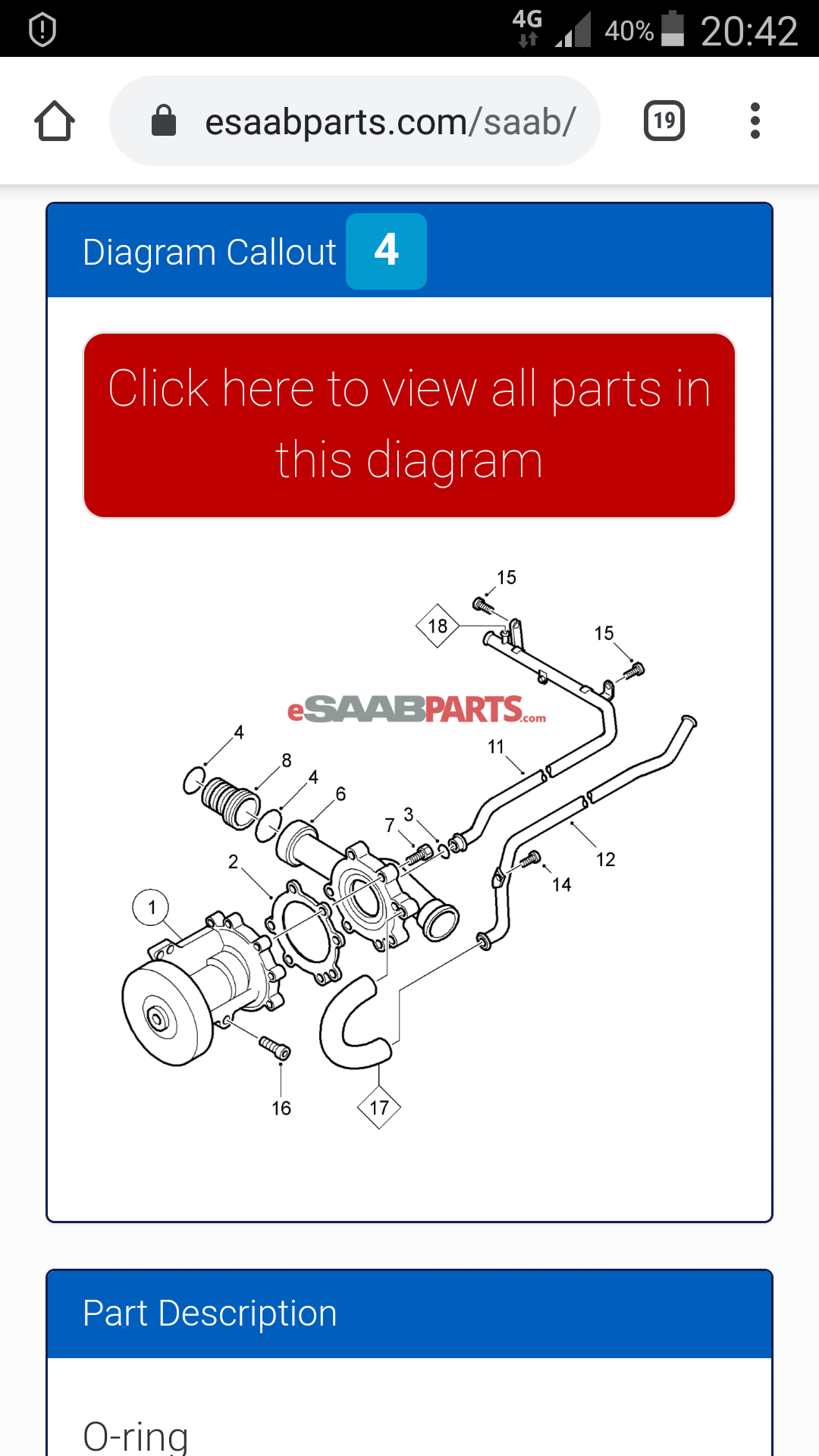

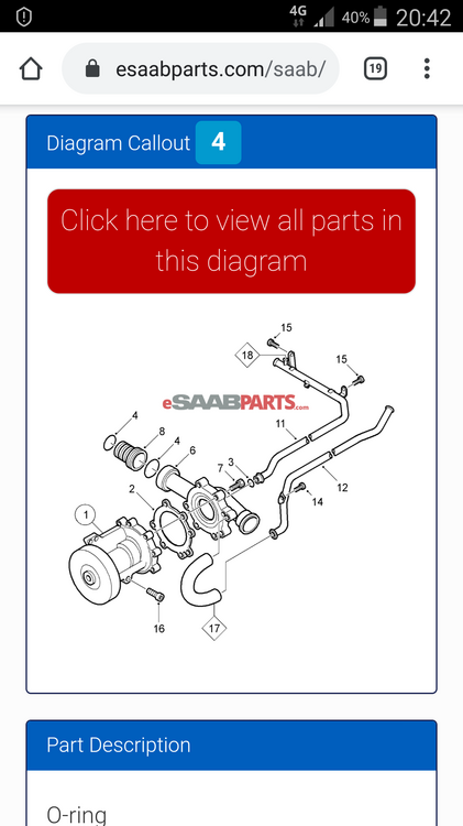

Bei mir ist es am Motorblock auch undicht und der bzw. die O-Ringe müssen gewechselt werden. Wenn ich bei Sk...ix schaue, gibt es 2 verschiedene Größen. 37x3mm und 39x3mm, welches ist denn die richtige Größe oder braucht man von jeder Größe jeweils 1St?
Du brauchst von jeder Sorte einen Ring, denn das Alurohr hat zwei unterschiedlich große End-Durchmesser.
Hallo Katerchen. Ist das beim 9-5 wirklich so? Schau mal die Nr.4 im Anhang.
Was mich auch noch interessieren würde, ist die Größe der Schraube bei Nr.14, weil ich da einen Fincoil einsetzen muss. Ist das M5 oder M6? Ich würde denken M6.
