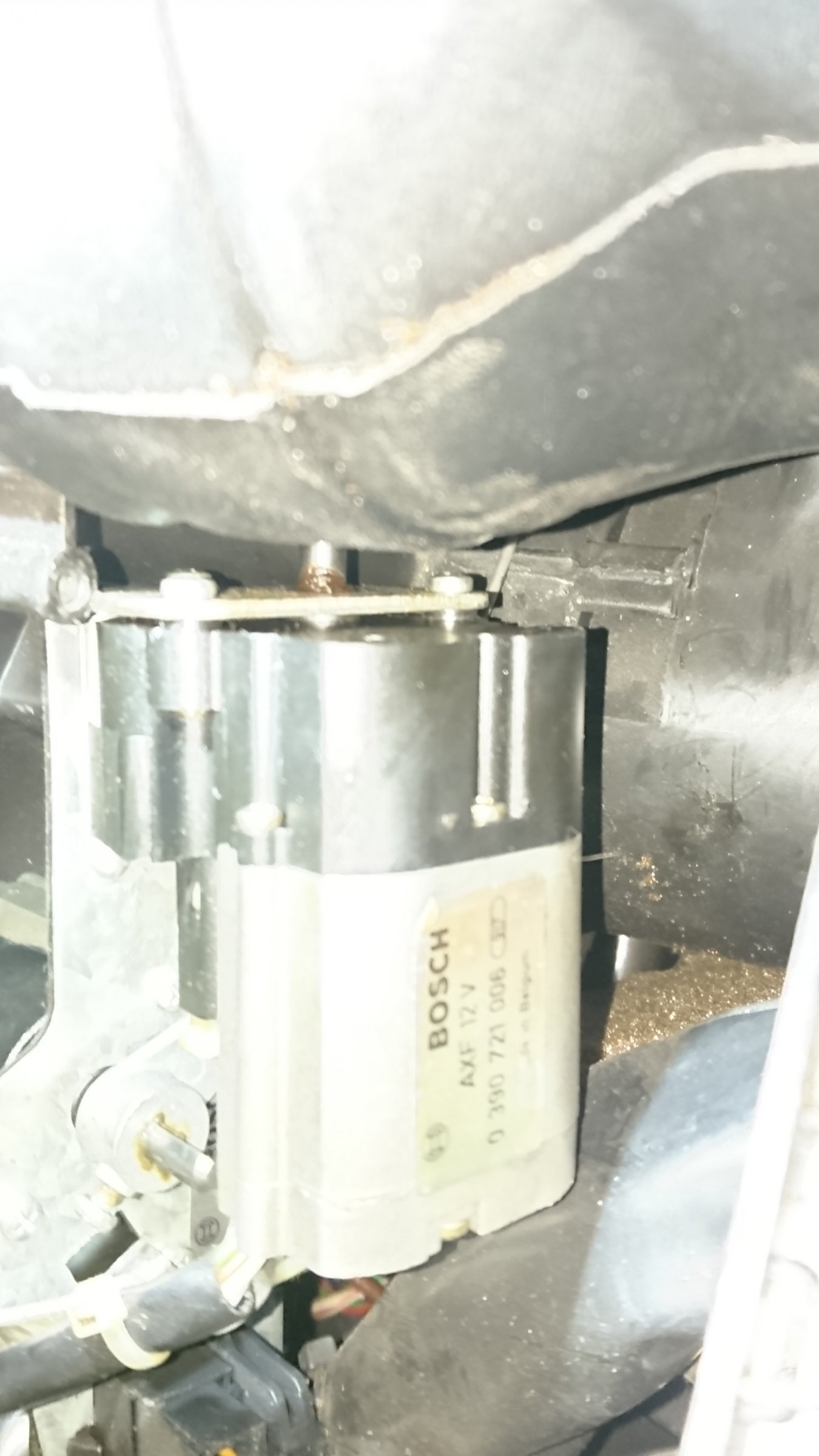

Also ich habe das Problem gefunden der Stellmotor für die Lüftungsklappen ist kaputt.. Hat zufällig jemand noch so einen bei sich rumliegen ? Bosch 0390721006
Du meinst die Stellmotoren unter dem Armaturenbrett? Die auf der Konsole (2 Motoren) montiert sind?

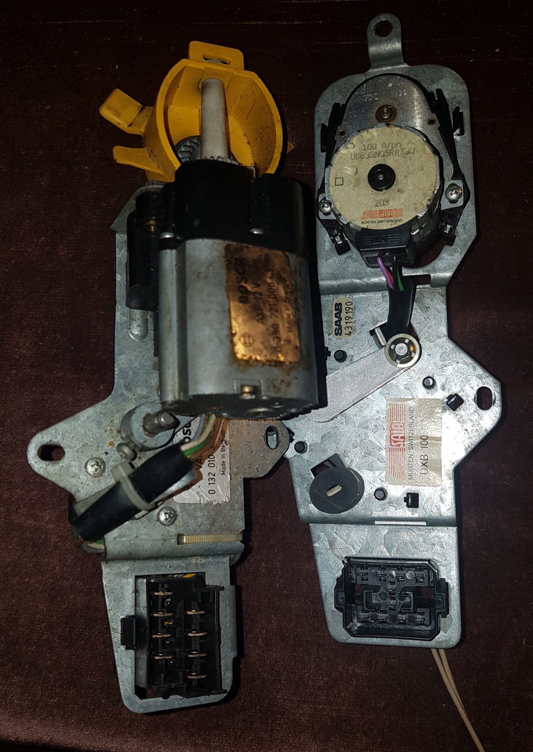

Bitteschön.
Links alt, rechts neu
Dake Luca!. Und ja klar, DAS Teil habe ich, am Stück betrachtet, auch genau so im Kopf.

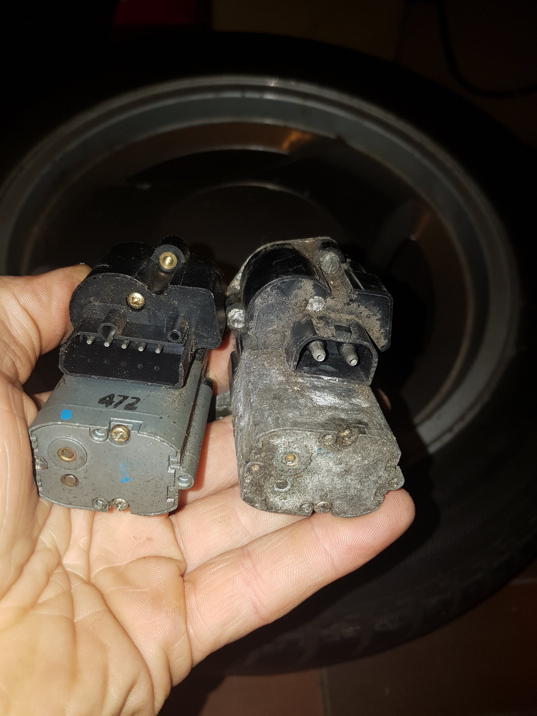

Aber sage mal, dann es denn sein, dass der Klappenmotor, der im Aquarium unter der rechten WSS-Ecke steckt, evtl. genau soooooo aussieht? Also ich meine wirklich wieder nur den puren Motor, ohne das drumherum.
Der Motor selber ist von dem Abmessungen gleich, aber im Aquarium 2-polig, an den Stellklappen 5-polig....:confused:. Habe mich auch schon gefragt, was das soll...
Nummern sind bis auf die letzte Stelle gleich (005 / 006)
Hier mit Bild.
